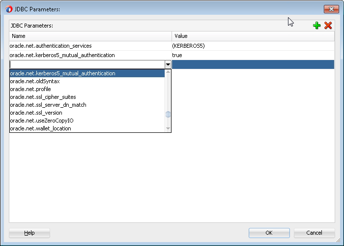

追加のJDBCパラメータの定義
JDBC接続の追加のパラメータ(JDBC暗号化サポートなど)を使用する必要がある場合、同じ接続ダイアログでそれらを入力できます。
追加のパラメータを定義するには:
  1. データベース接続の作成または編集ダイアログで、「JDBCパラメータ」をクリックして「JDBCパラメータ」ダイアログを開きます。
  2. このダイアログでは、接続を作成するために必要なプロパティの名前/値のペアを入力できます。作業中に詳細を参照するには、[F1]を押すか、ダイアログ内から「ヘルプ」をクリックします。
  3. 新しいパラメータを追加するには、追加をクリックします。新しい行が表示されます。その行がドライバでサポートされる場合、図に示すように、可能なパラメータのリストが表示され、ここから選択できます。
    図25-3 「JDBCパラメータ」ダイアログ
    図25-3の説明が続きます
    「図25-3 「JDBCパラメータ」ダイアログ」の説明
    使用するパラメータを選択または入力して、そのデフォルト値を入力します。
  4. ダイアログで「OK」をクリックし、「データベース接続」ダイアログで「OK」をクリックします。

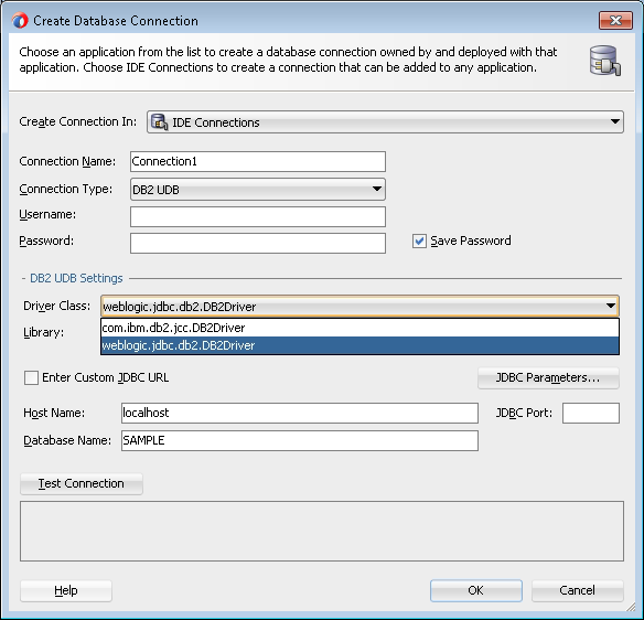

様々なドライバの使用
一部のタイプのデータベース接続の場合、使用可能な複数のドライバから選択できます。たとえば、図に示すように、「DB2 UDB」を選択した場合、使用可能なドライバのいずれかを選択できます。
図25-4 使用可能なドライバ
図25-4の説明が続きます
「図25-4 使用可能なドライバ」の説明

IBM DB2 Universal Databaseへの接続の作成方法
JDeveloperでは、IBM DB2 Universal Database 10.1または9.5への接続と、IBM DB2 Universal Database 10.1または9.5のエミュレーションによるオフライン・データベースの操作が可能です。IBM DB2 Universal Databaseの詳細は、http://www.ibm.comを参照してください。
「表の作成」または「表の編集」ダイアログは汎用なので、IBM DB2を扱うときには使用できない機能もあり、IBM DB2データベースの操作は次のものに制限されます。
  • 表の作成と、データ型、NOT NULL制約およびデフォルト値を指定する列の追加、主キーと外部キーの追加、索引の作成。
  • 表の変更、列の追加と削除、索引の追加と削除、制約(主キー、一意キー、チェック・キー、外部キー)の追加と削除。
  • 表名の変更。
  • 表の削除。
ノート:
IBM DB2 Universal Database 9.5のDROP列とALTER COLUMN列の構文は、IBM DB2 Universal Database 9.5でサポートされます。
IBM DB2への接続には、WebLogic JDBCドライバまたはIBMのネイティブ・ドライバを使用できます。
WebLogic JDBCドライバを使用してIBM DB2に接続するには:
  1. IBM DB2データベースへのデータベース接続を作成します。
    次の値を使用します。
    • 接続タイプ: 汎用JDBC
    • 「ユーザー名」と「パスワード」: 接続に使用する適切な値を入力します。
    • ドライバ・クラス: weblogic.jdbc.db2.DB2Driver
    • JDBC URL: jdbc:weblogic:db2://machine-name:port;DatabaseName=database-name
ネイティブ・ドライバを使用してIBM DB2に接続するには:
  1. IBM DB2用のType 4 JDBCドライバをダウンロードします。
  2. 次のファイルが含まれるようにユーザー・ライブラリを設定します。
    • db2jcc.jar
    • db2jcc4.jar
  3. IBM DB2へのデータベース接続を作成します。
    次の値を使用します。
    • 接続タイプ: DB2 UDB
    • 「ユーザー名」と「パスワード」: データベース接続に使用する適切な値を入力します。
    • ドライバ・クラス: com.ibm.db2.jcc.DB2Driver
    • ライブラリ: ドライバのために作成したライブラリ。
    • JDBC URL: jdbc:db2://machine-name:50000/database-name
