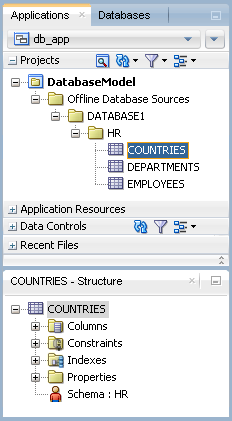

オフライン・データベースの場合、「構造」ウィンドウには、表、ビュー、シノニムなどのオフライン・データベース・オブジェクトの詳細が表示されます。図に示すように、「アプリケーション」ウィンドウでオブジェクトを選択すると、そのオブジェクトの詳細が「構造」ウィンドウに表示されます。
図24-1 オフライン・データベース・オブジェクトの「構造」ウィンドウのビュー
図24-1の説明が続きます
「図24-1 オフライン・データベース・オブジェクトの「構造」ウィンドウのビュー」の説明

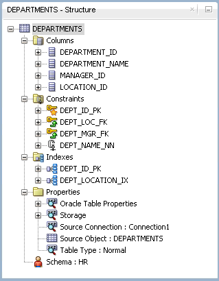

データベース接続からリバース・エンジニアリングされたデータベース・オブジェクトを操作する場合、「構造」ウィンドウでは、元のオブジェクトに関する情報を表示できます。たとえば、図24-2に示すように、オンライン・データベース接続からリバース・エンジニアリングされた表には、ソース・オブジェクトと使用された接続の詳細が表示されます。
図24-2 「構造」ウィンドウのリバース・エンジニアリングされたオブジェクト
図24-2の説明が続きます
「図24-2 「構造」ウィンドウのリバース・エンジニアリングされたオブジェクト」の説明

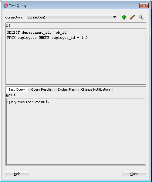

テスト問合せの使用
PL/SQLのSELECT文の場合、稼働中のデータベースに対して問合せをテストして、正しい行が返されるかどうかを確認できます。PL/SQL変数はテスト問合せでバインド変数に置き換えられ、INTOなどの句は無視されます。
問合せをテストするには、図に示すように、PL/SQLのSELECT文を右クリックして、「問合せのテスト」を選択します。
図24-3 SELECT文のコンテキスト・メニュー
図24-3の説明が続きます
「図24-3 SELECT文のコンテキスト・メニュー」の説明
問合せが実行され、次の図に示すように、「問合せのテスト」ダイアログが表示されます。
データベースへの接続が定義されていない場合は、最初に接続を作成しておく必要があります。これは、「問合せのテスト」ダイアログから行うことができます。別のデータベース接続を選択するには、「問合せのテスト」ダイアログのリストから選択します。
図24-4 「問合せのテスト」ダイアログ
図24-4の説明が続きます
「図24-4 「問合せのテスト」ダイアログ」の説明
