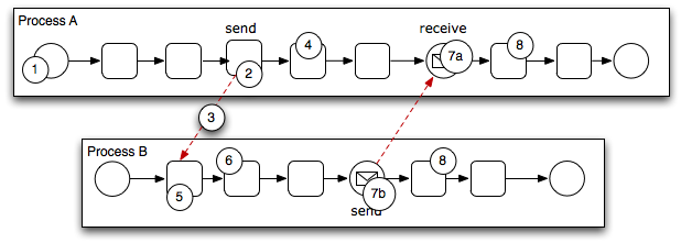

送信タスクおよび受信タスクを使用した、プロセス間の通信
送信タスクおよび受信タスクを使用すると、他のBPMNプロセスを起動して、起動したプロセスからメッセージを受信できます。受信タスクによって開始され、送信タスクを含むプロセスは、Oracle Business Process Management (Oracle BPM)アプリケーション内の他のプロセスやサービスから使用できるサービスとして公開されます。
図18-1は、送信タスクおよび受信タスクを使用してプロセスを起動し、レスポンスを受信する場合の基本的な動作の概要を示しています。
図18-1 送信タスクおよび受信タスクを使用した、プロセス間の通信
図18-1の説明が続きます
「図18-1 送信タスクおよび受信タスクを使用した、プロセス間の通信」の説明
次のステップは、送信タスクおよび受信タスクを使用してプロセス間で通信する場合のシナリオの例を示しています。
  1. プロセスAが起動されます。
  2. プロセスAのトークンが送信タスクに到達します。
  3. 送信タスクによって、プロセスBが起動されます。
    この動作は、送信タスクの実装によって定義されます。
  4. プロセスAのトークンは、プロセスの次のフロー・オブジェクトに進みます。
  5. 受信タスクによって、プロセスBのプロセス・インスタンスが開始されます。
    受信タスクには、「インスタンスの作成」プロパティが定義されている必要があります。「受信タスクによるプロセスの開始」を参照してください。
  6. 新しく作成されたトークンがプロセスBに沿って進みます。
  7. プロセスの具体的な動作に応じて、次のシナリオが発生する場合があります。
    1. プロセスAのトークンが、プロセスBからの送信タスクとペアになっている受信タスクに到達すると、プロセスAのトークンはレスポンスを受信するまで待機します。
      レスポンスを受信した後、プロセスAのトークンは次のフロー・オブジェクトに移動します。
    2. プロセスBのトークンが、プロセスA内の受信タスクとペアになっている送信タスクに到達すると、プロセスBはプロセスAにレスポンスを送信します。
      プロセスBのトークンは、次のフロー・オブジェクトに移動します。
  8. 両方のプロセスが引き続き実行されます。
    この後に、さらに送信タスクと受信タスクのペアを使用して、2つのプロセス間での通信を定義できます。

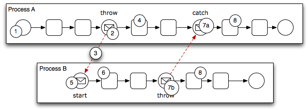

メッセージのスロー・イベントおよびキャッチ・イベントを使用した、プロセス間の通信
スロー・イベントとキャッチ・イベントを組み合せて使用することによって、他のBPMNプロセスを起動したり、他のBPMNプロセスと通信できます。
スロー・イベントを使用して他のプロセスを起動する場合は、次の条件を満たしている必要があります。
  • 起動されるプロセスは、非同期プロセスである必要があります。
    メッセージ・スロー・イベントを使用して同期プロセスを起動することもできますが、起動したプロセスから同期的にメッセージをキャッチするメカニズムは用意されていません。
    同期プロセスを起動する場合は、サービス・タスクを使用します。詳細は、サービス・タスクの概要を参照してください。
  • 最初にメッセージ・スロー・イベントを使用する場合は、他のプロセスのメッセージ開始イベントとペアにする必要があります。
    これは、プロセス・インスタンスをトリガーするために必要となります。インスタンスがトリガーされた後は、2つ目のプロセスによってキャッチされる後続のメッセージ・スロー・イベントを使用できます。
メッセージ開始イベントで開始し、メッセージ終了イベントで終了するプロセスは、Oracle BPMアプリケーション内の他のプロセスやサービスから使用できるサービスとして公開されます。
他のプロセスから起動されたプロセスは、子プロセスであるとはみなされません。このことは、強制終了イベントをプロセスの終了点として使用するプロセスを設計する場合に重要となります。たとえば、コール側プロセスの終了イベントでは、メッセージ・スロー・イベントによって起動されたプロセスは停止しません。
図18-2は、メッセージ・スロー・イベントおよびキャッチ・イベントを使用してプロセスを起動し、レスポンスを受信する場合の基本的な動作を示しています。
図18-2 プロセス間でのメッセージのスロー・イベントおよびキャッチ・イベントの使用
図18-2の説明が続きます
「図18-2 プロセス間でのメッセージのスロー・イベントおよびキャッチ・イベントの使用」の説明
次のステップは、メッセージ・スロー・イベントおよびメッセージ・キャッチ・イベントを使用してプロセス間で通信を行う場合のシナリオの例を示しています。
  1. プロセスAが起動されます。
  2. プロセスAのトークンが、プロセスBを起動するように構成されているメッセージ・スロー・イベントに到達します。
  3. メッセージ・スロー・イベントからプロセスBのメッセージ開始イベントにメッセージが送信されます。
  4. プロセスAのトークンは、次のフロー・オブジェクトに進みます。
  5. メッセージ開始イベントによって、プロセスBのインスタンスがトリガーされます。
  7. プロセスの動作に応じて、次のシナリオが発生する場合があります。
    1. プロセスAのトークンが、プロセスBからのスロー・イベントとペアになっているキャッチ・イベントに到達すると、プロセスAのトークンはメッセージを受信するまで待機します。
      メッセージを受信した後、プロセスAのトークンは次のフロー・オブジェクトに移動します。
    2. プロセスBのトークンが、プロセスAのキャッチ・イベントとペアになっているスロー・イベントに到達すると、プロセスBはプロセスAにメッセージをスローします。
    この後に、さらにキャッチ・イベントとスロー・イベントのペアを使用して、2つのプロセス間での通信を定義できます。
