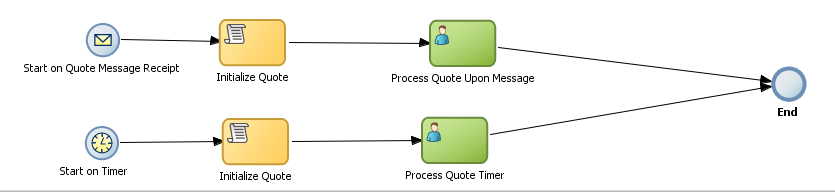

1つのBPMNプロセスに、複数の開始点を定義できます。複数の開始点を定義すると、使用される開始イベントに応じて、プロセス・インスタンスの複数の作成方法を指定できます。
図A-1は、メッセージ開始イベントとタイマー開始イベントの両方を含むプロセスの例を示しています。
図A-1 1プロセスでの複数の開始イベントの使用
図A-1の説明
「図A-1 1プロセスでの複数の開始イベントの使用」の説明
このプロセスは、別のプロセスまたはサービスからのコール時にメッセージ・イベントを使用して起動できます。また、プロセス・インスタンスを自動的に作成する必要がある場合は、タイマー開始イベントを起動して一定の時間間隔に基づいて開始することもできます。
複数の開始イベントを使用すると、2つの異なるプロセスを作成することなく、1つのプロセスが複数の方法で開始されるようにできます。

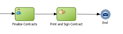

コンテキスト内の手動タスク
営業見積サンプルのコンテキストでは、図A-16に示すように正式な契約書を印刷して署名するための手動タスクを追加できます。
図A-16 手動タスクの例
図A-16の説明が続きます
「図A-16 手動タスクの例」の説明
この例では、正式な契約書への署名をビジネス・プロセスの一部として明示的に示す必要がありますが、署名はBPMNサービス・エンジンによって管理されないため、手動タスクが使用されています。

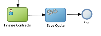

コンテキスト内のサービス・タスク
図A-19は、完成した営業見積をデータベースに保存するために使用されるサービス・タスクの例を示しています。
図A-19 営業見積サンプル・プロセス内のサービス・タスク

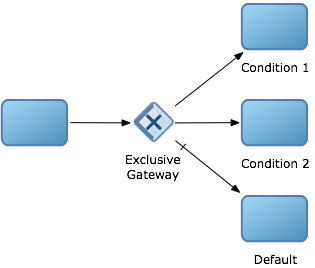

排他ゲートウェイの概要
Exclusive Gatewayでは、プロセスを複数のパスに分割できます。ただし、複数の送信シーケンス・フローが存在する場合でも、プロセスが経由するパスは、これらのパスのうちの1つのみです。排他ゲートウェイでは、条件送信シーケンス・フローを使用でき、少なくとも1つのデフォルト送信シーケンス・フローが必要です。
プロセスが条件シーケンス・フローを経由するかどうかを決定するために使用される式を定義できます。詳細は、「式を使用したデータのコントロール」を参照してください。
プロセスに排他ゲートウェイに対する複数の送信シーケンス・フローがある場合は、それらが評価される順序を定義できます。評価の順序は、排他ゲートウェイのプロパティで構成します。
複数の条件シーケンス・フローがtrueと評価される排他ゲートウェイがある場合、この順序に従って判断された最初の条件シーケンス・フローにプロセスが移動します。
排他ゲートウェイは、他のゲートウェイとは異なり、分割後、対応するマージをプロセス内に明示的に定義する必要はありません。
図A-33は、排他ゲートウェイのデフォルトの表記を示しています。
図A-33 排他ゲートウェイ
図A-33の説明が続きます
「図A-33 排他ゲートウェイ」の説明

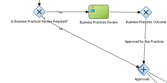

図A-34は、営業見積サンプル内で使用されている排他ゲートウェイの例を示しています。ここでは、排他ゲートウェイは、ビジネス実行のレビューが必要であるかどうかを評価するために使用されます。
図A-34 営業見積サンプル・プロセス内の排他ゲートウェイ
図A-34の説明が続きます
「図A-34 営業見積サンプル・プロセス内の排他ゲートウェイ」の説明
この評価は、送信条件シーケンス・フローに定義された式によって決定されます。評価がtrueである場合、プロセス・フローは「はい」のパスを進みます。評価がfalseである場合、プロセス・フローは、デフォルト送信シーケンス・フローのパスを進みます。

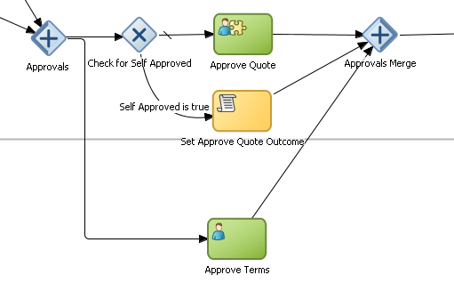

営業見積のサンプルでは、プロセスの承認ステージでパラレル・ゲートウェイを使用しています。図A-39に、パラレル・ゲートウェイを使用して2つのプロセス・パスを同時に実行する方法を示します。
図A-39 パラレル・ゲートウェイの例
図A-39の説明が続きます
「図A-39 パラレル・ゲートウェイの例」の説明
この例では、2つの異なるプロセス・パスが同時に実行されます。

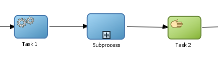

埋込みサブプロセスは拡張または縮小できます。図A-45は、プロセス内の縮小されたサブプロセスの表示を示しています。
図A-45 縮小された埋込みサブプロセスの例
図A-45の説明が続きます
「図A-45 縮小された埋込みサブプロセスの例」の説明

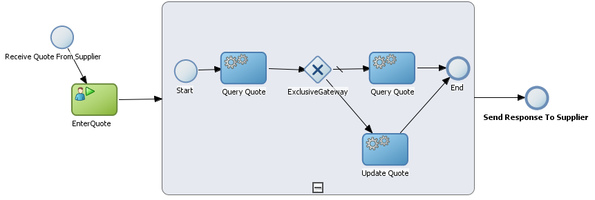

図A-47は、埋込みサブプロセスの例を示しています。この例では、埋込みサブプロセスは、営業見積の処理に使用されるサービス・タスクをグループ化するために使用されています。

イベント・サブプロセスはサブプロセスの1タイプで、通常のプロセス・フローの外部で発生しうる条件をモデル化できます。イベント・サブプロセスは、イベント・ハンドラとも呼ばれます。
イベント・サブプロセスは、次の開始イベントがあります。
  • エラー開始
  • タイマー開始
  • メッセージ開始
インライン・ハンドラをプロセスに追加すると、デフォルトでは、メッセージ開始イベントで作成されます。開始イベントのタイプは、必要に応じて変更できます。

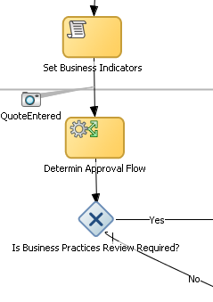

図A-49は、営業見積サンプルの開始時に使用される2つのスクリプト・タスクの例を示しています。営業見積サンプルでは、プロセス・インスタンスの作成時にデータ・オブジェクトに対して初期値を設定し、いくつかのビジネス・インジケータに値を設定するスクリプト・タスクが使用されています。

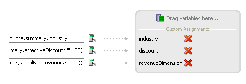

図A-50は、ビジネス・インジケータの初期値を設定するために使用されるデータ・アソシエーションを示しています。

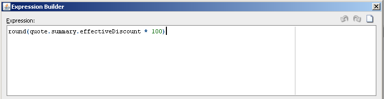

データ・アソシエーションを受け入れる他のフロー・オブジェクトと同様に、式を使用してデータ・オブジェクトの値を変更できます。図A-51は、割引プロジェクト変数の値を変更する場合の式の使用方法を示しています。
