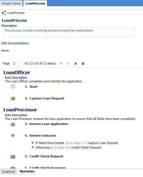

ナレーティブ・ビューの使用
ナレーティブ・ビューを使用して、プロセスでアクティビティ、ロールおよびドキュメントを管理します。
図7-1に示すように、プロセス・エディタの下部にある「ナレーティブ」タブをクリックして、ビジネス・プロセスのナレーティブ・ビューにアクセスします。
図7-1 プロセス・エディタ - ナレーティブ・ビュー
図7-1の説明が続きます
「図7-1 プロセス・エディタ - ナレーティブ・ビュー」の説明
ナレーティブ・ビューを使用して、次のタスクを実行できます。
  • 新しいアクティビティを追加する場所のすぐ上にあるアクティビティ内の「追加」 (+)アイコンをクリックして、プロセスにアクティビティを追加。必要に応じて、アクティビティに関するドキュメントを追加できます。
  • 削除アイコンをクリックし、削除を確認することで、選択したアクティビティを削除します。
  • プロセス・フロー内の別の位置へのアクティビティの移動
  • 「ロールの変更」ドロップ・ダウンをクリックして、新しいロールを追加するか現在のロールを別のロールに変更することで、選択したアクティビティにロールを割当て。
  • ドキュメントの表示および編集
アクティビティの移動
アクティビティを移動するには:
  1. 移動するアクティビティを選択します。
  2. 「移動」(「移動」アイコン)アイコンをクリックします。
    アクティビティの左側に「アクティビティをドロップ」(「アクティビティをドロップ」アイコン)が表示されます。
  3. 元のアクティビティを移動する場所にある「アクティビティをドロップ」アイコンをクリックします。
ナレーティブ・ビュー・オプション
ナレーティブ・ビューの表示方法をカスタマイズできます。
図7-2に示すように、ビューの右上隅にある「すべてのドキュメントの拡張」チェック・ボックスを選択して、すべてのドキュメントを表示します。
図7-2に示すように、ビューの右上隅にある「アイコンの表示」チェック・ボックスを選択して、アクティビティをアイコンで表示します。
図7-2 プロセス・エディタ: ナレーティブ・ビュー - オプション
図7-2の説明が続きます
「図7-2 プロセス・エディタ: ナレーティブ・ビュー - オプション」の説明

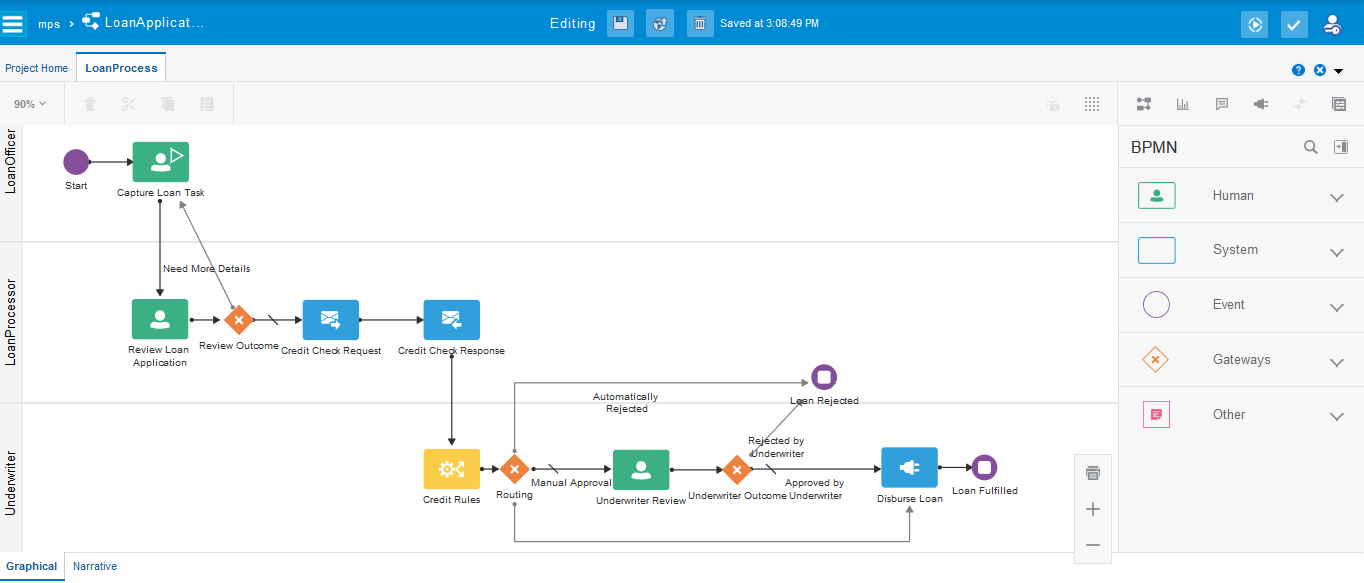

プロセス・エディタのグラフィカル・ビューの概要
プロセス・エディタを使用すると、BPMNプロセスをすばやく作成および編集できます。
プロセス・エディタは、Business Process Composerアプリケーションにタブ付きペインとして表示され、4つの領域に分かれています。
ノート:
このビューを12c (12.2.1.4)で使用できるのは、パッチ23995890をインストールした場合のみです。My Oracle Supportにサインインし、パッチ番号でパッチを検索してダウンロードします。
図7-3 BPMプロセス・エディタ - グラフィカル・ビュー
図7-3の説明が続きます
「図7-3 BPMプロセス・エディタ - グラフィカル・ビュー」の説明
  • プロセス・エディタ・ツールバー: プロセスの設計に関連するメニュー・アイテムにすばやくアクセスできます。
    詳細は、プロセス・エディタ・ツールバーの概要を参照してください。
  • プロセス・エディタ・キャンバス: プロセス・フローを作成するための作業領域を提供します。
    詳細は、「プロセス・エディタ・キャンバスの概要」を参照してください。
  • BPMNコンポーネント・パレット: BPMNプロセスを構成するフロー・オブジェクト、シーケンス・フローおよびその他の要素にすばやくアクセスできます。
    これらの要素は、BPMNコンポーネント・パレットからプロセス・エディタ・キャンバスにドラッグ・アンド・ドロップできます。詳細は、BPMNコンポーネント・パレットの概要を参照してください。
ノート:
パッチ23995890では、プロセス・エディタでのAdobe Flash Playerは非推奨であるため、Oracle Business Process Composerのビジネス・カタログ・パレットの以前の実装はこのリリースでは使用できません。ビジネス・カタログを使用するには、Oracle BPM Studio (JDeveloper)を使用するか、Oracleサポートに連絡してください。
Business Process Composerで同じプロジェクト内にある複数のプロセスを同時に開くことができます。各プロセスはエディタ・ウィンドウ内の専用タブで開きます。

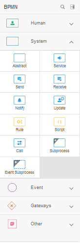

BPMNコンポーネント・パレットの概要
BPMNコンポーネント・パレットを使用して、プロセスにフロー・オブジェクト、シーケンス・フローおよびビジネス・カタログの要素を追加します。
ノート:
このコンポーネント・パレットを12c (12.2.1.4)で使用できるのは、パッチ23995890をインストールした場合のみです。My Oracle Supportにサインインし、パッチ番号でパッチを検索してダウンロードします。
図7-4 BPMプロセス・エディタ - コンポーネント・パレット
図7-4の説明が続きます
「図7-4 BPMプロセス・エディタ - コンポーネント・パレット」の説明
コンポーネント・パレットを使用して、アーティファクトをプロセス・エディタ・ウィンドウにドラッグ・アンド・ドロップします。
ノート:
コンポーネント・パレットは、プロジェクト編集モードに切り替えるまでグレー表示されています。
コンポーネント・パレットを使用すると、BPMN要素を次のグループに分類できます:
  • 人
  • システム
  • イベント
  • ゲートウェイ
  • その他
ノート:
パッチ23995890では、プロセス・エディタでのAdobe Flash Playerは非推奨であるため、次の機能はこのリリースでは使用できません。
  • 寸法グループ
  • フロー・オブジェクトを追加するための2つのモード: 単一オブジェクト・モードおよび複数オブジェクト・モード
この機能を使用するには、Oracle BPM Studio (JDeveloper)を使用するか、Oracleサポートに連絡してください。

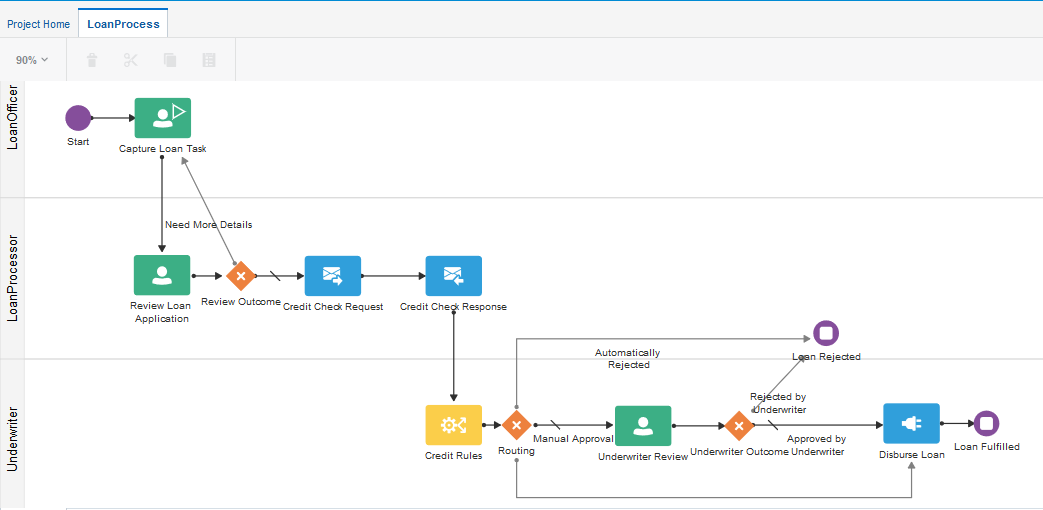

ここに示すLoanProcessの例では、次のロールを定義します:
  • ローン担当者: ローン担当者は、ローン申請を作成してローン・プロセッサに転送します。
  • ローン・プロセッサ: ローン・プロセッサは、ローン申請を検討し、ローン申請の信用履歴を確認してから、承認のために引受者に申請を転送します。
  • 引受者: このロールは、ローン申請を検討して承認するユーザーを表します。さらに、承認された場合のローンの支払いも行います。

スイムレーンの概要
スイムレーンは、プロセス・エディタに水平方向に描かれた線です。すべてのフロー・オブジェクトは、スイムレーン内に配置する必要があります。
スイムレーンは、プロセス内に定義されたロールに基づいてフロー・オブジェクトをグループ化するためにも使用します。ユーザー・タスクを含むスイムレーンには、ロールが割り当てられている必要があります。スイムレーンには、プロセス内の各フロー・オブジェクトの実行を担当するロールが視覚的に表示されます。さらに、同じロールに複数のスイムレーンを割り当てることもできます。
同じプロセスの様々な部分で同一のロールを使用する必要がある場合は、スイムレーンを使用するとプロセスがわかりやすくなります。
新しいプロセスを作成すると、Oracle BPM StudioおよびOracle Business Process Composerによってデフォルトのスイムレーンが作成されます。必要に応じて、プロセスに追加のスイムレーンを追加できます。プロセスに対話型アクティビティや手動アクティビティを追加する場合は、スイムレーンにロールを割り当てる必要があります。
ノート:
プロセスの開始イベントまたは終了イベントのみを含むスイムレーンは削除できません。

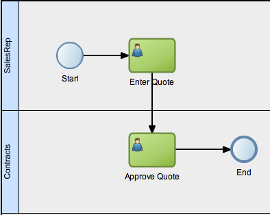

コンテキスト内のスイムレーン
図7-6は、複数のスイムレーンにスプリットされた単純なプロセスを示しています。この例では、営業担当者ロールが最初のスイムレーンに割り当てられています。このスイムレーン内には見積入力ユーザー・タスクが表示されているため、営業担当者ロールに割り当てられているプロセス参加者は、このタスクの実行を担当します。
図7-6 2つのスイムレーンにスプリットされた、単純なビジネス・プロセス
図7-6の説明は次にあります
「図7-6 2つのスイムレーンにスプリットされた、単純なビジネス・プロセス」の説明

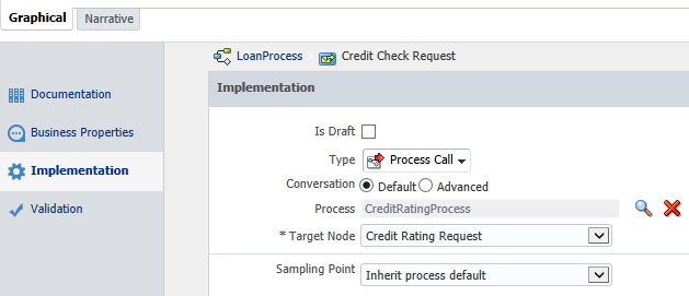

フロー・オブジェクトをドラフトとしてマークする方法
フロー・オブジェクトをドラフトとしてマークするには、図7-7に示すように、実装プロパティを編集します。
図7-7 アクティビティのプロパティ - 「実装」
図7-7の説明が続きます
「図7-7 アクティビティのプロパティ - 「実装」」の説明
フロー・オブジェクトをドラフトとしてマークするには:
  1. プロセスを開きます。
  2. フロー・オブジェクトを右クリックし、「実装」を選択します。
  3. 「ドラフト」の横のチェック・ボックスを選択します。
  4. 「変更の適用」をクリックします。

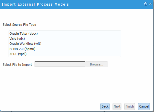

BPMプロセス・モデル・コンバータ・ウィザードを使用して外部プロセス・モデルをインポートし、BPMNに変換します。
プロセス・モデルのOracle BPMへのインポート
BPMプロセス・モデル・コンバータ・ウィザードを使用して外部プロセス・モデルをインポートし、BPMNに変換します。図7-8に示すように、Oracle BPMでは、次のフォーマットのプロセス・モデルのインポートおよび変換がサポートされています。
  • Oracle Tutor (docx)
  • Visio (vdx)
  • Oracle Workflow (wft)
  • BPMN 2.0 (bpmn)
  • XPDL (xpdl)
図7-8 BPMプロセス・モデル・コンバータ・ウィザード
図7-8の説明が続きます
「図7-8 BPMプロセス・モデル・コンバータ・ウィザード」の説明
VisioおよびXPDLのプロセスを正確に変換するには、変換前にこれらのプロセスの変更が必要な場合があります。詳細は、「Oracle BPMにインポートするためのプロセスの準備」を参照してください。
ノート:
元のファイルにBPMNでサポートされていないプロパティおよびアーティファクトが含まれている場合は、サポートされていない要素は変換されず、BPMNの最終プロセスから省略されます。
たとえば、元のファイルの標準アクティビティにループ特性が含まれている場合、これはOracle BPMではサポートされていないため、変換後のBPMNプロセスにはループ特性が含まれません。
プロセス・モデルをインポートするには:
  1. メイン・メニューから、「インポート」、「モデルのインポート」の順に選択して、BPMプロセス・モデル・コンバータ・ウィザードを開きます。
    ウィザードのようこそページが表示されます。「次へ」をクリックします。
  2. ローカル・ファイル・システムで、ファイルのフォーマット・タイプを強調表示し、インポートするファイルを参照します。「次へ」をクリックします。
  3. VisioファイルまたはXPDLファイルをインポートする場合は、次のいずれかを選択します。
    • 各プールから個別のモデルを作成
    • プールを1つのモデルにマージ
    このダイアログは、元のファイルに複数のプールが含まれていない場合でも表示されます。
  4. 「終了」をクリックします。
新しく作成されたBPMNプロセスは、プロジェクトのようこそページから表示できます。
