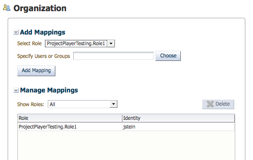

プロセス内で定義されたロールを組織のユーザーにマップする方法
プロセス・プレーヤを使用する前に、プロセス内で定義されたロールを、ランタイム環境で定義された組織インフラストラクチャのユーザーまたはグループにマップする必要があります。プロセス・プレーヤは、組織の情報を使用して、実際の状況におけるビジネス・プロセスの動作を模倣します。
ロールを組織のユーザーにマップするには:
  1. プロジェクトを開きます。
  2. プロセス・プレーヤを起動します。
  3. 「組織」ペインで、マップするプロセスのロールをドロップダウン・リストから選択します。
    図9-2に示すように、プロセスで定義されているすべてのロールがドロップダウン・リストに表示されます。
    図9-2 プロセス・プレーヤ - 「組織」ペイン
    図9-2の説明が続きます
    「図9-2 プロセス・プレーヤ - 「組織」ペイン」の説明
  4. マップするユーザーまたはグループを選択します。
    1. 「選択」をクリックします。
    2. ドロップダウン・リストから「ユーザー」または「グループ」を選択します。
    3. 検索するユーザーまたはグループの名前を入力して、「検索」をクリックします。
      すべてのユーザーまたはグループのリストを表示するには、テキスト領域を空白にしたまま「検索」をクリックします。
    4. 表で、マップするユーザーまたはグループを選択します。
      ユーザーまたはグループを選択すると、選択したウィンドウの下部に表示されます。
    5. 「OK」をクリックします。
  5. 「マッピングの追加」をクリックします。
プロセス・ロールにマップしたユーザーまたはグループが、マッピング表に表示されます。
ノート:
少なくとも1つのユーザーまたはグループを、プロセス内の各ロールにマップする必要があります。マップされていないロールがあるユーザー・タスクをプロセス・プレーヤが検出した場合、ヒューマン・タスクを越えてプロセスの実行を続行することはできません。
