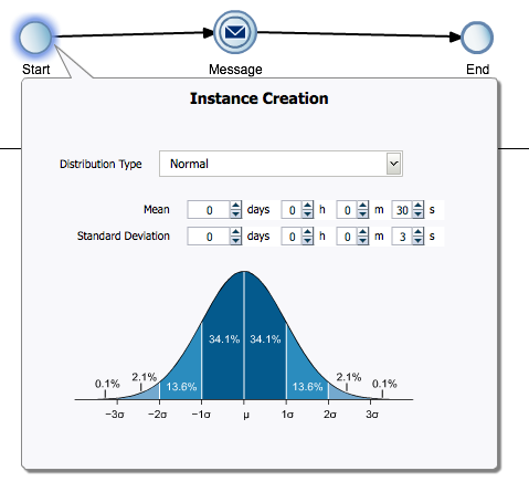

開始イベントのパラメータ
開始イベントの動作とパフォーマンスをシミュレートするために、Oracle BPMは、特定の動作の可能性をシミュレートする統計モデルを使用します。Oracle BPMが使用する統計分布を選択する必要があります。

  • 標準: 正規(ガウス)分布に基づいて開始イベントをトリガーします。
    これは、ベル曲線に基づいた連続確率分布です。たとえば、平均を10分、標準偏差を2分と定義した場合、図8-1に示されている確率に従って、イベントがトリガーされます。
    図8-1 シミュレーション - 開始イベントの正規分布
    図8-1の説明が続きます
    「図8-1 シミュレーション - 開始イベントの正規分布」の説明
    この例では、8分から12分の間隔で、62.8パーセントの確率でイベントがトリガーされます。

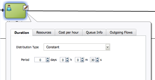

アクティビティのパラメータ

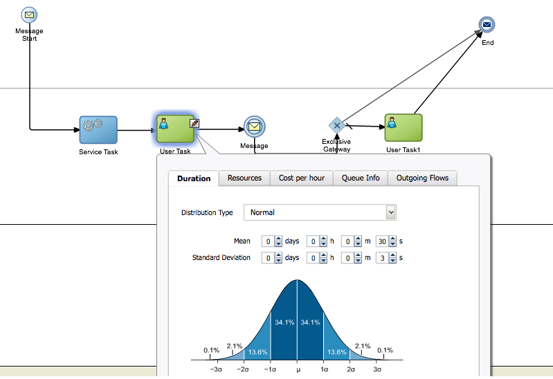

開始イベントに加えて、シミュレーション動作またはプロセス内の対話型および自動アクティビティを決定するパラメータを定義できます。シミュレーション・エディタのタブ付きペインを使用して、これらのパラメータを定義します。図8-2は、対話型アクティビティのタブ付きペインの例を示しています。
図8-2 対話型アクティビティのシミュレーション・パラメータ
図8-2の説明が続きます
「図8-2 対話型アクティビティのシミュレーション・パラメータ」の説明
アクティビティのシミュレーション・パラメータは次のとおりです。
  • 期間: アクティビティの実行に必要な時間を測定するために使用する統計モデルを定義します。
    使用される統計モデルは、開始イベントに対して定義される統計モデルと似ていますが、ここでは、イベントのトリガー頻度を定義するのではなく、特定のアクティビティの実行にかかる時間を定義します。
    各分布タイプについては、「開始イベントのパラメータ」を参照してください。

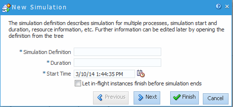

  1. プロジェクトのようこそページから「シミュレーション」をクリックします。
  2. 「新規」(+)アイコンをクリックして、シミュレーション・ウィザードを開始します。
    図8-3に示すように、「新規シミュレーション」ダイアログが表示されます。
    図8-3 「新規シミュレーション」ダイアログ
    図8-3の説明が続きます
    「図8-3 「新規シミュレーション」ダイアログ」の説明
  3. シミュレーション定義の名前、およびシミュレーション定義の期間と開始時間の値を入力します。
    「シミュレーションが終了する前に実行中のインスタンスを完了」チェック・ボックスを選択します。
    シミュレーション定義を作成する際、これらのパラメータを定義する必要があります。ただし、必要に応じて、後で再定義できます。
    各パラメータの詳細は、「一般的なシミュレーション定義パラメータ」を参照してください。
  4. 「次へ」をクリックします。

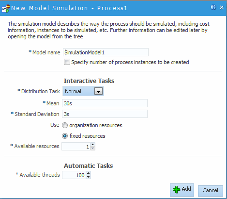

  5. シミュレーション定義に含める各プロセスの新しいシミュレーション・モデルを作成します。
    シミュレーション・モデルはシミュレーション定義間で共有できます。ただし、初めてシミュレーション定義を作成するときは、各プロセスに対して少なくとも1つのシミュレーション・モデルを作成する必要があります。
    モデルとプロセス間の関連付けを追加するときに、シミュレーション定義エディタで新しいモデルを作成することもできます。詳細は、「シミュレーション・モデルをシミュレーション定義に関連付ける方法」を参照してください。
    1. 「追加」(+)アイコンをクリックして、新しいシミュレーション・モデルを作成します。
      シミュレーション・モデルでは、プロセスのシミュレーション動作を定義します。1つのプロセスに対して複数のシミュレーション・モデルを定義できますが、1つのシミュレーション・モデルのみがシミュレーション定義内の各プロセスに使用されます。
    2. 図8-4に示すように、各フィールドに情報を入力します。
      図8-4 新規シミュレーション・モデル・エディタ
      図8-4の説明が続きます
      「図8-4 新規シミュレーション・モデル・エディタ」の説明
      各パラメータの詳細は、「シミュレーション・モデルのパラメータ」を参照してください。
    3. 「追加」をクリックします。
    必要に応じて、追加のシミュレーション・モデルを作成します。シミュレーション定義に含めない場合でもプロジェクト内の各プロセスに対して少なくとも1つのシミュレーション・モデルを作成する必要があります。こうすると、後から追加のシミュレーション・モデルを作成して、他のシミュレーション定義に追加できます。

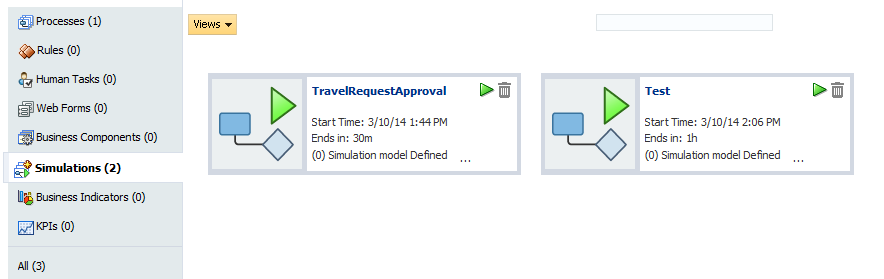

新しいシミュレーション定義とシミュレーション・モデルを作成すると、図8-5に示すようなシミュレーション・パネルが表示されます。
図8-5 プロジェクトのようこそページ - 「シミュレーション」: シミュレーション定義の作成後
図8-5の説明が続きます
「図8-5 プロジェクトのようこそページ - 「シミュレーション」: シミュレーション定義の作成後」の説明
このパネルには、プロジェクトで定義されているすべてのシミュレーション定義が表示されます。
このパネルから、シミュレーション定義を開いて次のタスクを実行できます。

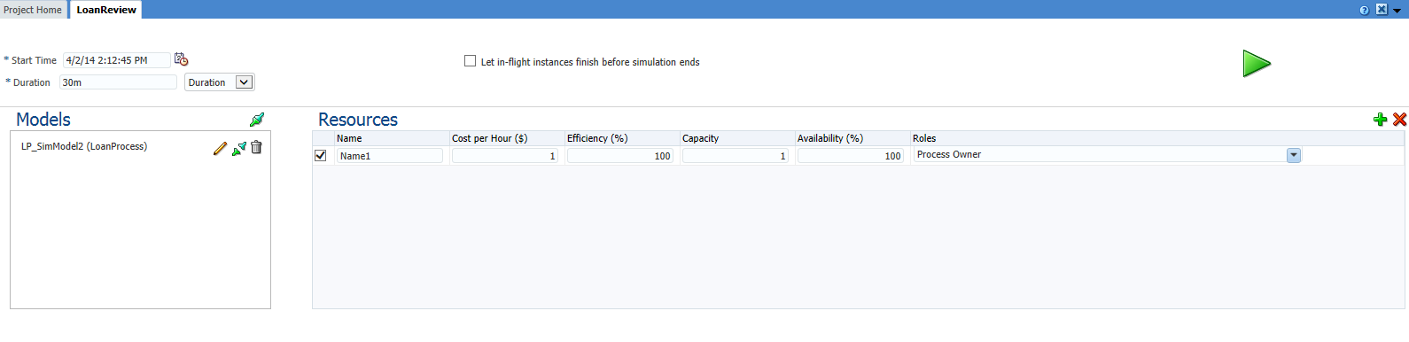

    このエディタから、シミュレーション定義のシミュレーション・モデルを追加または削除したり、リソースを追加したり、シミュレーションを実行できます。
  3. 必要に応じて、開始時間、期間および終了時間を編集します。
  4. シミュレーション定義にリソースを追加するには、「リソースの追加」アイコンをクリックし、必要に応じて「リソース」表のフィールドを編集します。
    リソースに対して定義できるパラメータの詳細は、「リソースのパラメータ」を参照してください。

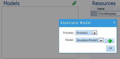

  3. 「モデル」ペインの「モデル・シミュレーションの関連付け」アイコンをクリックして、「モデルの関連付け」ダイアログを表示します。
  4. 図8-7に示すように、ドロップダウン・リストからプロセスを選択し、シミュレーション・モデルを選択するか、「追加」アイコンをクリックして新しいモデルを作成します。
    図8-7 シミュレーション定義へのシミュレーション・モデルの関連付け
    図8-7の説明が続きます
    「図8-7 シミュレーション定義へのシミュレーション・モデルの関連付け」の説明
  5. 「OK」をクリックします。
  6. シミュレーション・モデルがリストに表示されます。

  4. 構成するシミュレーション情報が含まれるフロー・オブジェクトの上にマウスを重ねて、リソースを定義するフロー・オブジェクトの「編集」アイコンをクリックします。
    図8-8に示すようなシミュレーション定義ペインが表示されます。
    図8-8 シミュレーション・モデル・エディタのリソース定義パネルの表示
    図8-8の説明が続きます
    「図8-8 シミュレーション・モデル・エディタのリソース定義パネルの表示」の説明
  5. タブをクリックし、適切なシミュレーション・パラメータを編集して、フロー・オブジェクトのシミュレーション・パラメータを編集します。特定のフロー・オブジェクトに対して構成できるパラメータについては、「開始イベントのパラメータ」と「アクティビティのパラメータ」を参照してください。

シミュレーションを実行する方法
シミュレーションを実行するには:
  2. 実行するシミュレーション定義の名前をクリックします。
    図8-6に示すように、シミュレーション定義エディタがタブ付きペインで表示されます。
  3. 右上隅に緑色の矢印として表示される「実行」アイコンをクリックします。
