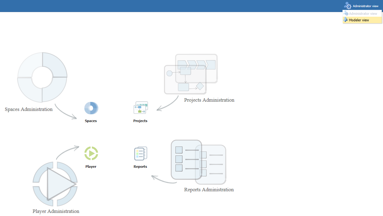

Oracle Business Process Composerの管理者ビューへのアクセス
Oracle Business Process Composerを使用すると、ユーザーに管理者権限を割り当てることができます。
図2-1に示すように、管理者権限を持つユーザーは、Oracle Business Process Composerアプリケーションのようこそページからアクセス可能な「管理」ビューにアクセスできます。
図2-1 Oracle Business Process Composer - 「管理」ビュー
図2-1の説明が続きます
「図2-1 Oracle Business Process Composer - 「管理」ビュー」の説明
管理者は、次のタスクを実行できます:
  • Business Process Composerスペースの構成および削除。
  • プロジェクトの削除。
  • プロジェクトでのロックの解放。
  • プロセス・プレーヤ用管理者資格証明の構成。
  • レポートの表示と削除。

「管理」ビューにアクセスする方法
管理者権限が割り当てられたユーザーは、アプリケーションのようこそページから「管理」ビューにアクセスできます。
「管理」ビューにアクセスする方法:
  1. 管理者権限があるユーザーとして、Oracle Business Process Composerにサインインします。
  2. アプリケーション・ウィンドウの右上で、「モデラー・ビュー」をクリックします。
  3. ドロップダウン・リストから、「管理者ビュー」を選択します。
  4. アクセスする管理機能のアイコンをクリックします。

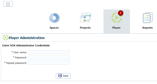

プロセス・プレーヤを有効にする方法
図2-4に示すように、Oracle Business Process Composerユーザーがプロセス・プレーヤにアクセスする前に、SOA管理者資格証明を提供してプロセス・プレーヤを有効にする必要があります。
図2-4 「管理」ビュー - プレーヤ
図2-4の説明が続きます
「図2-4「管理」ビュー - プレーヤ」の説明
プロセス・プレーヤを有効にするには:
  2. アプリケーションのようこそページで、「管理」ビューを選択します。
  3. 「プレーヤ」を選択します。
  4. ユーザー名とパスワード、SOA管理者のパスワードを入力して、「保存」をクリックします。
