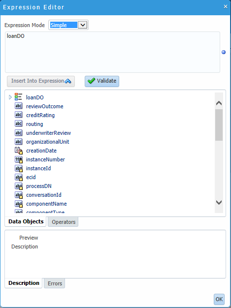

図15-1は、式エディタのユーザー・インタフェースを示しています。
図15-1 Oracle Business Process Composerの式エディタ
図15-1の説明が続きます
「図15-1 Oracle Business Process Composerの式エディタ」の説明
表15-1 式エディタのユーザー・インタフェース
領域 説明
「式」フィールド
式のテキストを指定します。このフィールドでは、直接入力するか、「式に挿入」ツールを使用できます。
式に挿入
選択したデータ・オブジェクトまたは演算子を式に挿入します。
「データ・オブジェクト」および「演算子」の選択
式に挿入するデータ・オブジェクトまたは演算子を選択できるタブ付きペインが表示されます。
「説明」タブ
選択した演算子の説明を入力します。
エラー
現在の式に含まれるエラーを表示します。
