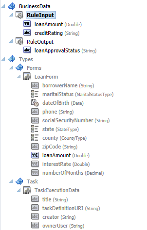

次のプロセス例では、必要なデータを処理するため、異なる2つの複合データ型が定義されます。図14-1は、これらがビジネス・コンポーネント・エディタにどのように表示されるかを示しています。

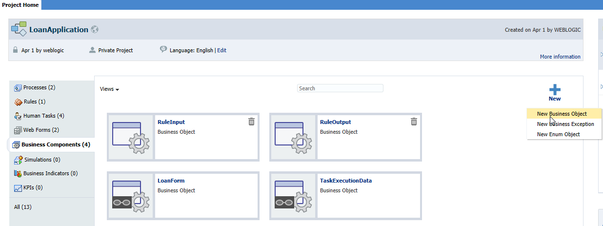

図14-2に示されるように、次の新規ビジネス・コンポーネントはプロジェクトの「ようこそページ」にある「プロジェクト・コンポーネント」パネルから作成できます。
  • ビジネス・オブジェクト
  • ビジネス例外
  • 列挙オブジェクト
図14-2 プロジェクトの「ようこそページ」 - ビジネス・コンポーネント
図14-2の説明が続きます
「図14-2 プロジェクトの「ようこそページ」 - ビジネス・コンポーネント」の説明
新規ビジネス・オブジェクトの作成
新規ビジネス・オブジェクトを作成するには:
  1. プロジェクトの「ようこそページ」で、「ビジネス・コンポーネント」をクリックします。
  2. 図14-3に示されるように、「新規」アイコンをクリックして、「新規ビジネス・オブジェクト」を選択し、新規ビジネス・オブジェクトウィザードを開きます。

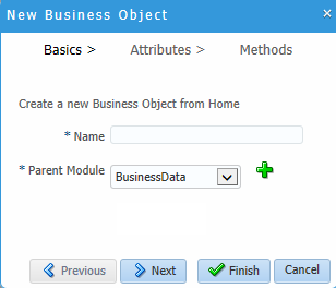

    図14-3 新規ビジネス・オブジェクトウィザード
    図14-3の説明が続きます
    「図14-3 新規ビジネス・オブジェクトウィザード」の説明
  3. 新しい複合データ型(ビジネス・オブジェクト)の名前を入力します。
  4. ドロップダウン・リストから親モジュールを選択します。
    複合データ型を新規作成する際は、親モジュールを選択する必要があります。現在モジュールが存在しない場合、新しく作成する必要があります。新規のモジュールを作成するには、次のようにします。
    1. 「+」アイコンをクリックします。
    2. 新しいモジュールの名前を入力して、「OK」をクリックします。
  5. 「XSDから」チェック・ボックスを選択したときに表示されるドロップダウン・リストから、スキーマを選択します。
  6. 「終了」をクリックして新規ビジネス・オブジェクトを作成するか、次のステップに進んで属性およびメソッドを追加します。
  7. 属性を追加するには「次」をクリックします。

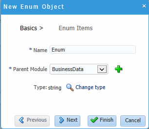

  2. 図14-6に示されるように「新規」アイコンをクリックして、「新規列挙オブジェクト」を選択し、新規列挙オブジェクトウィザードを開きます。
    列挙オブジェクト(列挙)は、変数を事前定義された定数セットにできる特殊なデータ・オブジェクトです。
    図14-6 新規列挙オブジェクトウィザード
    図14-6の説明が続きます
    「図14-6 新規列挙オブジェクトウィザード」の説明
  3. 新規列挙オブジェクトの名前を入力します。
    1. 「+」アイコンをクリックします。
  5. 型をデフォルトの「文字列」から変更する場合は「タイプの変更」をクリックします。
  6. 「終了」をクリックして新規列挙オブジェクトを作成するか、次のステップに進んで列挙アイテムを追加します。
  7. 「次」をクリックして、列挙アイテムを追加します。
    「列挙アイテム」ダイアログが表示されます。
  8. 「新規」アイコンをクリックして、列挙アイテムを追加します。名前と値を入力して、「OK」をクリックします。
  9. 「終了」をクリックして、新規列挙オブジェクトを作成します。

複合データ型の作成後は、その属性、メソッドの型を追加または変更したり、ドキュメントを追加できます。また、例外、列挙オブジェクト、列挙アイテムの追加もできます。追加可能なコンポーネントは、図14-7に示すように階層内で強調表示したコンポーネントに基づきます。
図14-7 新規ビジネス・コンポーネントの追加例
図14-7の説明が続きます
「図14-7 新規ビジネス・コンポーネントの追加例」の説明

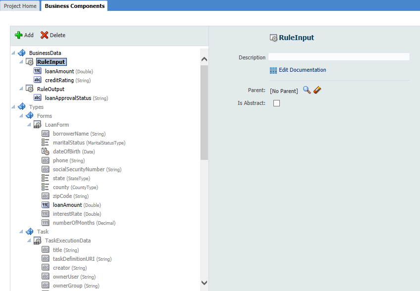

階層内でビジネス・コンポーネントを強調表示すると、ビジネス・コンポーネント・エディタの右側にその詳細が表示されます。詳細の編集またはドキュメントの追加が可能です。
階層内でコンポーネントを右クリックすると、そのコンポーネントの削除、コンポーネントの移動または階層内のセクションの折りたたみを選択できます。
新規モジュール、新規複合データ型または属性を追加するには:
  1. 作成した複合データ型をクリックします。
    図14-8のようにビジネス・コンポーネント・エディタが開きます。
    図14-8 ビジネス・コンポーネント・エディタ
    図14-8の説明が続きます
    「図14-8 ビジネス・コンポーネント・エディタ」の説明
