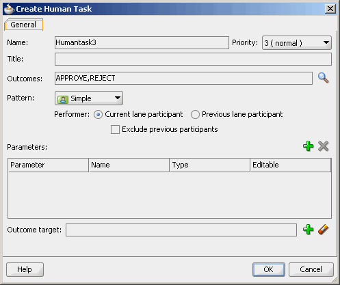

図28-1に、「ヒューマン・タスクの作成」ダイアログ・ボックスを示します。
図28-1 「ヒューマン・タスクの作成」ダイアログ
図28-1の説明が続きます
「図28-1 「ヒューマン・タスクの作成」ダイアログ」の説明
「ヒューマン・タスクの作成」ダイアログ・ボックスで定義できるプロパティは次のとおりです。
  • タイトル
    Oracleプロセス・ワークスペースおよびOracle BPM Worklistアプリケーションでエンド・ユーザーに表示されるヒューマン・タスクの名前を定義します。
  • 優先度
    ヒューマン・タスクの優先度を指定します。有効値は1(優先度最高)から5(優先度最低)です。デフォルト値は3です。
  • 結果
    ヒューマン・タスクについて可能性がある結果引数を指定します。実行時に実行できるタスクとして選択した結果は、Oracle BPM Worklistに表示されます。
  • パラメータ
    ヒューマン・タスク・ペイロードを定義します。ヒューマン・タスクのデータ・アソシエーションはヒューマン・タスクのパラメータに基づきます。データ・アソシエーションは、データ・オブジェクトを入力引数としてマッピングします。
  • 結果ターゲット
    ヒューマン・タスクの結果引数を格納する文字列データ・オブジェクトを指定します。データ・オブジェクトは1つだけ選択できます。この結果の値は、「結果」プロパティで定義された値のいずれかです。
Oracle BPM Studioによるヒューマン・タスクの作成手順
Oracle BPM Studioのユーザー・タスク・プロパティ・ダイアログ・ボックスでヒューマン・タスクを作成できます。
Oracle BPM Studioでヒューマン・タスクを作成するには:
  1. BPMNプロセスを編集します。
  2. ユーザー・タスクを右クリックします。
  3. 「プロパティ」を選択します。
    「プロパティ - ユーザー・タスク」ダイアログ・ボックスが表示されます。
    図28-2に、「プロパティ - ユーザー・タスク」ダイアログ・ボックスを示します。
  4. 「実装」タブをクリックします。
  5. 「ヒューマン・タスク」フィールドの隣の「追加」ボタンをクリックします。
    「ヒューマン・タスクの作成」ダイアログ・ボックスが表示されます。
  6. 「名前」フィールドで、ヒューマン・タスクを識別するための名前を入力します。
  7. 「優先度」リストから優先度を選択します。
  8. 実装に適したヒューマン・タスク・パターンを選択します。
    ヒューマン・タスク・パターンの詳細は、「承認管理の使用」を参照してください。
  9. 「タイトル」フィールドに、クライアント・アプリケーション(プロセス・ワークスペースなど)に表示されるタスクのタイトルを入力します。
  10. オプションで、次の設定を構成できます。
  11. 「OK」をクリックします。
    「ヒューマン・タスクの作成」ダイアログ・ボックスが閉じ、ユーザー・タスク・プロパティ・ダイアログ・ボックスの「ヒューマン・タスク」フィールドに作成したヒューマン・タスクが表示されます。
  12. 「OK」をクリックします。
    ユーザー・タスク・プロパティが閉じ、ユーザー・タスクについて構成した実装が保存されます。

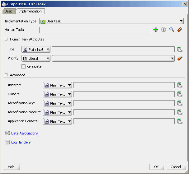

図28-2に、ユーザー・タスクのプロパティ・ダイアログ・ボックスを示します。
図28-2 ユーザー・タスクのプロパティ・ダイアログ・ボックス
図28-2の説明が続きます
「図28-2 ユーザー・タスクのプロパティ・ダイアログ・ボックス」の説明
ユーザー・タスクのプロパティ・ダイアログ・ボックスを使用すると、プレーン・テキスト、シンプルな式およびXPATH式を使用して次のプロパティを定義できます。
  • タイトル
  • 優先度
  • 再開
    承認プロセスを最初から開始します。
  • イニシエータ
    タスクを開始するユーザーを指定します。イニシエータは、作成したタスクをOracle BPM Worklistで参照したり、特定のタスク(タスクの取消し、一時停止など)を実行することができます。
  • 所有者
    タスク所有者のユーザーIDを指定します。
  • 識別キー
    タスクのユーザー定義IDを定義します。たとえば、注文書の承認に関するタスクの場合は、タスクの識別キーとして注文書IDを設定できます。タスクは、識別キーを使用してOracle BPM Worklistで検索できます。この属性にデフォルト値はありません。
  • アイデンティティ・コンテキスト
    複数のレルムを使用している場合、このフィールドは必須です。同じタスクを実行している複数のレルムから割当て先を指定することはできません。
  • アプリケーション・コンテキスト
    タスクで使用されるアプリケーション・ロールが含まれるアプリケーション名を指定します。これによって、アプリケーション・ロールが操作するコンテキストが指定されます。
ユーザー・タスクのプロパティ・ダイアログを使用したヒューマン・タスクの編集方法
ユーザー・タスクのプロパティ・ダイアログ・ボックスを使用してヒューマン・タスクを編集するには:
  1. ヒューマン・タスクで実装されたユーザー・タスクを含むBPMNプロセスを開きます。
  3. 「プロパティ」を選択します。
    ユーザー・タスクのプロパティ・ダイアログ・ボックスが表示されます。
  4. 「実装」タブをクリックします。
  5. 「ヒューマン・タスク属性」および「拡張」セクションでプロパティを変更します。

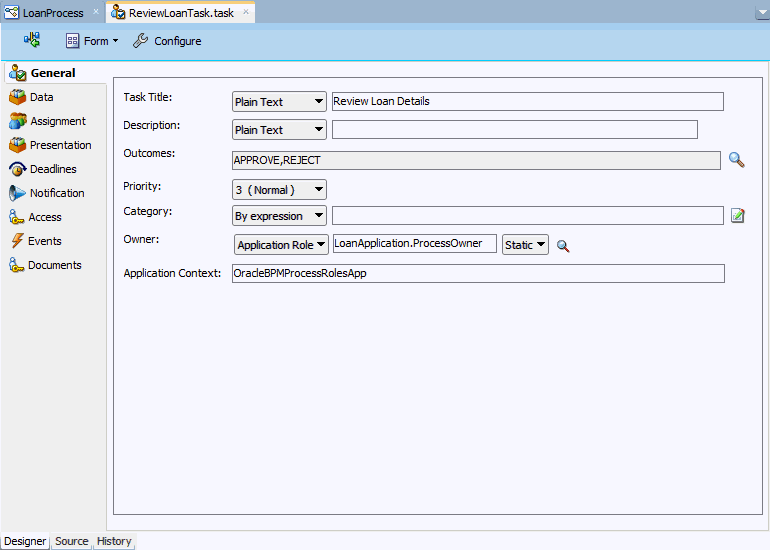

ヒューマン・タスク・エディタを使用したヒューマン・タスクの編集
複雑なヒューマン・タスクの構成では、通常、編集にヒューマン・タスク・エディタを使用する必要があります。ヒューマン・タスク・エディタを使用すると、Oracle BPM付属の簡易インタフェースの使用時に表示されないプロパティを編集できます。
図28-3に、ヒューマン・タスク・エディタを示します。
図28-3 ヒューマン・タスク・エディタ
図28-3の説明が続きます
「図28-3 ヒューマン・タスク・エディタ」の説明
ヒューマン・タスク・エディタを使用したヒューマン・タスクの編集方法
ヒューマン・タスク・エディタを使用して、BPMプロジェクトで使用されるヒューマン・タスクを編集できます。通常は、複雑なヒューマン・タスクの編集にヒューマン・タスク・エディタを使用します。
ヒューマン・タスク・エディタを使用してヒューマン・タスクを編集するには:
  3. 「ヒューマン・タスクを開く」を選択します。
    ヒューマン・タスク・エディタが表示されます。
  4. ヒューマン・タスクを変更します。
ヒューマン・タスク・エディタを使用したヒューマン・タスクの構成

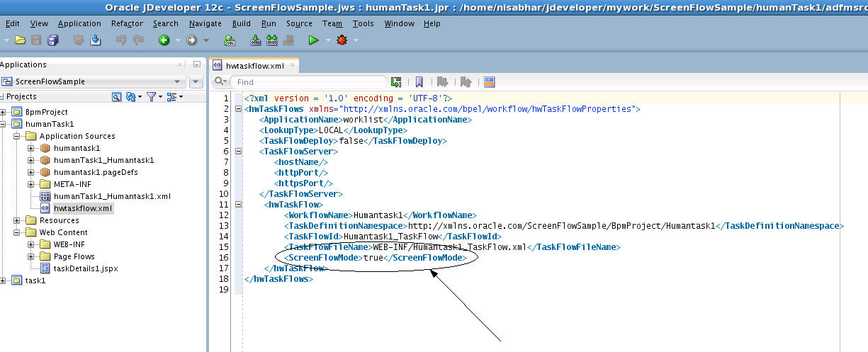

画面フローの使用
画面フローを使用すると、進行中のすべてのタスクを順番に処理できます。

画面フローを作成するには、デプロイする前にヒューマン・タスク・プロジェクトにScreenFlowModeエントリを追加します。画面フローの一部になるすべてのヒューマン・タスク(画面フローの最後のタスクを除く)にこのエントリを追加します。BPM Studioで画面フローを作成した後、Enterprise Managerで有効にし、ワークスペースでテストします。
  1. BPM Studioで、hwtaskflow.xmlファイルにScreenFlowModeのエントリを追加します。
