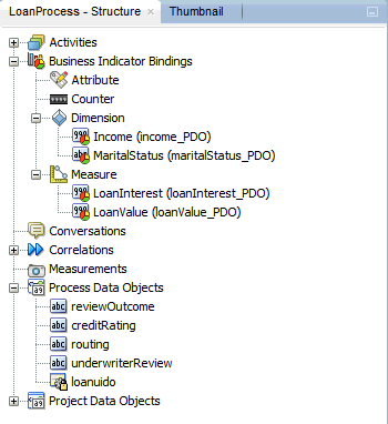

「構造」ウィンドウには、プロジェクト内の様々なデータ構造(データ・オブジェクト、プロジェクト・データ・オブジェクトおよびビジネス・インジケータ)が表示されます。コール可能プロセスの場合には、引数も表示されます。
図5-1は、ビジネス・インジケータおよびプロセス・データ・オブジェクトを定義するプロセスの「構造」ウィンドウを示しています。

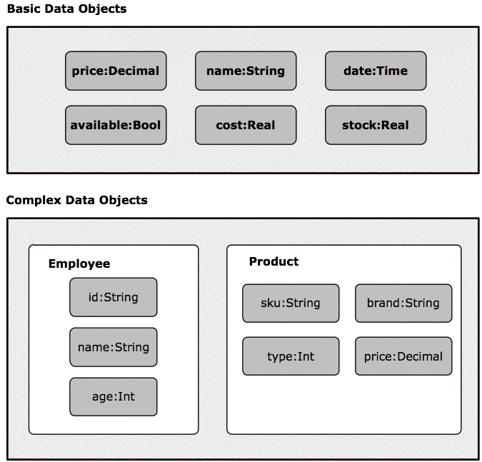

基本データ・オブジェクトと複合データ・オブジェクト
基本データ・オブジェクトは、整数、ブール、文字列などの基本データ型を使用して定義されます。
複合データ・オブジェクトはビジネス・オブジェクトを使用して定義され、データをグループ化できます。ビジネス・オブジェクトの定義方法の詳細は、「ビジネス・オブジェクトのモデリング」を参照してください。
ビジネス・オブジェクトには、基本データ・オブジェクトに基づくデータ構造が含まれます。たとえば、従業員名、従業員ID、従業員給与という各データ型を含む、従業員という複合データ・オブジェクトを作成できます。
複合データ・オブジェクトの構造は、プロセスのいずれのプロセス・インスタンスでも同じです。ただし、それに含まれるデータ値は、プロセスの各インスタンスに固有です。
図5-2は、基本データ・オブジェクトと複合データ・オブジェクトの関係を示しています。

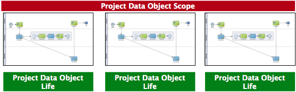

プロジェクト・データ・オブジェクトの概要
プロジェクト・データ・オブジェクトを使用すると、特定のプロジェクト内のすべてのプロセスで1つのデータ・セットが追跡されます。この場合、各プロセスでこのデータの値を割り当てて、値を更新する必要があります。
BPMプロジェクト内の複数のプロセスが1つのデータ・セットを共有することはよくあります。たとえば、受注プロセスとリクエスト承認プロセスの両方が、リクエストを作成した従業員またはリクエストの優先度の値を追跡する場合などです。このデータの値は各プロセス内のインスタンスごとに異なり、両方のプロセスはそのデータを追跡する必要性を共有するのみです。
BPMプロジェクト内のプロセスは、プロジェクト・データ・オブジェクトのデータ定義のみを共有します。それらの実際の値ではありません。各BPMNプロセスは、プロジェクト・データ・オブジェクトのそれ自体のコピーを保持し、その値は異なる場合も異ならない場合もあります。

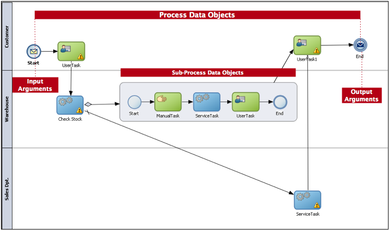

スコープおよびアクセス
プロセス・データ・オブジェクト、サブプロセス・データ・オブジェクト、プロジェクト・データ・オブジェクトおよび引数のスコープとアクセスは、情報の格納に使用する構造に応じて異なります。
プロセス・データ・オブジェクト: プロセス・データ・オブジェクトには、プロセス内の任意のタスクからアクセスできます。プロセス・データ・オブジェクトは、プロセス・エンジンがプロセス内にインスタンスを作成するときに作成されます。通常、プロセス・データ・オブジェクトの値は、プロセス内のインスタンスごとに異なります。インスタンスが終了イベントに到達すると、それ以降はプロセス・データ・オブジェクトにアクセスできません。
サブプロセス・データ・オブジェクト: サブプロセス・データ・オブジェクトには、サブプロセス内の任意のタスクからアクセスできます。サブプロセス・データ・オブジェクトは、サブプロセスがトリガーされたときにプロセス・エンジンによって作成されます。インスタンスがサブプロセスを終了すると、これらのデータ・オブジェクトは使用できなくなります。
プロジェクト・データ・オブジェクト: プロジェクト・データ・オブジェクトは、プロジェクト・レベルで定義できます。ただし、プロジェクト・データ・オブジェクトのスコープはプロセスです。プロジェクト・データ・オブジェクトは、BPMプロジェクト内のすべてのプロセスに対して事前に定義されています。プロジェクト・データ・オブジェクトの値は、プロセス間で異なることがあります。通常、プロジェクト・データ・オブジェクトの値は、プロセス内のインスタンスごとに異なります。プロジェクト・データ・オブジェクトにはプロジェクト内の任意のプロセスからアクセスできますが、プロセス中にオブジェクトに割り当てられた値は、プロセスで実行が完了すると失われます。図7-12に、プロジェクト・データ・オブジェクトのスコープと存続期間の違いを示します。
引数: 引数には、データ・アソシエーション内からのみアクセスできます。引数を使用して、プロセスまたはプロセス・コンポーネント間で情報を受渡しします。プロセス・エンジンは、データ・アソシエーションを含むプロセスまたはプロセス要素を実行するとき、データ・アソシエーション内に定義されているデータ・オブジェクトに引数の値をマッピングします。
図5-3は、入力引数、プロセス・データ・オブジェクト、サブプロセス・データ・オブジェクトおよび出力引数のスコープを示しています。このイメージは、1つのBPMNプロセスを示しており、変数名が付いた赤い線は、それらの変数を使用できるスコープを示しています。
図5-4は、プロジェクト・データ・オブジェクトのスコープと存続期間を示しています。このイメージは、BPMプロジェクトの各種BPMNプロセスを示し、それらの上にはプロジェクト・データ・オブジェクトのスコープを示す赤い線があり、各プロセスの下にはそれらの存続期間を示す緑の線があります。

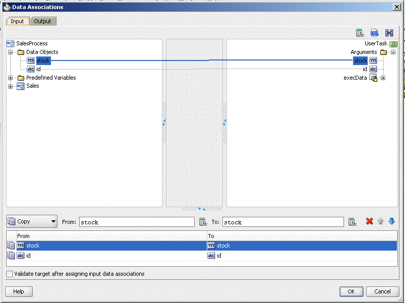

データ・アソシエーション・エディタの概要
データ・アソシエーション・エディタを使用すると、フロー・オブジェクトとその実装の間で受渡しされる入力値と出力値を構成できます。
図5-5は、営業見積サンプルにおける見積入力ユーザー・タスクのデータ・アソシエーションを示しています。
表5-4で、データ・アソシエーション・エディタの各領域について説明します。
表5-4 データ・アソシエーション・エディタのユーザー・インタフェース
| UI領域 | 説明 |
「入力」タブ |
フロー・オブジェクト内に実装されるサービスまたはプロセスへの入力として割り当てられたデータ・オブジェクトを表示するテキスト・ボックスが表示されます。各テキスト・ボックスの横には、式エディタを起動するアイコンがあります |

変換の概要
XSL変換を使用すると、プロセス内のデータ・オブジェクトの値を、入力引数としてフロー・オブジェクトに渡す前に変換できます。また、XSL変換では、フロー・オブジェクト実装の出力引数の値を、プロセス内のデータ・オブジェクトに割り当てる前に変換することもできます。
変換をデータ・アソシエーションを組み合せて使用できるのは、それらを異なる引数に適用する場合のみです。
ノート:
変換とデータ・アソシエーションを使用して同時に1つの引数の値をマッピングすることはできません。
