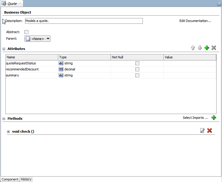

図10-1では、手動で作成した見積オブジェクトをビジネス・オブジェクト・エディタで編集しています。
図10-1 ビジネス・オブジェクト・エディタ
図10-1の説明が続きます
「図10-1 ビジネス・オブジェクト・エディタ」の説明
