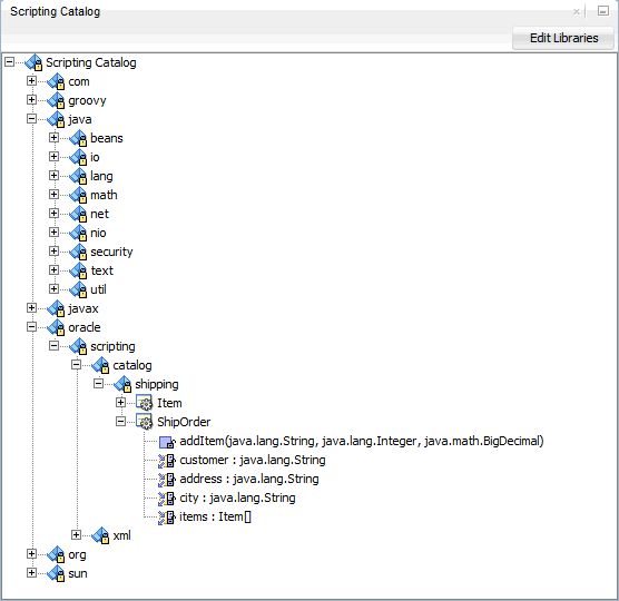

スクリプティング・カタログの概要
スクリプティング・カタログには、スクリプトに使用できるすべてのライブラリが含まれています。これらのライブラリには、コンポーネントが含まれており、それらは、それらをインスタンス化してそれらのメソッドを呼び出すことでアクセスできます。これらのコンポーネントは、モジュールに格納されています。
スクリプティング・カタログには、次のコンポーネントが含まれています。
  • デフォルトGroovyライブラリ
  • デフォルトJavaライブラリ
  • ビジネス・カタログ・コンポーネント
  • インポートされたカスタム・ライブラリ
図25-2 「スクリプティング・カタログ」ウィンドウ
図25-2の説明が続きます
「図25-2 「スクリプティング・カタログ」ウィンドウ」の説明
