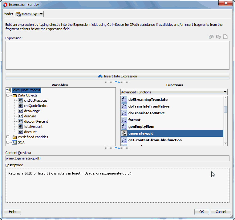

シンプルな式ビルダーを使用した式および条件の記述
シンプルな式ビルダーには、式を入力するテキスト領域および使用できる変数のリストが含まれています。
シンプルな式ビルダーは、次の機能をサポートしています。
  • 構文の強調表示
    シンプルな式ビルダーでは、式内の構文を強調表示して、読取りおよび理解を容易にします。異なるデータ型の値には異なる色が使用されます。
  • 自動コード補完
    メソッドを呼び出すドットの入力後に数秒待機すると、シンプルな式ビルダーでは、そのデータ・オブジェクトで呼び出すことができる使用可能な関数のリストが表示されます。シンプルな式ビルダーに式を補完させる場合、[Ctrl]+[Space]を押すことができます。
  • オンザフライのエラー・チェック
    式を記述すると、シンプルな式ビルダーで式がチェックされます。コンパイルされていない式の下に赤い波線が引かれます。エラーの原因を見つけるには、赤い波線の上にカーソルを置き、エラーの説明を示すツールチップが表示されるのを待ちます。
図24-1は、シンプルな式ビルダーのダイアログ・ボックスを示しています。
図24-1 シンプルな式ビルダー
図24-1の説明が続きます
「図24-1 シンプルな式ビルダー」の説明

XPath式ビルダーを使用した式の記述
Oracle BPMでは、SOA XPath式ビルダーを使用して式を記述できます。この式ビルダーは、標準XPATH言語をサポートしています。
XPath式ビルダーでは、式で使用できる変数のリストが表示されます。また、式で使用できる関数のリストも表示されます。関数を選択すると、式に追加する前にその関数の構文および説明をプレビューできます。
XPathに対してサポートされている関数の詳細は、Oracle SOA SuiteでのSOAアプリケーションの開発のXPath拡張関数に関する項を参照してください。
さらに、Oracle BPMはBPM拡張関数のグループをサポートしています。
図24-2は、XPath式ビルダーを示しています。
図24-2 XPath式ビルダー
図24-2の説明が続きます
「図24-2 XPath式ビルダー」の説明
XPath式への変数の追加方法
XPath式に変数を追加して、変数に基づいて計算を実行できます。
XPath式に変数を追加するには:
  1. XPath式ビルダーを起動します。
  2. 変数を挿入する場所にカーソルを置きます。
  3. 「変数」リストから変数を選択します。
  4. 「式に挿入」をクリックします。
    「式」テキスト領域に、選択した変数が表示されます。
XPath式内の関数の使用方法
XPath式で関数を呼び出すことができます。XPath式ビルダーでは、機能ごとにグループ化された関数のリストを参照できます。
XPath式で関数を使用するには:
  2. 式を挿入する場所にカーソルを置きます。
  3. 「関数」リストから関数カテゴリを選択します。
    「関数」リストの下に、選択したカテゴリで使用可能な関数のリストが表示されます。
  4. 使用可能な関数のリストから関数を選択します。
  5. 「式に挿入」をクリックします。
    「式」テキスト領域に、選択した関数が表示されます。
