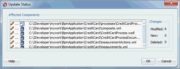

ローカルBPMプロジェクトの更新方法
プロセス・アセット・マネージャ内のBPMプロジェクトに行った変更で、ローカルBPMプロジェクトを更新できます。
ローカルBPMプロジェクトを更新するには:
  1. 「アプリケーション」ウィンドウで、リフレッシュするBPMプロジェクトを右クリックします。
  2. 「更新」を選択します。この項目は、「PAMに保存」項目の下に配置されています。
  3. プロセス・アセット・マネージャの格納されているBPMプロジェクトに変更がある場合、「ステータスの更新」ダイアログ・ボックスが表示されます。変更内容を受け入れるには「OK」をクリックします。
    プロセス・アセット・マネージャによってローカルBPMプロジェクトが更新されている間は、「ローカル・ソースの更新中です」ダイアログが表示されます。
    図9-1 「ステータスの更新」ダイアログ
    図9-1の説明が続きます
    「図9-1 「ステータスの更新」ダイアログ」の説明

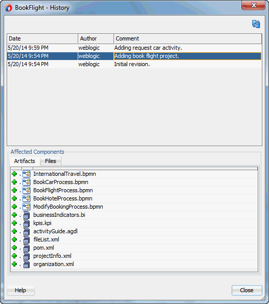

変更履歴の表示方法
BPMプロジェクトがプロセス・アセット・マネージャに追加されたとき以降のその変更の履歴を表示し、それらの変更それぞれの詳細を参照できます。
変更履歴を表示するには:
  1. 「プロセス・アセット・マネージャ・ナビゲータ」を開きます。
  2. 変更履歴を表示するBPMプロジェクトを右クリックします。
  3. 「履歴および変更」を選択します。
    「履歴」ダイアログ・ボックスが表示されます。履歴表に、そのBPMプロジェクトの履歴における各変更の日付、作成者およびコメントが表示されます。変更を選択すると、「影響を受けるコンポーネント」表に、変更されたアーティファクトおよびファイルが、選択したタブに応じて表示されます。図9-2は、BookFlightプロジェクトの「履歴」ダイアログ・ボックスを示しています。
    図9-2 「履歴」ダイアログ
    図9-2の説明が続きます
    「図9-2 「履歴」ダイアログ」の説明
