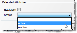

たとえば、次のXMLフラグメントは、'active'および'inactive'の値のみが可能な、カスタムの'Status'拡張属性を定義します。
<f:flag index="6" label="Status" type="string" readonly="false">
<f:restrictions>
<f:predefined>
<f:value>active</f:value>
<f:value>inactive</f:value>
</f:predefined>
</f:restrictions>
</f:flag>
拡張属性は、「ケース管理」の「ケースの編集」(または「アラートの編集」)ダイアログに有効な値のリストとともに表示されます。
