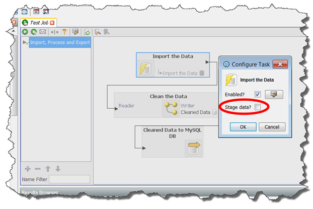

データをプロセスにストリームするには、次のようにします。
  • ジョブを作成します。
  • ジョブの同じフェーズ内にタスクとしてスナップショットとプロセスの両方を追加し、スナップショットがプロセスに直接接続していることを確認します。
追加で、インポートしたデータのEDQリポジトリへのステージングを無効化するには、次のようにします。
  • ジョブ内のスナップショットを右クリックして、「タスクの構成」または「コネクタの構成」を選択します。
  • 「タスクの構成」ダイアログ・ボックス内で、「データのステージング」チェック・ボックスを選択解除します。
    configtask_stagedata.pngの説明が続きます

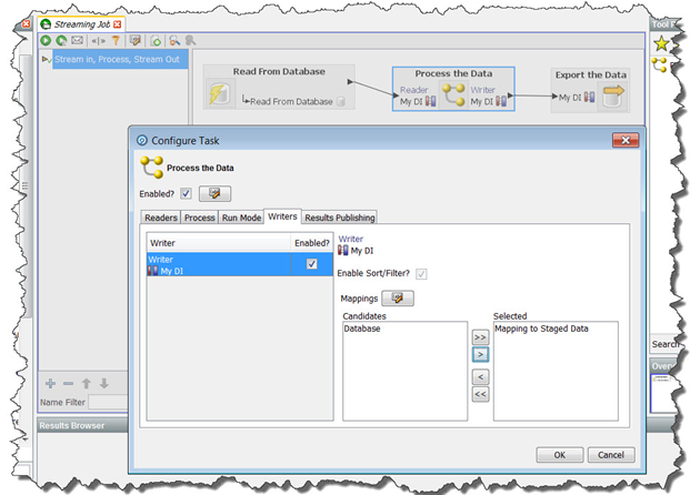

前述のようにEDQを構成した場合、デフォルトで、データはリポジトリにステージングされません。その理由は、ステージング済データのセットを指し示すデータ・インタフェース出力マッピングを選択していないためです。
stage_data_disabled.pngの説明が続きます
図stage_data_disabled.pngの説明
エクスポートするデータのステージングを有効にする場合、次のようにします。
  • ステージング済データのセットを指し示すデータ・インタフェース・マッピングを作成します。
  • ジョブ内のプロセスを右クリックして、「タスクの構成」または「コネクタの構成」を選択します
  • 「タスクの構成」ダイアログで、「ライター」タブに移動します。
  • ライターの横にある「有効」チェック・ボックスを選択します(デフォルトで選択されています)。
  • ステージング済データのセットを指し示すデータ・インタフェース・マッピングを選択します。
stage_data_enabled.pngの説明が続きます
図stage_data_enabled.pngの説明

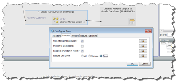

    「なし」モードは、ユーザーが結果との対話を必要としない本番環境で実行されるテスト済プロセスのパフォーマンスを最大化する場合に使用する必要があります。「なし」は、ジョブ内でプロセスを実行する場合のデフォルトです。
    プロセスの実行時に結果のドリルダウン・モードを変更するには、「実行プリファレンス」画面を使用するか、ジョブを作成してからプロセス・タスクをダブルクリックしてそれを構成します。
    たとえば、次のプロセスは、ジョブを介して本番環境にデプロイする場合にドリルダウン結果を書き込まないように構成されています(これは、ジョブ内でプロセスを実行する場合のデフォルトです)。
configure_task.pngの説明が続きます
図configure_task.pngの説明

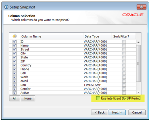

スナップショット作成時のデフォルト設定では、「インテリジェント・ソート/フィルタリングの使用」オプションが選択されており、システムでは、スナップショットのサイズに基づいてソートとフィルタを有効にするかどうかを決定します。
ただし、ユーザーが結果ブラウザでスナップショットに基づく結果をソートまたはフィルタする必要がない場合、またはユーザーが必要となった時点でのみソートまたはフィルタを有効にする場合、スナップショットを追加または編集するときにそのソートとフィルタを無効にできます。
これを行うには、スナップショットを編集し、3番目の画面(「列選択」)で「インテリジェント・ソート/フィルタリングの使用」オプションの選択を解除して、「ソート/フィルタ」列のすべての列を選択解除したままにします。
setup_snapshot.pngの説明が続きます
図setup_snapshot.pngの説明
または、ソートとフィルタが、使用可能な列の部分選択のみで必要であることがわかっている場合、チェック・ボックスを使用して適切な列を選択します。パフォーマンスを向上するには、ルックアップと戻りプロセッサによりルックアップ列として使用されるすべての列に索引を作成する必要があることに注意してください。ソートとフィルタを無効にすると、ソートとフィルタを有効にする追加タスクがスキップされるため、スナップショットの合計処理時間が短縮されます。ユーザーが、有効になっていない列に基づいて結果をソートまたはフィルタしようとすると、その時点でそれを有効にするためのオプションが提示されます。

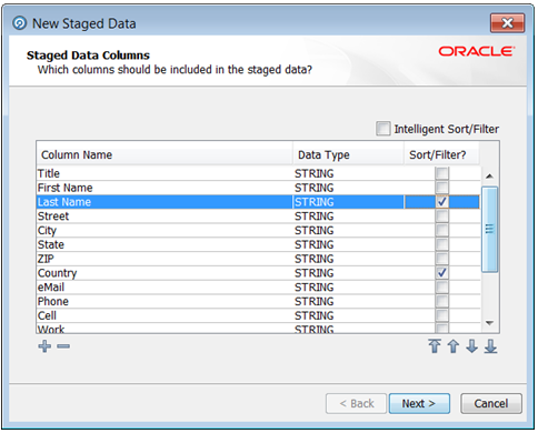

ステージング済データがプロセスによって書き込まれる場合、サーバーは、デフォルトでデータのソートまたはフィルタを有効にしません。そのため、デフォルト設定はパフォーマンスのために最適化されています。
書き込まれたステージング済データのソートまたはフィルタを有効にする必要がある場合(たとえば、書き込まれたステージング済データが、対話的なデータ・ドリルダウンを必要とする別のプロセスによって読み取られるため)、ステージング済データの定義を編集してこれを有効にし、インテリジェント・ソート/フィルタ・オプションを適用するか(ソートとフィルタを有効にするかどうかは、ステージング済データ表のサイズに基づいて決定されます)、または選択した列を対象として有効にできます(次を参照してください)。
