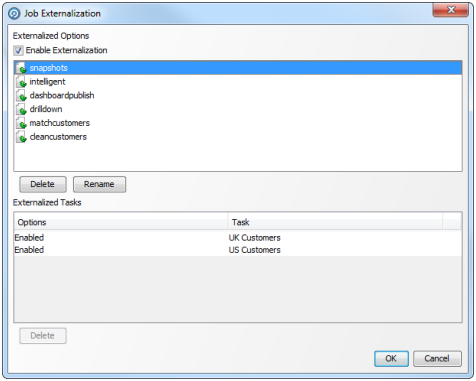

この後、これらの設定は「ジョブ外部化」ダイアログで管理できます。このダイアログを開くには、ジョブ・キャンバスのツールバーの「ジョブ外部化」ボタンをクリックします。
ジョブ外部化
ジョブの外部化は、「外部化の有効化」ボックスを選択またはクリアして有効と無効を切り替えることができます。
「外部化されたオプション」領域に外部化に対応するオプションが表示されます。
  • オプションを削除するには、そのオプションを選択して、「削除」(「外部化されたオプション」領域の下)をクリックします。
  • オプションの名前を変更するには、そのオプションを選択して、「名前変更」をクリックします。「名前変更」ポップアップで名前を編集し、「OK」をクリックします。
「外部化されたタスク」領域では、選択されたオプションはそれが関連付けられているタスクの横に表示されます。1つのオプションが複数のタスクに関連付けられている場合は、タスクそれぞれに対して1回表示されます。前述の例のダイアログでは、「有効」オプションがUK顧客のタスクとUS顧客のタスクに関連付けられています。
オプションとタスクの関連付けを解除するには、この領域でオプションを選択して「削除」をクリックします。
