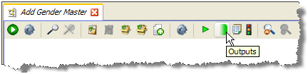

デフォルトでは、作成されたプロセッサの出力属性には、一連のうち最後のメンバー・プロセッサが使用されます。異なるメンバー・プロセッサを出力属性に使用するには、そのメンバー・プロセッサをクリックし、ツールバーの「出力」アイコンを選択します。
「出力」アイコン
出力に使用されるメンバー・プロセッサには、出力側に緑色のシェーディングが付きます。
出力のメンバー・プロセッサ
