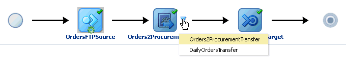

ファンアウトの中のすべてのアーティファクトのリストを表示するには、図5-3に示すように下向き矢印をクリックします。このリストから選択して、そのアーティファクトのレポートに移動できます。
図5-3 ファンアウト・リストのあるフロー・ダイアグラム
図5-3の説明が続きます
「図5-3 ファンアウト・リストのあるフロー・ダイアグラム」の説明

転送レポートには次のセクションがあります。
  • フロー表示とコントロール: フロー・ダイアグラム、「リフレッシュ」ボタン、レポートのタイトル、および転送の再送信ボタン
  • サマリー: ファイル名、ステータス、再送信回数などの基本的情報
  • エラー: エラー・コード、レベル、カテゴリ、インスタンスID、タイムスタンプ、説明などの、エラーに関する情報(エラーが発生した場合)
  • 再送信済インスタンス: インスタンスID、ユーザー・コメント、ユーザー名、タイムスタンプなどの、転送再送信に関する情報(再送信が行われた場合)
  • ターゲット配信: 転送に関連付けられているターゲットに関する情報。ターゲット名をクリックすると、ターゲットのレポートに移動できます。
  • 拡張: あまりアクセスされない情報(内部IDなど)
  • セキュリティ: セキュリティに関連する情報(該当する場合)。アルゴリズム、証明書、暗号化などです。
転送レポートに表示される情報の詳しい説明は、MFTコンポーザ・オンライン・ヘルプの転送レポートに関する項を参照してください。

転送の一時停止と再開
進行中の転送の一時停止をターゲット・レポートから行って、一時停止した転送を再開できます。
ターゲット・レポートにアクセスするには、次の方法があります。
  • 「ファイル・ファインダ」ビューで、「検索対象」を「ターゲット」に変更し、ファイルまたはターゲット名で検索してから、ターゲットの名前をクリックするとレポートが開きます。
  • 「アクティブな配信」ビューで、転送の名前をクリックして転送レポートを開いてから、フロー・ダイアグラムの中のターゲット・アイコンをクリックするとターゲット・レポートが開きます。
ノート:
1つの転送に複数のターゲットがある場合は、転送の一時停止をターゲットごとに個別に行う必要があります。
ターゲット・レポートで、「一時停止」をクリックするとターゲットへのファイル配信が一時停止します。ファイル配信を再開するには、「再開」をクリックします。
