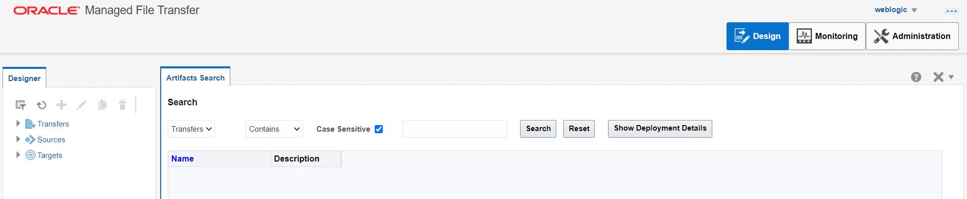

「アーティファクト検索」タブを使用して、変更を加えて再使用または再作成できるソース、ターゲットまたは転送が存在するかどうかを確認できます。詳細は、MFTコンポーザ・オンライン・ヘルプのアーティファクト検索に関する項を参照してください。

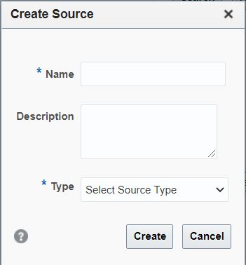

  3. 次のいずれかの方法でソースを追加します。
    • 作成済のソースが存在する場合は「ソースの追加」をクリックします。追加するソースを選択し、「OK」をクリックします。
    • 「ソースの作成」をクリックして、新しいソースを作成します。
    • ナビゲーション・ペインからソースをドラッグ・アンド・ドロップします。
      詳細は、「ソースとターゲットの転送へのドラッグ・アンド・ドロップ」を参照してください。

ソースを作成するには:
  1. 「デザイナ」の左側ペイン・ナビゲータで、「ソース」をクリックして「ソースの作成」ダイアログを開きます。
    「ソースの作成」ダイアログ
  2. ソースの名前を入力します。
    名前には、英字、数字、ダッシュおよびアンダースコアを使用できます。
    ノート:
    SOAまたはSOAPソースの場合、ファイル名にスペースを含めることはできません。
  3. オプションで、ソースの説明を入力します。
  4. ソースのタイプを選択します。
    この選択により、表示される他の設定が決まります。ソース・タイプを参照してください。
  5. ソースの場所の値を入力します。ほとんどのソース・タイプでは、次のどちらかになります。
    • 「フォルダ」設定。ファイル・システム・ディレクトリを指定します。フォルダ名が60文字を超えていないことを確認します。
    • 「URL」設定。Webサービス・エンドポイントを指定します。
    B2Bソース・タイプには、「ソース」ダイアログにソースの場所の設定がありません。ソースの場所は、ソースを作成した後に設定する必要があります。
  6. 青いアスタリスクで示された残りの必須設定の値を入力します。
  7. 「作成」をクリックします。

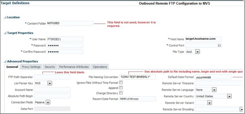

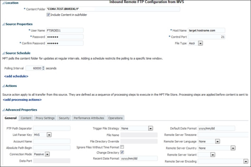

MVS転送のFTPリモート・ソース拡張プロパティ
MVSメインフレーム・システムのFTPリモート・ソース・タイプを作成する際には、拡張プロパティで「リスト・パーサー・キー」としてMVSを選択する必要があります。
MVS FTPレスポンス形式では、MVSはHFS(UNIXスタイル)レスポンスまたはMVSネイティブ・レスポンス形式を使用するよう構成できます。
MVS転送のFTPリモート・ソース設定
次の図で示すようにFTPリモート・ソース・タイプを構成します。
ノート:
次に示す形式では、次のプロパティを選択する必要があります。
  • ディレクトリの変更=”true”
  • 「コンテンツ・フォルダ」は必須で、「'FOLDER'」の形式にする必要があります。
  • FTPパス・セパレータ = ””
  • 絶対パス開始 = ””
  • リスト・パーサー・キー = MVS

次の表では、「ソースの作成」ダイアログの設定について説明します。ソースの作成後に使用可能になる追加設定の詳細は、MFTコンポーザ・オンライン・ヘルプのソース - SOAに関する項を参照してください。
要素 説明
URL
ソースを作成する場合は、ファイルの転送元のWebサービス・エンドポイントを指定します。
ターゲットを作成する場合は、ファイルの転送先のWebサービス・エンドポイントを指定します。
たとえば: http://host:port/mftapp/services/transfer/url?WSDL
デフォルトはlocalhostです。
ドメインの別名
ソースを作成する場合は、ファイルの取得元のドメインを指定します。
ターゲットを作成する場合は、ファイルの転送先のドメインを指定します。

既存のソースをコピーして、ファイル転送の新しいソースを作成できます。
このプロセスのステップは次のとおりです。
  1. 次のどちらかの方法でソースを複製します。
    • コピーするソースを選択し、左側のペインのナビゲータで「複製」アイコンを選択します。
    • 左側のペインのナビゲータでコピーするソースを右クリックし、ポップアップ・メニューから「複製」コマンドを選択します。
    「ソースの複製」ダイアログが表示されます。
  2. ソースの名前を入力します。
  3. 複製されない必須設定の値を入力します。必須設定は、横に青のアスタリスクが表示されます。
    • 「コンテンツ・フォルダ」は、ソースのタイプがファイル、FTPリモート、sFTPリモート、FTP埋込みまたはsFTP埋込みの場合に必須です。
      「URL」は、ソースのタイプがSOAP、SOA、Service BusまたはODIの場合に必須です。
      ソースのタイプがB2Bの場合、複製されない必須設定はありません。
  4. 「作成」ボタンをクリックします。
    ソースのタブが開き、編集可能な追加設定が表示されます。これらの設定の詳細は、「ソース・タイプ」、「ソース処理アクションの設定」および「配信前のファイルのアーカイブと削除」のソース・タイプを参照してください。
    ソースの作成を取り消すには、「取消」をクリックします。

MVS転送のFTPリモート・ターゲット設定
MVSメインフレーム・システムのFTPリモート・ターゲット・タイプを作成する際には、拡張プロパティで「リスト・パーサー・キー」としてMVSを選択する必要があります。
MVS FTPレスポンス形式では、MVSはHFS(UNIXスタイル)レスポンスまたはMVSネイティブ・レスポンス形式を使用するよう構成できます。ターゲット・タイプがMVS HFS (UNIXスタイル)を使用する場合、他のUNIXシステムと同じように拡張プロパティを構成できます。たとえば、パス・セパレータとしての「/」の使用です。ただし、MVSシステムがMVSネイティブ・レスポンス形式のみを使用する場合、FTPリモート・ターゲット・タイプを次の必須プロパティで構成する必要があります。
  • 「コンテンツ・フォルダ」フィールドは使用されませんが、必須フィールドです。プレースホルダとしてなんらかのテキストを入力する必要があり、空白フィールドにしておくことはできません。たとえば、コンテンツ・フォルダ =”'FOLDER'”と入力します。
  • 「FTPパス・セパレータ」フィールドは、空白にしておく必要があります。たとえば、FTPパス・セパレータ =””です。
  • 「ファイル命名規則」フィールドでは、ファイルへの絶対パスを指定します。パスにはファイル名を含む必要があり、一重引用符で囲む必要があります。このフィールドは、ファイル命名規則=”MFTOUT.MFT%SEQ%.CSV”'の形式にする必要があります。たとえば、'QA.TEST.FILE 'です。
  • デフォルトの日付書式を変更します。たとえば、yyyy/mm/ddです。
  • 絶対パス開始 = ””
  • リスト・パーサー・キー = MVS
次の図に示すように拡張プロパティを構成できます。
