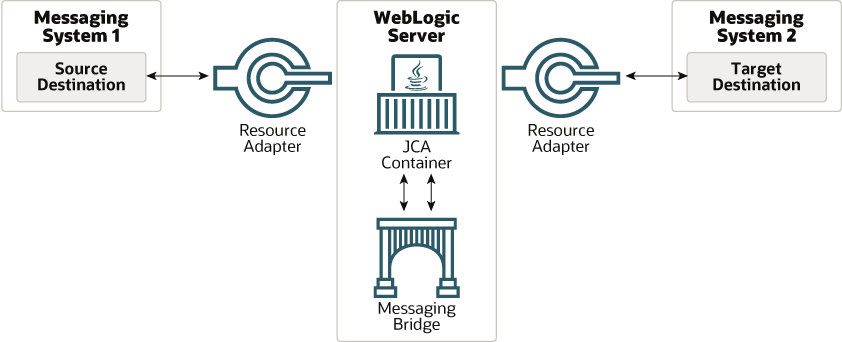

メッセージング・ブリッジ・インスタンスでは、対になったソース宛先とターゲット宛先の間でメッセージを転送します。これらの宛先は、ソース・ブリッジ宛先と対象ブリッジ宛先の対にマップされます。メッセージング・ブリッジにより、ソース・ブリッジ宛先からメッセージが読み取られ、ターゲット・ブリッジ宛先に転送されます。WebLogic JMSおよびサードパーティのJMS製品の場合、メッセージング・ブリッジは、WebLogic Serverに用意されているJakartaコネクタ・アーキテクチャ(JCA)リソース・アダプタを使用して、ソースおよびターゲットの宛先と通信します。図1-1を参照してください。

Oracle WebLogic Server JMSアプリケーションの開発の説明に従って、ソース・ブリッジおよびターゲット・ブリッジの宛先には、キュー、トピックまたは分散宛先のいずれかを指定できます。メッセージ・フィルタ、トランザクション・セマンティクス、接続の再試行ポリシー、高可用性オプションなどのサービス品質(QOS)を任意で指定することもできます。メッセージング・ブリッジを構成すると、ブリッジのトラフィックを必要に応じて一時的に中断する、構成したすべてのブリッジの状態をモニターする、といった管理タスクをWebLogicリモート・コンソールから行えます。
