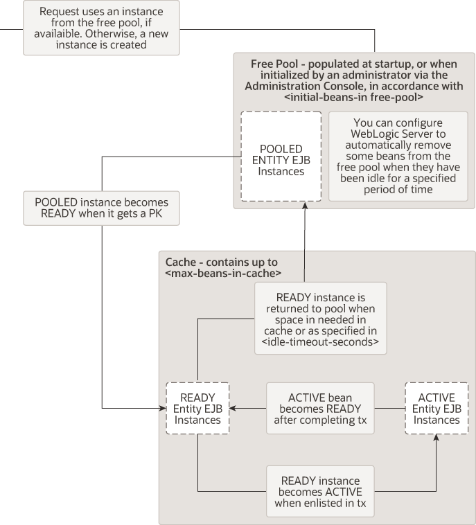

図5-1は、エンティティBeanインスタンスのライフサイクルを示しています。この節では、プール処理について、およびコンテナがフリー・プールとキャッシュにデータを格納して管理する仕組みについて説明します。

エンティティのプールについて
weblogic-ejb-jar.xml
でinitial-beans-in-free-pool
要素にゼロ以外の値を指定すると、WebLogic Serverは起動時に指定された量のBeanインスタンスをプールに格納します。
のデフォルト値はゼロです。起動時にBeanインスタンスをフリー・プールに格納しておくと、要求が来てから新しいインスタンスを生成せずにBeanに対する初期要求が可能になるため、EJBの初期応答時間が短縮されます。
フリー・プールからエンティティBeanのインスタンスを取得しようとすると、その試みはプールが空の場合でも必ず成功します。プールが空の場合は、新しいBeanインスタンスが作成されて返されます。
プールされたBeanは匿名インスタンスであり、ファインダおよびホーム・メソッドで使用されます。プールに格納できるインスタンスの最大数は、weblogic-ejb-jar.xml
のmax-beans-in-free-pool
要素で指定します(デフォルト設定は1,000)。

エンティティのキャッシングについて
Beanでビジネス・メソッドが呼び出されると、コンテナはプールからインスタンスを取得し、ejbActivate
を呼び出して、そのインスタンスがメソッド呼出しに対応します。
READYインスタンスはキャッシュにあり、ID (関連付けられた主キー)を持ちますが、現時点ではトランザクションに登録されていません。READYエンティティEJBのインスタンスは、最長時間未使用(LRU)の順で維持されます。
ACTIVEインスタンスは、現時点でトランザクションに登録されています。トランザクションの完了後、そのインスタンスはREADYになり、他のBean用にスペースが必要になるまでキャッシュにとどまります。
max-beans-in-cache
要素の効果とキャッシュで許可される主キーが同じインスタンスの数は、同時実行性ストラテジによって異なります。図5-1は、同時実行性ストラテジごとに、weblogic-ejb-jar.xml
のmax-beans-in-cache
要素の値がキャッシュ内のエンティティBeanインスタンスの数をどのように制限するのか、および同じ主キーでエンティティBeanインスタンスがいくつキャッシュ内で許可されるのかを示しています。
表5-1 同時実行性タイプ別のエンティティEJBのキャッシング動作
同時実行性オプション | キャッシュ内のBeanインスタンス数に対するmax-beans-in-cacheの影響 | 主キーの同じインスタンスが同時にいくつキャッシュに存在できるか |
1 |
複数 |
1 |
READYのエンティティEJBインスタンスは、他のBeanでスペースが必要なときにキャッシュから削除されます。READYインスタンスがキャッシュから削除され、BeanでejbPassivate
が呼び出されて、コンテナがそのインスタンスをフリー・プールに戻そうとします。
