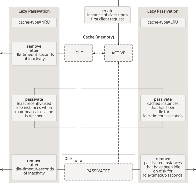

ステートフル・セッションEJBのキャッシュとパッシブ化
WebLogic Serverは、Beanインスタンスのキャッシュを使用してステートフル・セッションEJBのパフォーマンスを高めます。キャッシュはメモリー内にアクティブなEJBインスタンスを格納することで、それらをクライアント要求に即座に使用できるようにしています。キャッシュには、クライアントによって現在使用されているEJBと最近使われていたインスタンスが格納されます。キャッシュ内のステートフル・セッションBeanは、特定のクライアントと結び付いています。
次の図に、WebLogic Serverのキャッシュと、ステートフルEJBがキャッシュに出入りするプロセスを示します。

パッシブ化の制御
ステートフル・セッションBeanのパッシブ化を制御するルールは、Beanのcache-type
要素の値によって決まります。この要素の値は以下のいずれかです。
LRU
- 最長時間未使用(積極的なパッシブ化) -
NRU
- 最近未使用(怠惰なパッシブ化)
idle-timeout-seconds
要素とmax-beans-in-cache
要素も、cache-type
の値に基づいてパッシブ化と削除の動作に影響を与えます。
即時パッシブ化(LRU)
cache-type
をLRU
に設定してステートフル・セッションBeanの積極的なパッシブ化を構成すると、コンテナは以下のようにしてインスタンスをディスクにパッシブ化します。
max-beans-in-cache
の値に関係なく、インスタンスの非アクティブな状態がidle-timeout-seconds
の期間を経過するとすぐ -
が経過していなくても、max-beans-in-cache
に達したとき
コンテナは、パッシブ化されたインスタンスを、そのパッシブ化後、idle-timeout-seconds
の期間非アクティブな状態が続いた後にディスクから削除します。この動作は、怠惰な削除と呼ばれます。
ノート:
に達すると削除されるBeanインスタンスでejbRemove
を呼び出すことはできません。
親トピック: パッシブ化の制御
遅延パッシブ化(NRU)
cache-type
をNRU
に設定して怠惰なパッシブ化を構成すると、関連するシステムのオーバーヘッドが原因でコンテナはBeanのパッシブ化を回避します(キャッシュに影響を与えるのは、Beanのパッシブ化または積極的な削除を引き起こすイベントのみとなります)。
キャッシュがいっぱいになり、Beanインスタンスをキャッシュから削除して別のインスタンス用のスペースを確保する場合、コンテナは次のようになります:
ノート:
を呼び出すことはできません。
が経過したときにキャッシュからBeanのインスタンスを削除し、それをディスクにパッシブ化することはしません。この動作は、即時削除と呼ばれます。即時削除を行うと、アクティブでないインスタンスによってメモリーまたはディスクのリソースが消費されなくなります。 -
の有効期限が切れない場合、Beanのインスタンスをディスクにパッシブ化します。
親トピック: パッシブ化の制御
