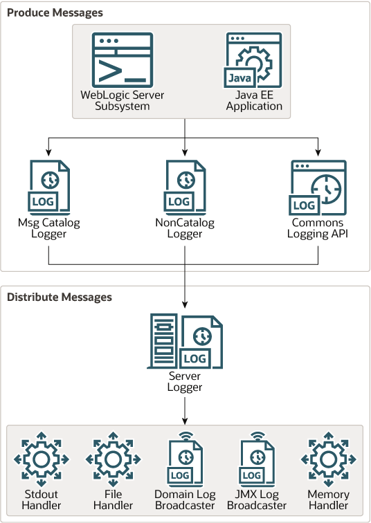

ロギング・プロセスの概要
WebLogic Serverサブシステムまたはアプリケーション・コードから、ログ・リクエストをLogger
オブジェクトに送信します。Logger
オブジェクトでは、パブリッシュ用にHandler
オブジェクトに渡されるLogRecord
オブジェクトを割り当てます。ロガーとハンドラではともに重大度と(必要に応じて)フィルタを使用して、特定のLogRecord
オブジェクトに焦点を絞るかどうかが決定されます。外部にLogRecord
オブジェクトをパブリッシュする必要がある場合、ハンドラでは必要に応じてフォーマッタを使用し、ログ・メッセージをローカライズおよびフォーマットしてからI/Oストリームにパブリッシュできます。
図1-1は、WebLogic Serverのロギング・プロセスを示したものです。メッセージの生成にはWebLogicカタログAPIまたはCommons Logging APIを使用します。また、メッセージ配信のオプションとしてはJava Logging (デフォルト)のみを選択できます。
図1-1は、以下のプロセスを図示したものです。
クライアント(この場合はWebLogic ServerサブシステムまたはJakarta EEアプリケーション)により、WebLogic Server用に生成されたカタログ・ロガーまたはCommons Logging実装のどちらかのメソッドが呼び出されます。
WebLogic Serverメッセージ・カタログおよび
NonCatalogLogger
でメッセージが生成されるとき、それらのメッセージはサーバーのLogger
オブジェクトに配信されます。 -
Jakarta Commons Logging APIでは、サーバーの
Logger
オブジェクトにログ・リクエストをディスパッチするLogger
参照を取得するためのファクトリAPIが定義されます。サーバーの
Logger
オブジェクトは、java.util.logging.Logger
のインスタンスです。
サーバーの
Logger
オブジェクトにより、Logger
をサブスクライブしているメッセージ・ハンドラにメッセージがパブリッシュされます。たとえば、標準出力ハンドラはフォーマットされたメッセージを標準出力に出力し、ファイル・ハンドラはフォーマットされた出力をサーバー・ログ・ファイルに書き込みます。ドメイン・ログ・ブロードキャスタは管理サーバーにあるドメイン・ログにログ・メッセージを送信し、JMXログ・ブロードキャスタはリモート・クライアント上のJMXリスナーにログ・メッセージを送信します。

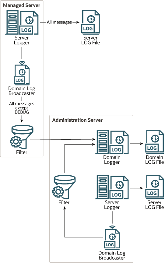

サーバー・インスタンスからドメイン・ログへのメッセージ転送の仕組み
ドメイン・ログにメッセージを転送するために、各サーバー・インスタンスはそのログ・メッセージをブロードキャストします。サーバーは、重大度がDebug
のメッセージを除くすべてのメッセージとメッセージ・テキストをブロードキャストします。
管理サーバーは、これらのメッセージのサブセットをリスニングし、それらをドメイン・ログ・ファイルに書き込みます。これらのメッセージをリスニングするために、管理サーバーはリスナーを各管理対象サーバーに登録します。デフォルトでは、リスナーには重大度がNotice
以上のメッセージのみを管理サーバーに転送するためのフィルタが含まれます。(図1-2を参照してください。)
各WebLogic Serverインスタンスに対して、デフォルト・フィルタをオーバーライドし、デフォルトとは異なるメッセージ・セットをドメイン・ログ・ファイルに書き込むログ・フィルタを作成できます。WebLogic Serverインスタンスに対するログ・フィルタの設定方法については、Oracle WebLogic Remote Consoleオンライン・ヘルプのログ・フィルタの作成に関する項を参照してください。
管理サーバーにアクセスできない場合、管理対象サーバーでは自身のローカル・サーバー・ログ・ファイルに対してメッセージの書込みが続けられます。ただしデフォルトではサーバー間が再接続された際に、接続の切断中に書き込まれたメッセージがすべてドメイン・ログ・ファイルに転送されるとは限りません。サーバー間の再接続時にメッセージを管理サーバーへ転送できるように、管理対象サーバーのバッファには指定した数のメッセージが保持されます。
このバッファに保持されるメッセージ数はLogMBean
のDomainLogBroadcasterBufferSize
属性で構成します。DomainLogBroadcasterBufferSize
は、管理対象サーバーからドメイン・サーバーへログ・メッセージが送信される頻度を制御します。デフォルトでは、この属性には1
が設定されているため、ログ・メッセージのバッチ処理はなく、管理サーバーのドメイン・ログに転送されるのは最後に記録されたメッセージのみです。たとえば、2時間アクセスできなかった後に管理サーバーが復元された場合、その2時間に生成されたメッセージはドメイン・ログに含まれません。『Oracle WebLogic Serverサーバーの起動と停止の管理』のMSIモードとドメイン・ログ・ファイルに関する項を参照してください。本番モードでは、管理対象サーバーのデフォルトのバッファ・サイズは10
です。バッファが制限サイズに達すると、そのバッファ内のメッセージは管理サーバーのドメイン・ログに送られフラッシュされます。パフォーマンスに関する理由から、本番モードではこの値を10
以上に設定することをお薦めします。値を高く設定するほど、バッファがドメイン・ログにブロードキャストされる頻度が低くなります。
1
よりも大きな値を構成すると、管理対象サーバーが管理サーバーに再接続したときに、指定した数のメッセージがドメイン・ログに転送されます。
