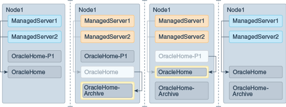

その他の要件および制限については、ZDTパッチ適用の制限を参照してください。図1-1では、ロールアウトの実行方法に関係なく、各ノードのOracleホームのロールアウトに対して実行される操作を示します。

図1-1 Oracleホームのロールアウト操作
図では、ロールアウトの実行方法に関係なく、各ノードのOracleホームのロールアウトに対して実行される操作を示します。
図1-1の説明が続きます
「図1-1 Oracleホームのロールアウト操作」の説明

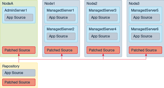

その他の要件および制限については、ZDTパッチ適用の制限を参照してください。この項の図では、ステージングされた、ステージングされていない、および外部ステージングされたアプリケーションのパッチ適用のためのシナリオを示します。ロールアウト中に、パッチが適用されたアプリケーション・ソースは、各ステージ・タイプに応じた適切なアプリケーション・ソースの場所に移動されます。
新しいアプリケーション・バージョンを管理対象サーバーにロールアウトするには:
  1. 更新済アプリケーション・ディレクトリのコピーを次のように配置します。
    • (ステージ・モード)各更新済アプリケーション・ディレクトリのコピーを、ドメインの管理サーバーに配置します。
    • (非ステージ・モードおよび外部ステージ・モード)各更新済アプリケーション・ディレクトリのコピーを、影響を受ける各ノードに配置します。ディレクトリは、すべてのノードで同じにする必要があります。

図1-2 ステージングされたアプリケーションのパッチ適用
図1-2の説明が続きます。
「図1-2 ステージングされたアプリケーションのパッチ適用」の説明
