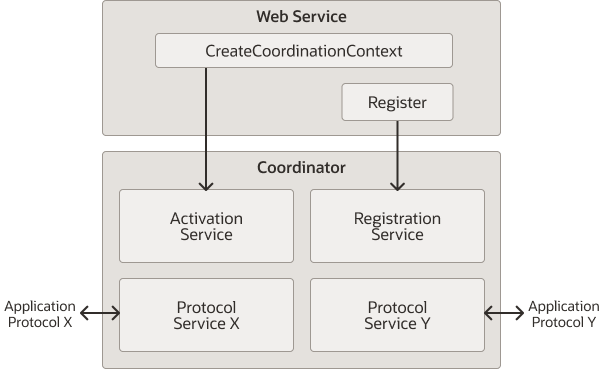

これらの仕様は、一連の参加者の間で分散されたアクティビティを調整するための拡張フレームワークを定義するものです。次の図に示されているコーディネータは中心的なコンポーネントで、トランザクションの状態(調整コンテキスト)を管理し、Webサービスおよびクライアントを参加者として登録することを可能にします。
図15-1 Webサービス原子性トランザクションのフレームワーク
図15-1の説明が続きます
「図15-1 Webサービス原子性トランザクションのフレームワーク」の説明
次の表では、この図に示されているWebサービス原子性トランザクションのコンポーネントについて説明します。
表15-1 Webサービス原子性トランザクションのコンポーネント
コンポーネント 説明
コーディネータ
アクティブ化サービス
アプリケーションによるトランザクションのアクティブ化、およびアクティビティの調整コンテキストの作成を可能にします。作成された調整コンテキストは、トランザクション・フローとともに渡されます。
登録サービス
アプリケーションを参加者として登録することを可能にします。
アプリケーション・プロトコルX、Y
サポートされている調整プロトコル(WS-AtomicTransactionなど)。

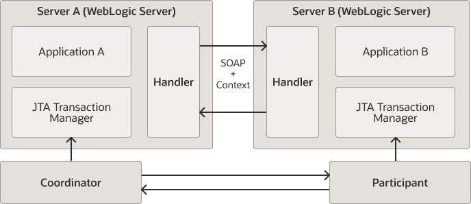

次の図は、Webサービス原子性トランザクションのコンテキスト内で相互に作用する2つのWebLogic Serverインスタンスを示しています。わかりやすくするために、2つのWebLogic Webサービス・アプリケーションを示しています。
図15-2 WebLogic Server環境内のWebサービス原子性トランザクション
図15-2の説明が続きます
「図15-2 WebLogic Server環境内のWebサービス原子性トランザクション」の説明
次の点に注意してください。
  • ローカルJTAトランザクション・マネージャを使用すると、すべてWebサービス・リクエストのコンテキスト内で、トランザクションを下位トランザクションとしてローカルなJTA環境との間でインポートおよびエクスポートできます。
  • 調整コンテキストの作成と管理は、ローカルJTAトランザクション・マネージャによって行われます。
  • トランザクションの整合性管理とリカバリ処理はすべて、ローカルJTAトランザクション・マネージャによって行われます。
JTAの詳細は、『Oracle WebLogic Server JTAアプリケーションの開発』を参照してください
次に、図15-2に示されているエンドツーエンドのWebサービス原子性トランザクションの相互作用の例について説明します。
  1. アプリケーションAが、サーバーAでJTAトランザクション・マネージャを使用して、コントロールの現行スレッドに対するトランザクションを開始します。
  2. アプリケーションAが、サーバーBのアプリケーションBでWebサービス・メソッドをコールします。
  3. サーバーAがトランザクション情報を更新し、調整コンテキストを含むSOAPヘッダーを作成して、トランザクションおよびローカル・コーディネータを指定します。
  4. サーバーBがアプリケーションBのリクエストを受信して、ヘッダーにトランザクション調整コンテキストが含まれていることを検出し、アプリケーションBがこのトランザクションの参加者としてすでに登録されているかどうかを判断します。すでに登録されていれば、そのトランザクションは再開され、登録されていない場合は、新しいトランザクションが開始されます。
    アプリケーションBがインポート済トランザクションのコンテキスト内で実行されます。アプリケーションの対話に使用されるすべてのトランザクション・リソースは、このインポート済トランザクションに登録されます。
  5. サーバーBが、トランザクション調整コンテキスト内で指定されている登録サービスを使用して、WS-AtomicTransactionトランザクションの参加者として自身を登録します。
  6. サーバーAがトランザクションを再開します。
  7. アプリケーションAが処理を再開し、トランザクションをコミットします。
