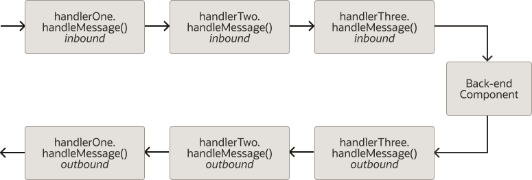

サーバー側ハンドラの実行
Webサービスを呼び出すときに、WebLogic Serverは次のようにハンドラを実行します。
  1. ハンドラ・チェーン内のハンドラのinboundメソッドはすべて、JWSアノテーションで指定されている順序で実行されます。これらのinboundメソッドのいずれもが、SOAPのリクエスト・メッセージを変更できます。
  2. ハンドラ・チェーン内の最後のハンドラが実行されると、WebLogic Serverは、Webサービスを実装するバックエンド・コンポーネントを呼び出し、最終的なSOAPのリクエスト・メッセージを渡します。
  3. バックエンド・コンポーネントの実行が終了したら、ハンドラ・チェーン内のハンドラのoutboundメソッドが、JWSアノテーションで指定されているのとは逆の順序で実行されます。これらのoutboundメソッドのいずれもが、SOAPのレスポンス・メッセージを変更できます。
  4. ハンドラ・チェーン内の最初のハンドラが実行されると、WebLogic Serverは、Webサービスを呼び出したクライアント・アプリケーションに最終的なSOAPレスポンス・メッセージを戻します。
たとえば、JWSファイルで@HandlerChain JWSアノテーションを使用して外部構成ファイルを指定することになっており、その構成ファイルでは、次の例に示す3つのハンドラが格納されたSimpleChainというハンドラ・チェーンを定義していると仮定します。

次の図は、WebLogic Serverで各ハンドラのinboundメソッドとoutboundメソッドが実行される順序を示しています。
図18-1 ハンドラ・メソッドの実行順序
図18-1の説明が続きます
「図18-1 ハンドラ・メソッドの実行順序」の説明
