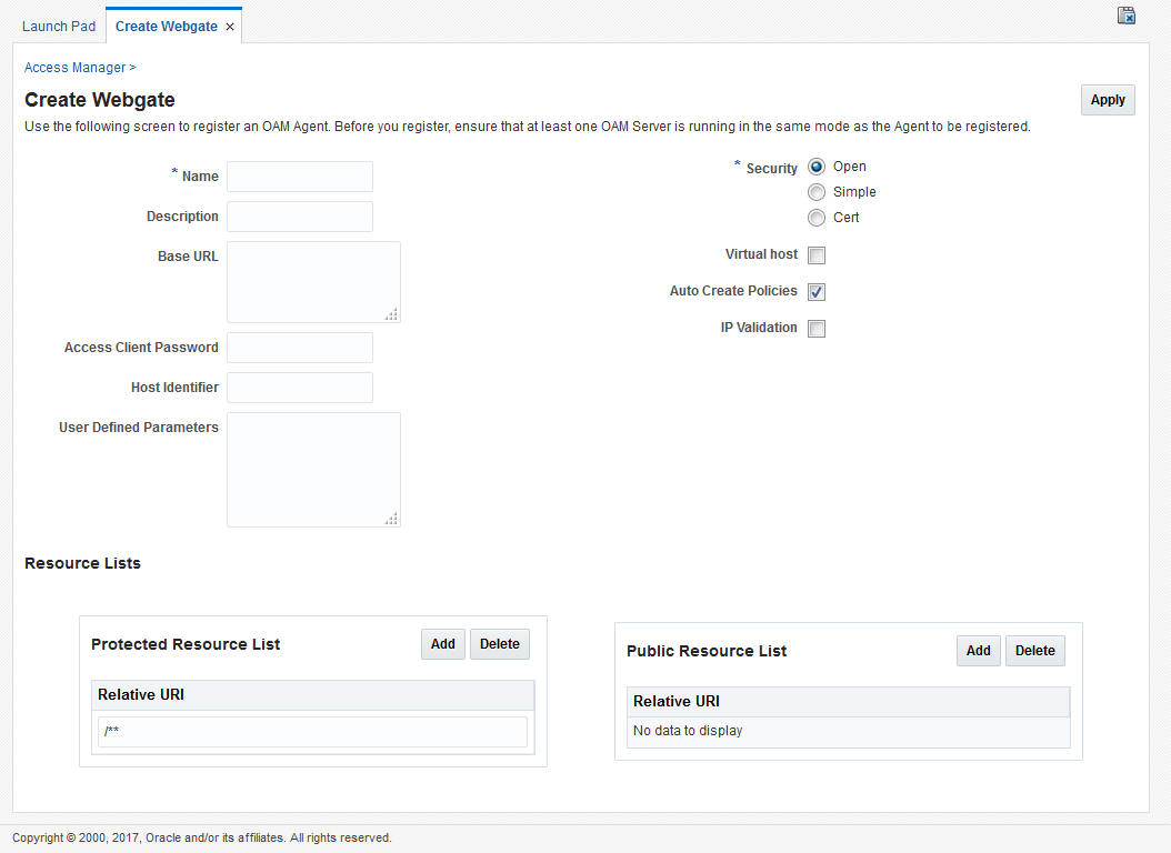

OAM Webゲートの作成ページとパラメータ
OAM ... Webゲートの作成ページでは、登録を合理化するために最小限の情報が要求されます。
アスタリスク(*)は必須の詳細です。
図15-1「OAM Webゲートの作成」ページ
図15-1の説明が続きます
図15-1「OAM WebGateページ」の説明
表15-1は、OAM Webゲート(またはアクセス・クライアント)の作成ページについて示しています。
表15-1 OAMエージェントの作成ページの要素
OAM Webゲートの要素 説明
名前
このエージェント登録を一意に識別できる名前。ほとんどの場合、WebGateに使用されるWebサーバーをホストするコンピュータ名です。
各エージェント登録を一意に識別する名前がお薦めされます。ただし、
  • エージェント名が存在する場合、エラーは発生せず登録は失敗しません。かわりに、まだ使用されていなければAccess Managerによってポリシーが作成されます。
  • ホスト識別子が存在する場合、一意のエージェント・ベースURLが既存のホスト識別子に追加され、登録が先に進みます。
説明
このエージェント登録のわかりやすい説明。
ベースURL
オプション。
WebゲートのWebサーバーがインストールされるコンピュータのホストおよびポート。たとえば、http://example_host:portまたはhttps://example_host:portになります。ポート番号はオプションです。
ノート: 特定のベースURLは、一度のみ登録できます。このベースURLからWebゲートがインストールされているWebサーバー・ドメイン(ホスト識別子要素で指定)へのマッピングは、1対1です。ただし、1つのドメインが複数のベースURLを持つことができます。
アクセス・クライアント・パスワード
オプション。
このWebゲートのオプションかつ一意のパスワードで、この登録プロセス中に割り当てられます。
登録されたWebゲートがOAMサーバーに接続するときは、認可されていないWebゲートがOAMサーバーに接続してポリシー情報を取得しないように、認証にこのパスワードが使用されます。
セキュリティ
エージェントとOAMサーバー間の通信トランスポート・セキュリティのレベル(これはOAMサーバーに指定したレベルと一致する必要があります)。
  • オープン--トランスポート・セキュリティを使用しません。
  • 証明書--サーバー側のx.509証明書を使用したSSL v3/TLS v1.0のセキュアなトランスポート。このオプションを選択すると、「エージェント・キー・パスワード」を入力するフィールドが表示されます。
    エージェント・キー・パスワード: 秘密キー・ファイル(aaa_key.pem)は、DESアルゴリズムを使用して暗号化されます。エージェント・キー・パスワードは、不明瞭化された形式でpassword.xmlに保存され、サーバーがpassword.xmlを生成する際に必要とされます。ただし、このパスワードはサーバーでは保持されません。WebGate登録の編集時に、モードがオープンから証明書へ変更される場合にのみpassword.xmlが更新されます。証明書モードでは、一度生成されるとpassword.xmlは更新できません。エージェント・キー・パスワードを編集しても、新しいpassword.xmlは生成されません。
ノート: 証明書モード、秘密キーの暗号化の詳細は、「通信の保護」を参照してください。
ホスト識別子
この識別子は、Webサーバー・ホストを表します。ここにはエージェントの「名前」フィールドの値が自動的に入力されます。
ノート: 次に示すように、同じアプリケーション・ドメインとポリシーを使用して、1つのホスト識別子の下に、複数のOAM Webゲート(またはアクセス・クライアント)を登録できます。
  1. Webgateを登録するときに、ホスト識別子(ユーザーが名前を選択)を作成し、「ポリシーの自動作成」を有効にすることができます。
  2. ステップ1と同じホスト識別子を使用して2つ目のWebゲートを登録し、「ポリシーの自動作成」ボックスをクリアしてポリシーが作成されないようにします。
関連項目: 「仮想Webホスティングについて」
ユーザー定義パラメータ
特定のWebゲートの動作を有効にするために入力できるパラメータ。
関連項目: 「ユーザー定義のWebゲート・パラメータ」。
仮想ホスト
複数のWebサイトとドメイン名を含むWebサーバー上にWebゲートをインストールした場合は、「仮想ホスト」の横にあるボックスを選択します。WebGateは、サーバー上のすべてのWebサイトを保護できる場所にインストールする必要があります。
ポリシーの自動作成
エージェントの登録中、自動的に作成された認証および認可ポリシーを使用できます。デフォルトで、このオプションが選択(有効化)されます。
デフォルト: 有効
登録およびポリシーの共有: 別々のWebサーバーにインストールされた複数のWebゲート(またはアクセス・クライアント)は、同じリソースを保護するために1つの登録およびポリシーを共有できます。この設定は、高可用性フェイルオーバー環境で役立ちます。これを行うには:
  1. Webゲート1: 最初のWebゲートを登録し、「ポリシーの自動作成」を有効にして、ホスト識別子(任意の名前)とポリシーを生成します。
  2. Webゲート2: 2つ目のWebゲートを登録し、最初のWebゲートと同じホスト識別子を指定して、「ポリシーの自動作成」を無効にします。
2つ目のエージェントの登録後、どちらのWebゲートも同じホスト識別子とポリシーを使用します。
IPの検証
「IPの検証」の横にあるボックスを選択し、クライアントのIPアドレスが、シングル・サインオンで生成されるObSSOCookieに格納されているIPアドレスと同じであるかどうかを確認します。「IPの検証例外」ボックスに、検証から除外するIPアドレスを標準的なアドレス表記(たとえば、10.20.30.123)で入力します。
これを有効にした場合は、ObSSOCookieに格納されているIPアドレスがクライアントのIPアドレスに一致する必要があります。一致しない場合はCookieが拒否され、ユーザーは再認証が必要になります。
デフォルト: 無効
関連項目: 「Webゲート用IPアドレスの検証」。
エージェント・キー・パスワード
このパスフレーズは、証明書モードの通信でのみ要求され、証明書モードでWebゲートとOAMサーバーとの間のSSL通信に使用する秘密キーを暗号化する際に使用されます。
ノート: 「エージェント・キー・パスワード」は、この表で既出の「アクセス・クライアント・パスワード」とは関係ありません。
証明書モード:: このモードの場合、エージェント・キーはグローバルではないため、クライアントとサーバーで同じである必要はありません。管理者は、エージェント登録時のpassword.xmlファイルの生成を有効にし、password.xmlファイルがエージェント側にコピーされるように、エージェント・キー・パスワードを入力する必要があります。証明書を生成するには、opensslや他のサード・パーティ製ツールでこのパスワードを使用して秘密キー(SSLに使用する)を暗号化し、aaa_key.pem内に格納する必要があります。実行時には、Webゲートがこのキーをpassword.xmlから取得し、aaa_key.pemのキーの復号化に使用します。
  • キーが暗号化されている場合、Webゲートは内部的にコールバック機能を呼び出してパスワードを取得します。
  • キーが暗号化されていてpassword.xmlが存在しない場合、WebゲートはOAMサーバーとの接続を確立できません。
  • キーが暗号化されていない場合、password.xmlの読取りは試行されません。
リソース・リスト
保護されているリソース(URI)リスト
保護されているアプリケーションのURI: /myapp/loginなど。保護されているアプリケーションの各URIは、保護されているリソース・リストの表の新しい行で指定する必要があります。
デフォルト: /**
デフォルトは、複数のディレクトリにまたがるゼロまたは複数の中間レベル内にある任意の文字シーケンスに一致します。
リソースの追加: 各URIは、保護されているリソース・リストの表の新しい行で指定する必要があります。「+」ボタンをクリックして、保護されているリソース・リストにリソースを追加します。たとえば、/financialを追加すると(また、/myfinancialの追加を繰り返すと)、「ポリシーの自動作成」が選択されている場合は、次のURLが指定したアプリケーション・ドメインのポリシーにシードされます。
  • /financialから生成されるリソースURL /financial/**
  • /myfinancialから生成されるリソースURL /myfinancial/**
関連項目: 「リソースURL、接頭辞およびパターン」。
パブリック・リソース(URI)リスト
それぞれのパブリック・アプリケーションは、パブリック・リソース・リストの表の新しい行で指定する必要があります。
リソースの追加: 各URIは、パブリック・リソース・リストの表の新しい行で指定する必要があります。「+」ボタンをクリックして、パブリック・リソース・リストにリソースを追加します。たとえば、/peopleを追加すると、次のURLがこの部分と、アプリケーション・ドメインに含まれます(「ポリシーの自動作成」が選択されている場合)。
  • /people

コンソールを使用したOAMエージェントの登録
Webゲートまたはプログラム・アクセス・クライアントの登録手順は同じです。OAMタイプ・エージェントは、デプロイする前に登録できます。
有効な管理者の資格証明を持つユーザーは、次のタスクを実行して、Oracle Access ManagementコンソールでWebゲートを登録できます。
単一障害点をなくし、ロード・バランサ(LBR)を介してワークロードを分散するために高可用性(HA)環境でOracle Access Manager (OAM) Webゲート・コンポーネントを使用する必要がある場合、OAM Webゲート・コンポーネントを登録する必要があるのは一度のみです。結果のアーティファクトは、LBRの内側にあるすべてのOAM Webゲートで使用されます。
エージェント登録の後に、必要があればOAMサーバーの通信モードを変更できます。エージェントとサーバー間の通信は、WebGateモードが少なくともOAMサーバーと同じかまたは高ければ動作を継続します。「通信の保護」を参照してください。
ノート:
同じ手順を使用して、プログラム・アクセス・クライアントを登録します。バージョンは、アクセス・クライアントの作成に使用したSDKと同じです。
開始する前に、少なくとも1つのOAMサーバーが、登録するエージェントと同じモードで実行中であることを確認してください。
  1. Oracle Access Managementコンソールで、ウィンドウの上部にある「アプリケーション・セキュリティ」をクリックします。
  2. 「アプリケーション・セキュリティ」コンソールで、「エージェント」メニューから「Webゲートの作成」を選択します。
  3. 「Webゲートの作成」ページで、必要な詳細(*が付いているもの)を入力して、このエージェントを登録します。
  4. 保護されているリソース・リスト: この表では、表15-1で説明しているように、このエージェントで保護する個々のリソースのURLを入力します。
  5. パブリック・リソース・リスト: この表では、表15-1にあるように、パブリックにする(保護しない)個々のリソースのURLを入力します。
  6. ポリシーの自動作成: 選択すると、新しいアプリケーション・ドメインおよびポリシーが作成されます(またはクリアして、同じホスト識別子を別のWebゲートとして使用し、ポリシーを共有します(表15-1))。
  7. 「適用」をクリックして、登録を送信します。
    該当する場合、変更を適用せずにページを閉じることもできます。
  8. 「ダウンロード」ボタンをクリックして、生成されたアーティファクトをダウンロードします。
    ダウンロードされたアーティファクトは、$DOMAIN_HOME/output/$Agent_nameフォルダ内にあります。

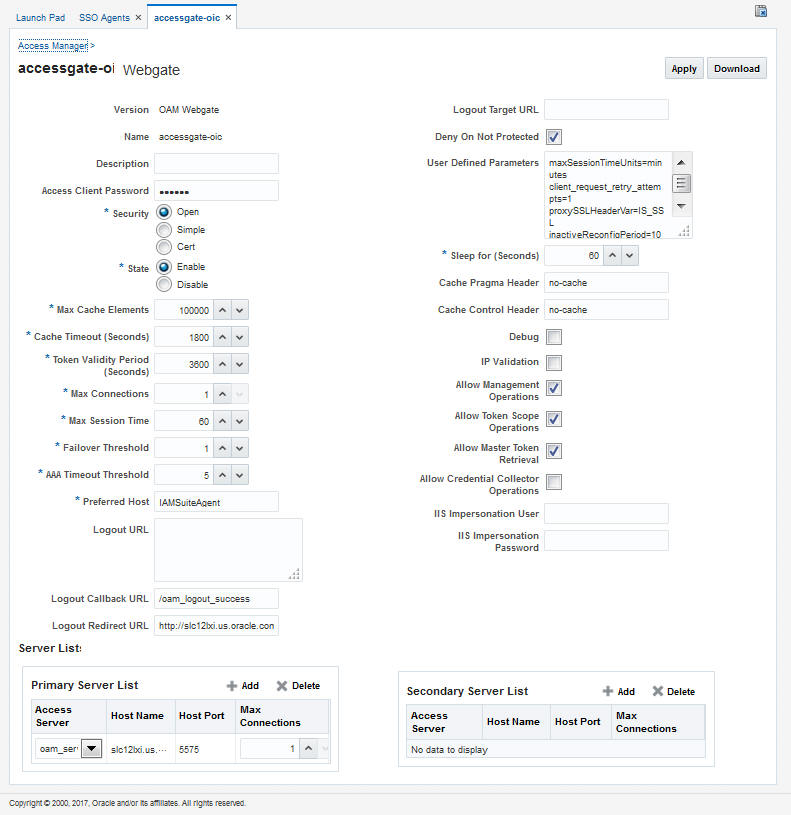

コンソールを使用した登録済OAMエージェントの構成および管理
この項では、登録済のWebゲートの管理に役立つ次の内容について説明します。
コンソールの登録済OAMエージェント構成パラメータ
Oracle Access Managementコンソールとリモート登録ユーティリティのどちらを使用してエージェントを登録していても、コンソールで完全なエージェントの構成ページを表示できます。
図15-3に、デフォルト値が表示されたOAM Webゲートのページを示します。
図15-3 展開されたOAM Webゲート・ページ(デフォルトを含む)
図15-3の説明が続きます
「図15-3 展開されたOAM Webゲート・ページ(デフォルトを含む)」の説明

表15-3は、展開された登録の要素を示しています。ここに表示された追加設定は、OAMプロキシにより使用されます。
表15-3 拡張されたOAM Webゲート/アクセス・クライアント登録ページの要素
要素 説明
名前
バージョン
説明
アクセス・クライアント・パスワード
セキュリティ
ユーザー定義パラメータ
IPの検証
関連項目: 表15-1。
状態
コンソールのみ。
この登録が有効か無効かを指定します。
デフォルト = 有効
最大キャッシュ要素
キャッシュに保持される要素の数。キャッシュは次のとおりです。
  • 認証スキームに対するリソース—このキャッシュは、リソース(URL)に関する情報を保持します。そのURLが保護されているかどうか、そして保護されている場合は保護に使用されている認証スキームもその情報に含まれます。
  • (OAM Webゲートのみ)認可ポリシーに対するリソース—このキャッシュは、リソースとそれに関連する認可ポリシーに関する情報を保持します。このキャッシュには、特定の認証スキームIDの認証スキーム情報が格納されます。
この設定の値は、これらのキャッシュの要素の最大合計カウントを参照します。
デフォルト = 100000
キャッシュ・タイムアウト(秒)
キャッシュされた情報が使用も参照もされないとき、Webゲートのキャッシュ(「認証スキームに対するリソース」、認証スキーム、OAM Webゲートのみの「認可ポリシーに対するリソース」)にその情報が残る時間。
デフォルト = 1800 (秒)
最大接続数
このWebゲートとOAMサーバーで確立できる接続の最大数。この数は、このエージェントに実際に関連付けられている接続の数と同じか、それを超える数である必要があります。
デフォルト = 1
最大セッション時間(時間)
このWebゲートからOAMサーバーへのネットワーク接続を維持する最大時間。経過時間が過ぎると、WebゲートからOAMサーバーへのすべてのネットワーク接続が停止し、新しい接続に置き換わります。単位は、maxSessionTimeUnitsユーザー定義パラメータに基づいており、分または時間に設定できます。maxSessionTimeUnitsを定義していない場合、単位は時間にデフォルト設定されています。
フェイルオーバーしきい値
このWebゲートがセカンダリOAMサーバーの接続を開くポイントを表す数値。
デフォルト = 1
たとえば、このフィールドに30と入力して、プライマリOAMサーバーへの接続数が29の場合、このエージェントはセカンダリOAMサーバーへの接続を開きます。
AAAタイムアウトしきい値
OAMサーバーからのレスポンスを待機する数値(秒単位)。このパラメータが設定された場合、アプリケーションのTCP/IPタイムアウトとして、デフォルトのTCP/IPタイムアウトではなくこの値が使用されます。
デフォルト = -1(デフォルトのネットワークTCP/IPタイムアウトが使用されます)
このパラメータの一般的な値は、30から60秒です。非常に小さい値に設定すると、OAMサーバーからレスポンスを受信する前にソケット接続がクローズし、エラーが生じる可能性があります。
たとえば、Webゲートが1つのプライマリOAMサーバーと1つのセカンダリOAMサーバーと通信するように構成されているとします。ネットワークのワイヤがプライマリOAMサーバーから引き抜かれた場合、WebゲートはプライマリOAMサーバーへの接続がないことを知るために、TCP/IPタイムアウトの間だけ待ちます。Webゲートは、プライマリOAMサーバーから順に、使用可能なサーバーに対して接続の再確立を試行します。このときも、接続が確立可能かどうかを判断するために、エージェントはTCP/IPタイムアウトの間だけ待機します。確立できない場合は、リストの次のサーバーが試されます。別のOAMサーバー(プライマリまたはセカンダリ)への接続が確立できる場合、リクエストは再ルーティングされます。ただし、これは予想以上に長くかかることがあります。
WebGateは、新しい接続を検索するときには、使用可能なサーバーのリストを、その構成で指定した順序でチェックします。プライマリOAMサーバーが1つとセカンダリOAMサーバーが1つずつ指定されていて、プライマリOAMサーバーの接続がタイムアウトした場合、エージェントはまだプライマリOAMサーバーを先に試します。結果的に、エージェントはOAMサーバー・タイムアウトのしきい値設定の2倍を超える期間だけ、リクエストをOAMサーバーに送信できません。
OAMサーバーがリクエストにサービスを提供するのに、タイムアウトのしきい値よりも長い時間がかかる場合、エージェントはリクエストを放棄して、新しい接続でそのリクエストをやり直します。接続プール設定によっては、接続プールから戻される新しい接続が同じOAMサーバーの接続になる場合があります。また、しきい値で指定された時間よりも、他のOAMサーバーがリクエストの処理に時間がかかることもあります。この場合、エージェントはOAMサーバーが停止するまで、リクエストを引き続き再試行できます。
ServerConnectionReadTimeout
このパラメータは、タイムアウトをさらに微調整するために、ASDKエージェント・ユーザー定義パラメータ・セクションで構成できます。この設定は、必要に応じてTCP読取りタイムアウトに対して構成できます。読取りタイムアウトは、データの読取りの待機のタイムアウトです。具体的には、サーバーが最後のバイトからn秒後にバイトを送信できないと、読取りタイムアウト・エラーが発生します。
poolTimeOut
このパラメータは、ASDKエージェント・ユーザー定義パラメータ・セクションで構成できます。poolTimeoutは、リクエスト・スレッドが接続プールからの接続の取得を待機する最大時間で、この時間が経過すると例外がスローされます。デフォルトは30秒です。
優先ホスト
ユーザーが保護されたWebサーバーにアクセスしようとしたときに、すべてのHTTPリクエストでホスト名がどう表示されるかを指定します。HTTPリクエスト内のホスト名は、ユーザーのHTTPリクエストでどのように定義されたかに関係なく、このフィールドに入力された値に変換されます。
優先ホストの機能によって、ホストの識別子がホスト識別子リストに含まれていない場合に間違って作成される可能性があるセキュリティ・ホールを防止します。ただし、仮想Webホスティングでは使用できません。仮想ホスティングでは、ホスト識別子機能を使用する必要があります。
デフォルトは(Webゲート登録の)名前です。
ユーザー定義パラメータ
関連項目: 「ユーザー定義のWebゲート・パラメータ」および『Fusion Middlewareパフォーマンスおよびチューニング・ガイド』のデータベース・パラメータのチューニングに関する項。
ログアウトURL
OAM Webゲート
ログアウトURLによってログアウト・ハンドラがトリガーされ、これによってCookie (OAM WebGatesの場合、OAMAuthnCookie)が削除されるため、Access Managerによって保護されたリソースにユーザーが次回アクセスすると、再認証が要求されます。
Default = [] (設定なし)
OAM WebGateのみのその他のログアウト
OAM WebGateシングル・サインオンの動作については、特定のログアウト要素と値によって、中心のログアウトURL、コールバックURLおよびend_URLへのリダイレクトが自動化されます。
関連項目: 表27-2
ログアウト・コールバックURL
OAM Webゲートのみ
コールバック時にCookieをクリアするoam_logout_successへのURLです。これには、host:portのないURI形式を指定でき(推奨)、この場合、OAMサーバーは元のリソース・リクエストのhost:portでコールバックします。たとえば:
デフォルト = /oam_logout_success
これはhost:portのある完全なURLフォーマットとすることもでき、この場合OAMサーバーは、コールバックURLを再構築することなく直接コールバックします。
ノート: リモート登録テンプレートでは、このパラメータの名前はlogoutCallbackUrlです(表15-10)。
関連項目: 表27-2
ログアウト・リダイレクトURL
OAM Webゲートのみ
このパラメータはエージェントの登録完了後に自動的に格納されます。デフォルトでは、これはデフォルト・ポートが14200のOAMサーバー・ホスト名に基づいて決定されます。たとえば:
デフォルト = http://OAMServer_host:14200/oam/server/logout

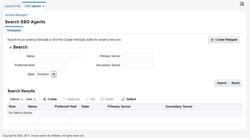

Webゲートの検索コントロール
新しいWebゲート登録を作成したり、特定のWebゲートまたはWebゲートのグループ(すべてのOAM Webゲートなど)を検索できます。
図15-4に、Webゲートの「検索」コントロール、デフォルトおよび空の「検索結果」表を示します。
図15-4 Webゲートの検索コントロールと作成ボタン
図15-4の説明が続きます
「図15-4 Webゲートの検索コントロールと作成ボタン」の説明
正確な名前がわからない場合には、検索文字列にワイルドカード(*)を使用できます。「検索結果」表で名前を選択すると、登録ページが開いて表示または編集が可能になります。
このページで使用できるコントロールは、表15-4のとおりです。
表15-4 エージェントの検索コントロール
コントロール 説明
Webゲートの作成
クリックすると、新しい11g Webゲート登録ページが開きます。
名前
登録ページで定義されているとおりの名前(または名前の一部とワイルドカード(*))を入力します。
優先ホスト
HTTPリクエストで使用されるとおりのホスト名の全体(または一部とワイルドカード(*))を入力します。たとえば「iam*」と入力すると、結果表で「IAMSuiteAgent」が返されます。
状態
状態を選択して、検索結果を絞り込みます。
  • 有効
  • 無効
プライマリ・サーバー
プライマリ・サーバー名の全体(または一部とワイルドカード(*))を入力します。
セカンダリ・サーバー
セカンダリ・サーバー名の全体(または一部とワイルドカード(*))を入力します。
OAMエージェント登録の検索
開始する前に、エージェントがAccess Managerの登録済エージェントである必要があります。
  2. 「アプリケーション・セキュリティ」コンソールで、「エージェント」をクリックします。
  3. まだ表示されていない場合は、目的のエージェント・タイプ・タブを選択します。
  4. 検索対象に応じた手順を実行します。
    • 有効なものすべて: 「バージョン」で「すべて」、「状態」で「すべて」を選択し、「検索」ボタンをクリックします。
    • エージェント/Webゲート名: 検索するインスタンスの正確な名前をテキスト・フィールドに入力し、「検索」ボタンをクリックします。たとえば:
      my_OAM_WebGate
  5. 「検索結果」タブをクリックして結果表を表示し、次の操作を実行します。
    • 編集または表示: ツール・バーの「編集」コマンド・ボタンをクリックして、構成ページを表示します。
    • 削除: 「コンソールを使用したOAMエージェント登録の削除」に進みます。
    • 連結解除: ツールバーの連結解除をクリックして、ページ全体に表を拡張します。
    • 表の再構成: 「表示」メニュー項目を選択して、結果表の表示を変更します。
  6. 完了したら変更を適用します(またはページを閉じます)。
コンソール内のOAMエージェント登録ページの表示または編集
有効な管理者の資格証明を持つユーザーは、Oracle Access Managementコンソールを使用して、登録済のWebゲートおよびプログラム・アクセス・クライアントのあらゆる設定を変更できます。この手順は、Webゲート登録とアクセス・クライアント登録のどちらを編集する場合でも同じです。
たとえば、タイムアウトのしきい値やOAMプロキシで使用される他の設定を変更する場合などです。
変更後は、更新された詳細はランタイムの構成更新プロセスによって伝播されます。通常は、アーティファクトをWebGateの構成領域にコピーする必要はありません。(アーティファクトは、エージェント名やアクセス・クライアントのパスワード、セキュリティ・モードが変更になった場合にだけ、WebGateディレクトリ・パスにコピーする必要があります。)
ノート:
Oracle Access Managementコンソールを使用して変更された内容はすべて、アプリケーション・サーバーの再起動なしに有効になり、再構成タイムアウト期間を経過すると自動的に反映されます。
開始する前に、エージェントがOracle Access Managementコンソールに登録されて、使用可能であることが必要です。
  1. Oracle Access Managementコンソールで、「SSOエージェント」をクリックします。
    1. 「OAMエージェント」ノードをダブルクリックして、「検索」ページを表示します。
    2. 登録の検索: 「Webゲートの検索コントロール」を参照してください。
    3. 結果表でエージェント名をクリックし、ページを開きます。
  2. 必要に応じて、エージェントの詳細とプライマリ・サーバーまたはセカンダリ・サーバーの詳細を変更します(表15-1、表15-3)。
  3. ユーザー定義パラメータ: 必要に応じて追加または変更します(表15-2)。
  4. 「適用」をクリックして変更を送信し、確認ウィンドウを閉じます(または変更を適用しないでページを閉じます)。
  5. 次のように、証明書モード・ファイルを含むアーティファクトをコピー(または同じ仕様でWebゲートをインストールしてからアーティファクトをコピー)します。たとえば、オープン・モード・ファイルには、次が含まれます。

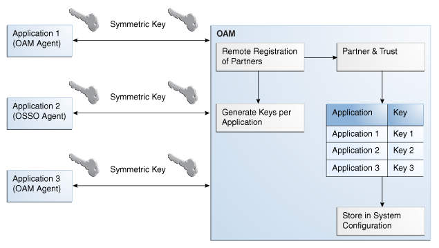

キーの使用、生成、プロビジョニングおよびストレージ
登録方式(Oracle Access Managementコンソールおよびリモート登録)にかかわらず、各登録エージェントには対称キーがあります。
OAMエージェントの保護の有無に関係なく、各アプリケーションに対称キーがあります。登録ツールにより、このキーが生成されます。必要に応じて取得できるように、アプリケーションのマッピング、キーおよびエージェント・タイプがシステム構成に格納されます。次の各項では、詳細を説明します。
キーの使用
各OAM Webゲート・エージェントには、エージェントおよびOAMサーバー間で共有される独自の秘密キーがあります。
1つのWebGateが損なわれても、他のWebGateは影響を受けません。概要は次のとおりです。
  • ホストベースのWebGate固有のOAMAuthnCookie_<host:port>_<random number>を暗号化/復号化します。
  • WebゲートおよびOAMサーバー間でリダイレクトされるデータを暗号化/復号化します。
キー生成プロセス
使用方式(Oracle Access Managementコンソールおよびリモート登録)に関係なく、エージェントの登録時にキーの生成が自動的に発生します。エージェントごとに1つの対称キーがあります。
図15-5に、キーの生成プロセスを示します。
キーのアクセス可能性およびプロビジョニング
エージェント固有の各キーは、クライアント・マシン上の保護されたローカル・ストレージを介して、対応するWebゲートからアクセスできる必要があります。暗号化キーは、データ・ストアには格納されません。かわりに、JavaキーストアまたはCSFリポジトリのエントリへの別名が格納され、パートナと信頼管理APIは、リクエストされた時点で実際のキーを取得します。
エージェント固有の秘密キーには、次の特徴があります。
  • リモート登録中にプロビジョニングされます(帯域内モードまたは帯域外モード)。
  • 各エージェントを一意に識別できるように一意の値が設定されます。
  • エージェントにセキュアに配布されます(帯域内モードのワイヤまたは帯域外モードの個別のセキュアなチャネルを使用)。
  • SSOウォレットのOracle Secret Storeに保存されます。SSOウォレット作成は、OAM Webゲートのみに適用されます。
