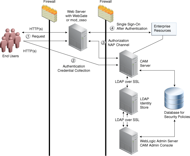

図B-1に、ユーザー認証および認可中にOAMサーバーおよびWebゲートにより使用される通信チャネルを示します。
図B-1 OAMサーバーとWebゲートの通信チャネル
図B-1の説明が続きます
「図B-1 OAMサーバーとWebゲートの通信チャネル」の説明
プロセスの概要: 認証および認可
  1. リクエストはWebGateにより捕捉されます。
  2. 認証(資格証明の集合)がHTTPチャネルを通じて発生します。
  3. 認可がOAMエージェントのみでNAPチャネルを通じて発生します。
Secure Sockets Layer (SSL)プロトコルを使用することで、HTTP (HTTPS)チャネルを通じた傍受と介入者攻撃の成功を防ぐことができます。SSLプロトコルはほとんどのWebサーバー製品およびWebブラウザの一部として含まれます。SSLはデジタル証明書を含む、効果および秘密キー暗号化システムを使用します。Webサーバーまたはディレクトリ・サーバーに対するSSL通信の有効化についての詳細は、ベンダーのドキュメントを参照してください。
PEM(プライバシ強化メール)形式(BASE64エンコードASCII)は秘密キー、デジタル証明書、および信頼されている認証局(CA)に適しています。OAMサーバーにとっての望ましいキーストア形式はJCEKSで、OAMクライアントの場合はJKS (Java KeyStore)形式です。Access Managerコンポーネントは、DER(バイナリ形式の証明書)形式のみのX.509デジタル証明書を使用します。

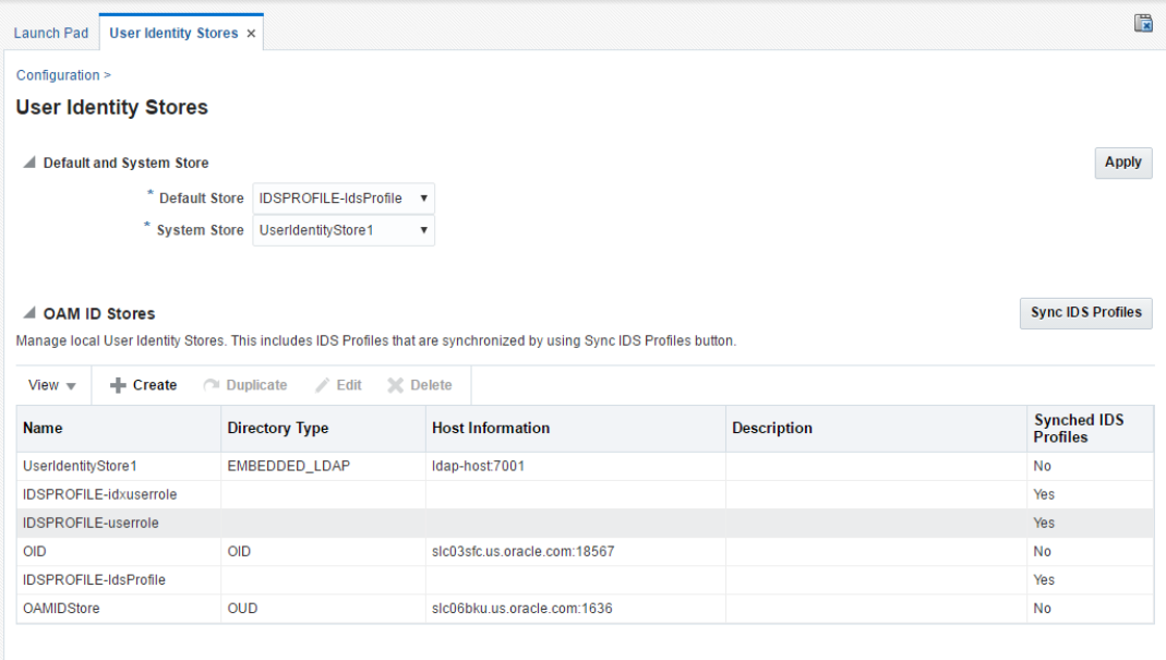

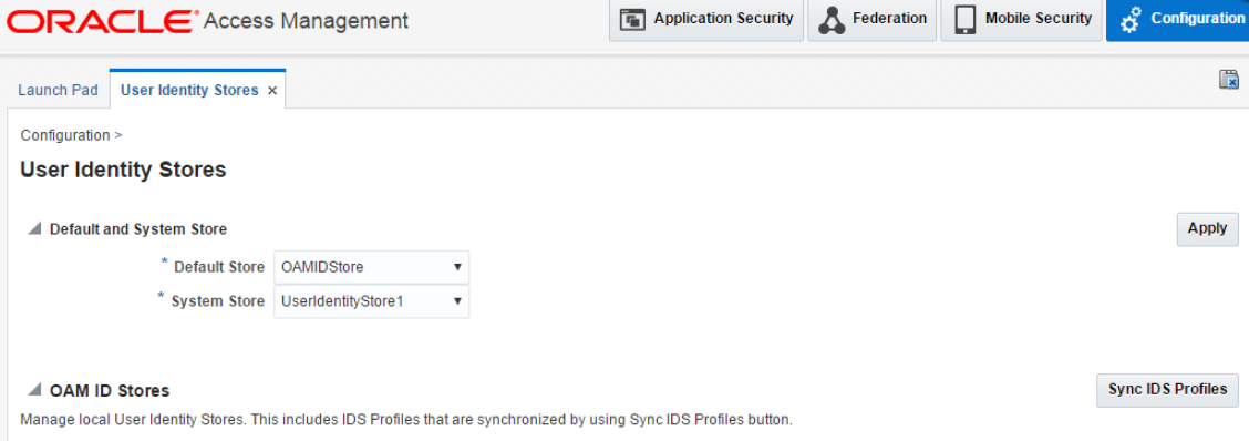

  • 新しいOAM IDストアを作成します。
    新しいOAMIDストアを作成します。
  • デフォルト・ストアを、作成したIDストアに更新します。
    ユーザー・アイデンティティ・ストア

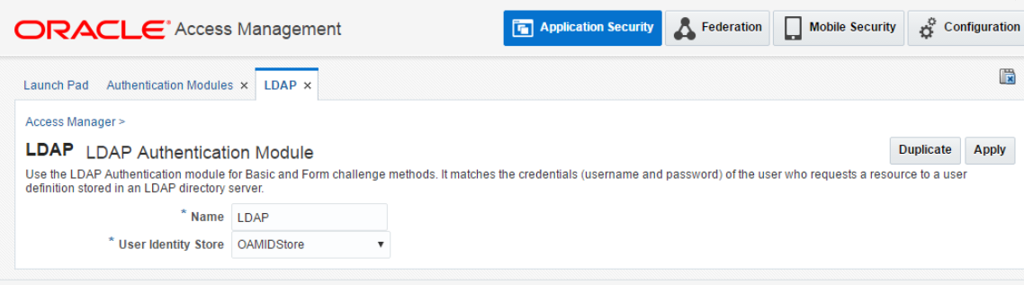

  • LDAP認証モジュールを、作成したIDストアに更新します。
    LDAP認証モジュール

  • OAMコンソールにログインします。

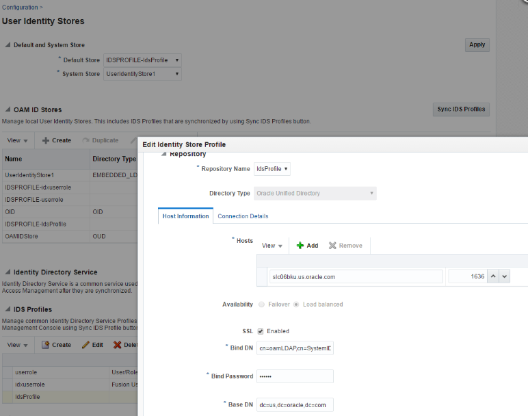

  • IDSプロファイルを作成します。
    IDSプロファイルの作成
  • 「IDSプロファイルの同期」をクリックし、デフォルト・ストアを、作成したIDSプロファイルに更新します。
    ユーザー・アイデンティティ・ストア

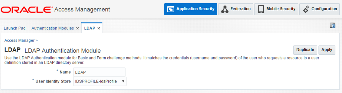

    LDAP認証モジュール

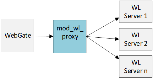

OHSでのOracle mod_wl_proxyを使用したロード・バランサの構成
WebGateと管理対象サーバー間のロード・バランサとしてmod_wl_proxyプラグインを構成し、サーバーの負荷を検出して、クライアントのリクエストを適切に転送します。
mod_wl_proxyプラグインの構成の詳細は、WebLogicプロキシ・プラグインの構成に関する項を参照してください。
図B-2 ロード・バランサとしてのmod_wl_proxy
図B-2の説明が続きます
「図B-2 ロード・バランサとしてのmod_wl_proxy」の説明
例
host1.comのSSLポート443で実行されているOHSでmod_wl_proxyが構成され、2つの管理対象サーバー・インスタンスがclst1.example.com:24100およびclst2.example.com:24100で実行されているデプロイメントについて考えてみましょう

mod_wl_proxy構成は次のようになります:
<IfModule weblogic_module>
WebLogicCluster clst1.example.com:24100,clst2.example.com::24100
DynamicServerList ON
MatchExpression /iam/access/binding/api/v10/oap
KeepAliveSecs 90
</IfModule>
mod_wl_proxyは、ロード・バランシングにDyanamicServerListプロパティを使用し、これにより負荷を動的に検出して、クラスタ内のサーバーの追加または削除を適宜実行します。

たとえば、OHS上で実行されているmod_wl_proxyプラグインの場合は、次の設定をOHSのhttpd.confファイルに追加します:
KeepAlive on
MaxKeepAliveRequests 0
KeepAliveTimeOut 90
また、KeepAliveSecs 90の設定をmod_wl_proxy.confファイルに追加します:
これが2ノードの管理対象サーバー・クラスタと仮定すると、mod_wl_proxyファイルは次の例のようになる必要があります:
WebLogicCluster den01cbc.us.oracle.com:24100,den02kra.us.oracle.com:24100
WlSSLWallet /scratch/ranjakha/SSL_Certs
MatchExpression /oam
KeepAliveSecs 90
</IfModule>
