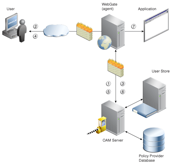

この中核的なOAM製品アーキテクチャは、エージェントとOAMサーバー間の相互動作を支配する次のようなやり取りを中心に展開します。相互運用性と重要な決定点を明らかにするために、ユーザーがリソースに関するリクエストを行う際のOAMエージェントとOAMサーバー間の標準的な相互動作を図26-1に示します。
図26-1 OAMエージェント(PEP)とOAMサーバー(PDP)の相互運用性
図26-1の説明が続きます
「図26-1 OAMエージェント(PEP)とOAMサーバー(PDP)の相互運用性」の説明
次の概要では、OAMエージェントとOAMサーバー間で行われる処理を説明します。テストの際は管理者がエンド・ユーザーの役割を果たしながら、アクセス・テスターがエージェントをエミュレートしてOAMサーバーと通信を行います。
プロセス概要: OAMエージェントとOAMサーバーの相互運用性
  1. サーバー接続の確立: 登録OAMエージェントがOAMサーバーに接続します。
  2. ユーザーがリソースへのアクセスをリクエストします。
  3. リソース保護の検証: エージェントがOAMサーバーにリクエストを送って、リソースが保護されているかどうかを判断します。
    保護されている場合: OAMサーバーは必要な資格証明のタイプで応答します。
  4. ユーザー資格証明: ユーザー・アイデンティティが確立されると、監査およびSSOのための追跡とアプリケーションへの伝達が可能になります。このため、エージェントはユーザーに対して資格証明を求めます。
  5. ユーザー資格証明の認証: エージェントは、提供されたユーザー資格証明を検証のためOAMサーバーに送ります。
    認証の成功: エージェントはリソース・リクエストをOAMサーバーに送ります。
  6. リソースへのユーザー・アクセスを認可: エージェントはまず、認可ポリシーの検証のためにOAMサーバーへアクセス・リクエストを送ることによって、リソースへのユーザーのアクセスを認めるかどうかを判定しなければなりません。
  7. エージェントは、ポリシー応答に基づいてアクセスを認可または拒否します。

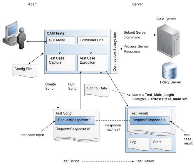

コンソール: アクセス・テスターはユーザーとの対話操作のために1つのウィンドウを表示します。すべてのアクセス・テスター操作はメイン・ウィンドウから行うことができ、このウィンドウは、ユーザーがテスト・ケースの特定の詳細を送信したりレスポンスを表示したりすることのできるセントラル・ダッシュボードとしての役割を果たします。
コマンド行およびスクリプト: アクセス・テスターでコマンド行を使用し、生産性を最大限まで向上させてコストとリソースを最小限に抑える自動実行を実現するために、対話的な実行やバッチ実行が可能なテスト・スクリプトを作成できます。
起動および実行時JARファイル: アクセス・テスターでは、アプリケーションの起動に使用するメインjarのoamtest.jarと同じディレクトリにnap-api.jarを置く必要があります。

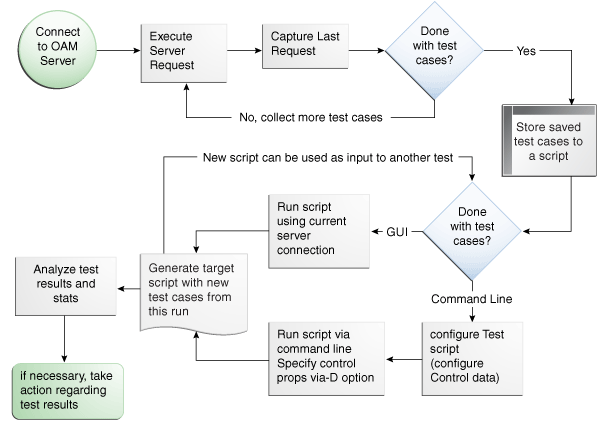

コンソール・モード操作とコマンドライン・モード操作の両方おける情報の流れを図26-2に示します。詳細は、図の後に説明します。より高度な操作としては、テスト・スクリプトの作成と実行があります。
ノート:
コマンド行モードを使用すると、シングル・クライアントまたはマルチクライアント・モード環境のテスト・スクリプト実行を完全に自動化できます。アクセス・テスターは、読取り専用モードで使用可能な「確認済(Known Good)」の入力テスト・スクリプトを変更せずにテスト実行を構成する制御メカニズムを公開しています。
図26-2 アクセス・テスターのユーザー操作
図26-2の説明が続きます
「図26-2 アクセス・テスターのユーザー操作」の説明
テスター・コンソール・モード操作とコマンド行モード操作の両方における情報の処理フローを表26-1に示します。
表26-1 ユーザー操作: テスター・コンソール・モードとコマンド行モードの操作
テスター・コンソール・モード コマンドライン・モード
ユーザーはコマンド行からアクセス・テスターを開始します。
コマンド行モードでは、ユーザーまたはシェル・スクリプトがアクセス・テスターを開始します。
セキュアな通信用の証明書モード: キーストアは、以前に保存された構成情報が格納されているOamTestConfiguration.xmlファイルで指定されます。
ユーザーが前に保存されたOamTestConfiguration.xmlファイルを開いてアプリケーション・フィールドへの入力を行い、接続フィールドを含めてデータ入力をできるだけ少なくします。あるいは、テスター・コンソールを使用して手動でデータを入力することもできます。
アクセス・テスターは、入力スクリプトに基づいてテスト・ケースの処理を開始します。
ユーザーが「接続」ボタンをクリックしてOAMサーバーとの接続を開きます。
入力スクリプトの詳細に基づいてアクセス・テスターがOAMサーバーとの接続を開きます。
リソース保護: ユーザーが、リソース保護の検証、ユーザー資格証明の認証、およびユーザー・アクセスの認可のためのステップを順番に実行します。
リソース保護: 入力スクリプトに基づいてアクセス・テスターがテスト・ケースの処理を開始します。
アクセス・テスターはテスト完了時に次のものを作成します。
  • 結果のスクリプト
  • 一致しないレスポンスに関する情報を含む実行統計のファイル
  • 処理フローの詳細を示すログ・ファイル
アクセス・テスターはスクリプト完了時に次のものを作成します。
  • 結果のスクリプト
必要に応じてユーザーがステップを繰り返して検証を終了させます。

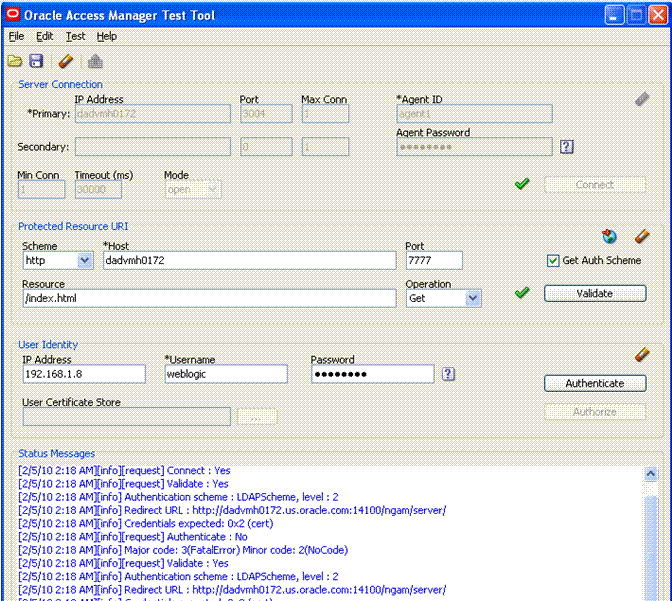

アクセス・テスター・コンソール、ナビゲーションおよびコントロール
アクセス・テスター・コンソールを使用して、OAMサーバーへの接続の確立、リソースの保護ステータスの検証、および認証と認可の確認を行うことができます。
固定サイズのアクセス・テスター・コンソールを図26-3に示します。コンソール・モードでアクセス・テスターを開始した場合、ユーザーはこのウィンドウを通じてアプリケーションとの対話操作を行うことができます。このウィンドウのサイズを変更することはできません。詳細は、図の後に説明します。
図26-3 アクセス・テスター・コンソール

メイン・ウィンドウの最上部にあるメニュー・バーにはメニュー名が表示されています。メニュー・バーの下にはツール・バーがあります。ツール・バーのボタンに示されているすべてのコマンドは、メニュー・コマンドとしても使用できます。アクセス・テスター・コンソールは、表26-3に示すとおり、4つのパネルに分かれています。
表26-3 アクセス・テスターのコンソール・パネル
パネル名 説明
サーバー接続
OAMサーバー(1つのプライマリ・サーバーと1つのセカンダリ・サーバー)との接続を確立するために必要な情報を入力するためのフィールドと、「接続」ボタンがあります。
関連項目: 「アクセス・テスターとOAMサーバー間の接続の確立」も参照してください。
保護リソースのURI
保護状態を検証する必要のあるリソースに関する情報が表示されます。リソース検証サーバー・リクエストを送信するには、「検証」ボタンを使用します。
関連項目: 「アクセス・テスター・コンソールからリソース保護を検証」
ユーザー・アイデンティティ
資格証明を認証する必要のあるユーザーに関する情報が表示されます。「ユーザーの認証」サーバー・リクエストの送信には「認証」ボタンを使用します。
関連項目: 「アクセス・テスター・コンソールからユーザー認証をテスト」。
ステータス・メッセージ
ユーザーのリクエストに対してアプリケーションが表示するメッセージで構成された、スクロール可能なステータス・メッセージ・エリアが表示されます。「ユーザーの認可」サーバー・リクエストの送信には認可ボタンを使用します。
関連項目: 「リクエスト待機時間の監視」も参照してください。
テキスト・フィールドでは、右クリックによる「編集」メニューの表示、およびマウスとカーソルによるドラッグアンドドロップ操作が可能です。
OAMサーバーにテスト・リクエストを送信するために使用する4つのプライマリ・ボタンがあります。それぞれのボタンは、表26-4に示す指定アクションを開始するためのトリガーとして働きます。
表26-4 アクセス・テスター・パネルのコマンド・ボタン
パネル・ボタン 説明
接続
接続情報を送信して接続を開始します。
検証
「保護リソースのURI」パネルに入力された情報を送信して、保護の検証を開始します。
認証
「ユーザー・アイデンティティ」パネルに入力された情報を送信して、認証の確認を開始します。
認可
「ユーザー・アイデンティティ」パネルに入力された情報を送信して、認可の確認を開始します。

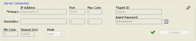

エミュレートしようとしているOAMサーバーとエージェントに関する必要情報をアクセス・テスターの「接続」パネルに入力して、「接続」ボタンをクリックします。テスターが接続を開始して、「ステータス・メッセージ」パネルにステータスを表示します。接続が確立されると、その接続がその後のすべての操作に使われます。
注意:
接続が確立されると、アクセス・テスター・コンソールを再起動するまでその接続を変更することはできません。
「サーバー接続」パネルとコントロールを図26-4に示します。このパネルには、OAMサーバーのプロキシ・ポートへの接続の確立に必要な情報が含まれています。
図26-4 アクセス・テスターの「サーバー接続」パネル

接続の確立に必要な情報を表26-7に示します。値は、Oracle Access Managementコンソールの「システム構成」タブから取得されます。
表26-7 接続パネルの情報
フィールド 説明
IPアドレス
このテスト・セットにおけるプライマリおよびセカンダリOAMプロキシのIPアドレスをリスニングします。
ノート: 入力するのはプライムOAMプロキシの値だけにすることをお薦めします。セカンダリOAMプロキシが必要なのは、プライマリOAMサーバーとセカンダリOAMサーバー間のフェイルオーバーをテストする場合に限られます。ただし、OAP APIがプライマリOAMサーバーとセカンダリOAMサーバー間のロード・バランシングをサポートしている場合は、セカンダリ・サーバーをより実用的に利用することができます。
ポート
プライマリおよびセカンダリOAMサーバーのポート番号を入力します。
最大接続数
アクセス・テスターが使用する物理的接続(TCP)ソケットの最大数です。アクセス・テスターはシングル・スレッド・エージェントをエミュレートします。
ノート: デフォルト値の1を使用することをお薦めします。
最小接続数
アクセス・テスターが使用する物理的接続(TCP)ソケットの最小数です。アクセス・テスターはシングル・スレッド・エージェントをエミュレートします。
タイムアウト
接続の確立、あるいはOAMサーバーからのレスポンス受信のためにアクセス・テスターが待機する時間(ミリ秒)です。
ノート: デフォルト値の使用をお薦めします。
モード
エミュレートするエージェントに指定された通信セキュリティのレベル。
  • オープン--このモードでは特別な構成は必要ありません。
  • 証明書: 次を要求するダイアログを開く「証明書の構成...」ボタンを表示します。
    トラスト・ストア(ルート・ストア別名): ルートCA証明書を持つJKSキーストアが含まれるファイル。
    キー・ストア: エージェントの秘密キーおよび証明書を持つJKSキー・ストアが含まれるファイル。現在、接続の暗号化にはエージェント証明書が使用され、エージェントIDは使用されていません。
    キー・ストア・パスワード: エージェント証明書を持つキー・ストアの暗号化に使用するパスワード。
関連項目: 「アクセス・テスターのセキュリティおよび処理について」および「証明書モードのOAMテスターのクライアント・キーストア生成」。
エージェントID
テスターがシミュレートするOAMエージェントのアイデンティティを入力します。
エージェント・パスワード
テスターがシミュレートするOAMエージェントのパスワードが設定されている場合は、そのパスワードを入力します。
疑問符
エージェント・パスワードの横にある「?」をクリックしてヘルプを表示します。
緑色のチェック・マーク
「接続」ボタンの横の緑色のチェック・マークは、「はい」のレスポンスを示し、この場合は接続が確立されています。ステータス・メッセージ・パネルにも接続に関する「はい」のレスポンスが表示されます。
赤い円で囲まれたX
「接続」ボタンの横の赤の円は、「いいえ」のレスポンスを示し、この場合、接続は存在しません。ステータス・メッセージ・パネルにも接続に関する「いいえ」のレスポンスが表示されます。

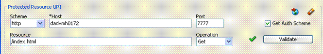

検証しようとするリソースに関する必要情報をアクセス・テスターの「保護リソースのURI」パネルに入力し、「検証」ボタンをクリックします。
データ入力量をできるだけ小さくするために、長いURIをブラウザからコピーして、「URIのインポート」コマンド・ボタンをクリックしてインポートできます。テスターがクリップボードに保存されたURIを解析して、アクセス・テスターのURIフィールドに入力します。
リソースが保護されていることを検証するためにURI詳細を入力するパネルを図26-5に示します。これらのURIフィールドを組み合せるとRFC表記に従った書式になります。たとえば: http://oam_server1:7777/index.html

表26-8 保護リソースURIパネルのフィールドとコントロール
フィールドまたはコントロール 説明
スキーム
リソースに指定された通信セキュリティに応じてhttpまたはhttpsを入力します。
ノート: アクセス・テスターはhttpまたはhttpsリソースだけをサポートします。アクセス・テスターを使用して、http以外のカスタム・リソースを保護するポリシーをテストすることはできません。
ホスト
リソースの有効なホスト名を入力します。
ノート: アクセス・テスター内に指定された<host:port>の組合せは、Oracle Access Managementコンソール内に定義されたホスト識別子のいずれかと一致している必要があります。このホスト識別子を確認できない場合、OAMはリソース保護を検証できません。
ポート
URIに対する有効ポートを入力します。
ノート: アクセス・テスター内に指定された<host:port>の組合せは、OAMサーバー内に定義されたようにホスト識別子のいずれかと一致する必要があります。このホスト識別子を確認できない場合、OAMはリソース保護を検証できません。
リソース
URIのリソース部分を入力します(たとえば/index.htm)。このリソースは、Oracle Access Managementコンソールで認証および認可ポリシーに対して定義されたリソースと一致している必要があります。
ノート: 保護されている場合、ここに入力したリソース識別子は、Oracle Access Managementコンソールで認可ポリシーに指定された識別子と一致している必要があります。
赤い矢印が付いた地球儀
クリップボードに保存されたURIを解析してインポートするには、このボタンをクリックします。
操作
アクセス・テスターに示されたリストから、URIの操作部分を選択します。ただし、OAMサーバーはアクションの違いを認識しません。したがって、ここは「取得 」のままにしておいても問題ありません。
認証スキームの取得
保護リソースのセキュリティ保証に使用する認証スキームについて、その詳細を返すようOAMサーバーに要求するには、このチェック・ボックスを選択します。URIが保護されている場合、この情報は「ステータス・メッセージ」パネルに表示されます。
検証
「検証」ボタンをクリックしてOAMサーバーにリクエストを送信します。レスポンスを受信すると、アクセス・テスターはそのレスポンスを「ステータス・メッセージ」パネルに表示します。
緑色のチェック・マーク
「検証」ボタンの横に表示される緑色のチェック・マークは、「はい」のレスポンスを示し、この場合、リソースは保護されています。ステータス・メッセージ・パネルにはリソースのリダイレクトURLが表示される他、資格証明が必要とされることも表示されます。
ノート: 「認証スキームを取得」ボックスを選択した場合は、「ステータス・メッセージ」パネルにもこのリソースを保護する認証スキームの名前とレベルが表示されます。
赤い円で囲まれたX
「検証」ボタンの横に表示される赤の円は、リソースが保護されていないことを示します。「ステータス・メッセージ」パネルにも「いいえ」のレスポンスが表示されます。
ユーザーは、それぞれのリクエストとレスポンスのペアを取得して複数のテスト・ケースを作成し、後で実行できるようにそのテスト・ケースをスクリプト・ファイルに保存します。

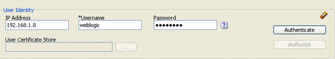

ユーザーがリソースにアクセスできるようにするには、エージェントが、OAMサーバー上に定められた認証ポリシーに基づいてユーザーのアイデンティティを検証する必要があります。アクセス・テスターを使用すれば、ユーザーがエージェントの役を演じて、保護リソースに対する特定のユーザーIDをOAMサーバーに認証させることができます。このポリシー評価の際には、関係するすべての認証レスポンスが考慮されます。
テスト評価に必要な情報を入力するアクセス・テスター・パネルを図26-6 に示します。
図26-6 アクセス・テスターの「ユーザー・アイデンティティ」パネル
図26-6の説明が続きます
「図26-6 アクセス・テスターのユーザー・アイデンティティ・パネル」の説明
入力が必要な情報を表26-9に示します。
表26-9 アクセス・テスターの「ユーザー・アイデンティティ」パネルのフィールドとコントロール
フィールドまたはコントロール 説明
IPアドレス
ユーザー資格証明の検証を行うユーザーのIPアドレスを入力します。OAMサーバーと通信するすべてのエージェントがエンド・ユーザーのIPアドレスを送信します。
デフォルト: 入力されるIPアドレスは、アクセス・テスターを実行するコンピュータに属するものです。
実際のユーザーのIPアドレスを必要とするポリシーをテストするには、デフォルトのIPアドレスを実際のIPアドレスに置き換えてください。
ユーザー名
資格証明の検証対象となる個人のユーザーIDを入力します。
ノート: 資格証明を必要とする認証スキームによってリソースが保護されている場合、アクセス・テスターはそのユーザー名フィールドとパスワード・フィールドを有効または無効にします。同様に、ユーザーのX509証明書を必要とする認証スキームによってリソースが保護されている場合、アクセス・テスターはその証明書フィールドを有効または無効にします。
パスワード
資格証明の検証対象となる個人のパスワードを入力します。
ポップアップ・ウィンドウ内にクリア・テキストでパスワードを表示するには、このボタンをクリックします。
ユーザー資格証明ストア
資格証明を認証する必要のあるユーザーのX.509証明書を格納するPEMフォーマットのファイルです。
X509認証スキームによってURIが保護されている場合、テスターは、ユーザー名/パスワードではなく、またはユーザー名/パスワードに加えて、PEMフォーマットのX509証明書を資格証明として使用します。OAMサーバーでのセキュリティ・ポリシーの構成によっては、X509証明書が認証に使用される場合もあります。
ノート: 証明書ベースの認証を機能させるには、CA証明書とSSLキーストア証明書を使用してOAMサーバーを正しく構成する必要があります。OAMサーバーとWebゲート間の通信の保護の詳細は、「通信の保護」を参照してください。
ユーザー証明書ストア・パスのファイル・システムを表示するには、このボタンをクリックします。
認証
OAMサーバーにリクエストを送信して「ステータス・メッセージ」パネルでレスポンスを探すには、「認証」ボタンをクリックします。
ノート: 提供される資格証明のタイプ(ユーザー名/パスワードまたはX.509証明書)は、URIを保護している認証スキームの要件と一致していなければなりません。
ノート: 証明書ベースの認証では、「通信の保護」に示すように、証明書を使用してOAMサーバー・デプロイメントを正しく構成する必要があります。
認可
ユーザーの資格証明の検証後に認可ボタンをクリックすれば、リソースに対するリクエストをOAMサーバーに送信することができます。レスポンスについては「ステータス・メッセージ」パネルを確認してください。
このリクエストは、アイデンティティ・パネルで定義されたユーザーが、「URI」パネルで定義されたリソースにアクセスできるかどうかを決定するために、「URI」およびアイデンティティ・パネルで収集した情報をOAMサーバーに送信します。サーバーは「はい」(ユーザーはリソースにアクセスできます)または「いいえ」(ユーザーはリソースにアクセスできません)を返します。OAMサーバーからは、実際のエージェントならば正常に処理するアクション(レスポンス)などの追加情報が返される場合があります。
緑色のチェック・マーク
「認証」ボタンの横に表示される緑色のチェック・マークは認証が成功したことを示します。「ステータス・メッセージ」パネルにも認証が成功したことを示す「はい」のレスポンスが表示されるほか、ユーザーDNとセッションIDも示されます。
「認可」ボタンの横に表示される緑色のチェック・マークは認可が成功したことを示します。「ステータス・メッセージ」パネルにも、認可が成功したことを示す「はい」のレスポンスとアプリケーション・ドメインの詳細が表示されます。
赤い円で囲まれたX
「認証」ボタンの横に表示される赤の円は認証が失敗したことを示します。「ステータス・メッセージ」パネルにも認証に失敗したことを示す「いいえ」のレスポンスが表示されます。
認可ボタンの横に表示される赤の円は認可が失敗したことを示します。「ステータス・メッセージ」パネルにも認可にしっぱししたことを示す「いいえ」のレスポンスが表示されます。

  4. 次に示す実行ログファイル内、およびテスト実行中に生成されるその他のファイル内の待機時間情報を確認します。たとえば:
    [2/3/12 11:03 PM][info] Summary statistics
    [2/3/12 11:03 PM][info] Matched 4 of 4, avg latency 232ms vs 238ms
    [2/3/12 11:03 PM][info] Validate: matched 2 of 2, avg latency 570ms vs 578ms
    [2/3/12 11:03 PM][info] Authenticate: matched 1 of 1, avg latency 187ms vs 187ms
    [2/3/12 11:03 PM][info] Authorize: matched 1 of 1, avg latency 172ms vs 188ms
  5. 次の項目へ進みます。
テスト・ケースおよびスクリプトの作成と管理
テスト管理とは、管理者やシステムによっていつでも実行することのできる再現可能なテストを作成することを言います。クイック・スポット・チェックは、直面している問題のトラブルシュートを行う上で非常に有効かつ効果的です。しかし、サーバーとポリシーの構成を検証する上で、より高い予測可能性と再現性を備えた方法が必要になることも少なくありません。
この方法には、製品リビジョン後の性能低下に関するOAMサーバー構成のテスト、あるいはポリシー作成中やQAサイクルにおけるOAMサーバー構成のテストを含めることができます。
これらのテストを有効なものとするには、複数のユースケースをグループとして実行できるようにする必要があります。テスト・スクリプトが設計されて誤りのないことが確認されてしまえば、OAMサーバーに対して再度テストを行うことは、ポリシー構成の質の低下を明らかにする助けとなります。
この項では、テスト管理を行うために必要な情報を次に示すトピックの中で示します。
テスト・ケースとテスト・スクリプトについて

テスト・ケースのワークフローを図26-7に示します。
図26-7 テスト・ケースのワークフロー
図26-7の説明が続きます
「図26-7 テスト・ケースのワークフロー」の説明

テスト・スクリプトの実行
「確認済(Known Good)」のポリシー構成を基準にテスト・スクリプトを作成してこれを「確認済」としてマークしたら、コンソールを使ってそれぞれのテストを手動で指定するのではなく、スクリプトを使ってアクセス・テスターを作動させることが重要です。
この項では次のトピックを記載しています:
テスト・スクリプトの実行について
テスト・スクリプトは、アクセス・テスター・コンソール内部から対話的に実行したり、コマンド・スクリプトにより自動でテストを実行したりすることができます。
自動テスト実行は、オペレーティング・システムやApache JMeterなどのハーネスによるスケジュールが可能で、手動操作を加えることなく実行されます。コマンド行モードでの人間による入力がない点を除けば、これら2つの実行モードは同じものです。
ノート:
.bat (Windows)や.sh (Unix)などのスクリプトは、コマンド行モードでテスト・スクリプトを実行します。作成したテスト・スクリプトは、スクリプト実行メニュー・コマンドやアクセス・テスターのコマンド行を使用して実行することができます。
テスト・スクリプトを実行するためのコマンドを表26-13に示します。
表26-13 テスト・スクリプト実行コマンド
Location 説明
テスト・メニュー
スクリプトの実行
保存したテスト・スクリプトを現在のポリシー・サーバーに対して実行するには、「テスト」メニューからスクリプト実行コマンドを選択します。「ステータス・メッセージ」パネルには、スクリプトの進行に伴って実行ステータスが表示されます。
緑色の矢印が付いたペーパー・スクリプト・スクロール
保存したテスト・スクリプトを現在のポリシー・サーバーに対して実行するには、ツール・バーからスクリプト実行コマンド・ボタンを選択します。「ステータス・メッセージ」パネルには、スクリプトの進行に伴って実行ステータスが表示されます。
コマンドライン・モード
テスト実行時のアクセス・テスターの動作について次に概要を示します。コマンド行モードでの人間による入力がない点を除けば、これら2つの実行モードは同じものです。
プロセスの概要: テスト・スクリプト実行時のアクセス・テスターの動作

このサンプル実行ログは、テスト実行時に4つのテスト・ケースを実行するscript.xmlを使用して、ターゲット出力スクリプトとともに作成されたものです。
このテスト実行では不一致は見つからず、4つのリクエストのすべてが一致していることが示されています。
この例を見ると、アクセス・テスターの「ステータス・メッセージ」パネルに表示される情報と同じ情報で構成されていることがわかります。テスト・ケース、テスト名、接続構成ファイル、エージェント名、接続ステータス、リクエスト評価ステータス、認証スキーム、リダイレクトURL、求められる資格証明、認証ステータスとユーザーDN、セッションID、認証ステータス、検証ステータス、サマリー統計などを確認してください。また、この実行によってターゲット・スクリプトと統計ドキュメントが作成されていることにも注意してください。
