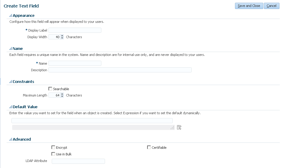

    例として、図6-1に、「テキスト・フィールドの作成」ページを示します。この項の残りの手順は、カスタムのテキスト・フィールドの作成に基づいています。
    図6-1 「テキスト・フィールドの作成」ページ
    図6-1の説明が続きます
    「図6-1 「テキスト・フィールドの作成」ページ」の説明
  7. 「テキスト・フィールドの作成」ページのフィールドに値を入力します。表6-1に、「テキスト・フィールドの作成」ページのフィールドを示します。作成するフィールド・タイプに応じて、「テキスト・フィールドの作成」ページのフィールドは異なります。

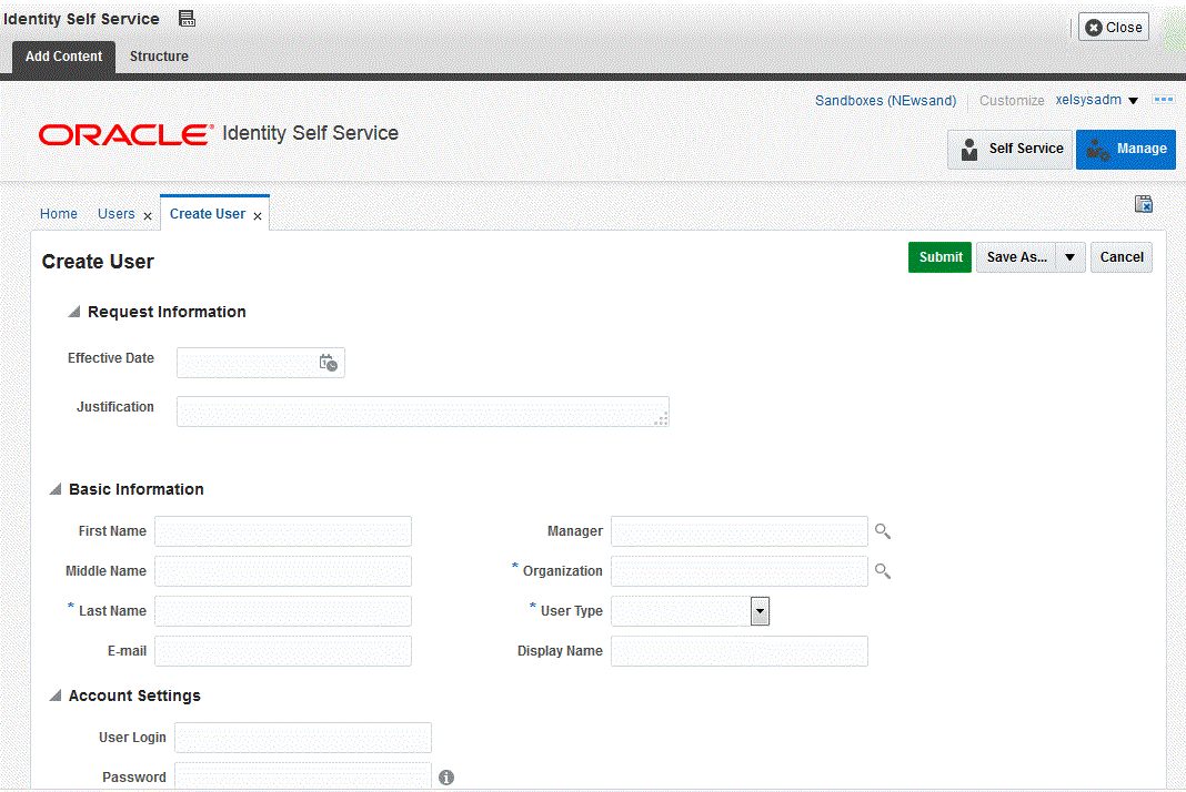

  4. 「管理」をクリックします。「ホーム」タブには、異なる「管理」オプションが表示されます。「ユーザー」をクリックします。「ユーザーの管理」ページが表示されます。
  5. 「アクション」メニューから「作成」を選択します。または、ツールバーにある「作成」をクリックします。「ユーザーの作成」ページが表示され、ユーザー・プロファイル属性の入力フィールドが表示されます。

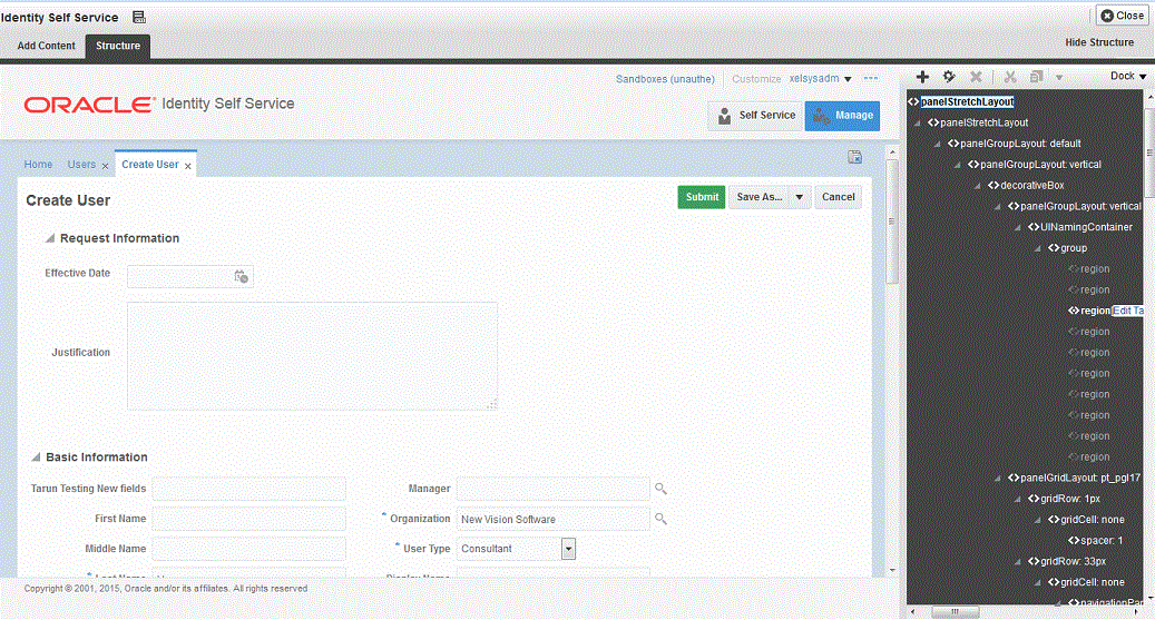

  6. ページの右上端にある「カスタマイズ」をクリックして、WebCenter Composerを開きます。図6-2のように「ユーザーの作成」ページがカスタマイズ・モードで表示されます。

  8. 「構造」タブを選択します。図6-3のようなオブジェクト・ツリーが表示されます。
    図6-3 カスタマイズ・モードのオブジェクト・ツリー・ページ
    図6-3の説明が続きます
    「図6-3 カスタマイズ・モードのオブジェクト・ツリー・ページ」の説明
  9. ページ上でUDFの追加先となるセクションを選択します。
  10. 「タスク・フロー編集の確認」ダイアログ・ボックスで、「編集」をクリックして編集タスクを確認します。オブジェクト・ツリーで、対応するADFコンポーネントが選択されます。

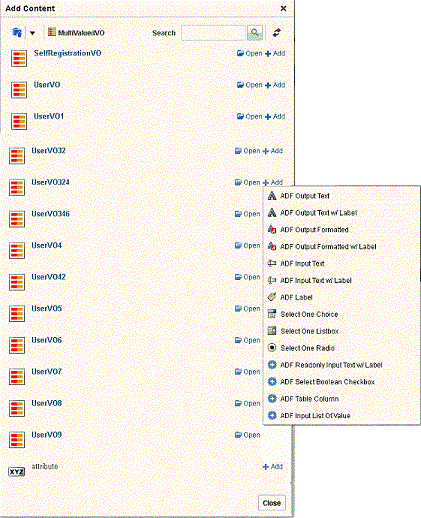

  11. panelFormLayoutコンポーネントを選択し、「追加」アイコンをクリックします。「コンテンツの追加」ダイアログ・ボックスが表示されます。
  12. UDFが追加されたエンティティや領域に応じて、データ・コンポーネントとビュー・オブジェクトを選択します。表6-3には、エンティティ、ページ、データ・コンポーネントおよび選択が必要なビュー・オブジェクトの一覧が記載されています。
    ノート:
    VOを表として追加することはサポートされていません。

  14. ステップ1で作成したカスタム属性と、表示するUDFのタイプに応じて、次のいずれかのメニュー項目を選択します。
    テキスト・タイプまたは数値タイプのUDFの場合:
    • ADF出力テキスト
    • ラベル付ADF出力テキスト
    • ADF出力フォーマット済
    • ラベル付ADF出力フォーマット済
    • ADF入力テキスト
    • ラベル付ADF入力テキスト
    • ADFラベル
    • ラベル付読取り専用ADF入力テキスト
    • ADF表の列
    チェック・ボックス・タイプのUDFの場合:
    • ADFブール・チェックボックスの選択
    • ADF表の列
    日付タイプのUDFの場合:
    • ラベル付ADF入力日
    • ADF表の列
    参照タイプのUDFの場合:
    • ADF入力値リスト(検索可能な「選択リスト」に対してのみ選択します)
    • ADF選択肢を1つ選択(検索不可能な「選択リスト」に対してのみ選択します。このオプションは、ADF入力値リストを選択する必要のある検索可能な「選択リスト」に対しては表示されません)
    • ADF表の列(af:tableで列を追加する場合に選択します)
    たとえば、テキスト・タイプのUDFを作成した場合、「ラベル付ADF入力テキスト」を選択します。同様に、参照タイプの検索可能なUDFを作成した場合は、ADF入力値リストを選択します。例として、図6-4にテキスト・タイプのUDFのオプションを示します。

  1. Oracle Identity Self Serviceにログインします。
  2. サンドボックスを作成し、アクティブにします。サンドボックスの作成およびアクティブ化の詳細な手順は、Oracle Identity Governanceのためのアプリケーションの開発とカスタマイズのサンドボックスの管理に関する項を参照してください
  3. 「管理」をクリックします。「ホーム」タブには、異なる「管理」オプションが表示されます。「ユーザー」をクリックします。「ユーザーの管理」ページが表示されます。
  4. 「アクション」メニューから「作成」を選択します。または、ツールバーにある「作成」をクリックします。「ユーザーの作成」ページが表示され、ユーザー・プロファイル属性の入力フィールドが表示されます。
  5. ページの右上端にある「カスタマイズ」をクリックして、WebCenter Composerを開きます。「ユーザーの作成」ページがカスタマイズ・モードで開きます。
  6. すべての必須フィールドに値を入力します。
  7. 「構造」タブを選択します。オブジェクト・ツリーが表示されます。
  8. 「ユーザーの作成」フォームの最初のフィールドをクリックして、そのフィールドの祖先のpanelGroupLayoutコンポーネントを選択します。
