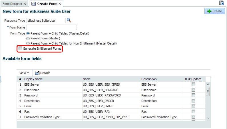

  9. (オプション)新しいフォームを権限に関連付ける場合は、「権限フォームの生成」オプションを選択します。このフォームを使用すると、ユーザーは承認プロセス中に承認者の助けになる可能性のある追加情報を提供できます。スクリーンショットのサンプルを次に示します。
    「権限フォームの生成」オプションが強調表示されたeBusiness Suiteユーザーの新規フォームのサンプル・スクリーンショット。
    ノート:
    「権限フォームの生成」オプションは複合権限の場合のみ表示されます。複雑な権限は、子オブジェクトで表されます(子オブジェクトは2つ以上の属性を持ち、そのうちの1つは権限属性としてマークされています)。

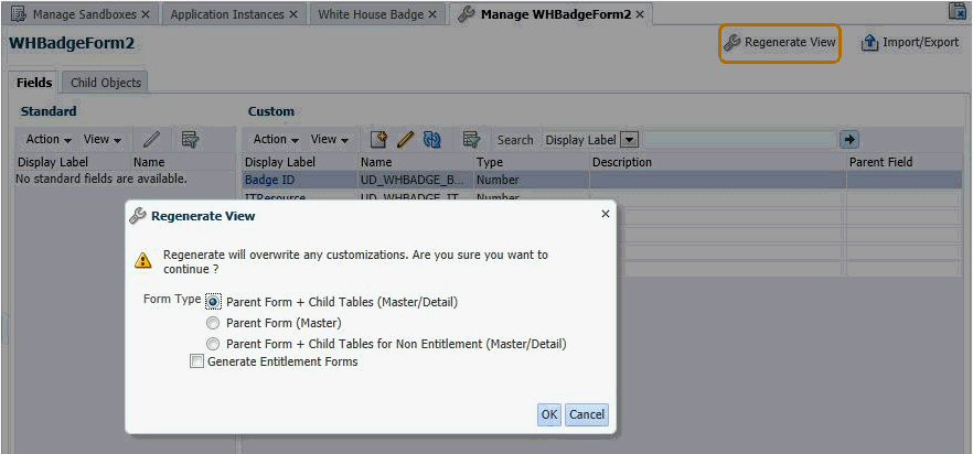

  5. (オプション)フォームを権限に関連付ける場合は、承認プロセス中に承認者の助けになる可能性のある追加情報をユーザーが提供できるようにフォームを再生成します。これを行うには、「ビューの再生成」をクリックします。「ビューの再生成」ポップアップ・ウィンドウで、「権限フォームの生成」チェック・ボックスを選択します。次のサンプル・スクリーンショットを参照してください。
    ノート:
    • Oracle Identity Managerをアップグレードしている場合は、この機能を使用するように、すべてのフォームを再生成する必要があります。
    • 「権限フォームの生成」オプションは複合権限の場合のみ表示されます。複雑な権限は、子オブジェクトで表されます(子オブジェクトは2つ以上の属性を持ち、そのうちの1つは権限属性としてマークされています)。
    「ビューの再生成」ポップアップ・ウィンドウと「権限フォームの生成」オプション。
    表5-1に、「ビューの再生成」ポップアップ・ウィンドウのオプションを示します。
    表5-1 「ビューの再生成」ウィンドウのオプション
    オプション 説明
    親フォーム + 子表(マスター/詳細)
    このオプションを選択すると、適切なアカウント・フォームが生成されます。アカウント・フォームには、フォームが権限を表すかどうかに関係なく、複数の値を持つすべての属性が含まれます。
    親フォーム(マスター)
    このオプションを選択すると、適切なアカウント・フォームが生成されます。アカウント・フォームには、複数の値を持つ属性は含まれません。
    親フォーム + 子表(権限なし) (マスター/詳細)
    このオプションを選択すると、適切なアカウント・フォームが生成されます。アカウント・フォームには、複数の値を持ち、権限を表さないすべての属性が含まれます。
    権限フォームの生成
    このチェックボックスを選択すると、適切な権限フォームが生成されます。権限フォームは、複数の値を持ち、権限を表す属性が複合属性の場合のみ、生成されます。複数の値を持ち、権限を表す属性がスカラー属性の場合、フォームは生成されません。
