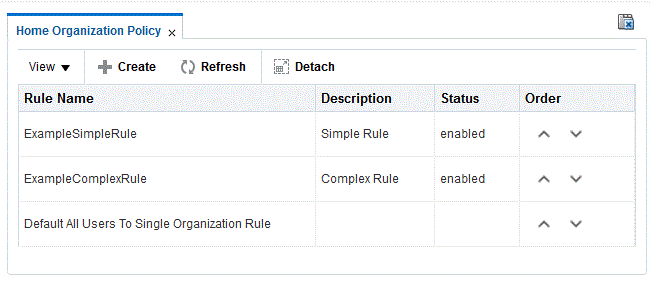

ユーザーが自己登録すると、ホーム組織のページに表示されるリストのトップ・ルールが最初に評価され、それに続いてその次のルールから最後のルールまでが順に評価されます。
一致するルールが見つかると評価は停止されます。たとえば、図13-1に示すように、ExampleSimpleRuleの後にExampleComplexRuleが作成されます。
図13-1 「ホーム組織ポリシー」ページに定義されているルールのリスト
図13-1の説明が続きます
「図13-1 「ホーム組織ポリシー」ページに定義されているルールのリスト」の説明
この場合、ユーザーが自己登録すると、ユーザー属性値がExampleComplexRuleに対して最初に評価され、一致しない場合は、ExampleSimpleRuleに対する評価に進みます。これも一致しない場合は、デフォルト・ルールである単一組織へのすべてのユーザーのデフォルト設定に対して評価されます。
ExampleSimpleRuleに対する評価が満たされた場合は、ルール内の条件に応じてユーザーのホーム組織が設定されます。

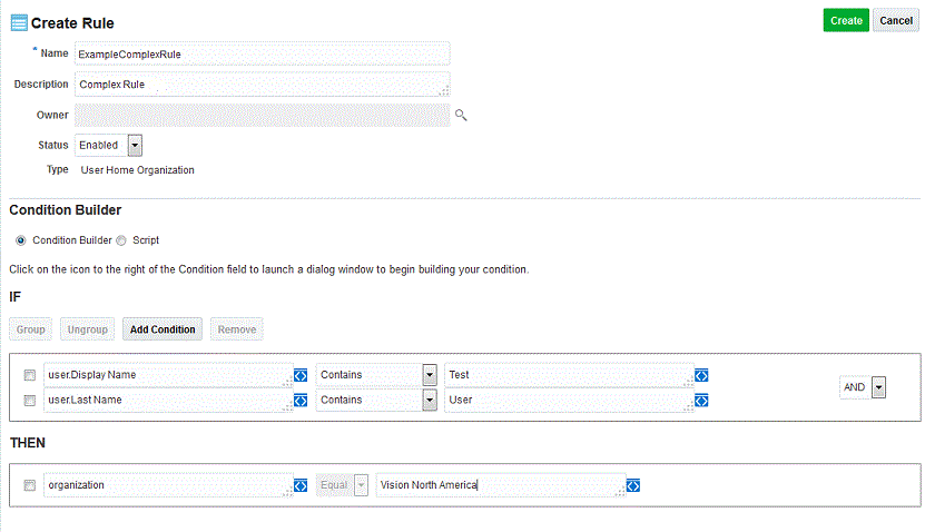

  5. 「条件ビルダー」セクションでルール条件を設定します。たとえば、表示名に「Test」が含まれ、姓に「User」が含まれる場合、組織は「Vision North America」になります。この例では、属性は「Display name」、条件は「Contains」、および値は「Test」です。
    ルールは、条件ビルダー(ステップ6)またはスクリプト(ステップ7)を使用して設定できます。
  6. 条件ビルダーを使用してルールを設定するには:
    1. ルールのIF部分で「条件ビルダー」アイコンをクリックして、「条件ビルダー」ウィンドウを開きます。
      例として、図13-2に、ルールを設定するために「条件ビルダー」オプションが選択された「ルールの作成」ページを示します。
      図13-2 「条件ビルダー」オプションを使用したルールの作成
      図13-2の説明が続きます
      「図13-2 「条件ビルダー」オプションを使用したルールの作成」の説明
    2. 属性リストとしてユーザー属性を選択すると、ユーザーに関連付けられたUDFおよびデフォルト属性のリストが表示されます。
      リストから特定の属性を検索するか、フィールドに属性の名前を入力し、「検索」アイコンをクリックします。リストから属性を選択し、「OK」をクリックします。
    3. 条件リストから条件を選択します。使用可能な条件は、「次と等しい」、「次と等しくない」、「次を含む」、「次を含まない」、「次で始まる」、「次で始まらない」、「次で終わる」、「次で終わらない」です。
      ノート:
      このリストは、属性のタイプによって異なります。前述のリストはテキスト・タイプ用です。数値型属性の場合、値は「次より大きい」や「次より小さい」などになります。
    4. 値を入力するには、フィールドに値を入力して「OK」をクリックするか、「値」アイコンをクリックして「条件ビルダー」ウィンドウを開きます。
      条件ビルダーでは、「値」または「式」のどちらかを入力できます。
      「値」を選択すると、値のリストが表示されます。必要な値を選択するか、フィールドに値を入力して「OK」をクリックします。
      「式」を選択すると、条件のリストが表示されます。必要な値を選択し、「OK」をクリックします。
    5. ルールの「THEN」部分を入力するには、組織アイコンをクリックします。「条件ビルダー」ウィンドウが表示されます。組織を選択し、「OK」をクリックします。
    6. デフォルトでは、条件は「次と等しい」に設定されており、変更できません。
    7. 組織を選択するには、組織名アイコンをクリックします。「条件ビルダー」ウィンドウが表示されます。リストから組織名を選択し、「OK」をクリックします。
    8. 複合ルールを設定するには、「条件の追加」をクリックします。「AND」または「OR」条件を選択し、その他のルールを設定します。

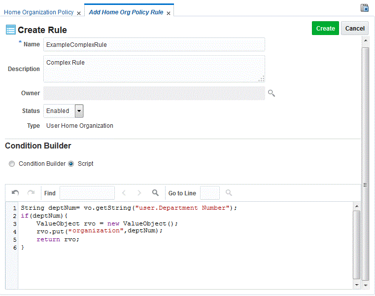

  7. スクリプトを使用してルールを設定するには、次を実行します。
    1. 「スクリプト」が選択されている場合、既存のスクリプトが表示されます。たとえば、ユーザーの部門番号が構成されている場合は、組織の値を部門番号として設定します。部門番号がOracle、Oracle-HQまたはOracle-IDCの場合、組織の値は部門番号に設定されます。Oracle、Oracle-IDC、Oracle-HQという名前の組織がシステムに存在することを確認してください。
      String deptNum= vo.getString("user.Department Number");
      if(deptNum)
      	ValueObject rvo = new ValueObject();
      	rvo.put("organization",deptNum);
      	return rvo;
      例として、図13-3に、ルールを設定するために「スクリプト」オプションが選択された「ルールの作成」ページを示します。
