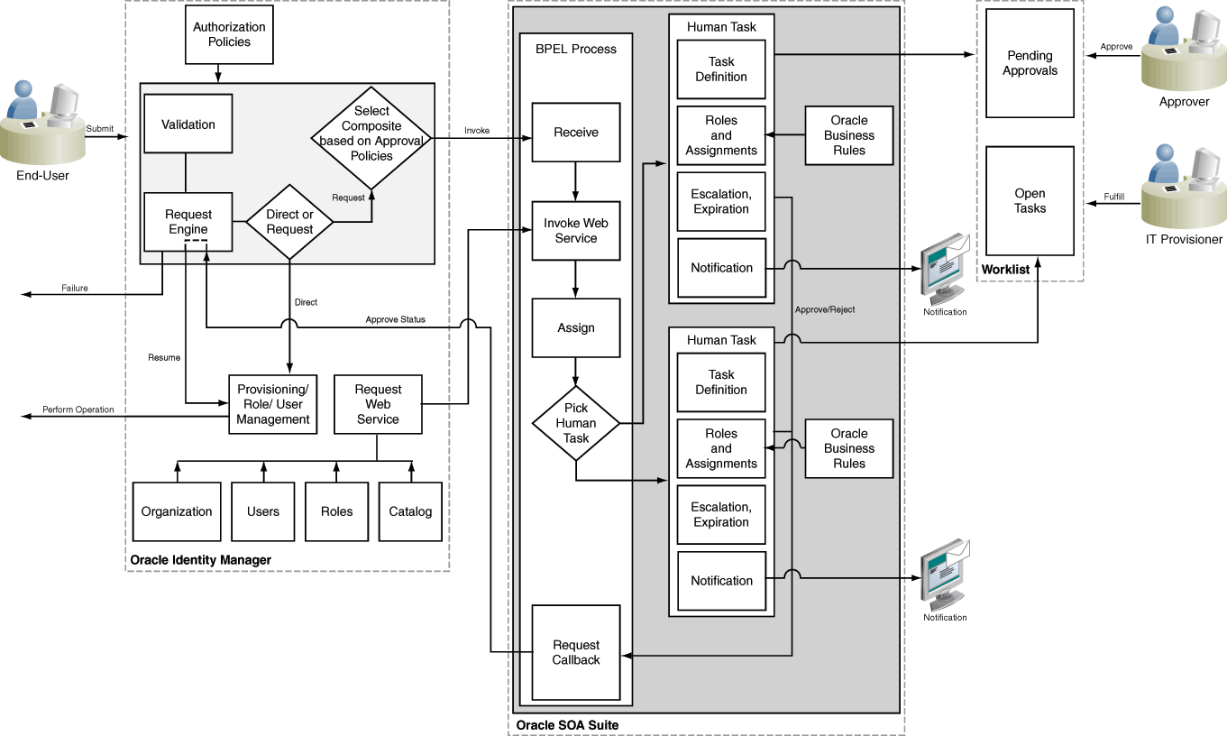

図13-1に、Oracle Identity Managerのワークフローの概要を示します。
図13-1 ワークフローのアーキテクチャ
図13-1の説明が続きます
「図13-1 ワークフローのアーキテクチャ」の説明
ヒューマン・タスクの完了に関わるステップについては、ヒューマン・タスク・プロセス・フローを参照してください。
13.1.4 ヒューマン・タスク・プロセス・フロー
ヒューマン・タスクの完了には、様々なユーザー開始アクション、リクエスト作成、承認ワークフロー・ポリシー、SOAコンポジット、人手の介入が必要かどうか、リクエストの承認または却下が含まれています。
ヒューマン・タスクを完了するまでには、図13-1に示すように、次のアクションが発生します。
  1. ユーザーは、結果としてリクエストになる操作を開始します。そのような操作の例を次に示します。
    • 自己登録
    • ユーザー・プロファイルの変更(ただし、ロックの、ロック解除およびパスワードの管理操作を除く)
    • ロール付与操作
    • アプリケーション・インスタンス操作(接続なしのプロビジョニングを含む)
    • 権限操作
    • バルク操作
  2. リクエストが作成されます。適切な検証の後に、リクエスト・エンジンは承認ワークフロー・ポリシーを評価し、起動するSOAコンポジットを選択します。
  3. 承認ワークフロー・ポリシーが構成されていない場合は、デフォルトのSOAコンポジットが承認に対して選択されます。
  4. SOAコンポジットには、Business Process Execution Language (BPEL)プロセスが含まれています。
  5. BPELプロセスは、Webサービスを起動して、リクエストに関する次のような詳細を取得します。
    ノート:
    このステップはオプションです。これは、BPELプロセスで様々なエンティティに関連する追加情報が必要な場合にのみ、必要です。
    • カタログからの項目の詳細
    • ターゲット・ユーザー情報
    • リクエスタ情報
  6. BPELプロセスは、優先度、承認者および通知などのプロパティを計算するために、追加のロジックを起動します。
  7. 承認および手動の履行中など、手動操作が必要な場合、プロセスはヒューマン・タスクを起動します。
    ヒューマン・タスクには、ユーザーまたはロールに対して承認タスクの割当て、期限切れ、エスカレーションを実行するためのロジックが含まれます。ヒューマン・タスクは、ユーザーおよびロールを静的または動的に割り当てることができます。静的割当ての場合、BPELプロセスで承認者を決定し、パラメータとしてヒューマン・タスクに渡すことができます。動的割当ての場合、Oracle Business Rules (OBR)で作成されたルールを使用して、承認者が動的に決定されます。
    通常、BPELプロセスには1つのヒューマン・タスクが含まれます。インスタンスによっては、BPELプロセスで複数のヒューマン・タスクのうちの1つを選択するデシジョン・ポイントが起動される場合があります。
  8. ヒューマン・タスクが完了すると、(承認の)承認または拒否のレスポンス、あるいは(手動履行の)完了のレスポンスが、Oracle Identity Managerへのコールバック・サービスを介して戻され、操作が再開されます。

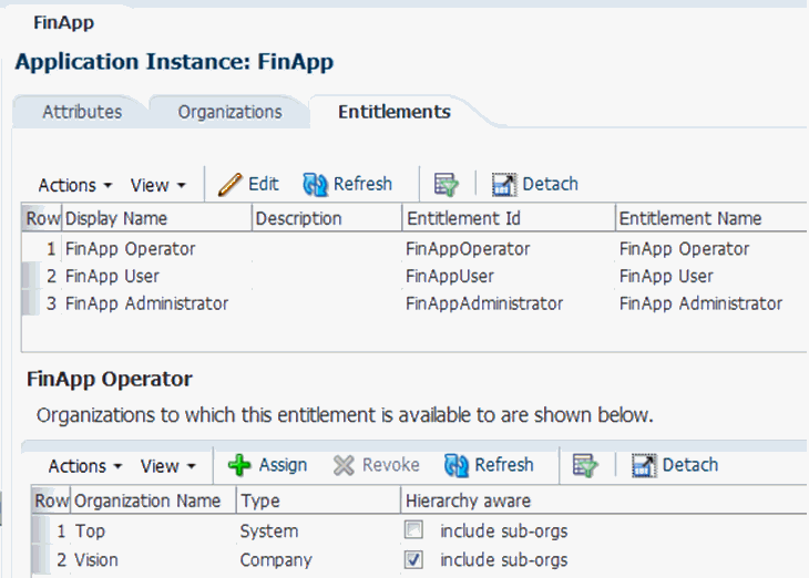

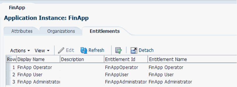

  4. 図13-2に示すように、「権限」タブをクリックして、権限が表示されることを確認します。
  5. 図13-3に示すように、権限を選択し、それがアプリケーション・インスタンスと同じ組織に公開されていることを確認します。
    図13-3 組織への権限の可用性
    図13-3の説明が続きます
    「図13-3 組織への権限の可用性」の説明

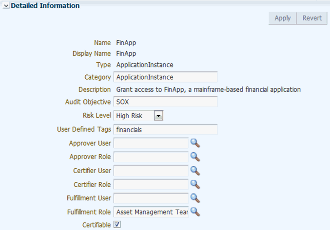

  5. デフォルト属性の値を提供します。このチュートリアルでは、リスク・レベルと手動の履行に基づいてワークフロー・ルーティングが行われるため、「リスク・レベル」と「履行ロール」属性の値を指定する必要があります。ただし、その他の属性の値も指定することをお薦めします(特に「ユーザー定義タグ」)。
    図13-4は、カタログ項目の属性を示しています。
    図13-4 カタログ項目の属性
    図13-4の説明が続きます
    「図13-4 カタログ項目の属性」の説明

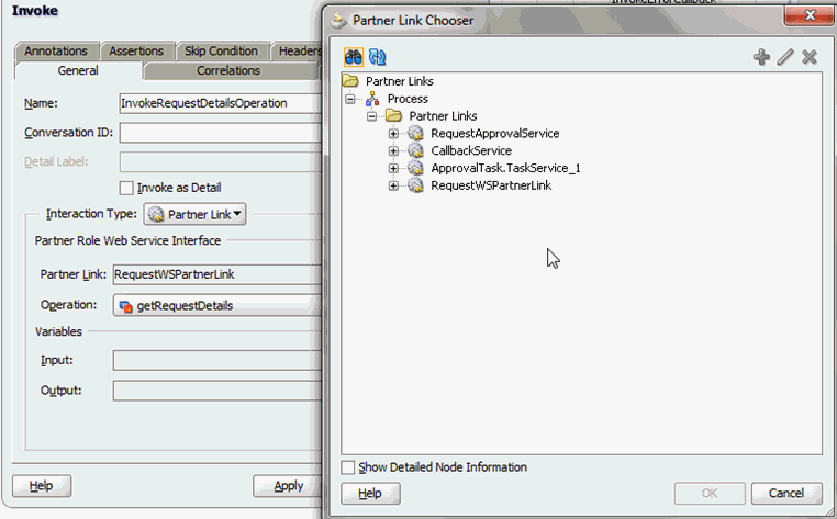

  2. コンポーネント・パレットからinvokeアクティビティをドラッグして、AssignRequestWSURLアクティビティの後にドロップします。名前をInvokeRequestDetailsOperationに変更します。
  3. 「InvokeRequestDetailsOperation」を右クリックし、「編集」を選択します。
  4. 図13-5に示すように、「パートナ・リンク・チューザ」からパートナ・リンクとしてRequestWSPartnerLinkを、操作としてgetRequestDetailsを選択します。
    図13-5 パートナ・リンクと操作
    図13-5の説明が続きます
    「図13-5 パートナ・リンクと操作」の説明

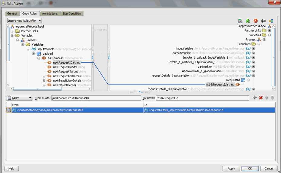

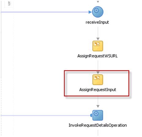

  5. 「変数」セクションの「入力」および「出力」フィールドでプラス(+)アイコンをクリックして、入力変数および出力変数を作成します。入力変数にrequestDetails_InputVariable、出力変数にrequestDetails_OutputVariableという名前を付けます。「適用」をクリックし、「OK」をクリックします。
  6. assignアクティビティをドラッグ・アンド・ドロップし、名前をAssignRequestInputに変更し、図13-6に示すようにInvokeRequestDetailsOperation invokeアクティビティの前に配置します。
  7. 「AssignRequestInput」を右クリックして、「編集」を選択して、図13-7に示すようにInvokeRequestDetailsOperationの入力をマップします。

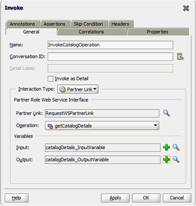

  9. InvokeCatalogOperationを編集し、図13-9に示すように構成します。

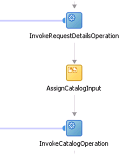

  10. 図13-10に示すように、AssignアクティビティをInvokeCatalogOperationの後に追加します。そのアクティビティにAssignCatalogInputという名前を付けます。
    図13-10 AssignCatalogInput
    図13-10の説明が続きます
    「図13-10 AssignCatalogInput」の説明

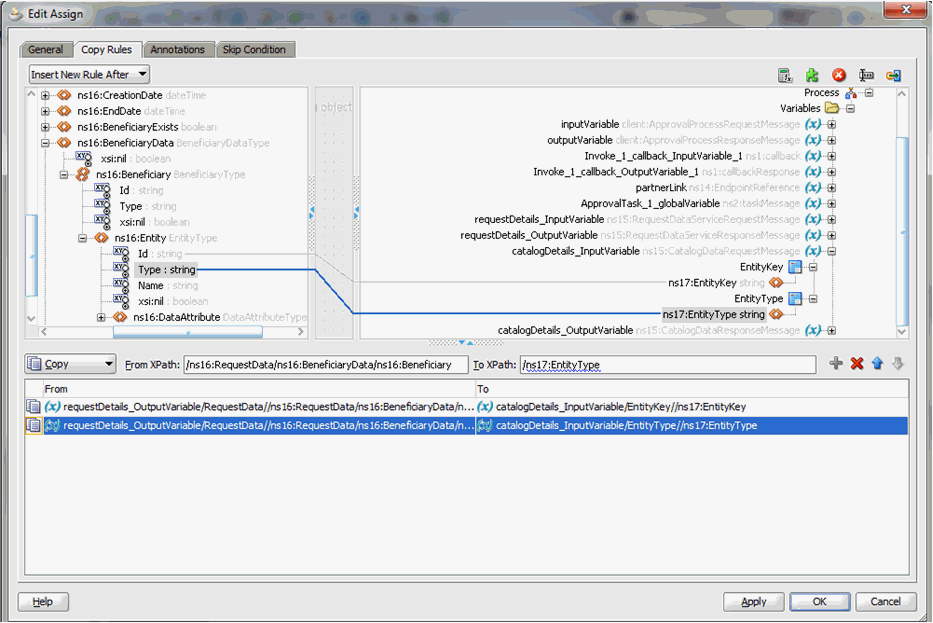

  11. assignアクティビティを右クリックして編集し、図13-11に示すように入力をInvokeCatalogOperationにマップします。

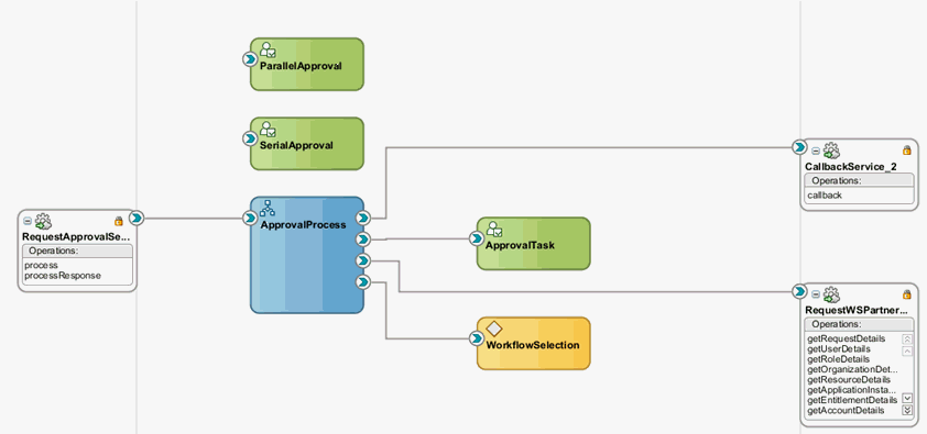

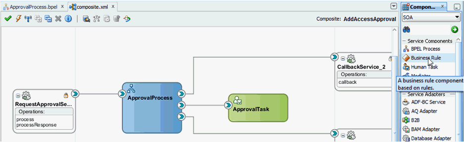

  3. 「SOAコンポジット」ビューに移動し、図13-12に示すようにビジネス・ルール・コンポーネントを追加します。
    図13-12 ビジネス・ルール・コンポーネントの追加
    図13-12の説明が続きます
    「図13-12 ビジネス・ルール・コンポーネントの追加」の説明
  4. 「ビジネス・ルールの作成」ダイアログ・ボックスで、ルール・ディクショナリの名前としてWorkflowSelectionを指定します。
  5. プロジェクトのスキーマ・ファイル内のCatalogData.xsdから入力をCatalogDataとして指定し、プロジェクトのスキーマ・ファイル内のBusinessRule.xsdからStageOutputとして出力します。

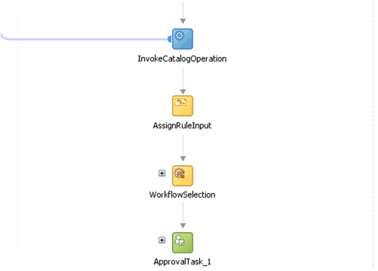

  6. BPELプロセスに切り替えます。
  7. 「SOAコンポーネント」を展開し、InvokeCatalogOperationとApprovalTask_1コンポーネント間でビジネス・ルール・コンポーネントを追加します。
  8. そのルールを編集し、WorkflowSelectionという名前に変更します。
  9. 「ルール」ダイアログ・ボックスで、「ディクショナリ」タブをクリックし、ステップ4で定義したWorkflowSelectionディレクトリを選択します。
  10. 「ディクショナリ」タブで「入力ファクトの割当て」サブタブをクリックし、プラス(+)アイコンをクリックします。

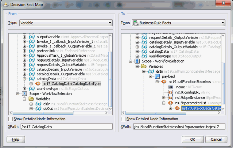

  11. 図13-13に示すように、catalogData変数をルールの入力にマップします。
    図13-13 catalogData変数の入力マッピング
    図13-13の説明が続きます
    「図13-13 catalogData変数の入力マッピング」の説明

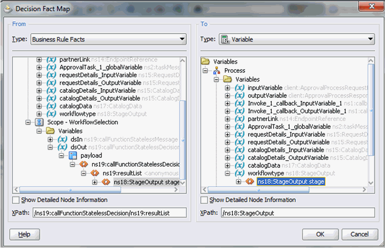

  12. 「ディクショナリ」タブで「出力ファクトの割当て」サブタブをクリックします。
  13. 図13-14に示すように、workflowtype変数をルールの出力にマップします。
    図13-14 workflowtype変数の出力マッピング
    図13-14の説明が続きます
    「図13-14 workflowtype変数の出力マッピング」の説明

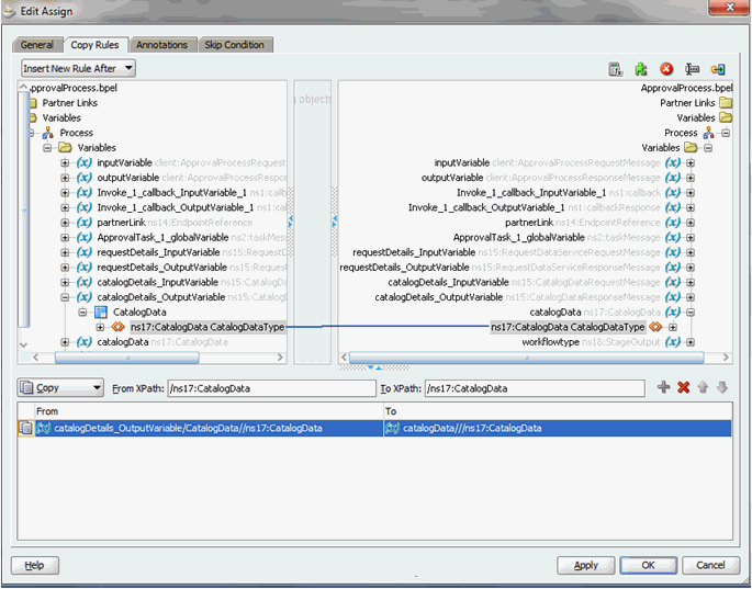

  14. 図13-15に示すように、WorkflowSelectionルールの前にAssignアクティビティを追加し、その名前をAssignRuleInputに変更します。
  15. 図13-16に示すように、InvokeCatalogOperationの出力をcatalogData変数にマップします。
    図13-16 catalogData変数の出力マッピング
    図13-16の説明が続きます
    「図13-16 catalogData変数の出力マッピング」の説明

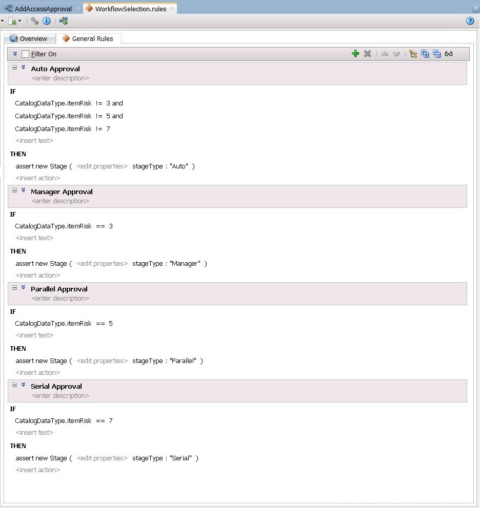

  16. 「SOAコンポジット」ビューに切り替えます。
  17. ビジネス・ルール・コンポーネントを右クリックし、「編集」を選択します。
  18. 「ルールの作成」をクリックします。
  19. そのルールの名前をRule1からAuto Approvalに変更します。
  20. 「低」、「中」または「高」リスクの値が設定されていない項目が自動承認としてステージングされるように、ルールを編集します。これを行うには、図13-17に示すようにします。
    1. IFの下にある「<テストの挿入>」アクションをクリックして、簡易テストを選択します。次のように定義します:
      CatalogDataType.itemRisk != 3
    2. 最初のテストを選択し、「後ろに挿入」オプションを使用して、別の簡易テストを追加します:
      CatalogDataType.itemRisk != 5
    3. 前のテストを選択し、「後ろに挿入」オプションを再度使用して、最後の簡易テストを追加します
      CatalogDataType.itemRisk != 7
      これらの追加の結果、IF条件は次のようになります:
      CatalogDataType.itemRisk != 3 and
          CatalogDataType.itemRisk != 5 and

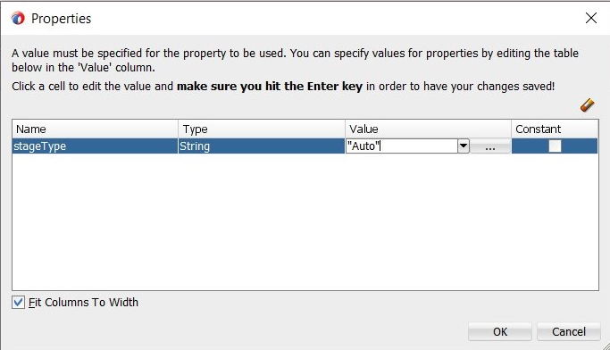

    4. THENの下にある「<insert_action>」アクションをクリックして、新規アサートを選択します。
    5. 「新規アサート」の隣に追加された「<ターゲット>」をクリックして、「ステージ」を選択します。
    6. 図13-17に示すように、 「<プロパティの編集>」をクリックし、「プロパティ」ダイアログ・ボックスに値Autoを入力します。
    図13-17 stageTypeプロパティ
    図13-17の説明が続きます
    「図13-17 stageTypeプロパティ」の説明
  21. 同様に、図13-18に示すように、「マネージャ」、「シリアル」、および「パラレル」承認ルールを作成します。

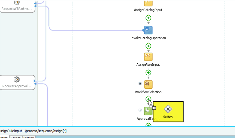

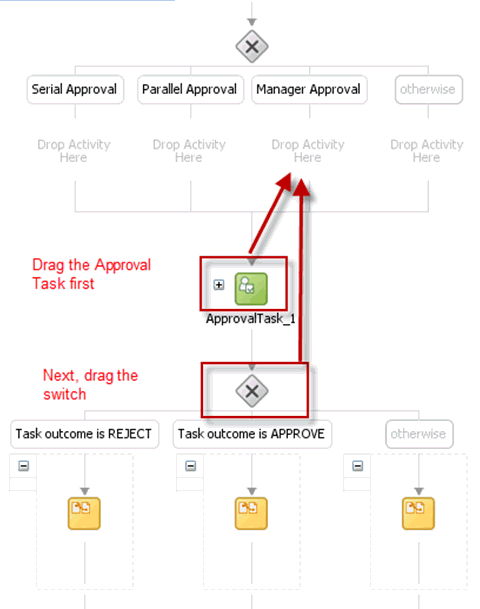

  23. 図13-19に示すように、WorkflowSelectionルールの後にswitchアクティビティを追加します。
    図13-19 switchアクティビティ
    図13-19の説明が続きます
    「図13-19 switchアクティビティ」の説明

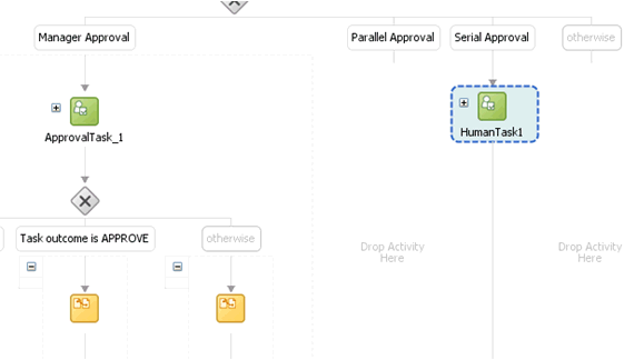

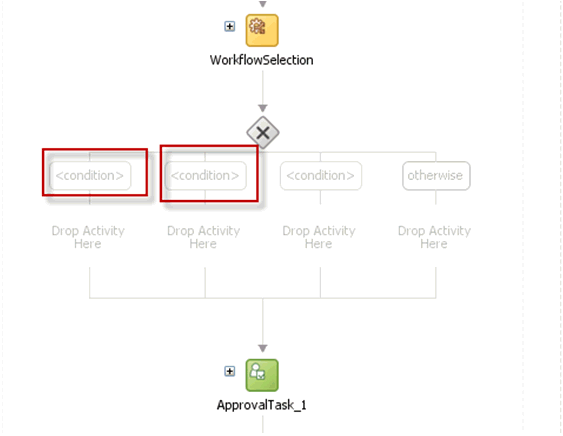

  24. そのSwitchアクティビティを選択し、図13-20に示すように2つのSwitch Caseステップを追加します。
    図13-20 Switch Caseステップ
    図13-20の説明が続きます
    「図13-20 Switch Caseステップ」の説明

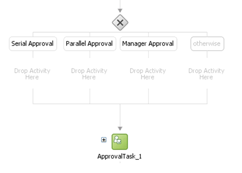

  25. 図13-21に示すように、条件の名前をSerial Approval、Parallel Approval、Manager Approvalに変更します。
    図13-21 名前変更済条件
    図13-21の説明が続きます
    「図13-21 名前変更済条件」の説明
  26. 図13-22に示すように、デフォルト・ヒューマン・タスクをManager Switch Caseにドラッグします。
    図13-22 デフォルト・ヒューマン・タスクのドラッグ
    図13-22の説明が続きます
    「図13-22 デフォルト・ヒューマン・タスクのドラッグ」の説明
  27. 「SOAコンポジット」ビューに切り替えます。

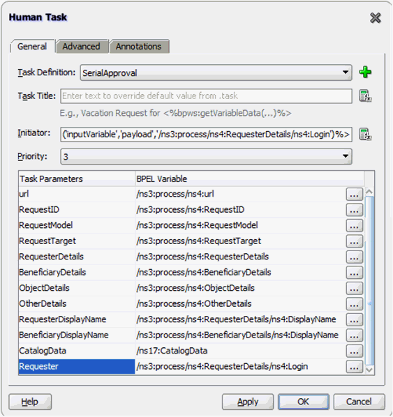

  28. 図13-23に示すように、SerialApprovalとParallelApprovalの2つのヒューマン・タスクを追加します。
    図13-23 ヒューマン・タスクの追加
    図13-23の説明が続きます
    「図13-23 ヒューマン・タスクの追加」の説明
  29. BPELプロセスに切り替えます。
  30. Manager Approval Switch Caseを編集し、次の式を追加します。
    bpws:getVariableData('workflowtype','/ns18:StageOutput/ns18:stageType')='Manager'
    最初に、新しく追加したタスクを構成し、次にそれらをBPELプロセスに書き込む必要があります。
    ノート:

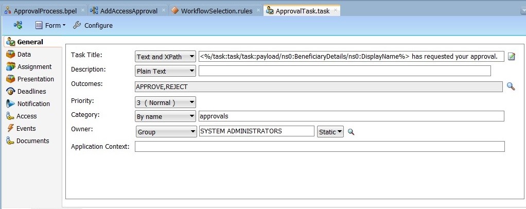

  1. 「SOAコンポジット」ビューに切り替えます。パラレル承認タスクを編集します。
  2. 「データ」タブをクリックし、パラレル承認タスクのプロパティにリストされている属性を追加します。
  3. 「データ」タブでタスク・パラメータを検証し、「一般」タブをクリックします。

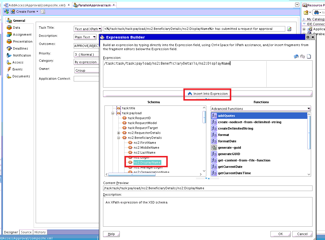

  4. 「タスクのタイトル」を<%/task:task/task:payload/ns2:BeneficiaryDetails/ns2:DisplayName%> has submitted a request for approvalに設定します。そのように行うには:
    1. タスク・タイトルの横の「編集」をクリックし、「task:payload」、「ns2:BeneficiaryDetails」、「ns2:DisplayName」の順に選択します。
    2. 「式に挿入」をクリックします。図13-24に示すようにタスク・タイトルが表示されます。
      図13-24 タスク・タイトル
      図13-24の説明が続きます
      「図13-24 タスク・タイトル」の説明
      次のようにこれを編集して意味のあるタイトルを構成できます。
      <%/task:task/task:payload/ns2:BeneficiaryDetails/ns2:DisplayName%> has submitted a request for approval.
  5. 「タスク所有者」を「グループ」と「SYSTEM ADMINISTRATORS」に設定し、「名前別」オプションを「承認」とともに使用して「カテゴリ」を設定します。

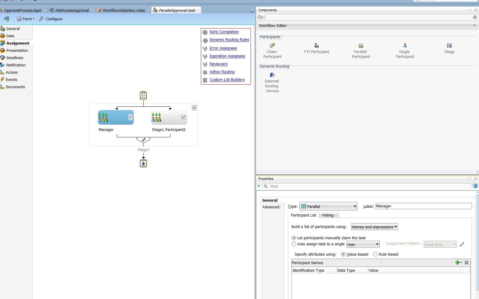

  9. パラレル・ステージを追加します。これを行うには、単一参加者をワークフロー・エディタからStage1ボックスにドラッグ・アンド・ドロップします。最初の単一参加者の右側に2番目の単一参加者を追加するプロセスを繰り返します。
  10. 「投票結果」の詳細を構成します。これを行うには、2つのステージのすぐ下にある鉛筆アイコンを選択します。「プロパティ」ボックスで、次のようにします:
    1. 「投票結果」を「承認」に設定し、「結果タイプ」は「パーセンテージ別」、「値」は50のままにします。
    2. 「デフォルトの結果」を「拒否」に設定します。
    3. 「添付とコメントの共有」および「最小のパーセンテージに達するとただちに投票結果がトリガーされます」オプションを選択します。
  11. Managerステージを編集します。これを行うには、Stage1.Participant1ステージを選択します。「プロパティ」ボックスで、次のようにします:
    1. 図13-25に示すように、「ラベル」をManagerに変更します。
      図13-25 ManagerおよびReview Teamステージ
      図13-25の説明が続きます
      「図13-25 ManagerおよびReview Teamステージ」の説明

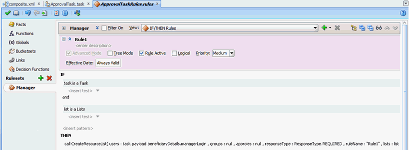

    2. 参加者のリストを作成ドロップダウン・ボックスから、「ルールベース」を選択します。
    3. 「ルールセットのリスト」フィールドにManagerと入力し、フィールドの右にあるプラス・アイコンをクリックします。

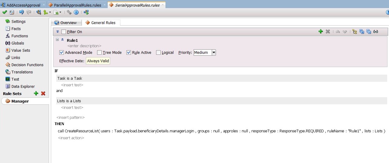

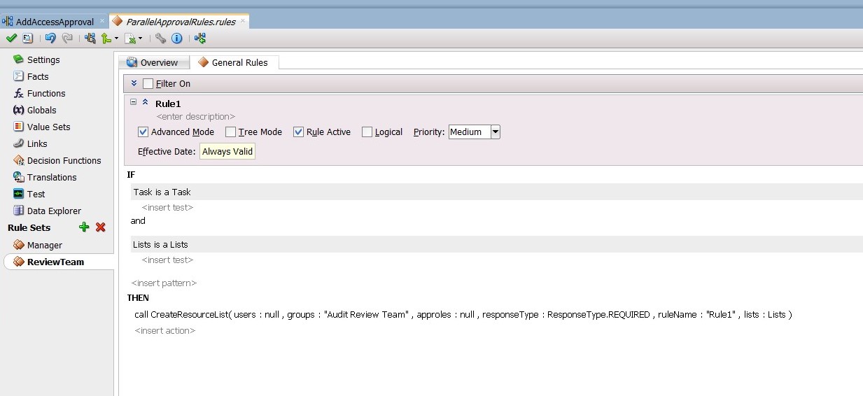

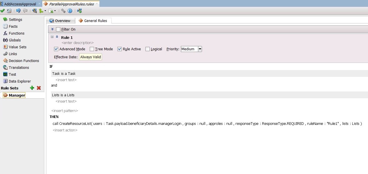

  12. マネージャ・ルール・セットの「概要」タブの「一般的なルール」ボックスで、「追加」アイコンをクリックして新規ルールを作成します。
  13. 図13-26に示すように、参加者リスト・ルールを作成します。
    図13-26 Manager参加者ルール
    図13-26の説明が続きます
    「図13-26 Manager参加者ルール」の説明
  14. ReviewTeamステージを編集します。これを行うには、Stage1.Participant2ステージを選択します。「プロパティ」ボックスで、次のようにします:
    1. 「ラベル」をReviewTeamに変更します。
    3. 「ルールセットのリスト」フィールドにReviewTeamと入力し、フィールドの右にあるプラス・アイコンをクリックします。

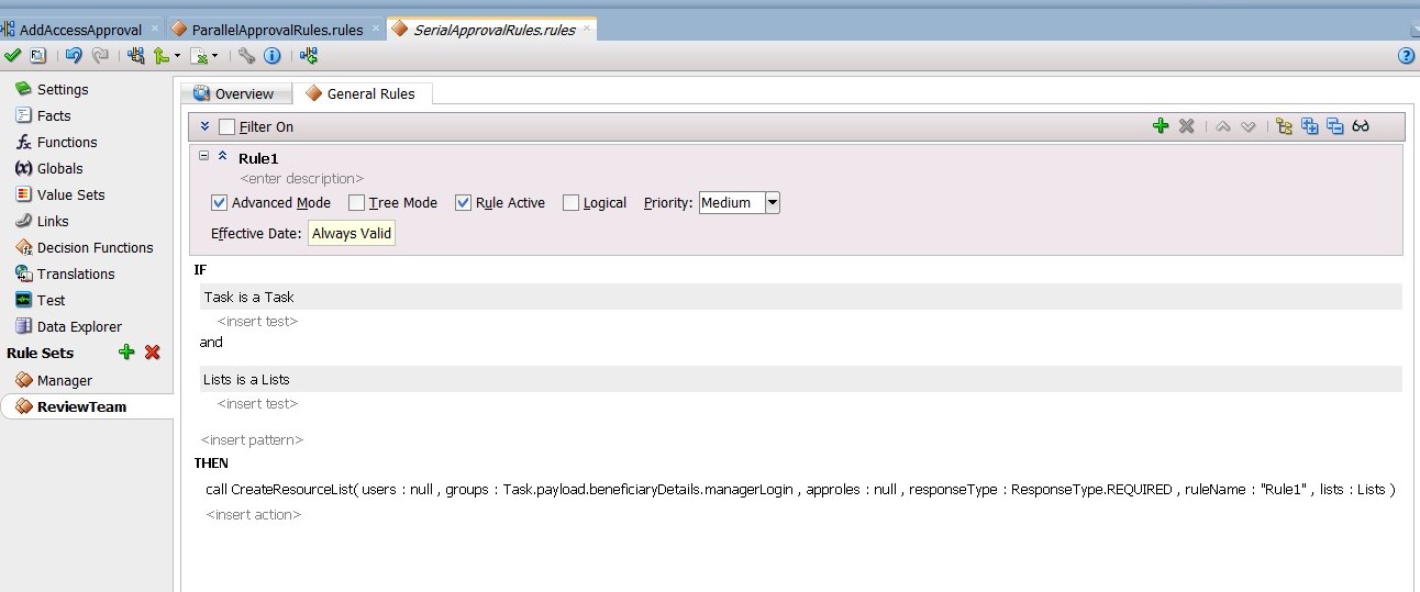

  15. ReviewTeamルール・セットの「概要」タブの「一般的なルール」ボックスで、「追加」アイコンをクリックして新規ルールを作成します。「ルール・セット」にReviewTeamが表示されない場合は、「追加」アイコンを使用して手動で作成します。
  16. 図13-27に示すように、参加者リスト・ルールを作成します。
    図13-27 Review Team参加者ルール
    図13-27の説明が続きます
    「図13-27 Review Team参加者ルール」の説明

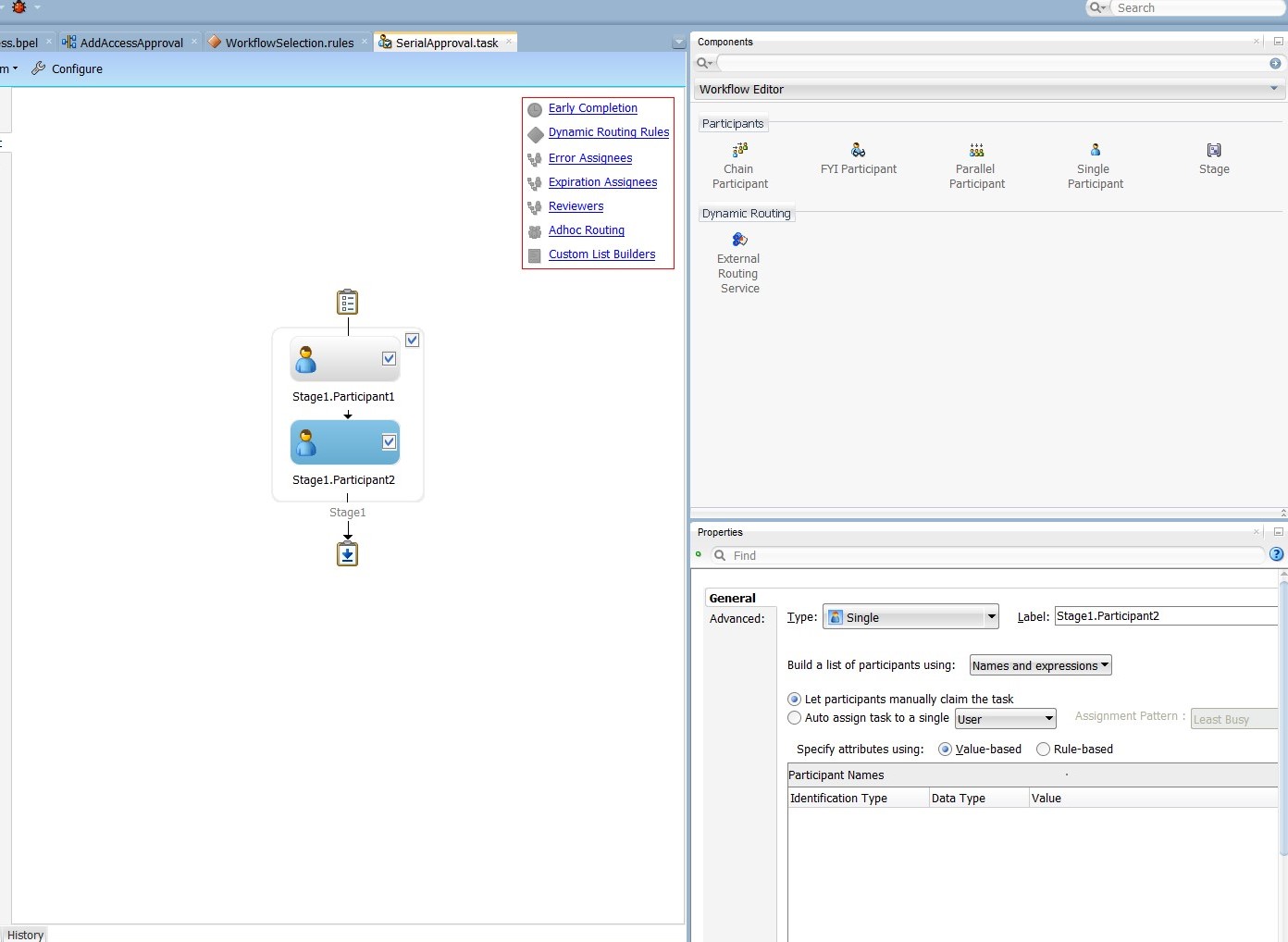

  10. Sequentialステージを追加します。これを行うには、単一参加者をワークフロー・エディタからStage1ボックスにドラッグ・アンド・ドロップします。図13-28に示すように、最初の単一参加者のすぐ下に2番目の単一参加者を追加することによって、このプロセスを繰り返します。
    図13-28 シリアル・ステージ
    図13-28の説明が続きます
    「図13-28 シリアル・ステージ」の説明
  13. 図13-29に示すように、参加者リスト・ルールを作成します。
    図13-29 Managerステージのルール
    図13-29の説明が続きます
    「図13-29 Managerステージのルール」の説明
    1. ラベルをReviewTeamに変更します。
    2. 「参加者のリストのビルド」ドロップダウンから、「ルールベース」を選択します。
  16. 図13-30に示すように、参加者リスト・ルールを作成します。
    図13-30 Review Teamステージのルール
    図13-30の説明が続きます
    「図13-30 Review Teamステージのルール」の説明

  1. 「SOAコンポジット」ビューに切り替えます。承認タスクを編集します。
  2. 「一般」タブをクリックします。
  3. 図13-31に示すように、タスクのタイトルを設定します。
    図13-31 デフォルト承認タスク
    図13-31の説明が続きます
    「図13-31 デフォルト承認タスク」の説明
  4. 「割当て」をクリックします。
  5. Managerステージを編集します。これを行うには、approvalApp.approvalTask.assigneeステージを選択します。「プロパティ」ボックスで、次のようにします:
    1. 「ラベル」を「マネージャ」に変更します。
  6. マネージャ・ルール・セットの「概要」タブの「一般的なルール」ボックスで、「追加」アイコンをクリックして新規ルールを作成します。
  7. 図13-32に示すように、参加者リスト・ルールを作成します。
    図13-32 参加者リスト・ルール
    図13-32の説明が続きます
    「図13-32 参加者リスト・ルール」の説明

13.4.5.5.1 シリアル承認ヒューマン・タスクの構成
シリアル承認ヒューマン・タスクを構成するには:
  1. 「BPEL」プロセスに切り替えます。次の条件を、Serial Approvalスイッチに追加します。
    bpws:getVariableData('workflowtype','/ns18:StageOutput/ns18:stageType') = 'Serial'
  2. 図13-33に示すように、Human TaskアクティビティをSOAコンポーネントからSerial Approvalスイッチにドラッグ・アンド・ドロップします。
    図13-33 Human Taskアクティビティ
    図13-33の説明が続きます
    「図13-33 Human Taskアクティビティ」の説明
  3. ヒューマン・タスクを編集し、「ヒューマン・タスク」ダイアログ・ボックスで、シリアル承認ヒューマン・タスク定義を選択します。
  4. 「起案者」を「リクエスタ・ログイン」にマップし、図13-34に示すように、「BPEL変数」にタスク・パラメータをマップします。
    図13-34 タスク・パラメータとBPEL変数のマッピング
    図13-34の説明が続きます
    「図13-34 タスク・パラメータとBPEL変数のマッピング」の説明

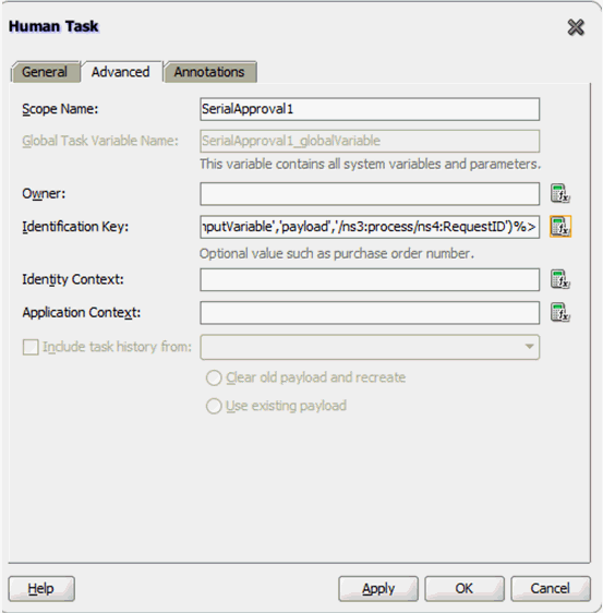

  5. 「詳細」タブをクリックします。図13-35に示すように、識別キーをリクエストIDにマップします。
    図13-35 識別キーとリクエスタIDのマッピング
    図13-35の説明が続きます
    「図13-35 識別キーとリクエスタIDのマッピング」の説明

13.4.5.5.2 パラレル・ヒューマン・タスクの構成
パラレル・ヒューマン・タスクを構成するには:
  1. 次の条件を、Parallel Approvalスイッチ・アクティビティに追加します。
    bpws:getVariableData('workflowtype','/ns18:StageOutput/ns18:stageType') = 'Parallel'
  2. Human TaskアクティビティをSOAコンポーネントからParallel Approvalスイッチにドラッグ・アンド・ドロップします。
  3. パラレル承認ヒューマン・タスクを選択します。
  4. シリアル・ヒューマン・タスクと同様の方法で、ヒューマン・タスク・パラメータをマップします。
  5. シリアル・ヒューマン・タスクの同等物と同じ方法で、APPROVE結果のAssignアクティビティをマップします。
  6. シリアル・ヒューマン・タスクの同等物と同じ方法で、REJECT結果のAssignアクティビティをマップします。
  7. シリアル・ヒューマン・タスクの同等物と同じ方法で、Otherwise結果のAssignアクティビティをマップします。
    ノート:
    copyアクティビティで適切なグローバル変数(ParallelApproval1_globalVariable)を指定する必要があります。

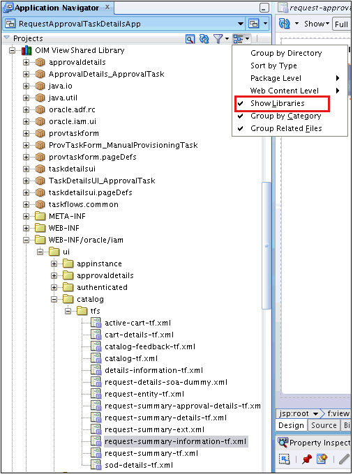

  2. Oracle Identity Manager共有ライブラリを追加します。そのように行うには:
    1. RequestApprovalTaskDetailsプロジェクトを右クリックして、「プロジェクト・プロパティ」→「ライブラリとクラスパス」の順に選択します。
    2. 「ライブラリの追加」をクリックします。
    3. 「ディレクトリ」をクリックします。
    4. IAM_HOME/server/jdev.lib/ディレクトリに移動し、「選択」をクリックします。
      ノート:
      IAM_HOMEはOracle Identity Managerのホーム・ディレクトリのパスで、たとえばBEA_HOME/Oracle_IDM1/のようになります。ここでは、BEA_HOMEは、Oracle Identity Managerインストールのミドルウェア・ディレクトリのパスです。
    5. OIMビュー共有ライブラリ→OIMモデル共有ライブラリを選択し、「OK」をクリックします。
    6. 「OK」をクリックします。

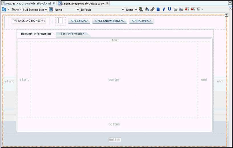

  5. タスク詳細ページを作成します。そのように行うには:
    1. request-approval-details-tf.xmlを開きます。Diagramモードに切り替えます。
    2. taskdetails1_jspx viewアクティビティの名前をrequest-approval-detailsに変更します。
    3. request-approval-details viewアクティビティを右クリックし、「ページの作成」を選択します。次の値を入力します。
      ファイル名: request-approval-details.jspx
      ディレクトリ: JSPXファイルをpublic_html/oracle/iam/ui/custom/ディレクトリに配置します。
      初期ページ・レイアウトおよびコンテンツ: 空白ページ
    4. 「OK」をクリックします。

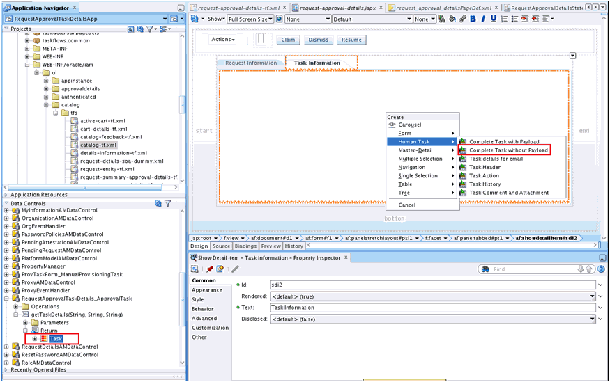

  8. 「リクエスト情報」タブの移入の説明に従って、「リクエスト情報」タブに移入します。
  9. 「タスク情報」タブの移入の説明に従って、「タスク情報」タブに移入します。

13.6.2.3 詳細ページ構造の作成
タスク詳細ページ構造を作成するには:

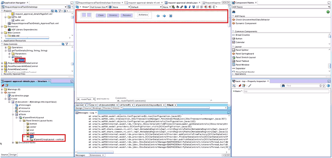

  1. request-approval-details.jspxを開きます。
  2. コンポーネント・パレットからpanelStretchLayoutをページに追加します。プロパティ・インスペクタで、panelStretchLayoutに対してTopHeght==autoを設定します。
  3. 「アプリケーション・ナビゲータ」で、「データ・コントロール」に移動します。「RequestApprovalTaskDetails_ApprovalTask」→「getTaskDetails」→「Return」を開きます。図13-36に示すように「データ・コントロール」からpanelStretchLayoutのトップ・ファセットに「タスク」をドラッグ・アンド・ドロップします。コンテキスト・メニューから、「ヒューマン・タスク」→「タスク・アクション」を選択します。ヒューマン・タスク・アクションが、トップ・ファセットに追加されます。
    図13-36 トップ・ファセットへのタスクのドラッグ
    図13-36の説明が続きます
    「図13-36 トップ・ファセットへのタスクのドラッグ」の説明
  4. コンポーネント・パレットから、panelTabbedレイアウトをpanelStretchLayoutの中央ファセットに追加します。
  5. コンポーネント・パレットから、2つのshowdetailItemコンポーネントをpanelTabbedレイアウトに追加します。プロパティ・インスペクタから、これらのコンポーネントのテキスト名としてRequest InformationとTask Informationを設定します。
  6. 「リクエスト情報」タブをクリックします。プロパティ・インスペクタで属性stretchChildren=firstを設定します。
  7. 「リクエスト情報」タブで、もう1つのpanelStretchLayoutを追加します。このpanelStretchLayoutに対して属性topHeight=autoを設定します。図13-37は、「リクエスト情報」および「タスク情報」タブを示しています。
    図13-37 panelTabbedレイアウト
    図13-37の説明が続きます
    「図13-37 panelTabbedレイアウト」の説明

  1. 「ナビゲータの表示オプション」に移動し、図13-38に示す「ライブラリの表示」を選択します。これにより、「アプリケーション・ナビゲータ」にOIMビュー共有ライブラリが表示されます。
    図13-38 OIMビュー共有ライブラリ
    図13-38の説明が続きます
    「図13-38 OIMビュー共有ライブラリ」の説明
  2. 「アプリケーション・ナビゲータ」で、OIMビュー共有ライブラリ→WEB-INF/oracle/iam/ui/catalog/tfsを開きます。request-summary-information-tf.xmlを、ステップ7gで追加したPanelStretchLayoutのトップ・ファセットにドラッグ・アンド・ドロップします。コンテキスト・メニューの作成が表示されます。「リージョン」を選択します。「タスク・フロー・バインディングの編集」ダイアログ・ボックスが表示されます。タスクフローのパラメータは後から指定できます。したがって「OK」をクリックします。

13.6.2.5 「タスク情報」タブの移入
「タスク情報」タブに移入するには:
  1. 設計モードに切り替えます。「タスク情報」タブをクリックします。
  2. アプリケーション・ナビゲータで、「データ・コントロール」に移動します。「RequestApprovalTaskDetails_ApprovalTask」→「getTaskDetails」→「Return」を開きます。「タスク情報」タブで「タスク」をドラッグ・アンド・ドロップします。コンテキスト・メニューの作成が表示されます。図13-39に示すように、「ヒューマン・タスク」→「ペイロードのない完了済タスク」を選択します。
    図13-39 タスク詳細DataControl
    図13-39の説明が続きます
    「図13-39 タスク詳細DataControl」の説明
  3. panelGroupLayout内にラップされているpanelHeaderが、「タスク情報」タブに追加されます。panelHeaderに移動し、panelHeaderのツールバー・ファセットを削除します。タスク・アクションは、すでにステップ7cにあります。さらに、タスク詳細、タスク履歴、コメント、および添付も、「タスク情報」タブに追加されています。
  4. 作業内容を保存します。
