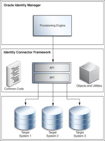

4.2.1 Identity Connector Frameworkのデプロイメント
ICF APIおよびSPIは、Oracle Identity Managerとターゲット・システムの間に位置します。
API実装では、必ず、SPI Search処理によって返された結果が後処理されます。コネクタ・バンドルによってすべてのフィルタ・タイプが実装されるわけではない場合、またはフィルタ・タイプがすべての属性に対して適切に実装されるわけではない場合、これがSPI実装の二重チェックになります。SPI Searchの実装によって、指定したタイプのすべてのオブジェクトが返される場合、API実装によって、指定したフィルタに一致しないすべてのオブジェクトが破棄されます。API実装における後処理は処理時間とネットワーク帯域幅の面でコスト高になるため、ターゲット・アプリケーションでネイティブにサポートできるすべてのタイプのフィルタ(検索述語や論理演算子)を各コネクタ・バンドルでサポートすると、より効率的です。詳細は、共通クラスのFilterTranslatorを参照してください。
図4-1では、コール側アプリケーションはICF APIのみを認識しています。ICF APIでは各コネクタ・バンドルに専用のクラスローダーが割り当てられるため、コネクタ・バンドル(SPI)の実装におけるクラスやライブラリにコール側アプリケーションは公開されません。バンドル・クラスローダーは、バンドル間を確実に分離するだけでなく、バンドルされたライブラリを対象のコネクタ・バンドルのみに公開して、依存関係による競合を防止する役割も担います。
図4-1 Identity Connector Frameworkのデプロイメント
図4-1の説明が続きます
「図4-1 Identity Connector Frameworkのデプロイメント」の説明

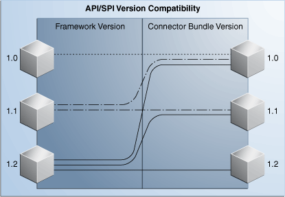

4.2.2 ICFとコネクタ・バンドルの互換性
新しいバージョンのICFには、既存のコネクタ・バンドルとの下位互換性があります。
図4-2に、ICFの下位互換性を示します。新しいバンドルをデプロイしても、既存のバンドルには影響しません。また、新しいバージョンのICFには、一般に既存のバンドルとの下位互換性があります。したがって、すべてのコネクタは、新しいバージョンのフレームワークで作業する必要があります。
図4-2 ICFとコネクタ・バンドルの互換性
図4-2の説明が続きます
「図4-2 ICFとコネクタ・バンドルの互換性」の説明

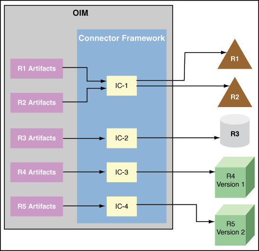

4.2.3 同じターゲットの複数のバージョンをサポートするデプロイメント方法
ICFのデプロイメント方法では、同じターゲットの複数のバージョンがサポートされます。
図4-3は、ICFのデプロイメント方法を示しています。フレームワークでは、LCMでのコネクタのクローニングをサポートしており、同じターゲットの複数のバージョンをサポートします。また、フレームワークは接続プーリングもサポートします。
図4-3 同じターゲットの複数のバージョンをサポートするデプロイメント方法
図4-3の説明が続きます
「図4-3 同じターゲットの複数のバージョンをサポートするデプロイメント方法」の説明

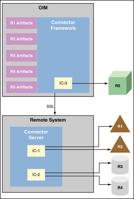

4.2.4 コネクタ・サーバーのリモート・システム・フレームワーク
コネクタ・サーバーのリモート・システム・フレームワークにより、ターゲットがコネクタ・バンドルに対してローカルであってもリモートであっても、Javaまたは.NET実装を使用したコネクタ・サーバーのリモート実行が可能になります。
図4-4は、リモート・システムにインストールされたフレームワークを示しています。これにより、ターゲットがコネクタ・バンドルに対してローカルでもリモートでも、Javaまたは.NET実装を使用したコネクタ・サーバーのリモート実行が可能になります。これは、アプリケーション内でコネクタ・バンドルが直接実行できない場合に必要で、ICFにより、アプリケーションが外部的にデプロイされたバンドルと通信できるようになります。また、コネクタ・アーティファクトは、ローカル・システムとリモート・システムで同じにできます。
図4-4 コネクタ・サーバーのリモート・システム・フレームワーク
図4-4の説明が続きます
「図4-4 コネクタ・サーバーのリモート・システム・フレームワーク」の説明

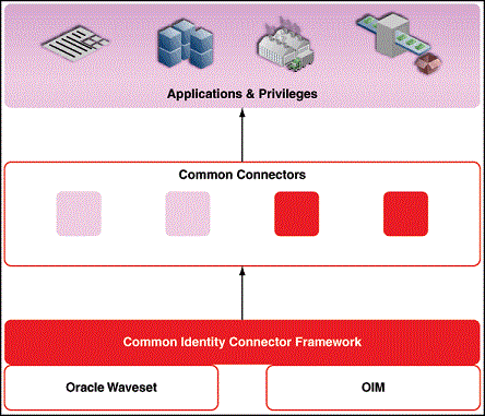

4.2.5 ICFフレームワーク
ICFフレームワークにより、Oracle Identity ManagerとOracle Waveset (OW)のコネクタを単一のコネクタにまとめ、両方の利点を活用できます。
図4-5は、ICFフレームワークを示しています。
図4-5 ICFフレームワーク
図4-5の説明が続きます
「図4-5 ICFフレームワーク」の説明

4.5 アイデンティティ・コネクタ・バンドルの拡張
アイデンティティ・コネクタ・バンドルは、特定のターゲット・システムに固有の実装です。
バンドルは、アイデンティティ・コネクタがターゲット・システムに接続し、処理を実行するために必要なすべてのファイルを含むJavaアーカイブ(JAR)として提供されます。ICFで認識される特別な属性(MANIFESTファイルで定義)も含まれます。それらは次のとおりです。
  • ConnectorBundle-FrameworkVersionは、このアイデンティティ・コネクタ・バンドルを動作させるために最低限必要なICFのバージョンです。新しいICFバージョンには下位互換性があります。
  • ConnectorBundle-Nameは、このアイデンティティ・コネクタ・バンドルの一意の名前です。一般に、パッケージ名になります。
  • ConnectorBundle-Versionは、このバンドルのバージョンです。Oracle Identity Managerの特定のデプロイメント内で、ConnectorBundle-NameとConnectorBundle-Versionの組合せが一意になるようにする必要があります。
共通クラスを再利用する場合などに、アイデンティティ・コネクタ・バンドルを拡張します。AbtractDatabaseConnectorがよい例です。異なるタイプのコネクタで、JDBCを使用してデータベース表にアクセスする同一の基本ロジックを再利用できるためです。データベース表用のコネクタは、この共通コードをOracle Databaseユーザー用のコネクタ、IBM DB2データベース・ユーザー用のコネクタおよびMySQLユーザー用のコネクタと共有できます。
特定のコネクタを拡張するには、拡張したバンドルを新しいバンドルの/libディレクトリに追加し、ターゲット・クラスをサブクラス化する新しいクラスを作成します。この方法は、AbstractDatabaseConnectorバンドルを使用して例示できます。共通ロジックは、次のように共通バンドルに含まれます。
ノート:
元のバンドルは拡張しません。かわりに、元のバンドルをラップする新しいバンドルの中に元のバンドルを組み込むことで、コネクタを拡張します。

4.6.1 アイデンティティ・コネクタ・サーバーについて
アイデンティティ・コネクタ・バンドルがアプリケーション内で直接実行されない場合は、アイデンティティ・コネクタ・サーバーが必要です。ICFアーキテクチャでは、1つ以上のアイデンティティ・コネクタ・サーバーを使用することで、アプリケーションと外部にデプロイされたアイデンティティ・コネクタ・バンドルとの通信が可能になります。
アイデンティティ・コネクタ・サーバーは、Java (tm)およびMicrosoft .NET Frameworkアプリケーションに対応しています。単一のコネクタ・サーバーで複数のICFコネクタをサポートでき、これらのICFコネクタのタイプもそれぞれ異なっていてかまいません。単一のICFコネクタを使用して、複数のターゲットと通信できます。

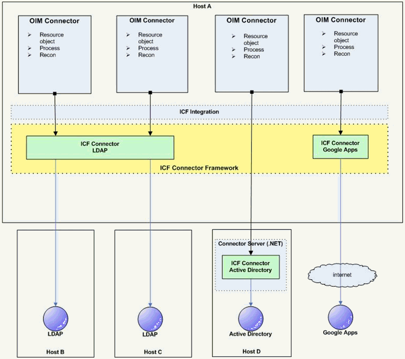

図4-6に、Oracle Identity ManagerコネクタがICFコネクタを介してリソースと統合される仕組みを示します。
図4-6 ICFコネクタおよびコネクタ・サーバー
図4-6の説明が続きます
「図4-6 ICFコネクタおよびコネクタ・サーバー」の説明
次に、図4-6について説明します。
  • Oracle Identity Managerコネクタは、ターゲット・リソースと直接対話することはありません。かわりに、適切なICFコネクタを介して、作成、読取り、更新、削除および問合せ(CRUDQ)の各処理が実行されます。
  • 単一のICFコネクタを使用して、リソース・タイプが同じ複数のリソースに接続できます。図4-6では、LDAP用のICFコネクタを使用して、ローカルLDAPリソースとリモートLDAPリソースの両方に接続しています。
  • .NETコネクタ・サーバーを使用して、.NET ICFコネクタをターゲット・ホストにデプロイします。この方法でActive Directoryリソースが接続されます。
  • Google Apps用のICFコネクタは、インターネット上のGoogle Appsとの接続に使用されます。
  • 図には示されていませんが、コネクタ・サーバーではリソース・タイプが異なる複数のICFコネクタをサポートできます。
4.6.2 Javaコネクタ・サーバーの使用
アプリケーションと同じJava仮想マシン(JVM)でJavaコネクタ・バンドルを実行しない場合は、Javaコネクタ・サーバーを使用します。
バンドルを管理対象ターゲット・システムと同じホストにデプロイすると、動作速度が向上するため、このデプロイメントはパフォーマンスの面で有効です。また、Javaコネクタ・サーバーを使用すると、JNIベースのコネクタの障害が原因でアプリケーションJVMがクラッシュする可能性を排除できます。

4.6.3 .NETコネクタ・サーバーの使用
アプリケーションがJavaで記述されており、コネクタ・バンドルがC#で記述されている場合は、.NETコネクタ・サーバーを使用すると便利です。
Java Platform, Enterprise Edition (JEE (tm))アプリケーションではC#クラスをロードできないため、.NETコネクタ・サーバーの配下にC#バンドルをデプロイできます。これにより、Javaアプリケーションはネットワーク上で.NETコネクタ・サーバーと通信できるようになります。.NETコネクタ・サーバーは、C#バンドルへの認証されたアプリケーション・アクセスを実現するプロキシとして機能します。次の各項では、追加情報を示します。
