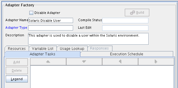

アダプタ・ファクトリはコード生成ツールであり、これを使用して、アダプタと呼ばれるJavaクラスを作成できます。
アダプタは、Design Consoleからアクセスするアダプタ・ファクトリを使用してOracle Identity Managerユーザーが作成するJavaクラスです。
アダプタによって、Oracle Identity Managerの内部論理および機能が拡張されます。また、任意のITリソースのAPIに接続することで、そのリソースとの対話が行われます。
アダプタ・ファクトリはOracle Identity Managerで提供されるコード生成ツールであり、これを使用してユーザーはアダプタと呼ばれるJavaクラスを作成できます。図3-1に、Design Consoleの「アダプタ・ファクトリ」フォームを示します。
図3-1 「アダプタ・ファクトリ」フォーム
図3-1の説明が続く
「図3-1 「アダプタ・ファクトリ」フォーム」の説明

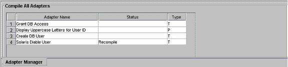

「開発ツール」フォルダに「アダプタ・マネージャ」フォームがあります。これを使用して、複数のアダプタを同時にコンパイルします。
複数のアダプタを手動でコンパイルするには、次のステップを実行します。
  1. 「アダプタ・マネージャ」フォームを開きます。
    「アダプタ・マネージャ」フォームは、「開発ツール」フォルダにあります。図3-2に示すように、複数のアダプタを同時にコンパイルするために使用します。
    図3-2 「アダプタ・マネージャ」フォーム
    図3-2の説明が続く
    「図3-2 「アダプタ・マネージャ」フォーム」の説明
  2. Oracle Identity Managerデータベース内のすべてのアダプタをコンパイルするには、すべてをコンパイル・オプションを選択します。
    複数のアダプタをコンパイルするには、コンパイルするアダプタを選択します。次に、選択分をコンパイル・オプションを選択します。
    ステータスがOKではないすべてのアダプタをコンパイルするには、以前の失敗分をコンパイル・オプションを選択します。
  3. 「「Start」ボタンをクリックします。
    Oracle Identity Managerにより、ステップ2で指定した条件に一致するアダプタがコンパイルされます。

アダプタは、Design Consoleの「開発ツール」フォルダにある「アダプタ・ファクトリ」フォームを使用して定義します。
アダプタを定義するには:
  1. Oracle Identity Manager Design Consoleにログインします。
  2. 「アダプタ・ファクトリ」フォームを開きます。このフォームは、Design Consoleの「開発ツール」フォルダ内にあります。
  3. 「アダプタ名」フィールドに、アダプタの名前(Create Solaris Userなど)を入力します。
    ノート:
    • アダプタ名には特殊文字を使用できますが、実行時エラーが発生する場合があるため、特殊文字は使用しないことをお薦めします。
    • 接続なしアプリケーション・インスタンス用のカスタム・アダプタの作成中に、アダプタの名前に"Manual"という語を含めることはできません。これは、手動履行SOAタスクを生成するOOTBアダプタとは異なります。カスタム・アダプタでは、手動履行SOAタスクは生成されません。SOA手動履行アダプタを生成するアダプタから"Manual"という単語を削除しないでください。
  4. アダプタ・タイプ参照フィールドをダブルクリックします。
    参照ウィンドウが表示され、5つのタイプのOracle Identity Managerアダプタが表示されます。それらは次のとおりです。
    • プロセス・タスク
    • ルール・ジェネレータ
    • 事前移入ルール・ジェネレータ
    • エンティティ
    • タスク割当て
  5. プロセス・タスクを自動化するアダプタを有効にするには、プロセス・タスク(T)を選択します。
    ビジネス・ルールをOracle Identity Managerまたはユーザー定義フォーム・フィールドに組み込むには、ルール・ジェネレータ(R)を選択します。たとえば、フォームの「ユーザーID」フィールドについて、ユーザーの名前と姓の頭文字を連結するようにOracle Identity Managerを構成できます。
    ユーザーが作成したフォーム・フィールドに、ルール・ジェネレータ・タイプのアダプタをアタッチして、次のことを実行できます。
    • アダプタによって生成されたデータを自動または手動で表示します。
    • 指定のフォーム・フィールドにどのアダプタを適用するかをOracle Identity Managerで決定できるようにする条件を使用します。
    Oracle Identity Managerまたはユーザー定義フォーム・フィールドにアダプタをアタッチし、挿入、更新および削除の前後にOracle Identity Managerでアダプタをトリガーするには、エンティティ(E)を選択します。
    プロセス・タスクのユーザーまたはグループへの割当てをアダプタで自動化できるようにするには、タスクの割当て(A)を選択します。
    ヒント:
    エンティティ・アダプタを作成する場合、ファイル制限が小さいコンピュータ上でアダプタをコンパイルするときに、エラーが生成されることがあります。この問題を回避するには、/etc/security/limits.confファイルでファイル制限を次のように変更します。
    soft nofile 4096
    hard nofile 4096
    その後、Oracle Identity Managerを再起動します。
  6. アダプタのタイプ(プロセス・タスク(T)など)を選択します。次に、「OK」をクリックします。
  7. 「説明」フィールドに、アダプタの説明(「このアダプタは、Solaris環境で新規ユーザーを作成するために使用します」など)を入力します。
  8. ツールバーで、「保存」をクリックします。
    アダプタはOracle Identity Managerデータベースに格納されます。

    コンパイルのステータス・フィールドのテキストが、再コンパイルから「OK」に変わります。これは、Oracle Identity Managerによってアダプタがコンパイルされ、エラーが検出されなかったことを示します。これで、アダプタをプロセス・タスクまたはフォーム・フィールドにアタッチできます。
    注意:
    コンパイルのステータス・フィールドにCODE GEN ERRORが表示される場合は、アダプタのコンパイル中にOracle Identity Managerでエラーが検出されました。エラーを修正し、必要に応じてアダプタ・タスクを再度変更し、アダプタを再コンパイルしてください。

アダプタの実行にアダプタ・タスクが不要になった場合は、アダプタからアダプタ・タスクを削除する必要があります。
アダプタ・タスクを削除するには:
  1. 削除するタスクを含むアダプタ(Update Solaris User Groupアダプタなど)を選択します。
  2. アダプタ・タスク・タブをクリックします。
  3. 削除するタスク(CONTINUEロジック・タスクなど)を選択します。
  4. 「削除」をクリックします。
    選択したタスクが削除され、子表に表示されなくなります。
  5. ツールバーで「保存」をクリックします。
  6. アダプタを再コンパイルします。
注意:
アダプタ・タスクを削除する場合は、アダプタのロジックが矛盾なく維持されていることを確認してください。

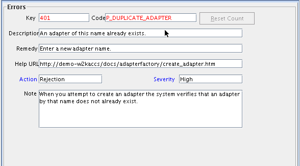

図3-3は、「エラー・メッセージ定義」フォームを示しています。
図3-3 「エラー・メッセージ定義」フォーム
図3-3の説明が続きます
「図3-3 「エラー・メッセージ定義」フォーム」の説明
エラー・メッセージを作成すると、Oracle Identity Managerによって「キー」フィールドに一意のID番号が移入されます。エラー・メッセージが表示される原因となる状態が発生すると、「説明」フィールドのテキストがダイアログ・ボックスに表示されます。
ノート:
エラー・メッセージ定義の作成後、エラー・メッセージの表示回数をリセットするには、「カウントのリセット」ボタンをクリックします。これにより、カウントがゼロにリセットされます。
3.16.2 「エラー・メッセージ定義」フォームのフィールド
「エラー・メッセージ定義」フォームには、特定の問題が発生したときに表示されるエラー・メッセージを作成したり、ユーザーがエラー・ハンドラ・タスクを作成するときにアクセスできるエラー・メッセージを定義するためのフィールドが用意されています。
表3-8に、「エラー・メッセージ定義」フォームのデータ・フィールドを示します。
表3-8 「エラー・メッセージ定義」フォームのフィールド
フィールド名 説明
キー
システムによって生成された、エラー・メッセージ定義の一意のID番号
コード
エラー・メッセージ定義を表すコード
カウントのリセット
このボタンをクリックすると、Oracle Identity Managerによってカウンタがゼロにリセットされます。このカウンタは、エラー・メッセージの表示回数です。
説明
エラー・メッセージの説明
処置
エラー・メッセージが表示される原因となった状態を修正する方法に関する説明
ヘルプURL
このエラー・メッセージに関するオンライン・ヘルプ・トピックを含むURLへのリンク
アクション
エラー・メッセージが表示される原因となった状態の重大度を表す1文字のコード。
エラー・メッセージの重大度には、「エラー」(E)、拒否(R)、致命的拒否(F)の3つのレベルがあります。
重大度
エラー・メッセージが表示される原因となった状態の重大度をさらに分類できます。
エラー・メッセージの重大度には、「なし」(N)、「低」(L)、「中」(M)、「高」(H)、クラッシュ(C)の5つのサブレベルがあります。
ノート
エラー・メッセージに関する説明
3.16.3 エラー・メッセージの作成
エラー・メッセージを作成し、新しいエラー・コードおよび忠告メッセージをcustomResources.propertiesリソース・バンドルに追加して、ローカライズされたエラー・コードおよび忠告メッセージをUIに表示できます。
エラー・メッセージを作成するには:
  1. 「エラー・メッセージ定義」フォームを開きます。
  2. 「コード」フィールドに、エラー・メッセージ定義を表すコードを入力します。
  3. 「説明」フィールドに、エラー・メッセージの説明を入力します。
  4. 処置フィールドに、エラー・メッセージが表示される原因となった状態を修正する方法に関する説明を入力できます。
  5. 「ヘルプURL」フィールドに、このエラー・メッセージに関するオンライン・ヘルプ・トピックを含むURLへのリンクを入力できます。
  6. (オプション)アクションの参照フィールドをダブルクリックします。
    表示される「参照」ダイアログ・ボックスから、エラー・メッセージが表示される原因となった状態の重大度を表すコードを選択できます。これらのコードを重大度の低い順に示します。
    • エラー(E)。エラー・メッセージが格納され、関連する操作のトリガーが阻止されます。かわりに、操作が前の操作にロールバックされます。
    • 拒否(R)。拒否メッセージが格納されますが、後続の操作の実行は阻止されません。
    • 致命的拒否(F)。拒否メッセージが格納され、後続の操作のトリガーが阻止されます。ただし、致命的拒否までに実行されたすべての操作は格納されます。
  7. (オプション)重大度の参照フィールドをダブルクリックします。表示された「参照」ダイアログ・ボックスから、コード(「なし」(N)、「低」(L)、「中」(M)、「高」(H)またはクラッシュ(C))を選択できます。このコードは、「アクション」参照フィールドに表示されるコードの詳細な分類です。
  8. 「ノート」フィールドに、エラー・メッセージに関する説明を入力します。
  9. 「保存」をクリックします。
    エラー・メッセージが作成されます。
