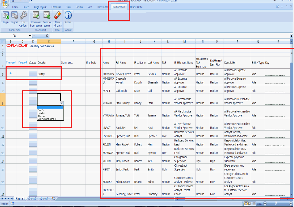

12.5 オフライン・モードでのユーザー証明の完了
ダッシュボードでは、オフライン・モードでユーザー証明を操作できます。オフライン証明は、その他のエンティティ(ロール、組織、権限など)には許可されません。
この項では、オフライン・モードでのユーザー証明について説明します。次の項目が含まれます。
12.5.1 オフライン・モードでのユーザー証明の理解
オフライン・ユーザー証明の使用の可否は、Identity Self Serviceで「証明構成」ページの「インタラクティブExcelの有効化」オプションを有効または無効にすることで制御します。
ユーザー証明データをローカル・コンピュータにダウンロードして、Oracle Identity Managerとのアクティブ・セッションがなくてもMicrosoft Excelを使用してオフライン・モードでユーザー証明データを処理することもできます。証明に対して決定を行った後、Oracle Identity Managerに接続して決定をアップロードできます。このオプションの使用の可否は、Oracle Identity Self Serviceで「証明構成」ページの「インタラクティブExcelの有効化」オプションを有効または無効にすることで制御できます。このオプションの詳細は、「証明オプションの構成」を参照してください。
ノート:
  • ユーザー証明データをローカル・コンピュータにダウンロードしてオフライン・モードで処理するオプションは、ユーザー証明のみで使用できます。この機能は、ロール証明、アプリケーション・インスタンス証明および権限証明では使用できません。
  • この機能が動作するには、Microsoft Excel 2016またはExcel for Microsoft Office 365が必要です。この機能にMicrosoft Excelを構成するには:
    1. 『Oracle Application Developmentデスクトップ統合開発者ガイド』の「ADFデスクトップ統合と協働するExcelの構成」に記載されている前提条件が満たされていることを確認してください。
    2. 『Oracle Application Developmentデスクトップ統合開発者ガイド』の「システムへのADFデスクトップ統合のインストール方法」の説明に従ってワンタイム構成を実行します。
  • Oracle Access Managerを使用した環境で稼働しているアプリケーションの場合は、ADFデスクトップ統合のリモート・サーブレットのURLがOracle Access Managerの保護リソースとして構成されていることを確認します。ADFデスクトップ統合のリモート・サーブレットの場所を次に示します。

12.5.2 オフライン・モードでのユーザー証明の処理
オフライン・モードでユーザー証明を処理するには:
  1. ダッシュボードまたは「保留中の証明」ページからユーザー証明を開きます。
  2. 「アクション」メニューから「編集可能なExcelにダウンロード」を選択します。メッセージ・ボックスが開き、ファイルを開くオプションと保存するオプションが表示されます。
  3. 「次で開く」を選択します。
  4. Microsoft Office Excel (デフォルト)ではなく「Microsoft Office Excel」が選択されていることを確認してください。Microsoft Office Excel (デフォルト)は、この機能のプラグインが有効化されないバージョンのExcelです。
  5. 「OK」をクリックします。アプリケーションが実行されているスプレッドシートのダウンロード元のサーバーに接続するかどうかを確認するメッセージ・ボックスが表示されます。
  6. 「はい」をクリックします。Oracle Identity Self Serviceにログインするためのページが表示されます。これにより、作業対象のデータをダウンロードする前にセキュリティの別のレイヤーが追加されます。
  7. 資格証明を入力してOracle Identity Self Serviceにログインします。ユーザー証明データがスプレッドシートにダウンロードされます。
  8. 「証明」タブをクリックします。レコードを処理するときに使用できるオプションのリストが表示されます。図12-1に、「証明」タブを示します。
  9. 各ユーザーのドロップダウンから決定を選択します。決定を選択すると、「変更済」列に変更を示すフラグが表示されます。グレー表示されている領域は読取り専用領域です。この領域で変更を行うことはできません。
    「証明」以外の決定は、特定の条件を満たしていないかぎり更新できません。結果的にデータ・アップロードは失敗します。これらのエラーを表示するには、「ステータス」列の下の「エラー」フィールドをダブルクリックします。次に、再度アップロードを試みる前に必要なアクションを実行してエラーを修正できます。実行できるアクションは次のとおりです。
    • 失効: コメントが必要です。
    • 棄権: コメントが必要です。
    • 条件付きで証明: コメントおよび終了日が必要です。
    ノート:
    ユーザーとカタログの両方のユーザー定義フィールド(UDF)データは、スプレッドシートに読取り専用の列として表示されます。
  10. 決定の選択が終わったら、「サーバーに保存」をクリックして、データを元のサーバーにアップロードできます。ユーザー証明の画面のユーザー・データが更新されます。
ノート:
スプレッドシート・データをアップロードするときに、アプリケーション・インスタンスの決定と権限の決定が異なる場合は、どちらのデータが先にサーバーにアップロードされたかによってサーバー側で権限の決定が上書きされることがあります。つまり、ある順序でダウンロードされたデータは、それと同じ順序でアップロードされます。
たとえば、権限を失効させて、アカウントを「条件付きで証明」として証明した場合、サーバーで権限が更新された後にアカウントが最後に更新されると、その権限も「条件付きで証明」として証明される可能性があります。
回避方法として、Excelファイルをもう一度ダウンロードして、サーバー上で更新された最終値を検証します。
すでに完了した証明のスプレッドシートのダウンロードを試みると、別のバージョンのスプレッドシートがダウンロードされます。このスプレッドシートでは、すべての列が読取り専用としてマークされ、「サーバーに保存」ボタンは使用できません。
