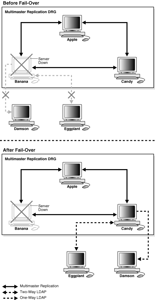

図42-1に、一般的なフェイルオーバーの使用例を示します。
図42-1 レプリケーション・フェイルオーバーの使用例
テキストで説明します
この使用例には、次の機能があります。
  • Apple、BananaおよびCandyは、同じDRG内のマルチマスター・レプリカです。
  • Damsonは、Bananaの読取り専用ファンアウト・レプリカです。つまり、一方向LDAPレプリケーションを使用した部分レプリカです。
  • Eggplantは、Bananaの更新可能なファンアウト・レプリカです。つまり、双方向LDAPレプリケーションを使用した部分レプリカです。
  • Bananaが停止すると、マルチマスターDRGとそのファンアウト・レプリカ間のレプリケーションは中断されます。
    管理者は、EggplantとDamsonを新しいサプライヤのCandyに切り替えることができます。

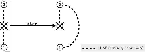

  • コンシューマと新規サプライヤは、どちらもLDAPベース・レプリケーションにより旧サプライヤに接続されます。これは、図42-2に示されています。ノード1とノード3はどちらも、ノード2とのLDAPレプリケーション承諾を持っています。ノード2は、ノード1の元のサプライヤです。ノード2が機能しなくなると、ノード1を新規のサプライヤ、ノード3にフェイルオーバーできます。

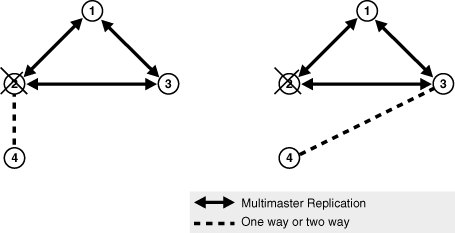

  • コンシューマは、LDAPベース承諾により旧サプライヤに接続され、旧サプライヤは同じアドバンスト・レプリケーション・グループ内で新規のサプライヤとして機能します。これは、図42-3に示されています。ノード2とノード3は、同じアドバンスト・レプリケーションDRG内にあります。ノード2は、ノード4の元のサプライヤです。ノード4が機能しなくなると、ノード4を新規のサプライヤ、ノード3にフェイルオーバーできます。

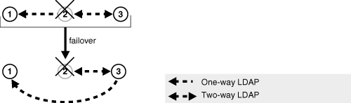

  • ほとんどの場合、レプリカは元のレプリカ・タイプを維持する方法でフェイルオーバーする必要があります。図42-4に示した例では、ノード2は、ノード1とノート3の両方にとっての旧サプライヤであり、ノード1は読取り専用です。ノード2が機能しなくなった場合、理論上は、ノード1またはノード3のいずれかを新しいサプライヤ・ノードとして設定できます。しかし、ベスト・プラクティスは、ノード1をフェイルオーバーして、ノード3をサプライヤにすることです。この方法により、ノード1の元の読取り専用レプリカ・タイプが維持されます。

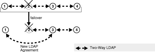

  • 新規の承諾が双方向承諾の場合、コンシューマをその新しいサプライヤと比較し、調整した後、新しいサプライヤと接続しているその他すべてのレプリカについても、新しいサプライヤと比較し、調整する必要があります。たとえば、図42-5では、ノード2にはノード3との双方向承諾があります。ノード3は、もう1つのレプリカ、ノード4に接続しています。ノード2が機能しなくなると、ノード3とノード1の双方向承諾を設定します。ノード3をノード1と比較、調整した後、ノード4もノード3と比較、調整し、レプリカを確実に同期化します。
