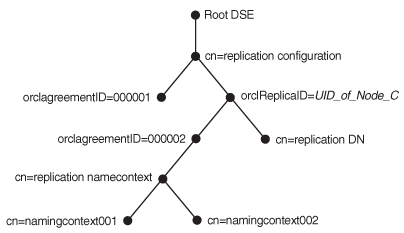

図43-3では、レプリカ・サブエントリはorclReplicaID=UID_of_node_D,cn=replication configurationで表されています。

このエントリは、レプリケーション構成時にネーミング・コンテキスト・コンテナ・エントリの下に作成されます。これは構成可能です。たとえば、図43-3では、レプリケーションのネーミング・コンテキスト・オブジェクトは、cn=includednamingcontext000001,cn=replication namecontext,orclagreementID=000003,orclReplicaID=UID_of_node_D,cn=replication configurationです。

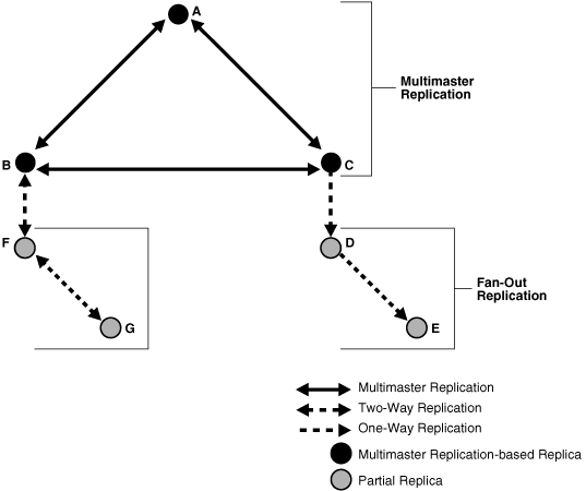

この項で説明するレプリケーション・オブジェクトの例は、図43-1に示すレプリケーション環境に依存します。
図43-1 例: マルチマスター・レプリケーションおよびファンアウト・レプリケーション
この図については本文で説明しています。
図43-1では、ノードA、B、Cがマルチマスター・レプリケーション・グループを構成しています。ノードCは、4番目のノードDに対してレプリケーションを行い、ノードDはノードEにファンアウトします。
この環境のレプリケーション承諾は、次のとおりです。
  • ノードAには、ノードBおよびCとのマルチマスター関係を表す1つのレプリケーション承諾があります。
  • ノードBには2つのレプリケーション承諾があり、最初の承諾はノードAおよびCとのマルチマスター関係を表し、2番目の承諾はノードFとの関係を表します。BとFの間のレプリケーション承諾は双方向です。
  • ノードCには2つのレプリケーション承諾があり、最初の承諾はノードAおよびBとのマルチマスター関係を表し、2番目の承諾はノードDとの関係を表します。これは、Cがサプライヤとして機能し、ノードDがコンシューマとなる一方向レプリケーション承諾です。
  • ノードDには、2つのレプリケーション承諾があります。どちらのレプリケーション承諾も一方向です。1つは、ノードDが変更情報を消費するサプライヤ・ノードCとの関係を表し、もう1つは、ノードDがサプライヤとなるコンシューマ・ノードEとの関係を表しています。
  • ノードEには、ノードDとの一方向レプリケーション承諾が1つあります。ノードEはコンシューマです。
  • ノードFには、2つのレプリケーション承諾があります。1つは、ノードBとの関係を表し、もう1つは、ノードBとの関係を表しています。どちらも両方向レプリケーション承諾です。
図43-2に、図43-1で説明したノードCに関連するDIT内のレプリケーション・オブジェクトを示します。
図43-2 例: ノードCについてのレプリケーション構成エントリ
この図については本文で説明しています。
ノードCの場合、ルートDSEにあるエントリcn=replication configurationには、次のRDNが含まれています。
  • orclagreementID=000001: ノードCをノードAおよびノードBに関連付けるマルチマスター・レプリケーション承諾。
  • orclReplicaID=UID_of_node_C: ノードCの一意識別子。ノードCに関する情報が含まれています。
  • orclagreementID=000002: サプライヤ・ノードCとコンシューマ・ノードD間の関係を表す一意の識別子。この場合、ノードCが親になっているため、orclagreementID=000002がサプライヤ・ノードCのレプリケーション承諾です。
    このエントリには、orclreplicaDN属性が含まれています。この属性の値は、レプリケーション承諾がノードCに含まれているコンシューマ・ノードDのレプリカ・エントリDNです。
  • cn=replication DN: ノードC上のディレクトリ・レプリケーション・サーバーが、ディレクトリ・サーバーにバインドするときに使用するバインド識別名。
  • cn=replication namecontext: レプリケーションに含まれるネーミング・コンテキストに関する情報のコンテナ。
  • cn=includednamingcontext000001およびcn=namingcontext002: レプリケーションに含まれているか、またはレプリケーションから除外されている実際のオブジェクト。レプリケーションに含まれるネーミング・コンテキストには、レプリケーションから除外する1つ以上のサブツリーを指定できます。また、レプリケーションから除外する属性も指定できます。
