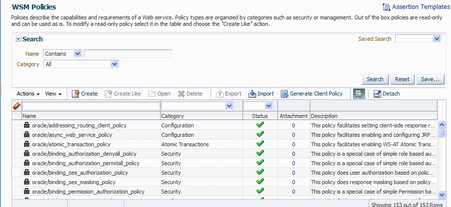

Webサービス・ポリシーを管理するには、「WSMポリシー」ページを使用します。このページから、特定のポリシーまたはポリシーのタイプの検索、ポリシーの表示、新規ポリシーの作成、カスタム・ポリシーの編集、カスタム・ポリシーの削除、ポリシーからOWSMリポジトリへのインポートおよびエクスポートまたはOWSMリポジトリからポリシーへのインポートおよびエクスポートを実行できます。
図6-1 「WSMポリシー」ページ

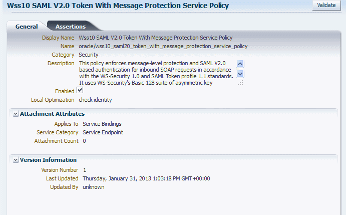

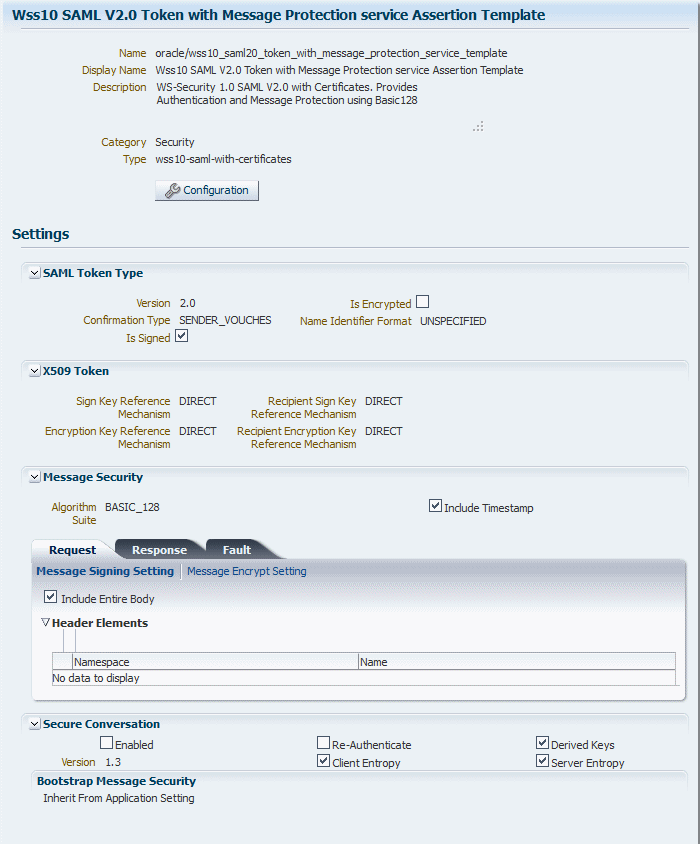

    図6-2にoracle/wss10_saml20_token_with_message_protection_service_policyの「ポリシーの詳細」ページを示します。
    図6-2 「一般」タブが選択された状態の「ポリシーの詳細」ページ
    「ポリシーの詳細」ページには、次の2つのタブがあります。
    • 「一般」タブ(図6-2)には、ポリシー名、表示名、ポリシー・カテゴリ、説明、ポリシーが有効であるかどうか、ローカルの最適化設定などの情報が表示されます。「アタッチメント属性」セクションには、ポリシーをアタッチできるエンドポイントのタイプと、ポリシー・アタッチメント数に関する詳細が表示されます。「バージョン情報」セクションには、ポリシーのバージョン番号や、ポリシーが最後に更新された日付、更新者がリストされます。ユーザーが作成したポリシーの場合、「ポリシー・バージョンの履歴」ページに移動することもできます。ポリシー・バージョンの詳細は、「Webサービス・ポリシーのバージョニング」を参照してください。

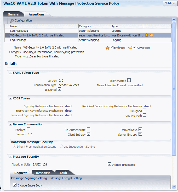

    • 「アサーション」タブには、ポリシーに含まれているアサーションのすべてをリストする表が含まれています。アサーションの詳細を表示するには、表でアサーション名を選択します。表示されるコンテンツは選択したアサーションに応じて異なります。図6-3にメッセージ保護サービス・ポリシー付きWss10 SAML V2.0トークンの「アサーション」タブを示します。
      図6-3 「アサーション」タブが選択された状態の「ポリシーの詳細」ページ

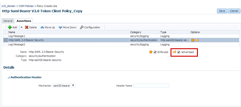

    • アサーションを有効化または通知するには、それぞれ「強制」または「通知済」オプションを選択します。

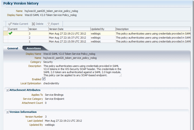

データベースに基づくメタデータ・リポジトリを使用している場合は、ポリシーへの変更を保存するたびに新しいバージョンが作成され、古いバージョンが保持されます。ポリシーのバージョニングの詳細は、「Webサービス・ポリシーのバージョニング」を参照してください。

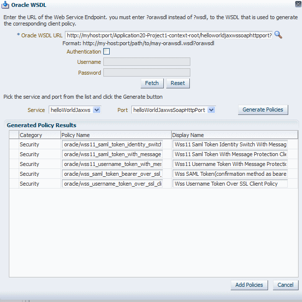

6.2.6 WSDLからのクライアント・ポリシーの生成
Webサービスを構成したら、WebサービスWSDLを使用して、そのサービスのコールに必要なパラメータと互換性のあるクライアント・ポリシーを生成できます。ポリシーで通知されるアサーションのみを使用して、クライアント・ポリシーと等価のクライアント・アサーションを生成できます。
ノート:
クライアント・ポリシーの生成には、標準WSDLではなく、Oracle WSDLを使用する必要があります。WebサービスのURLは、?wsdlではなく?orawsdlで追加する必要があります。ポリシーを生成すると、クライアント・ポリシーがサービス・ポリシーと連携する可能性が高くなります。
クライアント・ポリシーを生成すると、そのポリシーには、通知されたサービス・アサーションに一致するペアであるクライアント・アサーションが移入されます。たとえば、WSDLのサービス・ポリシーにoracle/ wss_http_token_service_templateが含まれている場合、生成されたクライアント・ポリシーには対応するoracle/wss_http_token_client_templateが移入されます。
ポリシーを編集する前に、最初にそれを保存する必要があります。ポリシーに必要な変更を行った後で、「WSMポリシー」ページからアクセスできます。
また、生成された不要なポリシーは削除できます。たとえば、すでに存在するMTOMや信頼できるメッセージング・ポリシーの複製の削除が必要な場合があります。
Webサービス・クライアントのポリシーを作成するには、次のステップを実行します。
  1. Webサービス・クライアント・ポリシーを生成するWebサービスのWSDLを特定します。
  2. Oracle WSDL URLフィールドで、次の形式Web_service_endpoint?orawsdlを使用してWebサービスWSDLにURLを入力します。ここで、Web_service_endpointはWebサービスへのURLです(たとえば、http://my-host:port/jaxwsejb/Calculator?wsdl)。
    ノート:
    対応するクライアント・ポリシーの生成に使用するWSDLを取得するには、?wsdlではなく?orawsdlを使用する必要があります。
    Webサービスに公開されたOracle WSDLのサービス・ポリシー情報は、初期クライアント・ポリシー生成の基礎として使用されます。
  3. HTTP認証が必要な場合は、「認証」を選択し、適切なフィールドにユーザー名とパスワードを入力します。
  4. 「フェッチ」をクリックします。
  5. ドロップダウン・リストからサービスとポートを選択します。
    サービスとポートの組合せにより、ポリシーをorawsdlでアタッチ可能なエンドポイントが定義されます。
  6. 「ポリシーの生成」をクリックします。
    サービスとポートのwsdlで指定されるサービス・ポリシーに対応するクライアント・ポリシーは、図6-4に示すように生成されたポリシーの結果表にリストされます。
    図6-4 WSDLからのクライアント・ポリシーの生成
  7. オプションで、生成されたポリシーの結果表でポリシーと表示名を選択し、必要に応じて編集します。
  8. 「ポリシーの追加」をクリックします。
    「クライアント・ポリシーの生成」ページが表示されます。
    生成されたポリシーが表内にリストされ、そのステータスが未保存として示されます。
  9. 「すべて保存」をクリックしてすべてのポリシーを保存するか、個々のポリシーを選択して、「保存」をクリックします。
    ノート:
    ポリシーを編集するには、その前に保存する必要があります。
  10. ポリシーを編集するには、表でポリシーを選択して「開く」をクリックします。
  11. 「ポリシーの詳細」ページで、必要に応じてポリシーを編集します。
  12. ポリシーの保存を変更するには、「適用」をクリックします。
  13. 「生成されたクライアント・ポリシー」ページに戻ります。必要に応じてその他のポリシーを編集して保存します。
ポリシーを保存すると、「WSMポリシー」ページに移動して、ポリシーのリストでポリシーを検索できます。

ポリシーにアサーションを追加するには、次のステップを実行します。
  1. アサーションを追加するポリシーの「ポリシーの詳細」ページに移動します。
  2. 「アサーション」タブを選択します。
  3. 「追加」をクリックするか、「追加」メニューから「アサーション」を選択します。
    「アサーションの追加」ページが表示されます。そのポリシーに使用可能なアサーションが「検索結果」表に表示され、「テンプレート名」で編成されています。オプションで、「表示名」列を表示したり、列の順序を変更するには、「表示」メニューを使用します。
  4. 表からアサーションを選択するか、「名前」および「カテゴリ」フィールドに検索パラメータを指定して、「検索」をクリックします。検索条件と一致する結果が「検索結果」表に表示されます。「検索結果」表で、ポリシーに追加するアサーション(複数可)を選択して、「選択済の追加」をクリックします。リストされているすべてのアサーションをポリシーに追加するには、すべて追加をクリックします。
    選択したアサーションが、「選択したアサーション・テンプレート。」表に表示されます。アサーションはテンプレート名を使用して表示されます。オプションで、「テンプレートの表示名」列を表示したり、列の順序を変更するには、「表示」メニューを使用します。
  5. 「選択したアサーション・テンプレート。」表で、オプションで「アサーション名」フィールドで追加されたアサーションの名前を編集します。
  6. 「選択したアサーション・テンプレート。」表で、選択内容を確認します。この表から1つまたは複数のアサーションを削除するには、「選択項目の削除」または「すべて削除」をクリックします。アサーションの選択を確認してから、「アサーションの追加」をクリックします。
    追加したアサーションが、「アサーション」タブにリストされます。
    OWSMアサーション・テンプレートの詳細は、「Oracle Web Services Managerの事前定義済アサーション・テンプレート」を参照してください。
  7. アサーションを構成するには、アサーションを選択して、ページの「詳細」セクションで必要に応じて設定を編集します。
  8. アサーションを有効化または通知するには、それぞれ「強制」または「通知済」オプションを選択します。
  9. 構成プロパティを編集するには、「構成」をクリックします。
    アサーションに定義された構成プロパティのリストが表示されます。
  10. 構成プロパティを編集し、「OK」をクリックします。
    各アサーション・テンプレートの構成プロパティの詳細は、Oracle Web Services Managerの事前定義済アサーション・テンプレートを参照してください。
    「値」および「説明」フィールドのみ編集できることに注意してください。アサーション・テンプレートで定義されている「名前」、「タイプ」および「デフォルト値」プロパティ設定は変更できず、読取り専用として表示されます。これらのプロパティの詳細は、「アサーション・テンプレートの構成プロパティの編集」を参照してください。
  11. ポリシーにアサーションを追加し終えたら、表内のアサーションを選択して、「上に移動」および「下に移動」ボタンを使用して、ポリシーの順序を設定します。アサーションは、リストに表示される順序で起動されます。
  12. 確認した後、「保存」をクリックしてポリシーを保存します。

6.2.11.1 Webサービス・ポリシーのバージョン履歴の表示
「ポリシー・バージョンの履歴」ページからWebサービス・ポリシーのバージョン履歴を表示できます。このページには「ポリシーの詳細」ページからアクセスできます。
ポリシーのバージョン履歴を表示するには、次のステップを実行します。
  1. 「Webサービス・ポリシーの詳細の表示」の説明に従って、ポリシーの「ポリシーの詳細」ページに移動します。
  2. まだ選択されていない場合は、ポリシーの「一般」タブを選択します。
  3. ページの「バージョン情報」セクションでバージョン履歴をクリックします。
    図6-5に示すように、ページの「ポリシーのバージョン」履歴が表示されます。ページの上部のバージョン履歴表にポリシー・バージョンが表示されます。現在アクティブなポリシーのバージョン番号が一番大きく、これがポリシー・サブジェクトにアタッチできる唯一のポリシーです。ただし、以前のバージョンのポリシーをアクティブなバージョンにすることもできます。
    図6-5「ポリシー・バージョンの履歴」ページ
6.2.11.2 ポリシーの現行バージョンの変更
ポリシーの現行バージョンを変更するには、この手順に従います。
  1. 「ポリシーの詳細」ページの「バージョン情報」セクションで、バージョン履歴をクリックして、「ポリシー・バージョンの履歴」ページを表示します。
  2. ポリシー・バージョン表で現行にするバージョンを選択して、現在に設定をクリックします。
    選択したポリシー・バージョンが現在のアクティブなポリシーになり、現在のバージョン番号が1つ大きくなります。ポリシーの旧バージョンは保持されます。

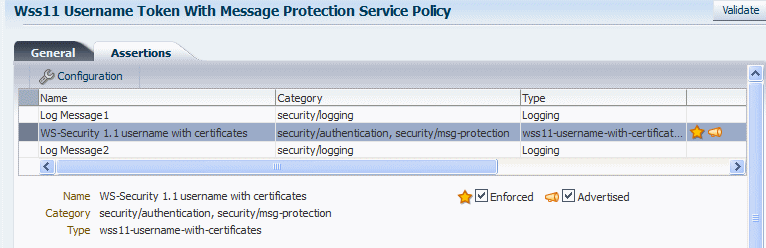

Webサービス・ポリシーで許可されているポリシー・アサーションのタイプと数には制限があります。ポリシーに含めることができるのは、単一のカテゴリに属するアサーションのみです。そのため、同じポリシー内で、セキュリティ・アサーションとMTOMアサーションを結合することはできません。ポリシー・タイプはアサーションのカテゴリで決定されます。したがって、セキュリティ・アサーションを含むポリシーはセキュリティ・ポリシーであり、管理アサーションを含むポリシーは管理ポリシーです。セキュリティ・アサーションは、さらにサブカテゴリ(認証、ロギング、メッセージ保護(msg-protection)および認可)に分類されます。
ポリシーに含めることのできるアサーションの数とタイプには制限があります。制限事項は次のとおりです。
  • MTOMおよび信頼できるメッセージング・ポリシーに含めることができるのは1つのアサーションのみです。
  • セキュリティ・ポリシーには複数のセキュリティ・アサーションを含めることができますが、ポリシー、暗号化、署名、および認証で許可されるのは次のサブカテゴリから1つのアサーションのみです。
  • 認証とメッセージ保護の両方が含まれるアサーションもあります。たとえば、oracle/wss11_username_token_with_message_protection_service_policyを表示すると、図6-6で示すように、2つ目のアサーションはsecurity/authenticationとsecurity/msg-protectionの2つのカテゴリに分類されていることがわかります。
    図6-6 2つのサブカテゴリを持つセキュリティ・アサーション
  • セキュリティ・ポリシーには、security_log_templateアサーションをいくつでも含めることができます。たとえば、事前定義済のセキュリティ・ポリシーを表示すると、2つのロギング・アサーションが含まれています。
認証およびメッセージ保護に1つ目のポリシーを、認可に2つ目のポリシーを作成することをお薦めします。認証と認可の両方のアサーションを含むポリシーを作成する場合は、認証アサーションを認可アサーションより先に指定する必要があります。
新規ポリシーを作成するか、ユーザーが作成したポリシーを編集する場合は、検証プロセスによって、ポリシーがこれらの要件に一致することを確認します。ポリシーの作成中に検証が失敗すると、ポリシーは作成されますが無効とマークされます。

6.4.3 アサーション・テンプレートの詳細の表示
アサーション・テンプレートの詳細を表示するには、次の手順に従います。Oracleからの事前定義済のアサーション・テンプレートは読取り専用であり、変更できません。これらのアサーション・テンプレートは読取り専用モードで表示されます。ユーザーが作成したアサーション・テンプレートは読取り専用ではなく、編集できます。
アサーション・テンプレートの詳細を表示するには、次のステップを実行します。
  1. 「「アサーション・テンプレート」ページへの移動について」で説明されているように、「アサーション・テンプレート」ページに移動します。
    オプションで、拡張検索を使用したアサーション・テンプレートの検索の説明に従って、検索を使用して表示されるアサーション・テンプレートのリストを絞り込みます。
  2. アサーション・テンプレートのリストから表示するアサーション・テンプレートを選択して、「開く」をクリックします。または、「アクション」→「開く」を選択します。
    図6-7にメッセージ保護サービス・アサーション・テンプレート付きWss10 SAML V2.0トークンの「アサーション・テンプレートの詳細」ページを示します。
    図6-7 「アサーション・テンプレートの詳細」ページ
  3. アサーション・テンプレートの詳細を確認します。
    アサーション・テンプレートに関する一般的な情報がページの上部に表示されます。「構成」クリックすると、テンプレートの構成プロパティが表示されます。ページの「設定」セクションに、そのテンプレートに固有の設定が表示されます。各事前定義済アサーション・テンプレートの設定および構成プロパティの詳細は、「Oracle Web Services Managerの事前定義済アサーション・テンプレート」を参照してください。

6.4.7 アサーション・テンプレートの構成プロパティの編集
事前定義済アサーション・テンプレートのいずれかのクローンを作成している場合は、環境に一致するように構成プロパティを変更できます。たとえば、アサーション・テンプレート内で構成できるプロパティには、csf-key、saml.issuer.name、keystore.recipient.alias、roleなどが含まれます。
ノート:
事前定義済アサーション・テンプレートの構成プロパティは変更できません。これらは読取り専用で、変更できないためです。
アサーション・テンプレートのクローンの作成時、またはクローンを作成したアサーション・テンプレートの編集時には、各プロパティの次の設定を構成できます。
  • 説明—プロパティの説明。
  • 値—現在の値。
  • デフォルト—デフォルト値。この値は、「値」フィールドが設定されていない場合に使用されます。
  • 「タイプ」は次のいずれかです。
    • 定数—プロパティはオーバーライドできません。
    • 必須—プロパティは必須であり、オーバーライドできます。この値は、「値」プロパティに値が設定されている必要があるか、または空白のままにすることができるかを決定します。
    • オプション—プロパティはオプションであり、オーバーライドできます。
次のステップを実行して、プロパティを構成します。
  1. クローンを作成するか、編集を行うアサーション・テンプレートで、「構成」をクリックします。
    「構成」ウィンドウには、テンプレートのプロパティのリストが表示されます。
  2. リストからプロパティを選択し、必要に応じてフィールドを変更します。既存のプロパティの名前は変更できないことに注意してください。
  3. 必要に応じて構成のプロパティを追加または削除します。
    構成プロパティを追加するには、「追加」をクリックします。表示される空白行に、プロパティの名前を入力します。残りのフィールドはオプションです。ただし、「必須」タイプを選択する場合は、プロパティの値を入力する必要があります。
    構成プロパティを削除するには、表内のプロパティを選択して、「削除」をクリックします。
  4. 構成プロパティを変更し終えたら、「OK」をクリックします。
  5. 「保存」をクリックしてテンプレートへの変更内容を保存します。
    ノート:
    「ポリシーへのアサーションの追加」で説明するように、ポリシーにアサーションを追加するときに、「値」、「デフォルト」および「説明」構成プロパティを環境に一致するように変更できます。アサーション・テンプレートで定義される「名前」および「タイプ」構成プロパティは変更できません。また表内の編集可能なフィールドではありません。

WSDLファイル内のポリシー・アサーションの通知を有効にできます。
次のいずれかのタスクを実行する際、WSDLファイル内でポリシー・アサーションの通知を有効にするには、図6-8に示すように、「アサーション」タブの「通知済」オプションを選択します。
ノート:
WADLファイルでのポリシー・アサーションの通知はサポートされていません。関連づけられたポリシーがRESTful Webサービスにアタッチされている場合は、「通知済」オプションは効果がありません。
図6-8 ポリシー・アサーションの通知の有効化
