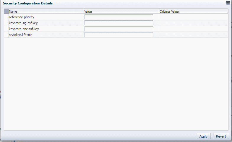

5.4.2 Fusion Middleware Controlを使用した直接アタッチされたサービス・ポリシーの構成プロパティのオーバーライド
直接アタッチされたポリシーの構成プロパティをオーバーライドするには、アプリケーションのエンドポイントにポリシーをアタッチし、アタッチされたポリシーの目的のプロパティの値をオーバーライドします。ポリシーを変更しているのではないので、事前定義済ポリシーのクローンを作成してアプリケーション・レベルでポリシー・オーバーライドを構成する必要はありません。
Fusion Middleware Controlを使用して直接アタッチされたポリシーの構成プロパティをオーバーライドするには、次のステップを実行します。
  1. 「Fusion Middleware Controlを使用したポリシーを直接アタッチする」の説明に従って、エンドポイントにポリシーをアタッチします。
  2. 「直接アタッチされたポリシー」表で上書きするプロパティを含むポリシーを選択し、「ポリシー構成のオーバーライド」をクリックします。
  3. 「ポリシー構成のオーバーライド」を選択します。
    図5-1に示すように、「セキュリティ構成の詳細」ウィンドウが表示されます。この図は、oracle/wss10_message_protection_service_policyのオーバーライド可能なプロパティを示します。
    図5-1 ポリシー構成プロパティのオーバーライド
  4. プロパティの「値」フィールドにオーバーライド値を入力し、「適用」をクリックします。
    プロパティはアタッチメント単位でオーバーライドされます。
たとえば、oracle/wss10_message_protection_service_policyのkeystore.sig.csf.keyプロパティの値を変更しておらず、まだ空白のままであると仮定します。WebサービスAにoracle/wss10_message_protection_service_policyをアタッチし、keystore.sig.csf.keyプロパティに「sigkey」をオーバーライドした場合、keystore.sig.csf.keyプロパティが値「sigkey」を持つのは、WebサービスAにアタッチされたoracle/wss10_message_protection_service_policyのみです。
他のすべてのポリシーでは、「メッセージ保護に関するキーストアの構成の概要」で説明するように、keystore.sig.csf.keyは、メッセージ保護に関するキーストアの設定の一部として構成された値を使用します。

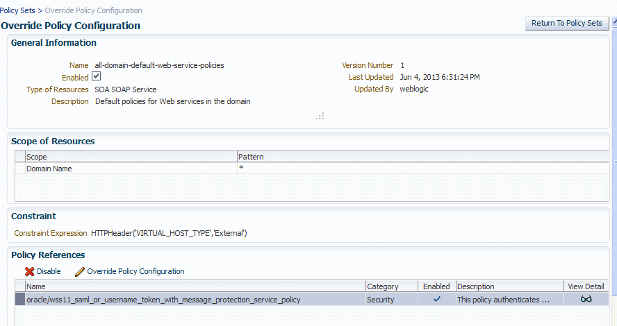

5.4.4 Fusion Middleware Controlを使用したグローバルにアタッチされたポリシーの構成プロパティのオーバーライド
ポリシー・セットで参照されたポリシーにオーバーライド可能プロパティが含まれる場合、Fusion Middleware Controlを使用して、該当ポリシー・セットのプロパティの既存値をオーバーライドできます。グローバル・ポリシー・アタッチメントはアプリケーション・レベルやドメイン・レベルなど、ダイレクト・ポリシー・アタッチメントより上位レベルへのスコープ設定が可能なため、ポリシー・セットで構成された構成オーバーライドも、より高いスコープに適用されます。
ノート:
この項の手順は、Java EE、RESTfulおよびOracle Infrastructure Webサービスに適用されます。
ポリシー・セットで参照されているポリシーの構成プロパティをオーバーライドするには、次のステップを実行します。
  1. 「Fusion Middleware Controlを使用した「WSMポリシー・セット・サマリー」ページへの移動」の説明に従って、「WSMポリシー・セット・サマリー」ページに移動します。
  2. 「WSMポリシー・セット・サマリー」ページから、オーバーライドを構成するポリシーを含むポリシー・セットを選択します。
    図5-2に示すように、「ポリシー構成のオーバーライド」ページが表示されます。
    図5-2 ポリシー・セットの「ポリシー構成のオーバーライド」ページ
  4. 「ポリシー参照」表で、構成プロパティをオーバーライドするポリシーを選択します。ポリシーにオーバーライド可能プロパティが含まれる場合、「ポリシー構成のオーバーライド」ボタンが表示されます。
  5. 「ポリシー構成のオーバーライド」を選択します。「セキュリティ構成の詳細」ページに、選択したポリシーでオーバーライドできる構成プロパティのリストが表示されます。
  6. プロパティの「値」フィールドにオーバーライド値を入力し、「適用」をクリックします。
    ポリシー・セットが適用されるすべてのエンドポイントで、プロパティがオーバーライドされます。
