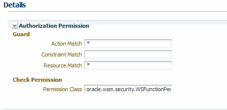

  • 認可ポリシーの「アサーション」詳細ページのリソース一致およびアクション一致パラメータにより、図10-1に示すように、ポリシーで保護するリソースが決定されます。
    oracle/binding_permission_authorization_policyには、異なるアクションおよびリソースを設定するために使用可能なresourceおよびaction構成プロパティも含まれています。これらのプロパティを設定するか、オーバーライドする場合、「リソース一致」および「アクション一致」パラメータを使用して構成するアクションおよびリソースのかわりに、新しい値がアタッチされたWebサービスで使用されます。構成オーバーライドの使用方法の詳細は、「ポリシー構成プロパティのオーバーライド」を参照してください。
    そのポリシーの「権限クラス」設定を変更する方法もあります。これはJAAS標準によって権限クラスを識別します。権限クラスは、アプリケーションまたはサーバーのクラスパスに存在する必要があります。
    カスタムの権限クラスは、抽象的な権限クラスを拡張し、シリアライズ可能なインタフェースを実装する必要があります。http://docs.oracle.com/javase/7/docs/api/java/security/Permission.htmlにあるJavadocを参照してください。デフォルトは、oracle.wsm.security.WSFunctionPermissionです。

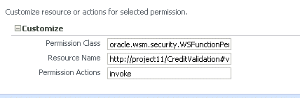

    図10-1 ポリシーの権限設定
    図10-1の説明が続きます
    「図10-1 ポリシーの権限設定」の説明
  • OPSSアプリケーション・ポリシー・ページでは、図10-2に示すように、認証されたサブジェクトがそこにリストされている「リソース名」への起動アクセスを持つかどうかを指定します。
    図10-2 OPSS作成アプリケーション付与ページでの権限の追加
    図10-2の説明は次にあります。
    「図10-2 OPSS作成アプリケーション付与ページでの権限の追加」の説明

図10-1と図10-2に示す例をさらに検討します。
認可ポリシーの「アサーション詳細」ページで、http://project11/CreditValidation Webサービスのvalidateメソッドを保護するために次のものを指定しているとします。
Action Match:        validate
Resource Match:       http://project11/CreditValidation
Permission Class  oracle.wsm.security.WSFunctionPermission
次に、OPSSアプリケーション・ポリシー・ページで、「リソース名」にhttp://project11/CreditValidation#validateを使用して、認証されたサブジェクトがこのリソースを起動する権限を持つように指定します。
Permission Class: oracle.wsm.security.WSFunctionPermission
Resource Name:    http://project11/CreditValidation#validate
Permissions Action:  invoke
WSFunctionPermission権限を、ユーザー、グループまたはアプリケーション・ロールに付与できます。WSFunctionPermissionをユーザーまたはグループに付与した場合、この権限は、ドメインにデプロイされているすべてのアプリケーションに適用されます。

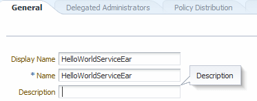

  1. OESアプリケーション名を作成します。アプリケーション名は、デプロイしたアプリケーション名と一致する必要があります。たとえば、HelloWorldServiceEarです。
    図10-3 OESアプリケーションの作成
    図10-3の説明が続きます
    「図10-3 OESアプリケーションの作成」の説明

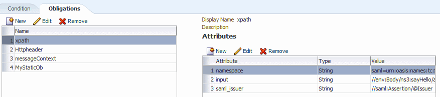

  2. 「責任」タブで、責任を追加します。
    属性の処理方法に関する項で説明されているように、OESではOESコンソールで責任を作成し、複数の属性名と値のペアを設定できます。
    属性は、XPath、HTTPヘッダー、メッセージ・コンテキスト、定数(名前/値)、さらに認可リクエストで常に渡される静的属性のセット(serviceURLなど)から取得できます。『Oracle Web Services Managerの理解』のOESポリシーでサポートされる属性タイプに関する項で説明されているように、これらの属性は特定の命名規則に従う必要があります。
    例として、この項の次の表に示されているサンプルの責任がどのように抽出されて、図10-5に反映されているかを考えてみてください。
    これらの特定の責任名を使用する必要があり、大/小文字の区別がある点に注意してください。属性名は自分で選択できます。属性の値はリクエストの値と一致する必要があります。
    ノート:
    OESコンソールでは、責任名はアプリケーション全体で一意である必要があります。同じアプリケーションで同じタイプの責任を返すOESポリシーを複数定義する場合、同じ名前を使用できません。たとえば、xpath責任をpolicy1に追加した場合、同じアプリケーション内のpolicy2には追加できません。
    責任名を一意にするために、次の命名規則を使用してください。
    <attribute_type>:<obligation_name>
    attribute_typeは、XPath、HTTPHeaderまたはMessageContextなどのサポートされているタイプのいずれかです。obligation_nameは一意になる任意の名前を使用できます。
    アプリケーション内に、責任を返すOESポリシーが1つしか存在せず、競合の可能性がない場合は、属性タイプをそのまま責任名として使用できます。
    責任名 属性名 属性値
    xpath
    input
    //env:Envelope//env:Body/ns3:sayHello/arg0/text()
    xpath
    namespace
    saml=urn:oasis:names:tc:SAML:1.0:assertion
    env=http://schemas.xmlsoap.org/soap/envelope/
    ns3=http://helloworldservice.jaxws.wsmtest/
    各属性名をカンマ(,)で区切ります。たとえば、saml=...,env=..,ns3=
    xpath
    saml_issuer
    //saml:Assertion/@Issuer
    Httpheader
    proxy_auth
    Proxy-Authorization
    Httpheader
    authHeader
    Authorization
    messageContext
    authMethod
    oracle.wsm.internal.authentication.method
    messageContext
    endpoint
    oracle.j2ee.ws.runtime.endpoint-url
    MyStaticOb
    org
    oracle
    MyStaticOb
    country
    US
    図10-5 認可ポリシーの責任のサンプル

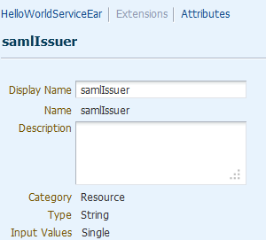

  1. 認可条件で使用する属性を追加します。これらは、「責任を返す認可ポリシーの作成」で作成した責任に一致する必要があります。
    たとえば、「責任を返す認可ポリシーの作成」で作成した責任に一致させるには、次の属性を追加する必要があります。
    • saml_issuer
    • input
    • authHeader
    • endpoint
    • country
    ノート:
    暗黙属性(OESポリシーでサポートされる属性タイプに関する項を参照)を使用する場合は、それらも追加する必要があります。
    すべての属性と関数(カスタムおよび事前定義済の両方)は、アプリケーションの「拡張」ノードの下で、作成、収集、およびさらに管理されます。詳細は、『Oracle Entitlements Server管理者ガイド』の属性および関数の拡張としての管理に関する項を参照してください。
    OESのナビゲーション・ペインで、認可ポリシーを作成しているアプリケーションを開きます。「拡張」を開き、「属性」を選択してアイコンをクリックし、新規属性を作成します。
    ドロップダウン・コントロールから「保存して次を作成」を選択すると、1つのページから複数の属性を作成できます。
    図10-6 新規属性の作成
    図10-9 OESアプリケーションの作成
    図10-9の説明が続きます
    「図10-9 OESアプリケーションの作成」の説明

  1. 暗黙属性(OESポリシーでサポートされる属性タイプに関する項を参照)を使用する場合は、それらを追加する必要があります。
    ノート:
  2. 図10-10で示されているように、リソース・タイプで使用するすべての暗黙属性を追加します。

  4. 「責任」タブで、責任を追加します。
    これらの責任により、属性がそのまま渡されるかマスキングされるかが指定されます。OWSMは、OESが返す責任を受け付け、OESによって機密データとマークされている属性はマスキングします。
    属性と置換する値を返します。
    たとえば、責任ポリシーでXPathをname=//env:Envelope//env:Body/ns3:sayHelloResponse/return/text()として追加した場合、マスキング・ポリシーではXPathの責任をname=xxxxxまたはname=****として追加します。ここで、nameは両方のポリシーで一致しています。
