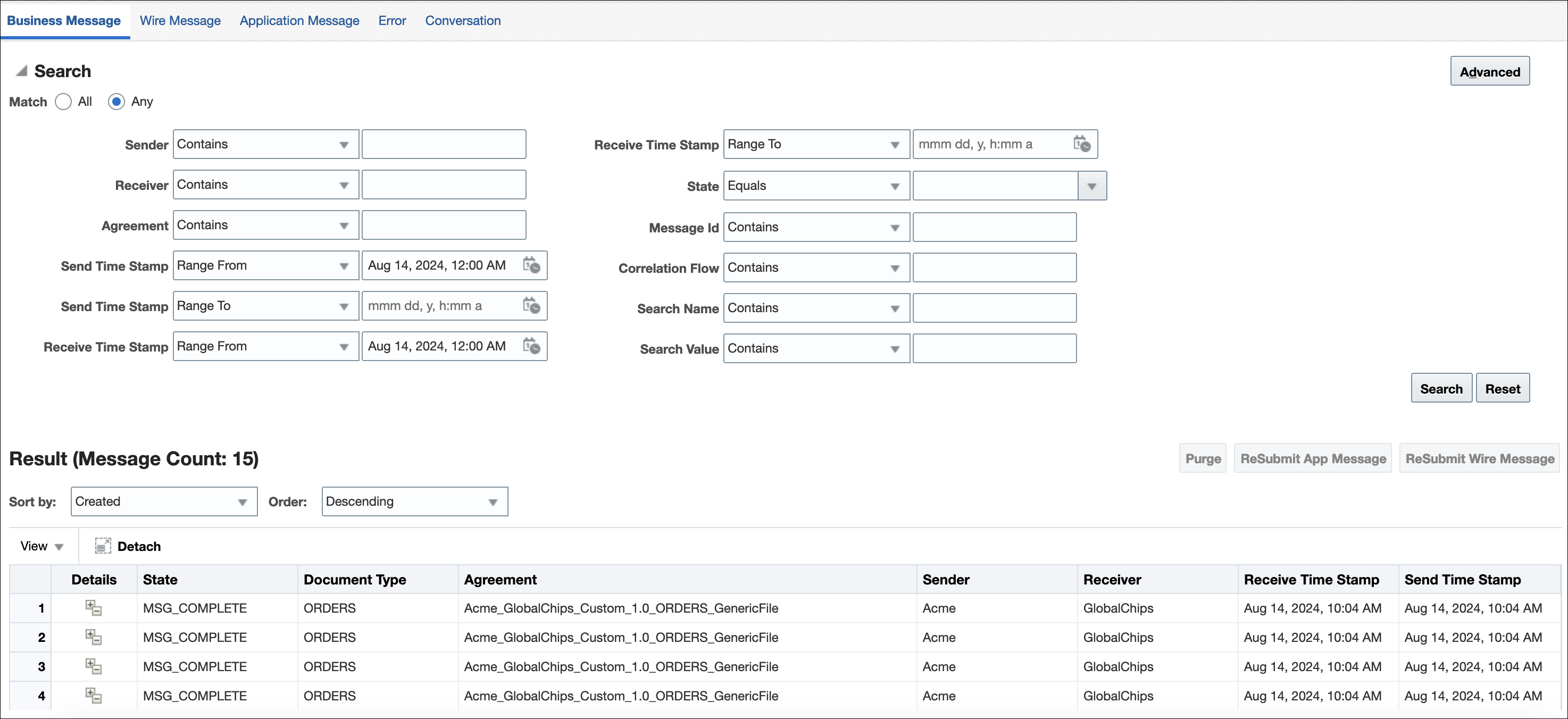

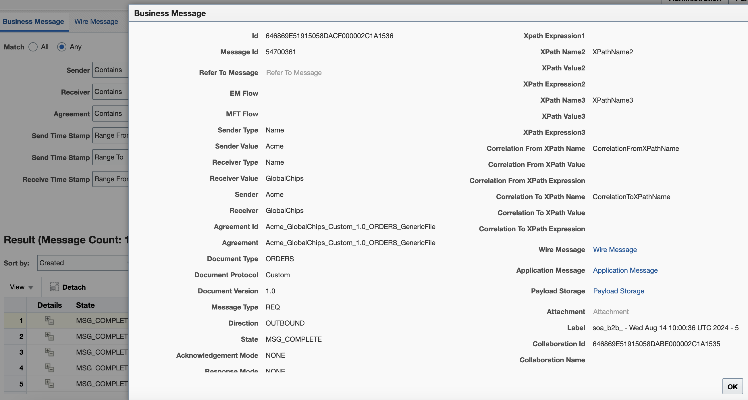

ビジネス・メッセージ・レポートの作成
ビジネス・メッセージ・ステータス・レポートには、ドキュメント・プロトコルに対するビジネス・メッセージ・インスタンスの詳細が示されます。これらの詳細には、送信および受信取引パートナ、アグリーメント名、ビジネス・アクション、ビジネス・メッセージID、ステータス、交換プロトコル、ドキュメント・プロトコルおよびメッセージ詳細が含まれます。
図17-1に、ビジネス・メッセージ・レポートを示します。
図17-1 ビジネス・メッセージ・レポート
ビジネス・メッセージ・レポートを作成するには:
  1. 「レポート」、「ビジネス・メッセージ」の順にクリックします。
  2. 検索パラメータを指定します。
    フィールド 説明
    現在の検索条件からURLを生成
    URLが現在の検索条件に対して生成されます。このURLは同じ検索条件を使用して、検索条件を再度設定することなく、繰返し可能な検索に使用できます。
    基本/拡張
    このトグル・ボタンをクリックして、基本または拡張検索基準のリストを表示します。
    一致
    「すべて」または「任意」を選択します。
    送信者
    「次で始まる」、「次と等しい」、「次を含む」、「次で終わる」の中から選択します。取引パートナの名前全体または名前の一部を指定します。
    受信者
    アグリーメント
    「次で始まる」、「次と等しい」、「次を含む」、「次で終わる」の中から選択します。取引パートナ・アグリーメントの名前全体または名前の一部を指定します。
    送信タイム・スタンプ
    「次より小さい」、「次より大きい」、「次以上」、「次と等しい」、「次以下」の中から選択します。日時を示されている書式(MM/DD/YYYY HH:MM:SS AM/PM)で指定するか、「日付および時間の選択」ボタンをクリックします。
    受信タイム・スタンプ
    「状態」
    次のメッセージ状態から選択します(「次と等しい」が唯一の演算子です)。
    All
    MSG_COMPLETE
    MSG_ERROR
    MSG_WAIT_TRANSMIT
    MSG_WAIT_FA
    MSG_SEND_FA
    MSG_WAIT_BATCH
    MSG_INVALID
    MSG_CONTINUE_PROCESS
    MSG_COLLAB_WAIT
    MSG_PROCESS_ACK
    MSG_SEND_ACK
    MSG_WAIT_ACK
    MSG_SEND_EXP
    MSG_PROCESS_EXP
    MSG_ABORTED
    MSG_TRANSMITFAILED
    MSG_WAIT_STACK
    MSG_WAIT_TA1
    MSG_SEND_TA1
    メッセージID
    「次で始まる」、「次と等しい」、「次を含む」、「次で終わる」の中から選択します。メッセージID全体またはメッセージIDの一部を指定します。
    相関フロー
    「次で始まる」、「次と等しい」、「次を含む」、「次で終わる」の中から選択します。相関フローの全部または一部を指定します。
    検索名
    このフィールドにより、XPath名1、XPath名2、XPath名3の値を検索できます。
    検索値
    B2B UIレポート内のXPath値1、XPath値2、XPath値3の値を検索します。
    検索
    このボタンをクリックして、メッセージの検索を開始します。
    リセット
    このボタンをクリックして、検索基準をデフォルト状態にリセットします。

    図17-1に示すように、結果が表示されます。
  5. 「結果」領域の「詳細」列にあるボタンをクリックすると、レポートの詳細が表示されます。
    図17-2に、ビジネス・メッセージの詳細を示します。画面は2列で表示されるためわかりやすく、スクロールする必要がありません。
    図17-2 ビジネス・メッセージの詳細

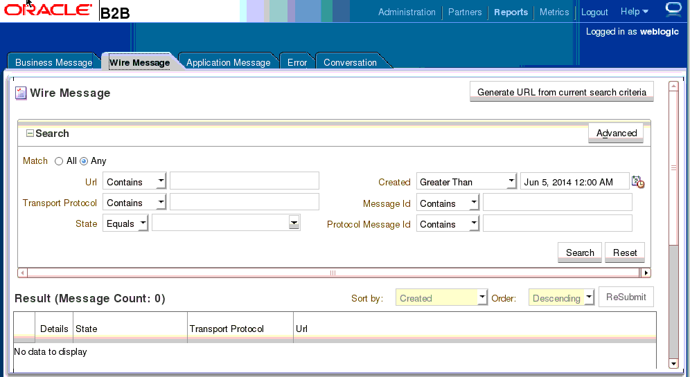

ワイヤ・メッセージ・レポートの作成
ワイヤ・メッセージは、取引パートナから送信されるデータのネイティブ・フォーマットです。ワイヤ・メッセージには、ペイロード、添付、トレーラなど、複数のセクションが含まれる場合があります。 ワイヤ・メッセージ・ステータス・レポートには、トランスポート・プロトコル名、トランスポート・プロトコル・リビジョン、プロトコル・メッセージ識別とその状態など、ワイヤ・メッセージ・インスタンスに関する詳細が示されます。これらのレポートを使用すると、ビジネス・メッセージから対応するワイヤ・メッセージに、ワイヤ・メッセージから対応するビジネス・メッセージに移動できます。
図17-3に、ワイヤ・メッセージ・レポートを示します。
図17-3 ワイヤ・メッセージ・レポート
図17-3の説明が続きます
「図17-3 ワイヤ・メッセージ・レポート」の説明
適用できるメッセージ状態のリストは、表17-1を参照してください。
ワイヤ・メッセージ・レポートを作成するには:
  1. 「レポート」、「ワイヤ・メッセージ」の順にクリックします。
  2. 検索パラメータを指定します。
    フィールド 値
    現在の検索条件からURLを生成
    URL
    「次で始まる」、「次と等しい」、「次を含む」、「次で終わる」の中から選択します。URL全体またはURLの一部を指定します。
    トランスポート・プロトコル
    「次で始まる」、「次と等しい」、「次を含む」、「次で終わる」の中から選択します。トランスポート・プロトコル全体またはトランスポート・プロトコルの一部を指定します。
    「状態」
    「次で始まる」、「次と等しい」、「次を含む」、「次で終わる」の中から選択します。メッセージの状態全体または状態の一部を指定します。
    作成日
    メッセージID
    プロトコル・メッセージID
    プロトコル・メッセージIDは、交換/トランスポート・プロトコルで定義されている場合、プロトコル固有のメッセージIDです。
    たとえば、AS2交換プロトコルの場合、プロトコル・メッセージIDは、HTTPヘッダー内のメッセージIDフィールドです(http://www.ietf.org/rfc/rfc4130.txt、ページ12)。
    このメッセージIDを使用すると、注文番号や管理番号など、ペイロードの詳細を指定せずに、2つのB2Bシステム間で交換されるメッセージを識別できます。
    カスタムの交換およびファイル・プロトコルのように、プロトコル内でメッセージIDが指定されていない場合は、B2Bによってプロトコル・メッセージIDが自動的に生成されます。
    アウトバウンドのファイル・トランスポート・プロトコルの場合、ファイル名がプロトコル・メッセージIDとして使用されます。
    インバウンドのファイル・トランスポート・プロトコルの場合は、ファイル名にUUIDが追加されます(たとえば、prodatTXNUM.dat@0AF29CCD14586BE31190000075F71D16。これは、prodatTXNUM.dat (ファイル名)に@0AF29CCD14586BE31190000075F71D16が追加されて構成されています)。
  3. 検索フィールドをさらに追加するには、「詳細」をクリックし、「フィールドの追加」から次のフィールドを選択します。
    フィールド 説明
    ドキュメント・プロトコル名
    「カスタム」、「OAG」、「RosettaNet」、「UCCNet」など、使用可能なドキュメント・プロトコルを選択します。(演算子は「次と等しい」のみです。)
    ドキュメント・タイプ
    以前に作成したドキュメント・タイプから選択します。(演算子は「次と等しい」のみです。)
    ドキュメント・プロトコル・バージョン
    以前に作成したドキュメント・プロトコル・バージョンから選択します。(演算子は「次と等しい」のみです。)
    ドキュメント定義
    以前に作成したドキュメント定義から選択します。(演算子は「次と等しい」のみです。)
  4. 「検索」をクリックします。
    図17-3に示すように、結果が表示されます。

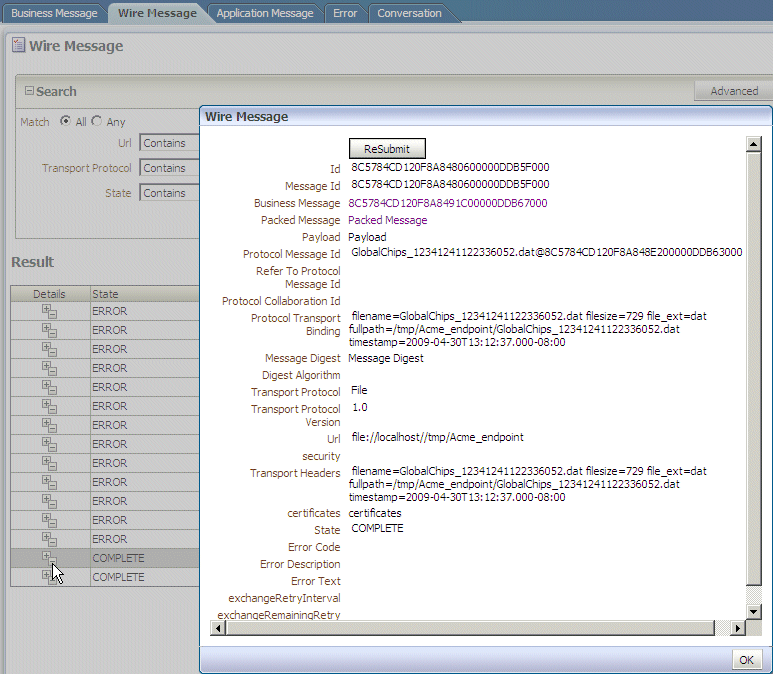

    図17-4に、ワイヤ・メッセージの詳細を示します。
    図17-4 ワイヤ・メッセージの詳細
    図17-4の説明が続きます
    「図17-4 ワイヤ・メッセージの詳細」の説明

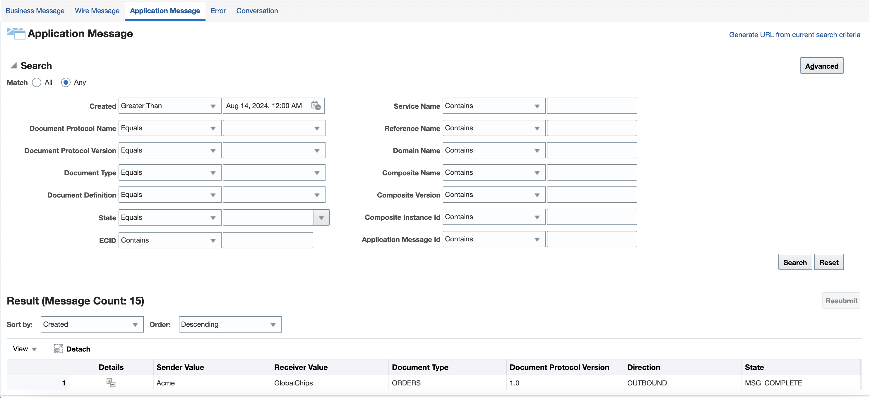

アプリケーション・メッセージ・レポートの作成
このレポートでは、SOAコンポジット関連の情報(バックエンド・コンポジット・アプリケーションがメッセージを送受信した場合の名前やバージョンなど)が提供されます。
図17-5に、アプリケーション・メッセージ・レポートを示します。
図17-5 アプリケーション・メッセージ・レポート
アプリケーション・メッセージ・レポートを作成するには:
  1. 「レポート」、「アプリケーション・メッセージ」の順にクリックします。
  2. 検索パラメータを指定します。
    フィールド 説明
    一致
    「すべて」または「任意」を選択します。
    作成日
    ドキュメント・プロトコル名
    「カスタム」、「OAG」、「RosettaNet」または「UCCNet」を選択します。(演算子は「次と等しい」のみです。)
    ドキュメント・プロトコル・バージョン
    ドキュメント・タイプ
    ドキュメント定義
    「状態」
    ECID
    「次で始まる」、「次と等しい」、「次を含む」、「次で終わる」の中から選択します。インスタンスIDを指定します。
    ファブリックCompositeDN
    使用しないでください。
    サービス名
    「次で始まる」、「次と等しい」、「次を含む」、「次で終わる」の中から選択します。B2Bサービス・バインディング・コンポーネントの名前を指定します。
    参照名
    「次で始まる」、「次と等しい」、「次を含む」、「次で終わる」の中から選択します。B2B参照バインディング・コンポーネントの名前を指定します。
    ドメイン名
    「次で始まる」、「次と等しい」、「次を含む」、「次で終わる」の中から選択します。管理サーバーと呼ばれる特別なWebLogic Serverインスタンスが含まれる、基本の管理単位の名前を指定します。
    コンポジット名
    「次で始まる」、「次と等しい」、「次を含む」、「次で終わる」の中から選択します。SOAコンポジット・アプリケーションの名前全体または名前の一部を指定します。
    コンポジット・バージョン
    「次で始まる」、「次と等しい」、「次を含む」、「次で終わる」の中から選択します。Oracle JDeveloperのSOAコンポジット・アプリケーションのバージョンを指定します。
    コンポジット・インスタンスID
    「次で始まる」、「次と等しい」、「次を含む」、「次で終わる」の中から選択します。コンポジット・アプリケーションのIDを指定します。
    ノート:
    B2B UIレポートで、アプリケーション・メッセージのポップアップに次のフィールドが表示されるのは、ファブリックとのメモリー内統合がある場合のみです。
    • ドメイン名
    • コンポジット名
    • コンポジット・バージョン
    • サービス名
    • 参照名
    フィールド 説明
    アプリケーション名
    アプリケーション名を指定します。
    コンポジット・バージョン
    ECID
    送信者IDタイプ
    送信者の識別子タイプ(「名前」、「DUNS」、「MLLP ID」など)を指定します。
    サービス名
    受信者IDタイプ
    受信者の識別子タイプ(「名前」、「DUNS」、「MLLP ID」など)を指定します。
    受信者の値
    受信者の識別子タイプの値を指定します。たとえば、DUNSが受信者IDタイプの場合は、DUNS番号を指定します。
    送信者の値
    送信者の識別子タイプの値を指定します。たとえば、名前が送信者IDタイプの場合は、取引パートナ・プロファイルの識別子タイプに設定されている取引パートナ名を指定します。
    参照名
    ファブリックCompositeDn
    使用しないでください。

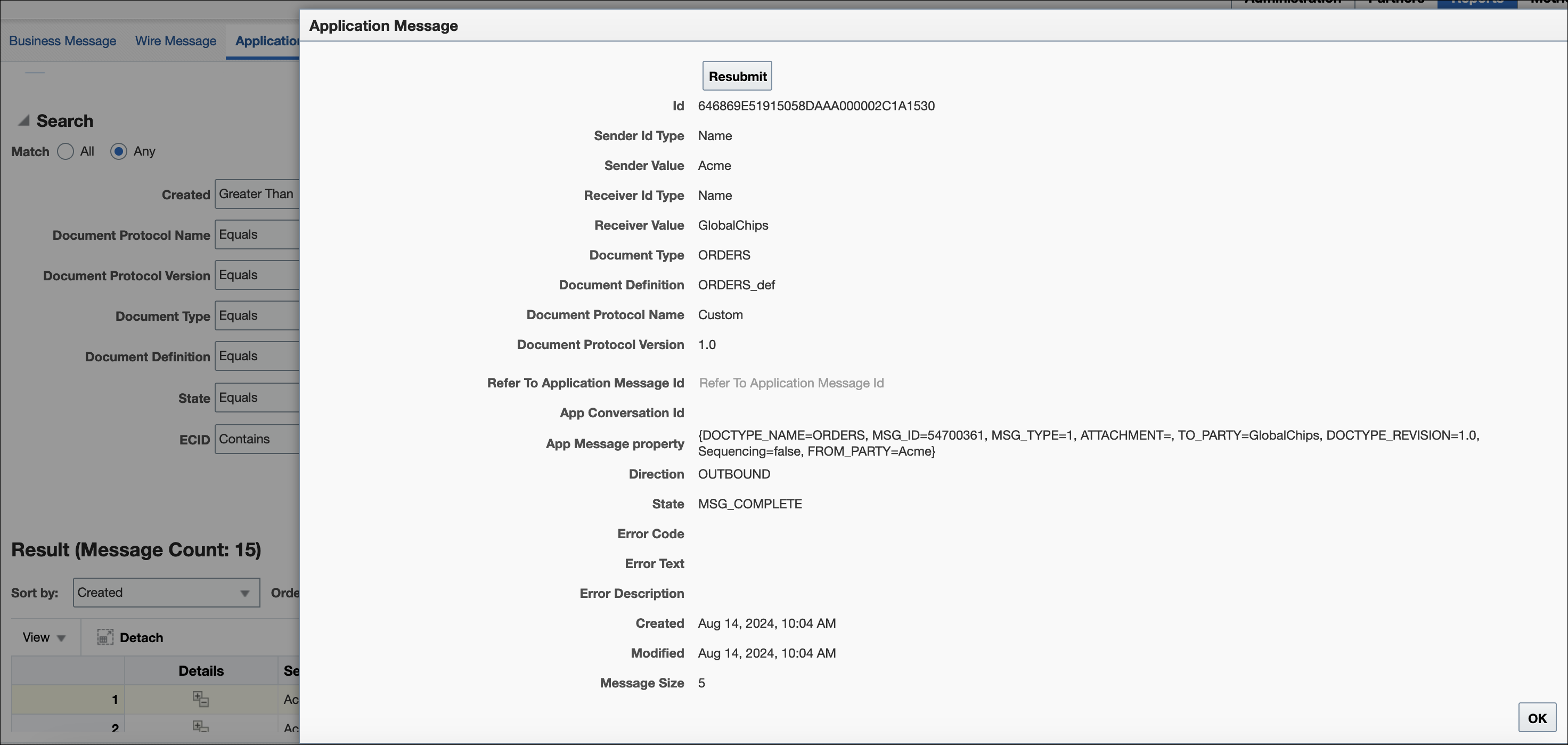

    図17-6に、アプリケーション・メッセージの詳細を示します。
    図17-6 アプリケーション・メッセージの詳細

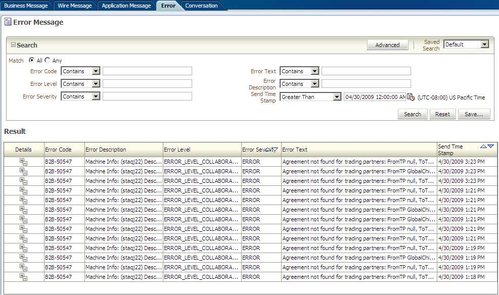

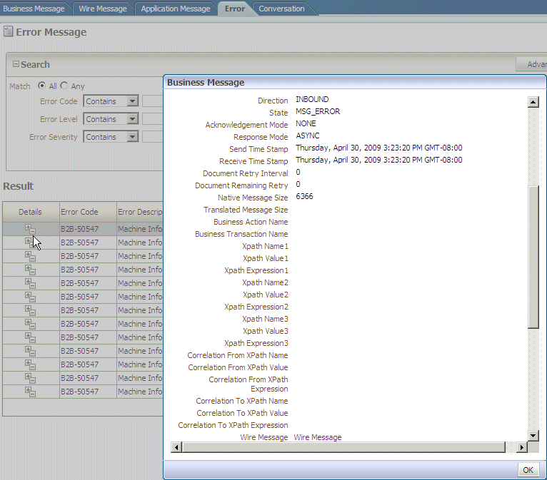

エラー・レポートの作成
エラー・ステータス・レポートでは、エラー・メッセージの詳細が提供されます。これらの詳細には、エラー・コード、エラー・テキスト、ビジネス・メッセージ識別、メッセージ日付およびメッセージ詳細が含まれます。
図17-7に、エラー・レポートを示します。
図17-7 エラー・レポート
図17-7の説明が続きます
「図17-7 エラー・レポート」の説明
エラー・レポートを作成するには:
  1. 「レポート」、「エラー」の順にクリックします。
  2. 検索パラメータを指定します。
    フィールド 説明
    一致
    「すべて」または「任意」を選択します。
    エラー・コード
    「次で始まる」、「次と等しい」、「次を含む」、「次で終わる」の中から選択します。エラー・コード全体またはエラー・コードの一部を指定します。
    エラー・レベル
    「次で始まる」、「次と等しい」、「次を含む」、「次で終わる」の中から選択します。エラー・レベル全体またはエラー・レベルの一部を指定します。
    エラー重大度
    「次で始まる」、「次と等しい」、「次を含む」、「次で終わる」の中から選択します。エラー重大度全体またはエラー重大度の一部を指定します。
    エラー・テキスト
    「次で始まる」、「次と等しい」、「次を含む」、「次で終わる」の中から選択します。エラー・テキスト全体またはエラー・テキストの一部を指定します。
    エラーの説明
    「次で始まる」、「次と等しい」、「次を含む」、「次で終わる」の中から選択します。エラーの説明全体またはエラーの説明の一部を指定します。
    送信タイム・スタンプ

  4. 「検索」をクリックします。
    図17-7に示すように、結果が表示されます。
    図17-8に、エラー・レポートの詳細を示します。
    図17-8 エラー・レポートの詳細
    図17-8の説明は次にあります。
    「図17-8 エラー・レポートの詳細」の説明

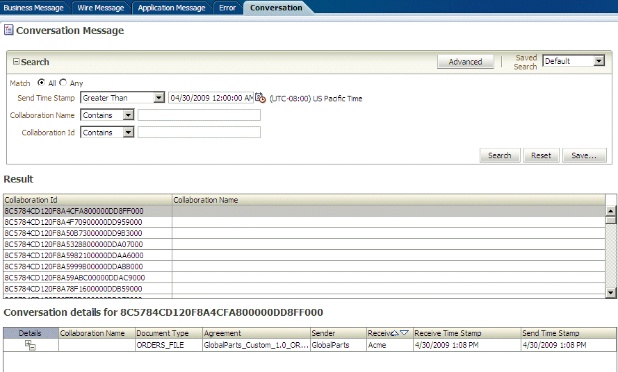

対話レポートの作成
ドキュメント定義に相関XPathを設定してメッセージを相関付けすると、対話メッセージが表示されます。また、相関メッセージには、自動的に相関付けされたメッセージが表示されます。
たとえば、AS2メッセージとその確認(MDN)は自動的に相関付けされ、対話の一部になります。RosettaNetでは、送受信される確認に加えて、リクエストとレスポンスのメッセージも相関付けされます。これらの関連メッセージは、「対話」タブに表示されます。
図17-9に、対話レポートを示します。
対話レポートを作成するには:
  1. 「レポート」、「対話」の順にクリックします。
  2. 検索パラメータを指定します。
    フィールド 説明
    一致
    「すべて」または「任意」を選択します。
    送信タイム・スタンプ
    コラボレーション名
    ebMSおよびRosettaNetドキュメントに適用され、ヘッダー情報から入手できます。
    コラボレーションID
    「詳細」検索ボタンを使用してその他のフィールドを追加することはできません。
  3. 「検索」をクリックします。
    図17-9に示すように、結果が表示されます。

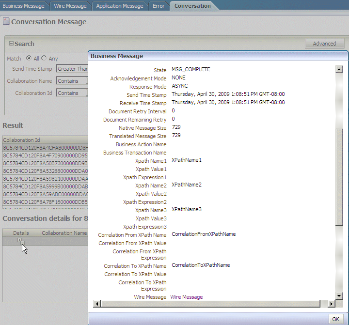

  4. 「結果」領域の「詳細」列にあるボタンをクリックすると、レポートの詳細が表示されます。
    図17-10に、対話レポートの詳細を示します。
    図17-10 対話レポートの詳細
    図17-10の説明は次にあります。
    「図17-10 対話レポートの詳細」の説明
