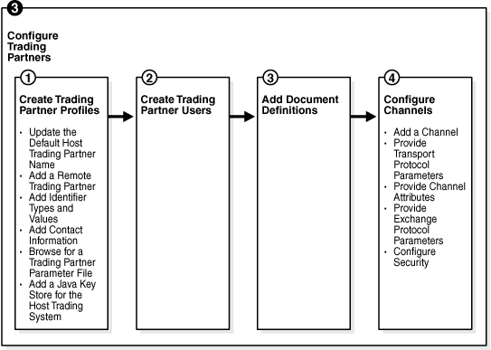

取引パートナの構成は、Oracle B2Bプロセス・フローの3番目のステップです。
この章の内容は次のとおりです。
取引パートナの概要
Oracle B2Bでは、ホスト取引パートナとリモート取引パートナという2つの取引パートナがトランザクションに関与します。通常、ホスト取引パートナとは、Oracle B2Bがインストールされている組織です。リモート取引パートナとは、ホスト取引パートナがE-Businessトランザクションを実行する相手の組織です。 取引パートナは、ホスト(バックエンド)アプリケーション、データベースまたは顧客をトランザクションに含めることができます。トランザクションの起案者または応答者のいずれかが、ホスト取引パートナまたはリモート取引パートナになることができます。
すべての取引パートナ(ホストおよびリモート)は、ホスト取引パートナ組織によって構成されます。リモート・パートナは、ホスト取引パートナがリモート取引パートナごとに作成した取引パートナ・ユーザーを使用して、Oracle B2Bの独自のデータにアクセスできます。図5-1に、取引パートナを構成するステップを示します。
図5-1 取引パートナの構成
図5-1の説明が続きます
「図5-1 取引パートナの構成」の説明

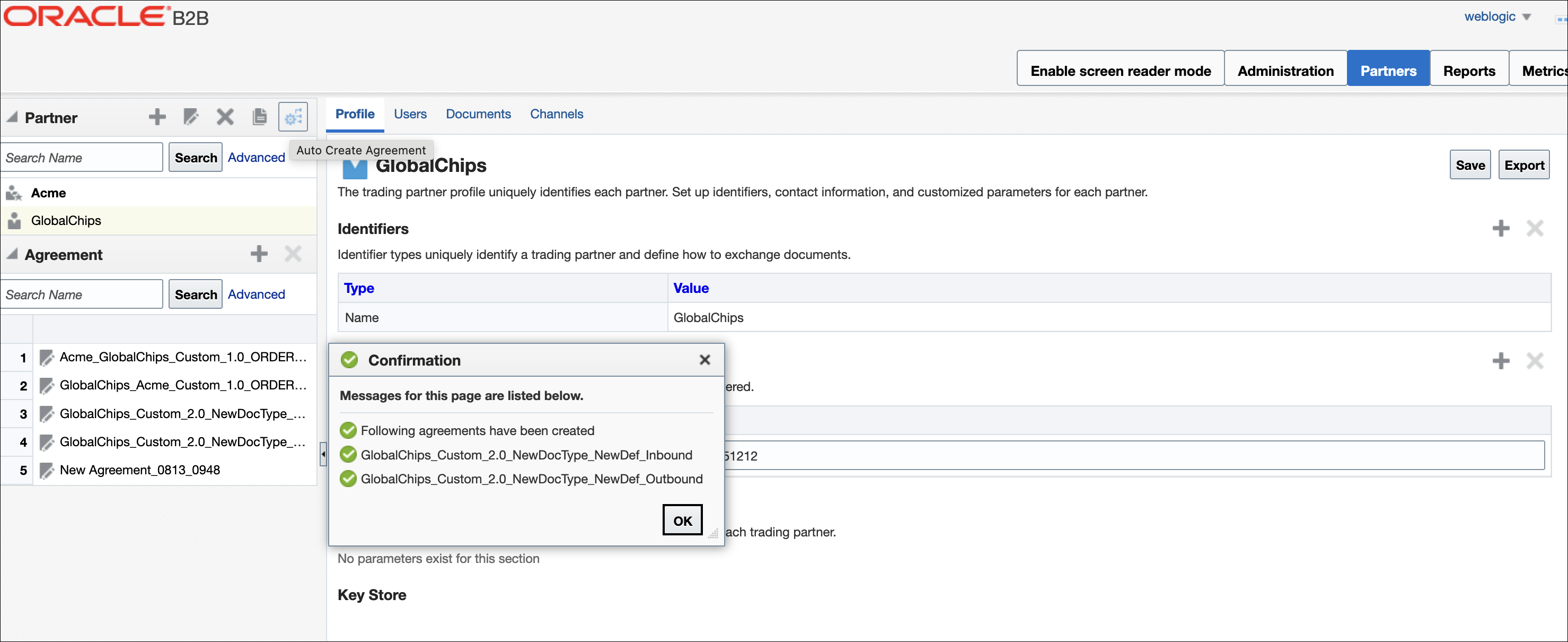

  1. 「パートナ」リンクをクリックします。
  2. 「追加」をクリックします。
  3. パートナ名を指定し、「OK」をクリックします。
    リモート取引パートナ名が「パートナ」リストに表示されます。

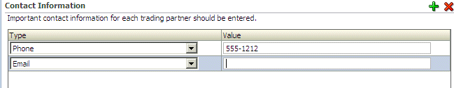

連絡先情報の追加
取引パートナの連絡先情報を必要に応じて追加するには、事前にシードされているタイプ(連絡先名、電子メール、Fax、電話番号)を使用します。または、「管理」→「タイプ」ページで連絡先タイプを作成できます。詳細は、カスタム連絡先情報タイプの作成を参照してください。
  2. 「プロファイル」タブをクリックします。
  3. 「連絡先情報」領域で、「追加」をクリックします。
  4. 図5-5に示すように、「タイプ」の下にあるリストからタイプを選択し、値を入力します。
    図5-5 連絡先情報の追加
    図5-5の説明が続きます
    「図5-5 連絡先情報の追加」の説明
  5. 「保存」をクリックします。

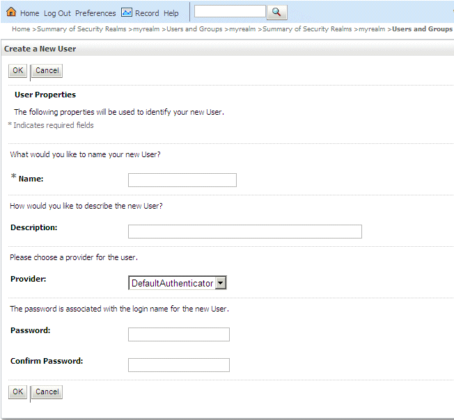

アイデンティティ・ストアでの新規ユーザーの作成
ユーザーをOracle B2Bに設定するには、そのユーザーがアイデンティティ・ストアにすでに存在している必要があります。ユーザーの作成に使用できるツールはいくつかありますが、 図5-7に示すように、Oracle WebLogic Server管理コンソールのセキュリティ・レルム機能を使用する方法もあります。
図5-7 Oracle WebLogic Server管理コンソール—セキュリティ・レルム
図5-7の説明が続きます
「図5-7 Oracle WebLogic Server管理コンソール—セキュリティ・レルム」の説明
ノート:
Oracle B2Bを管理対象サーバーで実行している場合は、デフォルトのファイルベースのポリシー・ストアがサポートされないため、LDAPベースのポリシー・ストアを使用することをお薦めします。
myrealm設定に進むと、「ユーザーおよびグループ」タブにレルム内のすべてのユーザーが表に表示されます。「新規」をクリックし、図5-8に示すページで、ユーザーおよびユーザー・パスワードを追加します。
図5-8 Oracle WebLogic Server管理コンソール—新しいユーザーの追加
図5-8の説明が続きます
「図5-8 Oracle WebLogic Server管理コンソール—新規ユーザーの追加」の説明

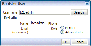

デフォルト管理者は、ユーザーを追加できます。ホスト管理者およびリモート管理者は、デフォルト管理者によって権限を付与されている場合、ユーザーを追加できます(リモート管理者は各自のデータについてのみ)。
  2. 「ユーザー」タブをクリックします。
  3. 取引パートナを選択します。
  4. 「追加」をクリックします。
  5. 「アイデンティティ・ストアでの新規ユーザーの作成」で作成したユーザー名を入力し、「検索」をクリックします。
    ユーザー名は作成したとおりに正確に入力してください。
  6. 図5-9に示すように、「監視」または「管理者」ロールを選択し、「OK」をクリックします。
    図5-9 監視または管理者ロールの割当て
    図5-9の説明が続きます
    「図5-9 監視または管理者ロールの割当て」の説明

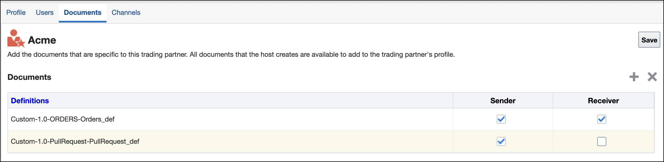

ホストおよびリモートの両方の取引パートナ・プロファイルにドキュメント定義を追加します。このページでは、リモート取引パートナのドキュメント・タイプ・パラメータおよびドキュメント・バージョン・パラメータを変更することもできます。詳細は、「ドキュメント・プロトコルの使用」を参照してください。
  2. 「ドキュメント」タブをクリックします。
  3. 取引パートナを選択します。
  4. 「追加」をクリックします。
  5. 図5-11に示すように、ノードを展開し、ドキュメント定義を選択して、「追加」をクリックします。
    図5-11 ドキュメント定義の選択
  6. 図5-12に示すように、リストされているドキュメントごとに、選択したパートナが送信者か受信者か、またはその両方かを指定します。
    図5-12 送信者と受信者の選択
  7. 「保存」をクリックします。

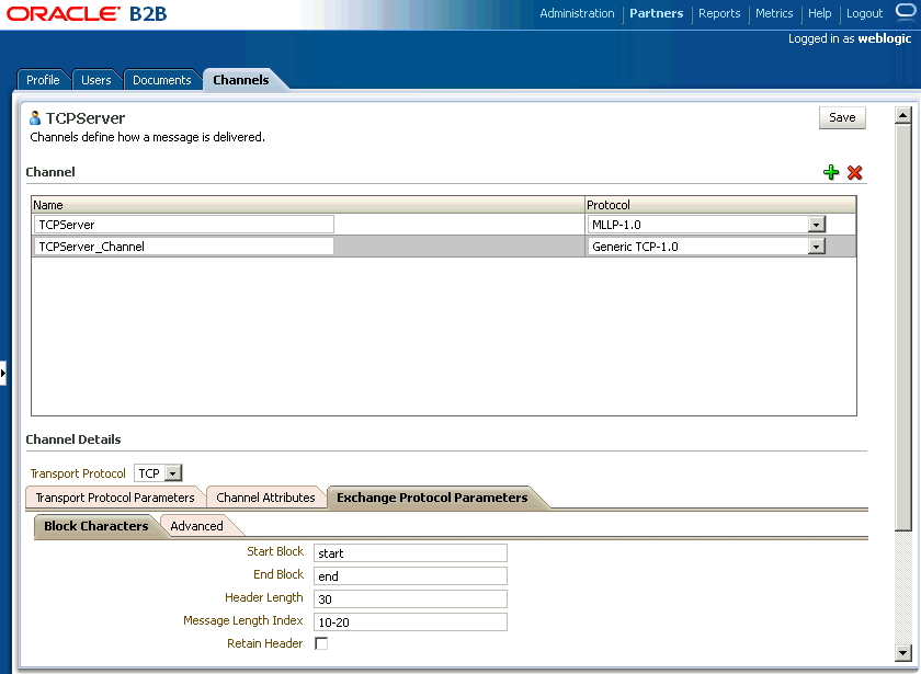

Generic TCP
開始ブロック、終了ブロック、ヘッダー長、メッセージ長索引およびヘッダーの保持など、カスタマイズされた交換プロトコル・パラメータをサポートするトランスポート。
外部

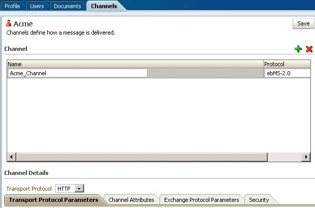

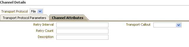

図5-13に示すように、選択したチャネル/トランスポート・プロトコルに応じて、トランスポート・プロトコル・パラメータ、チャネル属性、交換プロトコル・パラメータなどのチャネルの詳細を指定します。
図5-13「チャネルの詳細」タブ
図5-13の説明が続きます
「図5-13「チャネルの詳細」タブ」の説明
トランスポート・プロトコル・パラメータでは、プロトコル・エンドポイントの所定の使用方法に固有のプロパティが定義されます。トランスポートの役割は、選択されているトランスポート・プロトコル、モード(同期または非同期)、サーバーおよびプロトコル・エンドポイント・アドレス(URIなどの取引パートナのアドレス)を使用して、メッセージを配信することです。表5-3では、トランスポート・プロトコル・パラメータについて説明します。
チャネル属性は、ホスト取引パートナのホスト・アプリケーションとそのインストール間の通信インタフェースを定義します。表5-4では、チャネル属性について説明します。
交換プロトコル・パラメータでは、ヘッダー、確認、およびヘッダーとペイロードをまとめるパッケージング(メッセージ交換メカニズム)が定義されます。表5-5では、交換プロトコル・パラメータについて説明します。

取引パートナのチャネルを構成するには、次を行います:
ノート:
AS1の場合、B2Bでは署名にSHA1のみがサポートされます。AS1の署名にMD5はサポートされません。
チャネルの追加
B2Bトランザクションの応答者用にチャネルを追加します。
  2. 取引パートナを選択します。
  3. 「チャネル」タブをクリックします。
  4. 「追加」をクリックします。
  5. チャネル名を入力します。
  6. 表5-1の説明に従って、プロトコルを選択します。
  7. 「保存」をクリックします。
    表5-2に示すように、ステップ6で選択したデリバリ・チャネル・プロトコルに基づいて、適用可能なプロトコルが「トランスポート・プロトコル」フィールドに表示されます。

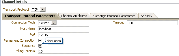

トランスポート・プロトコル・パラメータの指定
  1. 「トランスポート・プロトコル・パラメータ」タブをクリックします。
  2. 表5-3に示すように、「チャネルの追加」で選択したチャネル/トランスポート・プロトコルに応じて、トランスポート・プロトコル・パラメータを指定します。
    表5-3では、トランスポート・プロトコル・パラメータ(アルファベット順に表示されています)およびパラメータが適用されるプロトコルについて説明します。

    接続モード
    「クライアント」または「サーバー」から選択します。
    MLLP-1.0 (必須、リモート取引パートナの場合のみ)

    シーケンス (順序付け)
    着信メッセージをバックエンド・アプリケーションに順番に配信する必要がある場合に、このプロパティを有効にします。
    詳細は、メッセージの順序付けを参照してください。

    タイムアウト
    確認メッセージ用に一時MLLP接続がソケットをオープンしている時間を定義します。デフォルトのタイムアウト値は300秒です。このパラメータは一時MLLP接続にのみ適用され、永続接続には適用されません。
    タイムアウトは、HTTPデリバリ・チャネルで追加のトランスポート・ヘッダーとして構成できます。
    値の例: timeout=30(タイムアウトの値は秒単位です)
    MLLP-1.0 (オプション、リモート取引パートナの場合のみ)
    汎用TCP(オプション)

チャネル属性の指定
  1. 「チャネル属性」タブをクリックします。
  2. 表5-4に示すように、「チャネルの追加」で選択したチャネル/トランスポート・プロトコルに応じて、チャネル属性を指定します。
    表5-4 チャネル属性
    パラメータ 説明 使用するプロトコル
    確認モード
    取引パートナがメッセージを受信するモードとして、SYNC、ASYNCまたは「NONE」を選択します。すべての汎用交換に対して「なし」を選択します。
    MLLP交換の場合、一時接続にはSYNCまたはASYNCを選択します。永続接続には「NONE」を選択します。

    終了ブロック
    このプロパティの値には文字列を指定できます。このプロパティは、メッセージの終了を示すために使用されます。通常、終了ブロックは取引パートナにメッセージが送信された後で送信されます。
    汎用TCP(オプション)
    終了ブロック文字
    この値は1文字のみです。終了ブロック文字はワイヤ・メッセージ・ペイロードには表示されません。デフォルト値は0x1C (16進数)です。
    ヘッダー長
    このプロパティは、ヘッダー・サイズを定義します。実際のデータの前に付けられます(これには、開始ブロック、メッセージ長、埋め込まれたヘッダーが含まれます)。
    汎用TCP(オプション)

TCPの一般的なサポート
MLLPは、SB (開始バイト)、EB (終了バイト)およびCRを使用して、メッセージを解釈します。SBとEBのかわりに、データの長さまたは開始文字列と終了文字列を使用してメッセージを解釈するために、Oracle B2BではTCP用の汎用ソリューションが提供されています。
TCPの一般的なサポート用には、「交換プロトコル・パラメータ」タブ(図5-14を参照)にある「開始ブロック」、「終了ブロック」、「ヘッダー長」、「メッセージ長索引」および「ヘッダーの保持」の各パラメータを使用します。
図5-14 汎用TCPのパラメータ
図5-14の説明が続きます
「図5-14 汎用TCPパラメータ」の説明
ノート:
MLLPプロトコルを使用して汎用TCPチャネルを作成すると、「交換プロトコル・パラメータ」タブのパラメータは、図5-14のように表示されます。チャネルを作成した後は、MLLP固有パラメータと汎用TCP固有パラメータがグループ化された2つのサブタブが表示されます。
これらのパラメータの説明は、表5-5を参照してください。

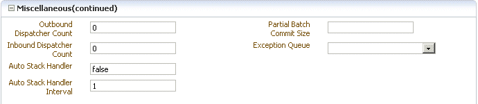

順序付けされたメッセージを送信するには、図5-15に示すように、「アウトバウンド・ディスパッチャ数」パラメータを構成します。
図5-15 ディスパッチャ構成: 「管理」→「構成」タブ
図5-15の説明が続きます
「図5-15 ディスパッチャ構成: 「管理」→「構成」タブ」の説明
デフォルトでは、値は0です。この値は、ディスパッチ(スタック)なしの順序付けの場合の設定です。メッセージの負荷に応じて、アウトバウンド・ディスパッチャ数を適切な値に設定します。
バースト・モードでの順序付け
AQおよびJMSでの順序付けの場合、Oracle B2Bサーバーは、メッセージがキューに追加されている間にポーリングを行わない場合があります。Oracle B2Bがポーリングを開始すると、複数のメッセージがバースト・モードで送信できるようになり、Oracle B2Bは通常の状態での順序を維持できません。バースト・モードでの順序を保証するため、次のことをお薦めします:
AQの場合、TARGET:target_nameプロパティとともに、値としてタイムスタンプを指定したB2B_SEQUENCE_TIMESTAMPのフラグを追加します。
たとえば:
TARGET:targetname;B2B_SEQUENCE_TIMESTAMP:1284371552121
この例では、1284371552121はミリ秒単位の時間です(Javaの場合)。
JMSの場合、値としてミリ秒単位の時間を指定したB2B_SEQUENCE_TIMESTAMPとして、新しいヘッダーを追加できます。
例5-1 AQおよびJMSデリバリ・チャネルに対するアウトバウンド・メッセージの順序付け
ACTION_NAME = TARGET:sequence_target_name
インバウンド・メッセージの順序付け
インバウンド・メッセージの順序付けはデリバリ・チャネルの構成の一部として有効化されます。デリバリ・チャネルで受信されるインバウンド・メッセージはOracle B2Bで処理され、到着時間に基づいて順番どおりに配信されます。
インバウンド・メッセージの順序付けを有効にするには、図5-16に示すように、デリバリ・チャネルの「シーケンス」プロパティを有効にします。
図5-16 シーケンサの構成
図5-16の説明が続きます
「図5-16 シーケンサの構成」の説明
順序付けされたメッセージを送信するには、図5-15に示すように、「インバウンド・ディスパッチャ数」パラメータを構成します。
AQおよびJMSで、パートナからインバウンド・メッセージを受信したとき、ヘッダーTARGETがある場合は(アウトバウンド・メッセージの順序付けが有効になるのと同様に)、同じ値が使用されて、インバウンド・メッセージは特定のターゲットで順序付けされます。
HTTPインバウンド・メッセージの順序付けの場合、Oracle B2Bで/b2b/sequenceReceiverというURIが公開されます。このエンドポイントに到着したリクエストは順番に処理されます。複数の順序付けターゲットを使用する場合は、リクエストにHTTPヘッダーSEQUENCE_TARGETを追加します。
SEQUENCE_TARGETをヘッダーとしてアウトバウンドHTTPメッセージに追加するには、デリバリ・チャネルの「追加トランスポート・ヘッダー」パラメータを使用します。詳細は、表5-3を参照してください。
受信メッセージのHTTPヘッダーに、ヘッダーとしてSEQUENCE_TARGETが含まれている場合、この値が順序付けのターゲットして使用されます。SEQUENCE_TARGETがなく、FROMというHTTPヘッダーが含まれている場合、これが順序付けのターゲットとして使用されます。FROMがない場合B2Bでは、メッセージの送信元のIPアドレスが順序付けのターゲットとして使用されます。デフォルトでは、HTTPリクエストの送信元のIPアドレスが順序付けのターゲットとして使用されます。
ディスパッチなしの順序付け
取引パートナの停止時間は、通常、バックエンド・アプリケーションにメッセージをスタックして処理されます。この場合、停止時間後にメッセージ全体をB2Bで処理する必要があります。このため、B2Bアプリケーションが停止時間中に十分に活用されず、取引パートナの復旧時に過負荷になることがあります。これにより、メッセージ処理が急増するため、通常のメッセージ・フローに悪影響を与えます。
自動スタック・ハンドラの使用時は、Oracle B2Bはエラーが発生したアウトバウンド・メッセージを順番に再試行します。エンドポイントで配信準備が完了すると、順序内のすべてのメッセージが配信可能になるので、エンドポイントでメッセージ配信のオーバーロードが発生する可能性があります。アウトフローを減らすには、メッセージのディスパッチ間の間隔をミリ秒単位で設定するb2b.OutboundDispatchIntervalプロパティを設定します。
取引パートナへの送信が失敗すると、ディスパッチャによって取得されないよう、対応するメッセージにマークが付けられ、メッセージはバックエンド・アプリケーションではなくB2Bにスタックされます。メッセージを処理するには、次のプロパティを設定します。
Auto Stack Handler = true
Auto Stack Handler Interval = interval (in seconds)
図5-15に、「自動スタック・ハンドラ」および「自動スタック・ハンドラ間隔」パラメータを示します。「true」に設定した場合、スタックされたメッセージは、適切な間隔の間、ディスパッチャによって配信されます。可変の間隔をカンマ区切りの値で自動スタック・ハンドラ間隔に指定することもできます。

アグリーメントの自動作成機能の使用
この機能により、選択したリモート取引パートナに関連付けられたドキュメント定義ごとに1つのアグリーメントを作成できます。
図5-17に示す「パートナ」領域では、「アグリーメントの自動作成」ボタンを使用して、リモート取引パートナのアグリーメントを作成できます。
図5-17 アグリーメントの自動作成機能
アグリーメントは、「アグリーメント」タブでさらにカスタマイズできます。「アグリーメント」タブの詳細は、 取引パートナ・アグリーメントの作成とデプロイを参照してください。
