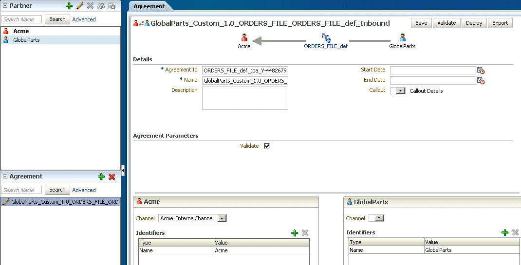

図6-1に、アグリーメントを使用するためのOracle B2Bインタフェースを示します。リモート取引パートナのアグリーメントをホスト取引パートナとともに確認するには、リモート取引パートナ名をクリックします。
図6-1 アグリーメントの作成
図6-1の説明が続きます
「図6-1 アグリーメントの作成」の説明

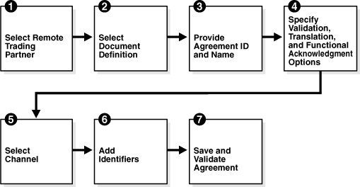

図6-2に、アグリーメントを作成するステップを示します。
図6-2 アグリーメントの作成ステップ(ワークフローの概要)
図6-2の説明が続きます
「図6-2 アグリーメントの作成ステップ(ワークフローの概要)」の説明
ステップ1: リモート取引パートナの識別
ホスト取引パートナはアグリーメントに自動的に含まれるため、リモート取引パートナのみを識別する必要があります。これを行うには、次の2つの方法があります。1つは、「パートナ」リージョンからパートナを選択してアグリーメントを追加する方法です。もう1つは、ホスト取引パートナを選択して、「アグリーメント」リージョンの「追加」をクリックし、「新規アグリーメント」リージョンの「パートナの選択」ボタンをクリックする方法です。

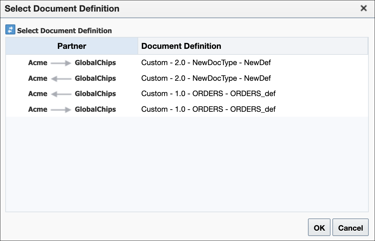

ステップ2: ドキュメント定義の選択
ドキュメント定義はホスト取引パートナに対して選択します。図6-3に示すように、選択内容は「ドキュメント定義の選択」ダイアログに反映されます。
図6-3 ドキュメント定義の選択
アウトバウンドとインバウンドの両方のアグリーメントが必要になる交換の場合は、次の手順を実行します。
  • アウトバウンドのアグリーメントの場合は、ホスト取引パートナが送信者(図6-3に示す「Acme --> Globalchips」)になるドキュメント定義を選択します
  • インバウンドのアグリーメントの場合は、ホスト取引パートナが受信者(図6-3に示す「Acme <-- GlobalChips」)になるドキュメント定義を選択します
ステップ3: アグリーメントのIDと名前の指定
アグリーメント識別子とアグリーメント名を指定します。これらのフィールドには同じ値を指定できます(追跡するために同じ値にする必要がある場合)。
ステップ4: 検証、変換および機能確認のオプションの選択
表6-1では、アグリーメントの作成時に設定可能な検証、変換および機能確認のオプションについて説明します。
表6-1 アグリーメントのオプション
オプション 説明
検証
XSDなどの構成済のガイドライン・ファイルに対してドキュメントの検証を有効にする場合に選択します。
ステップ5: リモート取引パートナのチャネルの選択
リモート取引パートナの設定時に作成したチャネルのリストが表示されます。(リスニング・チャネルはアグリーメントに含まれません)。
ステップ6: 識別子の追加
ホスト取引パートナおよびリモート取引パートナの識別子タイプがリストされます。このアグリーメントに適用する識別子を選択します。複数の識別子を選択するには、[Shift]キーを押しながら識別子をクリックします。
アウトバウンド・アグリーメントについては、表6-2にリストされている識別子タイプを交換プロトコルとともに使用します。
表6-2 交換プロトコルとともに使用する識別子タイプ
交換プロトコル 識別子タイプ
Generic File-1.0
「名前」
Generic FTP-1.0
「名前」
Generic SFTP-1.0
「名前」
Generic AQ-1.0
「名前」
Generic JMS-1.0
「名前」
AS2-1.1
名前、AS2識別子
AS1-1.0
名前、AS1識別子
ebMS-1.0、ebMS-2.0
名前、ebMS識別子
RosettaNet-V02.00、RosettaNet-01.10
名前、DUNS
MLLP交換
名前、MLLP ID
Generic HTTP-1.0
名前、汎用識別子
Generic Email-1.0
名前、汎用識別子
識別子タイプの詳細は、「タイプの作成」を参照してください。
ステップ7: アグリーメントの保存と検証
「保存」をクリックすると、アグリーメントが保存されて検証されます。
アグリーメントを作成するには:
  1. 「パートナ」タブをクリックします。
  2. 「アグリーメント」リージョンで、「追加」をクリックします。
  3. 「パートナの選択」をクリックします。
  4. リモート取引パートナを選択します。
  5. 「ドキュメント定義の選択」をクリックします。
  6. 起案者のドキュメント定義を選択します。
  7. アグリーメントのIDと名前を指定します。
  8. 表6-1の説明に従って、適切なオプションを選択します。
  9. 必要に応じて、説明、コールアウト(すでに作成済の場合)、開始日と終了日を指定します。
    コールアウトを使用して、ホスト取引パートナとリモート取引パートナの間で交換するメッセージの書式を変換します。「コールアウトの管理」を参照してください。
    ここで入力した終了日を経過すると、アグリーメントは期限切れになるためデプロイできません。
  10. ホスト取引パートナに対して、「追加」をクリックして識別子を選択します。
  11. リモート取引パートナに対して、チャネルを選択します。
  12. リモート取引パートナに対して、「追加」をクリックして識別子を選択します。
  13. 「保存」をクリックします。
アグリーメントを作成すると、そのアグリーメントが「管理」→「デプロイ」ページに表示され、デプロイする準備ができます。
