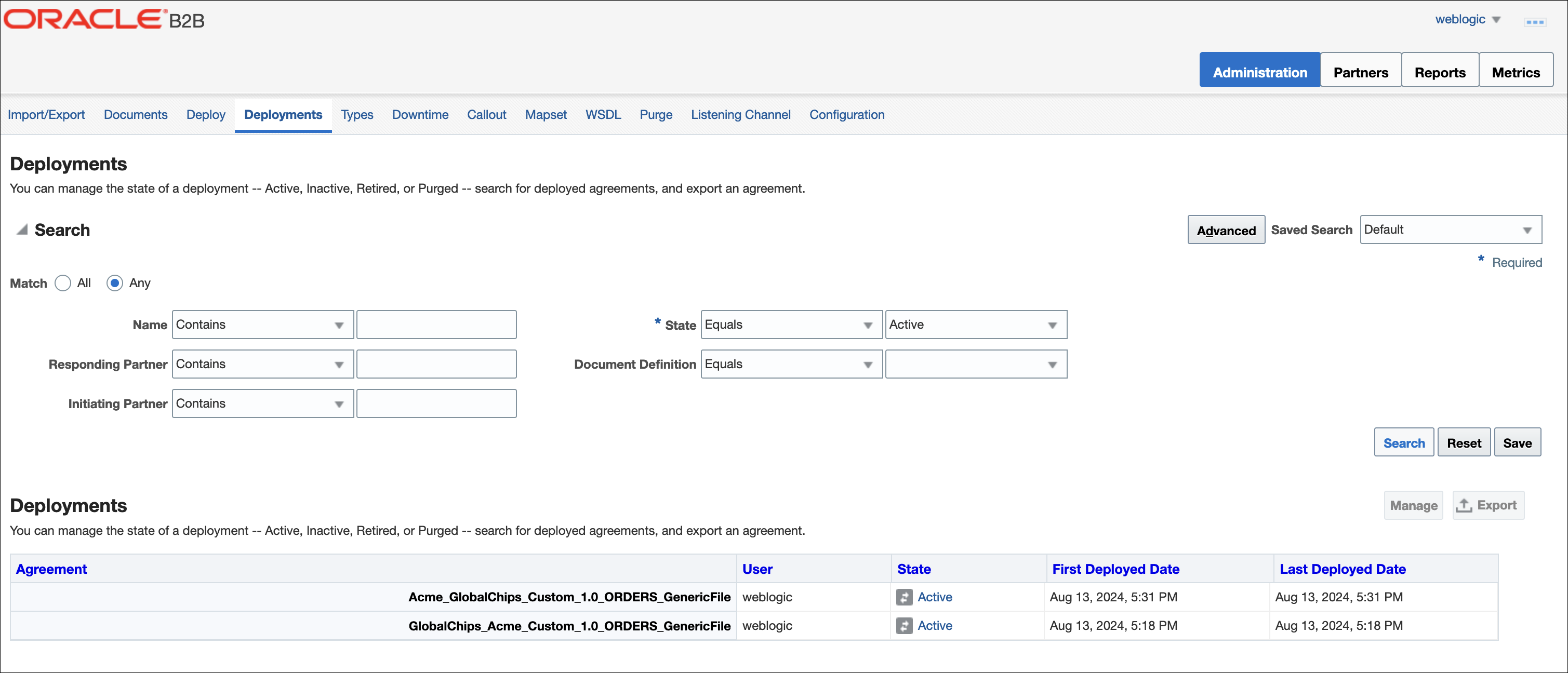

図9-1に、「デプロイメントの管理」タブを示します。
図9-1 デプロイ済アグリーメントの管理
デプロイ済アグリーメントの管理

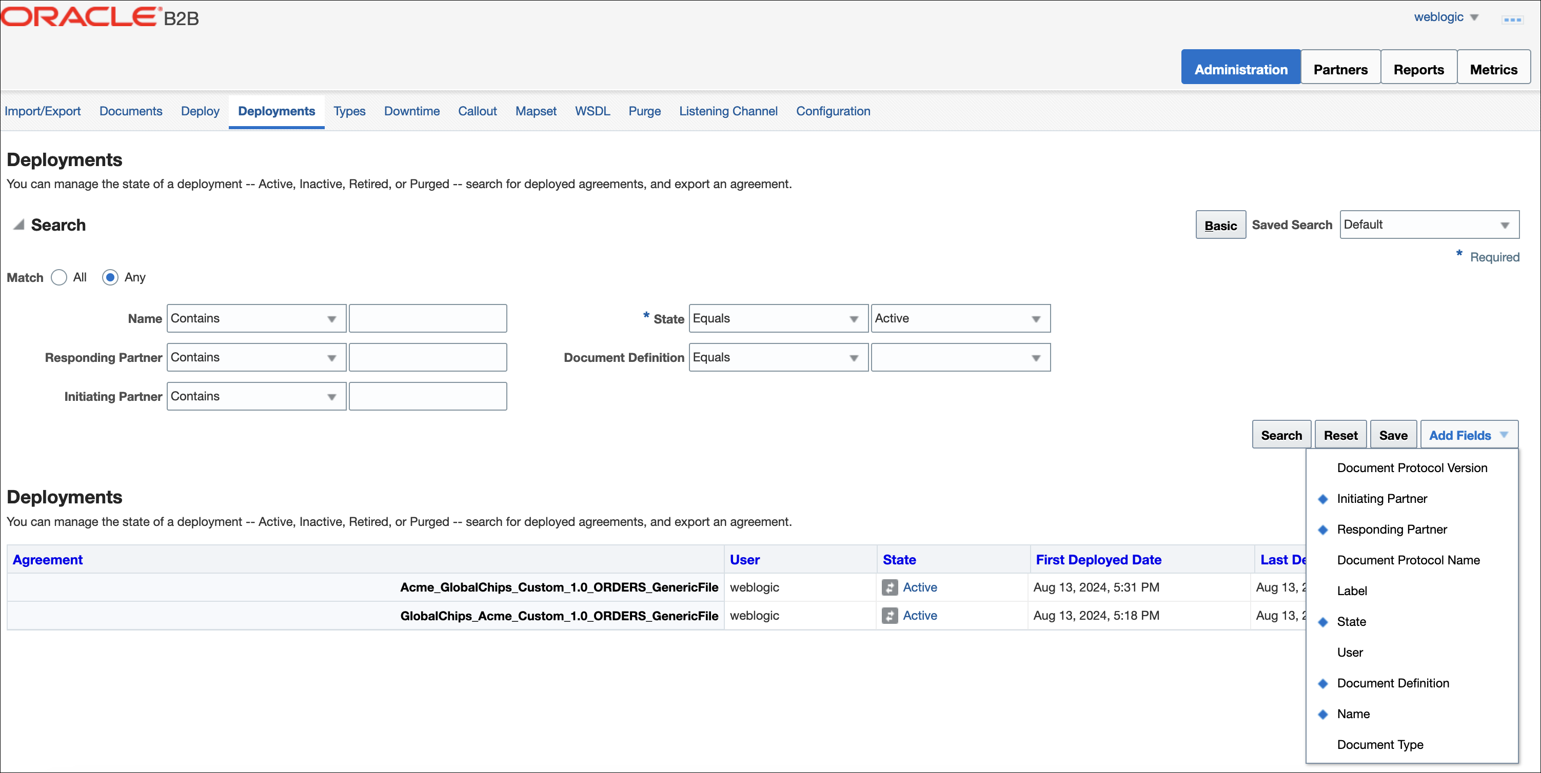

  • 図9-2に示したその他の検索パラメータを選択する場合は、「詳細」をクリックします。
図9-2 拡張検索パラメータ
「フィールドの追加」リストから選択したドキュメント検索パラメータは、次のように使用します。最初に、ドキュメント・プロトコル名を選択して、ドキュメント・プロトコル・バージョンのリストを移入します。次に、ドキュメント・プロトコル・バージョンを選択して、ドキュメント・タイプのリストを移入します。その後、ドキュメント・タイプを選択して、ドキュメント定義のリストを移入します。
保存済検索の機能は使用できません。
