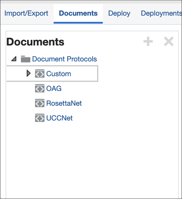

ドキュメント・プロトコルは図8-1に示されています。
図8-1 Oracle B2Bのドキュメント・プロトコル

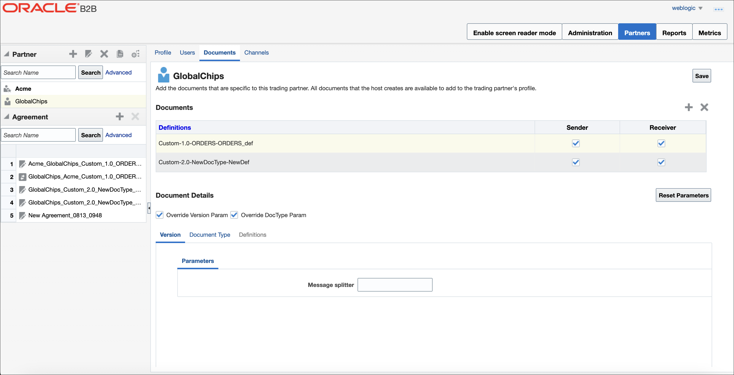

ドキュメント・バージョン・パラメータ
カスタム・ドキュメントのドキュメント・バージョンを作成する場合、パラメータの設定は不要です。

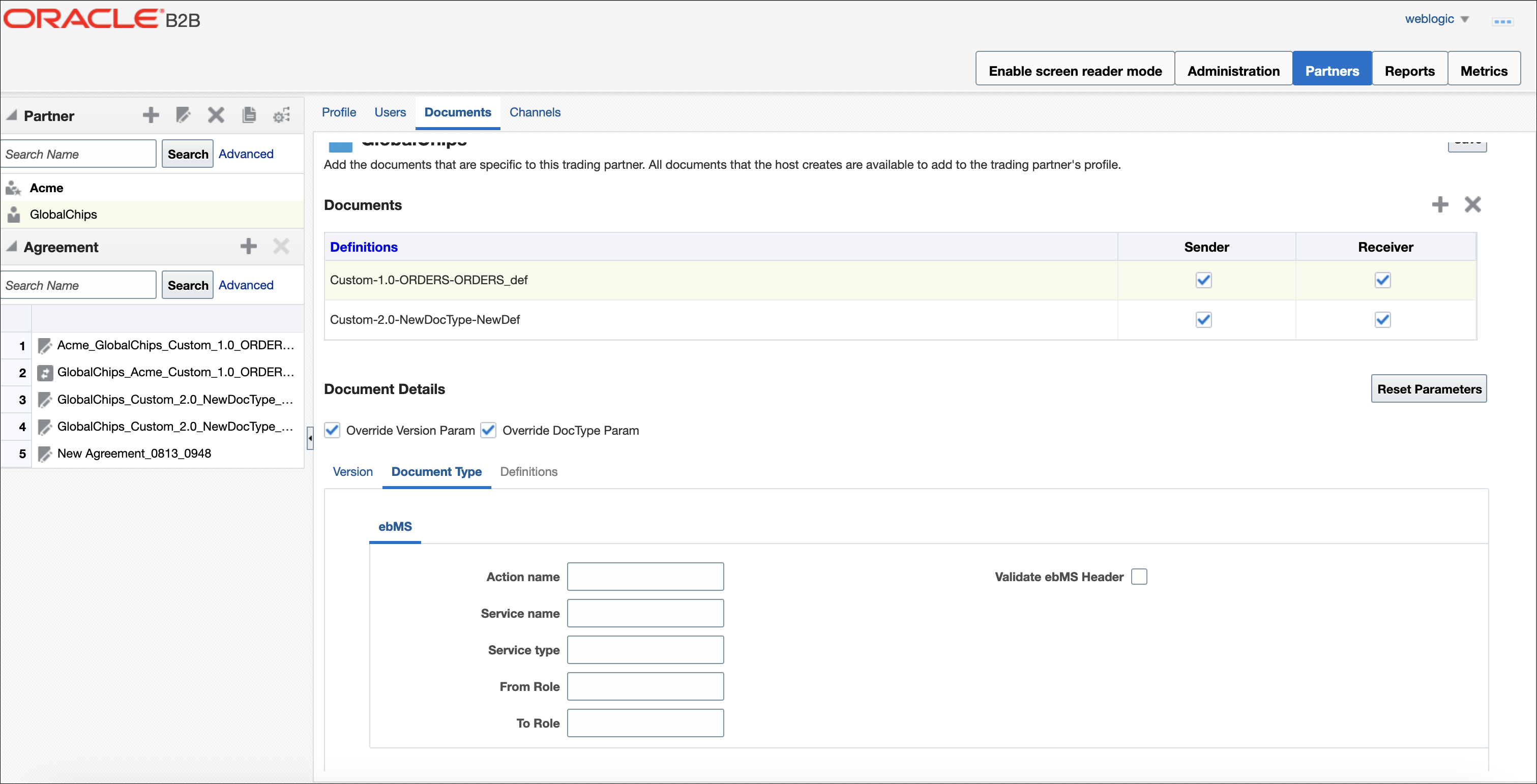

ドキュメント・タイプ・パラメータ

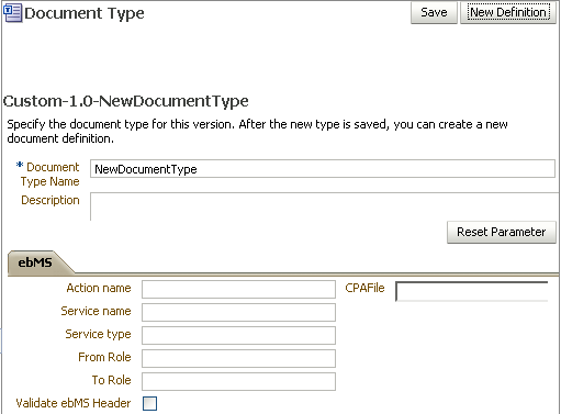

カスタム・ドキュメント・タイプを作成する場合は、ebXMLドキュメントを識別するためのebXMLメッセージング・サービス(ebMS)を設定できます。図8-2に、カスタム・ドキュメントのドキュメント・タイプ・パラメータを示します。
図8-2 カスタム・ドキュメントのドキュメント・タイプ・パラメータ
図8-2の説明が続きます
「図8-2 カスタム・ドキュメントのドキュメント・タイプ・パラメータ」の説明
表8-1に、カスタム・ドキュメントのドキュメント・タイプ・パラメータを示します。
表8-1 カスタム・ドキュメントのドキュメント・タイプ・パラメータ
パラメータ 説明
「ebMS」タブ
アクション名
ebXMLヘッダーのアクション名。インバウンド・メッセージとアウトバウンド・メッセージの識別基準でもあります。ebMSドキュメントには、実行時エラーを回避するためのアクション名が必要です。
サービス名
ebXMLヘッダーのサービス名。インバウンド・メッセージの識別基準でもあります。ebMSドキュメントには、実行時エラーを回避するためのサービス名が必要です。
サービス・タイプ
ebXMLヘッダーのサービス・タイプ。インバウンド・メッセージの識別基準でもあります。ebMSドキュメントには、実行時エラーを回避するためのサービス・タイプが必要です。
開始ロール
メッセージを送信する取引パートナ。ここで指定する値は、「プロファイル」タブで指定した「識別子」の値をオーバーライドします。
終了ロール
メッセージを受信する取引パートナ。ここで指定する値は、「プロファイル」タブで指定した「識別子」の値をオーバーライドします。
ebMSヘッダーの検証
選択すると、インバウンドebMSヘッダー(ロールから/ロールへ)の検証が実行されます。
CPAファイル
CPAファイル

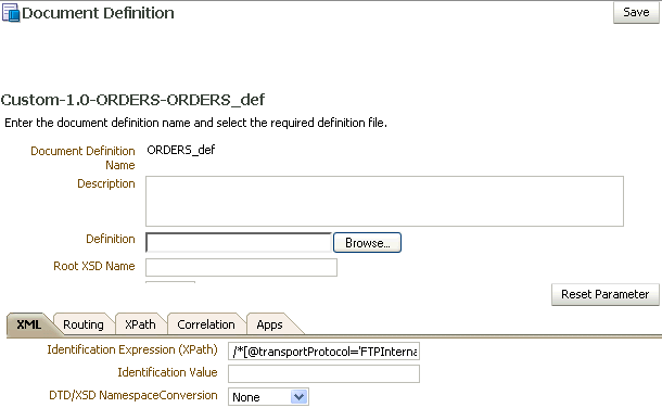

ドキュメント定義パラメータ

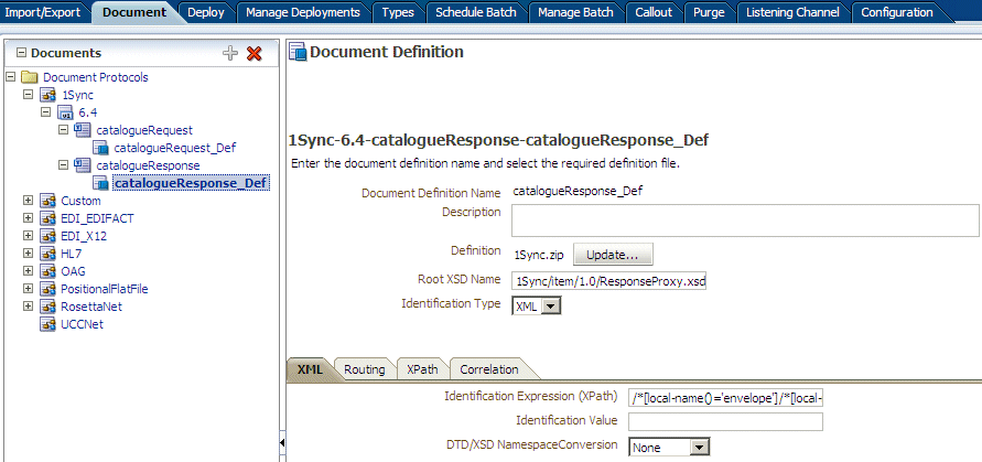

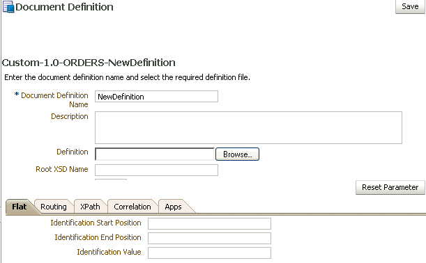

カスタム・ドキュメント定義を作成する場合は、ファイル・タイプに「XML」または「フラット」を選択し、タブ領域でパラメータを設定します。図8-3に、XMLタイプ・カスタム・ドキュメントのドキュメント定義パラメータを示します。
図8-3 XMLタイプ・カスタム・ドキュメントのドキュメント定義パラメータ
図8-3の説明が続きます
「図8-3 XMLタイプ・カスタム・ドキュメントのドキュメント定義パラメータ」の説明
図8-4に、フラット・ファイル・カスタム・ドキュメントのドキュメント定義パラメータを示します。
図8-4 フラット・ファイル・カスタム・ドキュメントのドキュメント定義パラメータ
図8-4の説明が続きます
「図8-4 フラット・ファイル・カスタム・ドキュメントのドキュメント定義パラメータ」の説明
表8-2に、カスタム・ドキュメントのドキュメント定義パラメータを示します。
表8-2 カスタム・ドキュメントのドキュメント定義パラメータ
パラメータ 説明

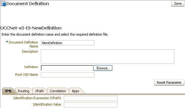

「XML」タブ
(「識別タイプ」から「XML」を選択した場合に使用可能)
識別式(XPath)
XMLペイロードのノードを特定します。
識別値
識別式で識別されたノードに照合する値を指定します。値が一致した場合、ドキュメントは正常に識別されます。値を空欄のままにした場合は、ノードの存在がチェックされ、ドキュメントが正常に識別されます。
DTD/XSDネームスペース変換
「なし」、「両方」、「インバウンド」、「アウトバウンド」の中から選択します。

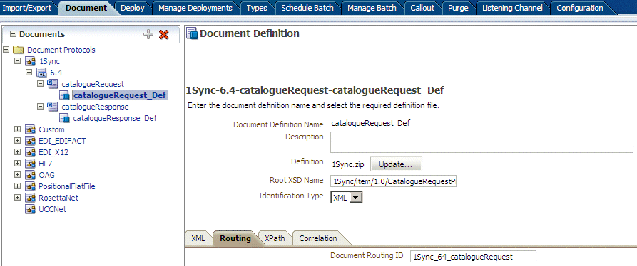

「ルーティング」タブ
ドキュメント・ルーティングID
バックエンド・アプリケーションに対してコンシューマ名を設定します。

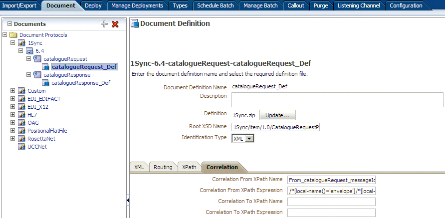

「相関」タブ
XPath名からの相関
相関を開始するための相関プロパティの名前。
XPath式からの相関
相関を開始するためにペイロードから値を取得するためのXML XPath。(表の下のノートを参照)
XPath名への相関
相関のための相関プロパティの名前。
XPath式への相関
相関のためにペイロードから値を取得するためのXML XPath。(表の下のノートを参照)
「フラット」タブ
識別開始位置
終了位置と組み合せて使用し、開始位置と終了位置の間のペイロードから値を取得します。
識別終了位置
開始位置と組み合せて使用し、開始位置と終了位置の間のペイロードから値を取得します。
識別値
開始位置と終了位置の間の値。

カスタムXMLドキュメントのXPath式の構成方法
カスタムXMLドキュメントは、XPath式によって識別されます。XPath式は、ドキュメント・タイプ・パラメータを指定する際に構成します。
XPath式の構成時のオプションは、次のとおりです:
オプション 1: XPathおよび一致する値の指定
トランザクションIDが12345だとします。パラメータを次のように設定します。
フィールド 値
識別値
12345
識別式
//*[local-name() = 'TransactionID']/text()

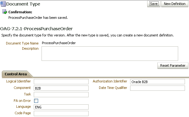

OAGドキュメント・タイプを作成する場合は、様々なパラメータを設定できます。図8-5に、OAGドキュメントのドキュメント・タイプ・パラメータを示します。
図8-5 OAGドキュメントのドキュメント・タイプ・パラメータ
図8-5の説明が続きます
「図8-5 OAGドキュメントのドキュメント・タイプ・パラメータ」の説明
表8-3に、OAGドキュメントのドキュメント・タイプ・パラメータを示します。
表8-3 OAGドキュメントのドキュメント・タイプ・パラメータ
パラメータ 説明
「制御領域」タブ
論理識別子
論理識別子
コンポーネント
コンポーネント
タスク
タスク
エラー発生時のFA
有効にすると、CONFIRMATIONフラグが1に設定されます。
言語
言語
コード・ページ
コード・ページ
認可識別子
認可識別子
日時修飾子
日時修飾子属性

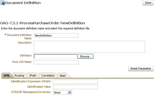

OAGドキュメント定義を作成する場合は、様々なパラメータを設定できます。図8-6に、OAGドキュメントのドキュメント定義パラメータを示します。
図8-6 OAGドキュメントのドキュメント定義パラメータ
図8-6の説明が続きます
「図8-6 OAGドキュメントのドキュメント定義パラメータ」の説明
表8-4に、OAGドキュメントのドキュメント定義パラメータを示します。
表8-4 OAGドキュメントのドキュメント定義パラメータ
パラメータ 説明
「XML」タブ
識別式(XPath)
XMLペイロードのノードを特定します。
識別値
DTD/XSDネームスペース変換
「ルーティング」タブ
ドキュメント・ルーティングID
「XPath」タブ
詳細は、「カスタムXMLドキュメントのXPath式の構成方法」を参照してください
XPath名1
ペイロードから値を取得するためのXML XPath名。
XPath式1
ペイロードから値を取得するためのXML XPath式。
XPath名2
XPath式2
XPath名3
XPath式3
「相関」タブ
XPath名からの相関
XPath式からの相関
XPath名への相関
相関のための相関プロパティの名前。
XPath式への相関
「アプリケーション」タブ
ドキュメント
内部アプリケーション・ドキュメントの名前。
アクション
ドキュメント内のサブ分類。
XSLTファイル
XSLTファイルの名前。

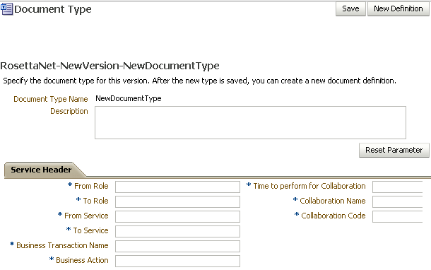

RosettaNetドキュメント・タイプを作成する場合は、様々なパラメータを設定できます。図8-8に、RosettaNetドキュメントのドキュメント・タイプ・パラメータを示します。
図8-8 RosettaNetドキュメントのドキュメント・タイプ・パラメータ
図8-8の説明が続きます
「図8-8 RosettaNetドキュメントのドキュメント・タイプ・パラメータ」の説明
表8-6に、RosettaNetドキュメントのドキュメント・タイプ・パラメータを示します。
表8-6 RosettaNetドキュメントのドキュメント・タイプ・パラメータ
パラメータ 説明
「サービス・ヘッダー」タブ
*開始ロール
メッセージを送信する取引パートナ(PIPのパートナ・ロールの説明に含まれます)。
*終了ロール
メッセージを受信する取引パートナ(メッセージを受信する取引パートナのPIPにおけるロール)。
*開始サービス
メッセージを送信するサービス。
*終了サービス
メッセージの送信先のサービス。
*ビジネス・トランザクション名
ビジネス・トランザクション名が必要です。
*ビジネス・アクション
ビジネス・アクション名が必要です。この値は、グローバル・ビジネス・アクション・コードと一致する必要があります。
*コラボレーションの実行時間
ビジネス・アクションの実行所要時間が必要です。
*コラボレーション名
RosettaNetコラボレーション名は、共通のトランザクションに応じて、取引パートナ間のビジネス・トランザクション(購入者および販売者としてのロール)を表します。必須。
*コラボレーション・コード
短縮されたコラボレーション名のテキスト形式。必須。

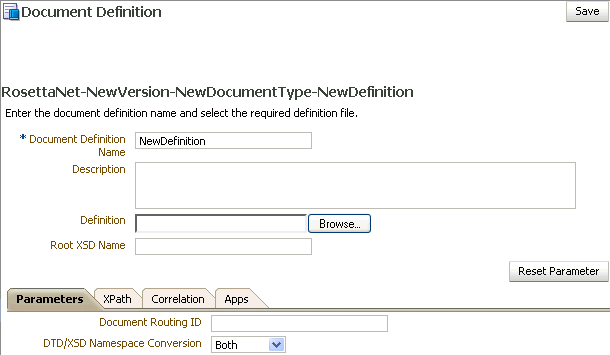

ドキュメント定義パラメータ
RosettaNetドキュメント定義を作成する場合は、様々なパラメータを設定できます。図8-9に、RosettaNetドキュメントのドキュメント定義パラメータを示します。
図8-9 RosettaNetドキュメントのドキュメント定義パラメータ
図8-9の説明が続きます
「図8-9 RosettaNetドキュメントのドキュメント定義パラメータ」の説明
表8-7に、RosettaNetドキュメントのドキュメント定義パラメータを示します。
表8-7 RosettaNetドキュメントのドキュメント定義パラメータ
パラメータ 説明
「パラメータ」タブ
ドキュメント・ルーティングID
DTD/XSDネームスペース変換
元のRosettaNetドキュメントは、必要に応じて変換済ドキュメントに置き換えることができます。インバウンドとアウトバウンドの両方のメッセージについてRosettaNetドキュメントを変換済ドキュメントに置き換える場合は、「両方」を選択します。インバウンド・メッセージについてRosettaNetドキュメントを変換済ドキュメントに置き換える場合は、「インバウンド」を選択します。アウトバウンド・メッセージについてRosettaNetドキュメントを変換済ドキュメントに置き換える場合は、「アウトバウンド」を選択します。置換を実行しない場合は「なし」を選択します。「なし」の場合は、DTDインスタンスがそのまま渡されます。「インバウンド」の場合は、インスタンスDTDがXSDに変換されます。「アウトバウンド」の場合は、インスタンスXSDがDTDに変換されます。「両方」の場合は、インバウンドとアウトバウンドの両方の形式が変換されます。
「XPath」タブ

ドキュメント定義パラメータ
UCCNetドキュメント定義を作成する場合は、様々なパラメータを設定できます。図8-10に、UCCNetドキュメントのドキュメント定義パラメータを示します。
図8-10 UCCNetドキュメントのドキュメント定義パラメータ
図8-10の説明が続きます。
「図8-10 UCCNetドキュメントのドキュメント定義パラメータ」の説明
表8-8に、UCCNetドキュメントのドキュメント定義パラメータを示します。
表8-8 UCCnetドキュメントのドキュメント定義パラメータ
パラメータ 説明
「XML」タブ
「XML」タブには次のパラメータが表示されます。
識別式(XPath)
XMLペイロードのノードを特定します。
識別値

1Syncドキュメントの作成
1Syncドキュメント・プロトコルは、売主と買主の間でのデータの同期に役立ちます。これにより、継続的なデータの同期による製品と場所の情報の転送が可能になります。
1Sync XMLドキュメントを作成するには、カスタム・ドキュメント・プロトコルまたはUCCNetドキュメント・プロトコルを使用します。
ノート:
GS-1の組織では、標準名をUCCNetから1Syncに変更しました。シードされたUCCNetドキュメント・プロトコルを使用するか、1Syncの新しいカスタム・ドキュメント・プロトコルを作成します(図を参照)。どちらも機能は同じです。
図8-11は、カスタム・ドキュメント・プロトコルを使用した1Syncドキュメントのドキュメント定義を示しています。
図8-11 1Syncドキュメント定義
図8-11の説明が続きます。
「図8-11 1Syncドキュメント定義」の説明
次のように1Syncのリクエスト・メッセージとレスポンス・メッセージを関連付けることができます。
詳細は、「カスタム・ドキュメント・プロトコルの使用」を参照してください。
ドキュメント詳細の変更
リモート取引パートナに対するドキュメント詳細(ドキュメント・プロトコル・バージョンおよびドキュメント・タイプ・パラメータ)は、「パートナ」→「ドキュメント」タブから変更できます。ホスト管理者はリモート取引パートナのドキュメント詳細をここで変更でき(ホスト管理者は、自分のデータは「管理」→「ドキュメント」タブで変更する必要があります)、リモート管理者は、ドキュメント・タイプへのアクセスが許可されている場合、自分のデータのドキュメント詳細を変更できます。
詳細は、「ドキュメント・タイプへのアクセス制限」を参照してください。
図8-14では、「ドキュメントの詳細」セクションの「バージョン」タブを示します。このタブでは、ドキュメント・プロトコルのバージョンのパラメータを変更できます。
図8-14 ドキュメント詳細の変更
図8-15では、「ドキュメント・タイプ」タブが示されています。このタブでは、ドキュメント・タイプのパラメータを変更できます。
図8-15 ドキュメント詳細の変更
オーバーライド値が提供されていることを示すには、「バージョン・パラメータのオーバーライド」および「DocTypeパラメータのオーバーライド」パラメータを使用します。リモート取引パートナに対して設定したドキュメント・タイプ・パラメータ値は、ドキュメントの作成時に「管理」→「ドキュメント」タブでドキュメント定義に設定した、デフォルトのドキュメント・タイプ・パラメータ値より優先されます。
ドキュメントの詳細をオーバーライドするには:
  1. 「パートナ」タブをクリックします。
  2. 「ドキュメント」タブをクリックします。
  3. リモート取引パートナを選択します。
  4. ドキュメント定義を選択します。
  5. 適用するオーバーライド・タイプを選択します。
    • バージョン・パラメータのオーバーライド
    • DocTypeパラメータのオーバーライド
  6. 「バージョン」タブまたは「ドキュメント・タイプ」タブ、あるいはその両方でオーバーライドの値に値を指定します。
  7. 「保存」をクリックします。
