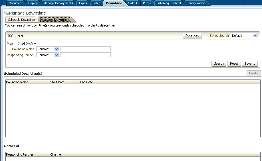

スケジュール設定した停止時間の長さをコンソールまたはコマンドライン・ユーティリティで短くすることはできません。スケジュール設定した停止時間を中断したり、終了時間のない停止時間を終了させる場合は、スケジュールを削除します。詳細は、スケジュール設定した停止時間の削除を参照してください。
現時点では、コンソールを使用してスケジュール設定した停止時間を延長する機能はありません。スケジュール設定した停止時間を延長する場合は、コマンドライン・ユーティリティを使用してください。オプションの説明は、取引パートナの停止時間の延長を参照してください。

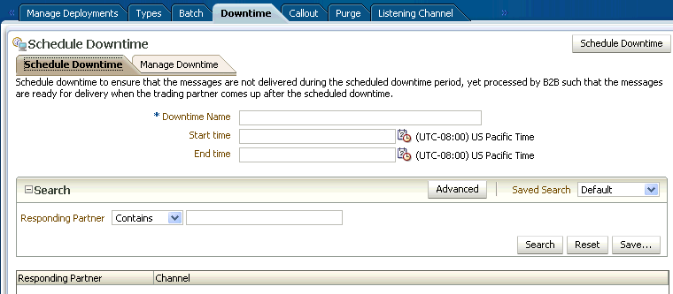

取引パートナの停止時間のスケジュール設定
前提条件として、Oracle B2Bでディスパッチャを有効にする必要があります。ディスパッチャの数はシステムの負荷と構成によって異なります。「アウトバウンド・ディスパッチャ数」は最低でも1に設定する必要があります。
ノート:
詳細は、B2Bシステム・パラメータの構成 を参照してください。
停止時間のスケジュールを設定するには:
